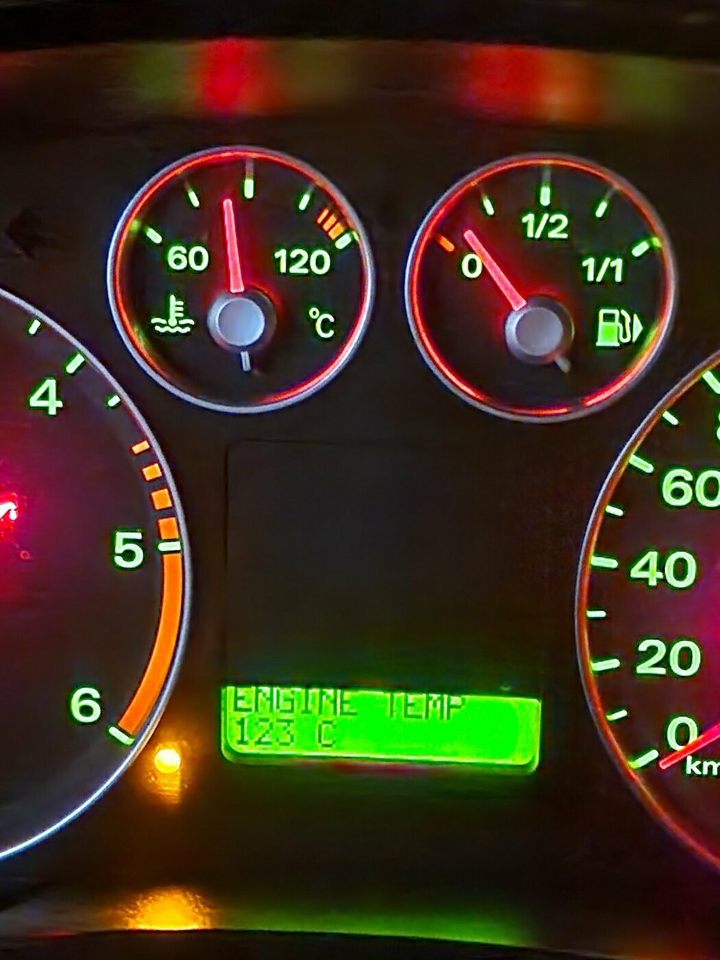

Öncelikle herkese merhabalar,yaklaşık 1 buçuk senedir 2006 model sedan focus 1.6 tdci ghia sahibiyim.Aracimdan son derece memnunum ancak bugün akşam enteresan birsey fark ettim,aracımın normal kadranindaki hararet gostergesinde sıcaklık 90 üstüne bile çıkmazken,test moduna girdiğimde birde baktım ki 123 santigratlik bir motor sıcaklığı gördüm(fotoğrafını paylasicam) bu durum çok canımı sıktı,daha önce bu durumu yaşayan var mı bu durum normal mi,yanlış olan test modundaki sıcaklık mi yoksa gostergemdemi bir sorun var acaba.

Aynı menüde coolant temp yok mu?
Motor sıcaklığı ayrıdır.
Motor suyu sıcaklığı ayrıdır
Motor yağı sıcaklığı ayrıdır
Hepsinin dereceleri farklı olur.
Motorda hepsini ölçen sensörler vardır.
Motorun kendi sıcaklığı 123 derecedeyken motor soğutma suyunun sıcaklığının 85 lerde olması normal.
Isınan motor soğutma suyu ile soğutulur. Su ısınır radyatör onu soğutur. Döngü bu şekilde.
Çaydanlığa suyu koyduğunuzda önce çaydanlık ısınır sonra su kaynar. Demleyip alta soğuk su koyduğunuzda çaydanlık soğur ve yine aynı döngü olur. Her ikisinin sıcaklığı farklıdır.
Birbirine temas eden iki farklı maddenin ısı transferidir bu.
Canınızı sıkacak bir durum yok.
Ama siz yinede bir bilgisayara bağlantın aracınızı

hocam cevabınız için çok teşekkür ederim , inanın engine temp değerini görünce coolant temp var mı yok mu hiç dikkat etmedim,ancak bakarım mutlaka,sabah uyanır uyanmaz ustamı aradım durumu ona da anlattım zaten 120 üzerinde bi sıcaklık olsa bu hararet anlamına gelir dedi,herhangi bir sorun yaşayıp yaşamadığımı sordu aracın gidişinde vs veya çalışmasında vs herhangi bir sorun yok ondan dolayı o da sizin gibi kafaya takacak birşey olmadığını söyledi gitmeme gerek bile olmadığını söyledi.

hocam cevabınız için teşekkür ederim,şöyle araç hareket halindeyken 115 120 derece arasında gidip geliyordu ancak rölantide sabit dururken 123 125 dereceleri görüyor hareket halindeyken o kadar sıcakları görümüyor,antifiriz konusundada uyardığınız için teşekkür ederim,elimden geldiğince motor suyunda antifiriz olmasına dikkat ediyorum zira bundan önceki araçlarımda bununla alakalı çok sorun yaşadım ve dilim yandı ondan dolayı daha dikkatli olmaya çalışıyorum.

bence bu sıcaklıklar fazla.. ya termostat arızası var yada ciddi bir devir daim sorunu var yada fanları kontrol edin..radyatöre hava tutturun aradaki kanalları tıkalı olabilir..  rolantide hiç bir araba 125 derecelere çıkmaz..  tırmanırsınız.. motor 115 e çıkar.. motoru stop edersiniz.. fan devreye girme ihtiyacı görmüyorsa az miktar sıcaklık artar ve sonra kendi kendine soğur.
normalde %50-50 lik karışımda 120 derecede su kaynar ve hararet yapar
