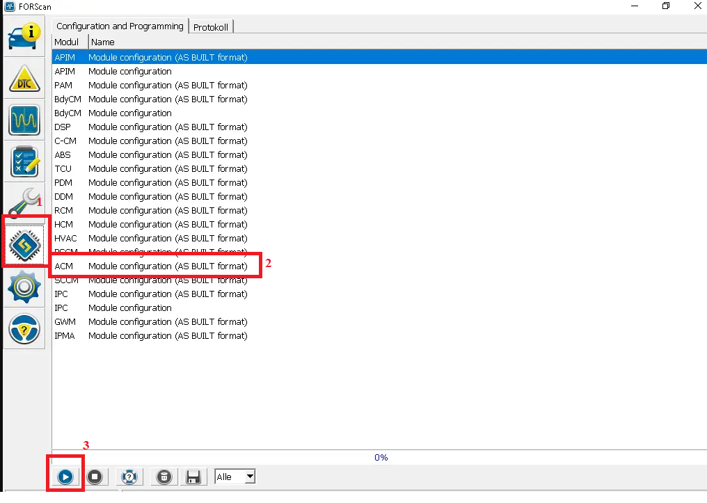

Forscan ile bağlantı yaptığınıza Konfigürasyon ve Programlama menüsünden işlem yapacağınız modüllere kendiniz bakabilirsiniz. Yedek alır ya da yaptığınız değişiklikleri hatırlarsanız ciddi bir sorunla karşılaşmazsınız.
Örneğin;
Göstergede pusula için - IPC (Module Configuration)
Sync 3 konfigrasyonu için - APIM (Module Confiugration)
Gövde ayarları için BCM (Module Configuration)
menülerini kendiniz kurcalayabillirsiniz.

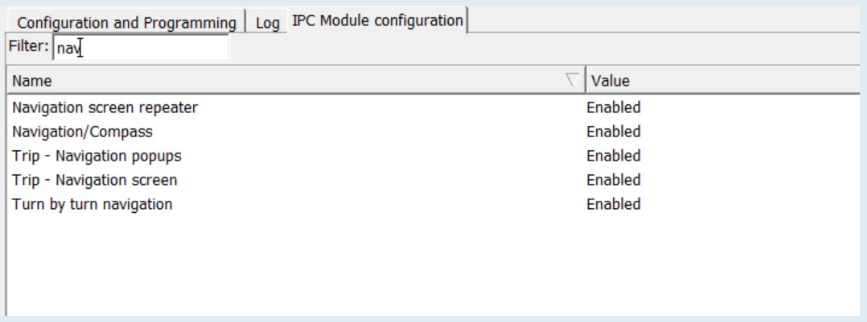

image.pngÖ
Programda sol üstte filtre var. Örneğin IPC konfigürasyonu içerisinde pusula ya da compass kelimelerini filtrelerseniz bununla ilgili ayarlara ulaşabilirsiniz. Aşağıdaki görsel MK4 focus için. Tabi donanım olarak mümkün olmayan bir şeyde ayarı değiştirseniz de o özellik çalışmayacak ve modül hata mesajı oluşturacaktır. Örneğin navigasyonu olmayan bir Sync 3'te navigasyonu aktif hale getirmeniz bir işe yaramaz vs.
