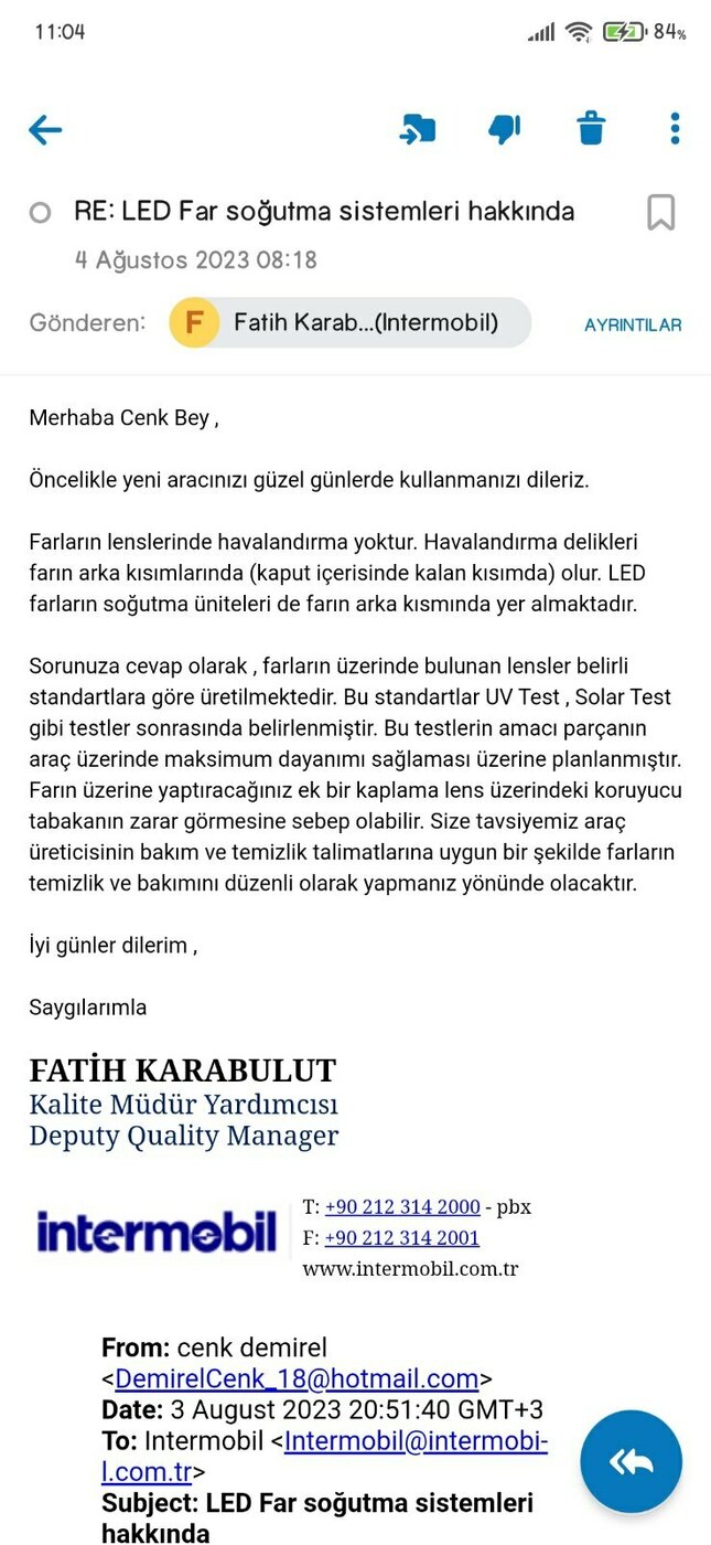

Cenk Demirel Yanıtlama zamanı: Ağustos 4, 2023 Yazar Raporla Share Yanıtlama zamanı: Ağustos 4, 2023 Otomotiv endüstrisi için led far üretimi yapan, uluslararası tedarikçilerden Hella'nın Türkiye temsilciliğine bu konuyla ilgili bir mail yollamıştım. Sanırım sanal ortamda bundan daha kesin bir cevap pek bulunmaz. Gelen cevap şu şekilde; Yorum bağlantısı Diğer sitelerde paylaş More sharing options...
Gürkan Çakıroğlu Yanıtlama zamanı: Ağustos 4, 2023 Raporla Share Yanıtlama zamanı: Ağustos 4, 2023 1 saat önce, Cenk Demirel yazdı: Gelen cevap şu şekilde; Cenk, Fatih de forumda ve ben onu ikna ederim, sen yaptır kaplamanı 🤣 4 Yorum bağlantısı Diğer sitelerde paylaş More sharing options...
Cenk Demirel Yanıtlama zamanı: Ağustos 4, 2023 Yazar Raporla Share Yanıtlama zamanı: Ağustos 4, 2023 4 dakika önce, Gürkan Çakıroğlu yazdı: Cenk, Fatih de forumda ve ben onu ikna ederim, sen yaptır kaplamanı 🤣 Ahahaha bilseydim direkt buradan sorardım 😂 sana güveniyorum hocam ikna edersen hemen gidiyorum yaptırmaya 🤣 1 Yorum bağlantısı Diğer sitelerde paylaş More sharing options...
Gürkan Çakıroğlu Yanıtlama zamanı: Ağustos 4, 2023 Raporla Share Yanıtlama zamanı: Ağustos 4, 2023 28 dakika önce, Cenk Demirel yazdı: Ahahaha bilseydim direkt buradan sorardım 😂 sana güveniyorum hocam ikna edersen hemen gidiyorum yaptırmaya 🤣 Opel garanti konusunda sıkıntılı diyor Fatih, ama gelecekte farlarla ilgili olabilecek sıkıntılarda her türlü yardımcı olurum dedi. 1 Yorum bağlantısı Diğer sitelerde paylaş More sharing options...
Cenk Demirel Yanıtlama zamanı: Ağustos 4, 2023 Yazar Raporla Share Yanıtlama zamanı: Ağustos 4, 2023 Bir saat önce, Gürkan Çakıroğlu yazdı: Opel garanti konusunda sıkıntılı diyor Fatih, ama gelecekte farlarla ilgili olabilecek sıkıntılarda her türlü yardımcı olurum dedi. Zaten şeffaf kaplamadan dolayı farların yüzeyinde bir sorun olursa onu garantiye sokmazlar ki sokmamalarini da anlarım neticede kullanıcı hatasıyla olan bir şey. Ama çok teşekkürler yaptirirsam eğer sonrasında yardımcı olabilecek birinin olması güzel 😊 Yorum bağlantısı Diğer sitelerde paylaş More sharing options...
