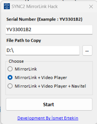

Programı indirme linki:https://drive.google.com/drive/folders/1obqFXo3_VPL25fqgbtATMvm6Jt73LGiR?usp=drive_link

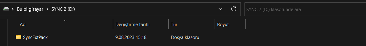

Sync2MirrorLink uygulamasından kendi aracınızın seri numarasını ve dosyaların oluşturulacağı dizini
seçerek dosyaları oluşturun. NOT : Uygulamayı Yönetici olarak değil normal çalıştırın.
NOT:Flash Bellek İşlem Öncesi Biçimlendirilip Fat32 Formatında Olmalıdır

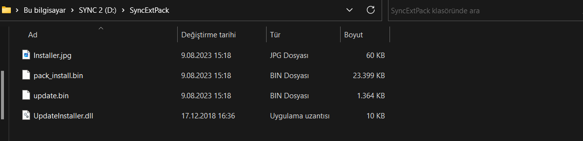

Oluşan SyncExtPack klasörünü Fat32 formatında biçimlendirdiğiniz boş USB belleğin içine atınız. USB'nin içeriği
aşağıdaki gibi olmalıdır.

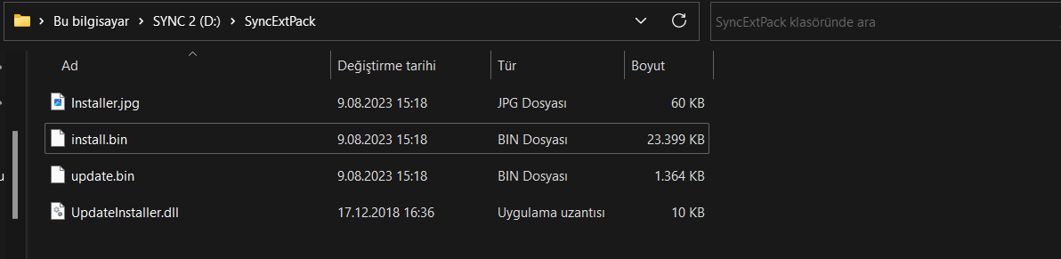

“SyncExtPack” klasörünün içinde şunları görmelisiniz.

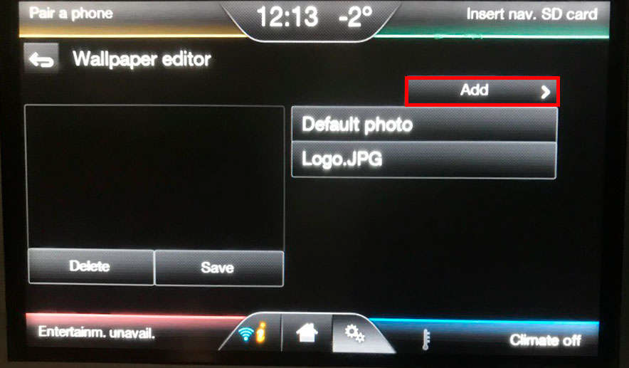

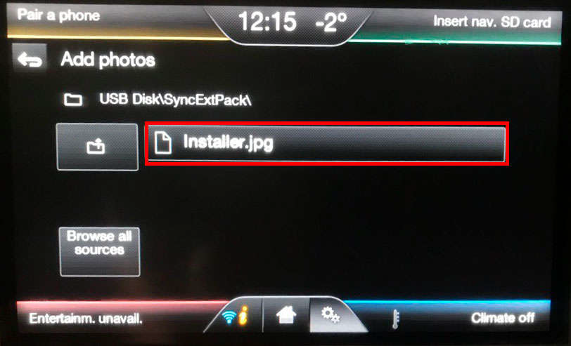

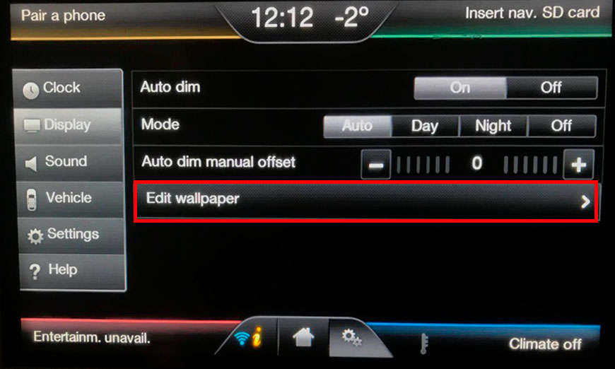

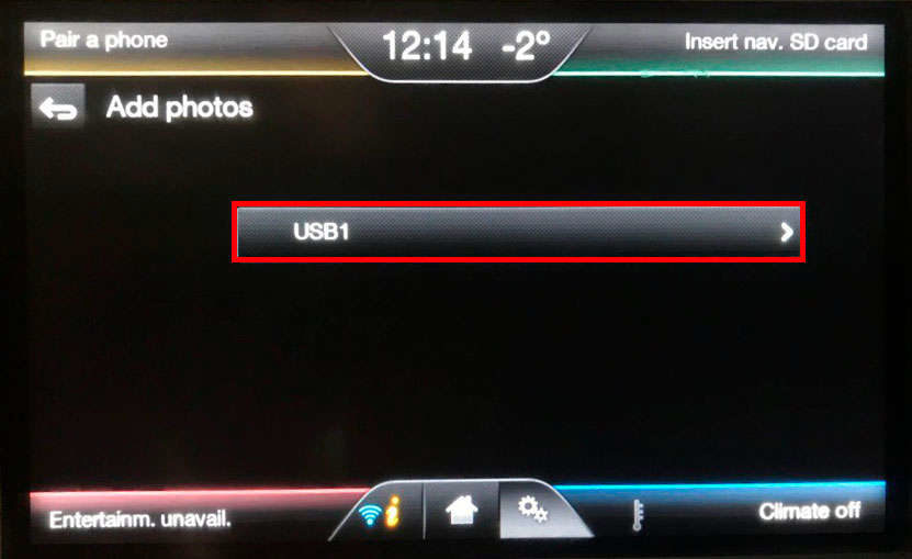

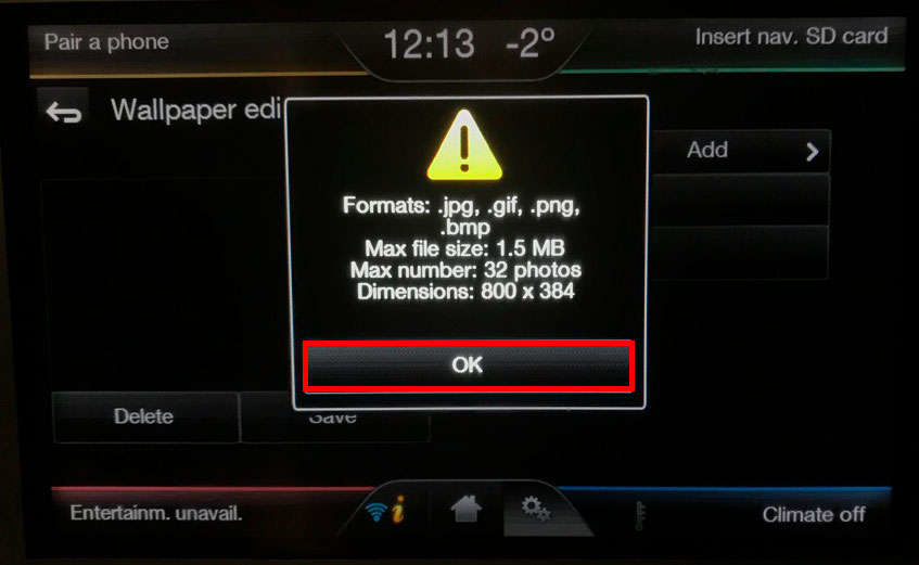

Şimdi “Ayarlar -> Ekran -> Duvar kağıdını düzenle” menüsünü açın. USB diskte “Installer.jpg” dosyasını bulun ve
üzerine 1 kere tıklayın. Bu dosyayı duvar kağıdı olarak ayarlamaya çalışmayın, sonsuz yeniden başlatma döngüsüne neden
olabilir. Bir süre sonra (genellikle bir dakikadan az) Sync 2 yeniden başlatılacaktır

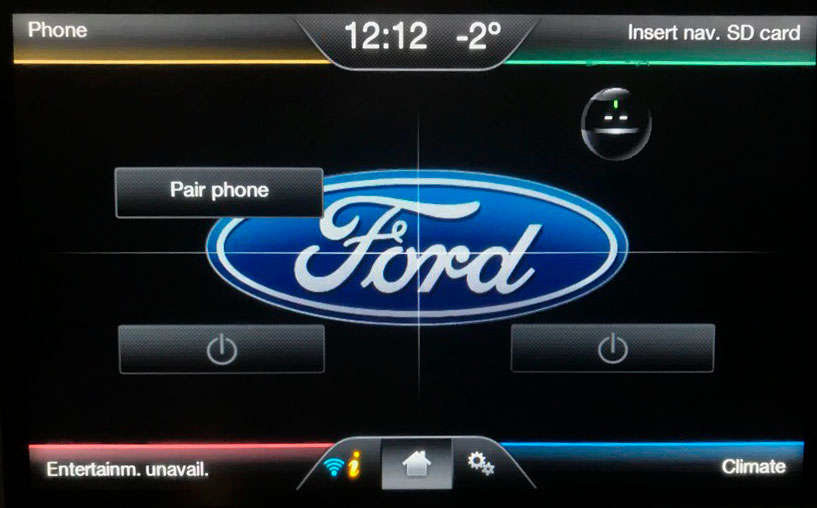

Ön yükleme işlemi bitene kadar beklemelisiniz:

Şimdi USB belleğinizi arabadan çıkarmanız ve tekrar PC'nize takmanız gerekiyor. “SyncExtPack” klasörünü
açın ve “pack_install.bin” dosyasını “install.bin” olarak yeniden adlandırın. Bu işlemi biraz hızlı yapmanızı
tavsiye ederim.Ekrangrnts2023-08-09160132.png.8b2d4e8893aabf478124ef8ffe3e1477.png

Programda 3 seçenek bulunuyor
1.MirrorLink(Android telefonlar için)
2.MirrorLink+Video player
3.MirrorLink+Video player+Navitel
Tavsiyem 2. Seçenek
Video Player kullanmıyacaksanız 1.yi seçebilirsiniz
