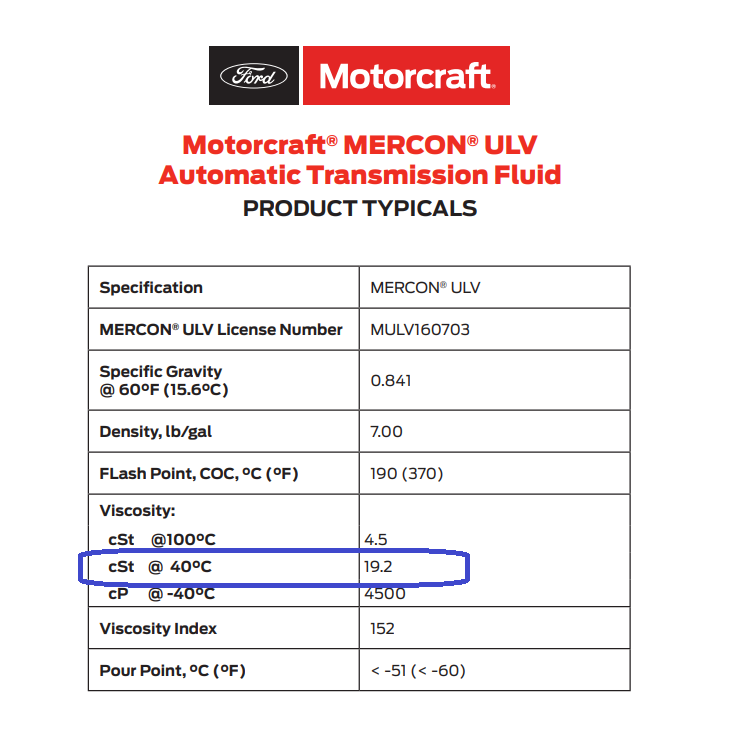

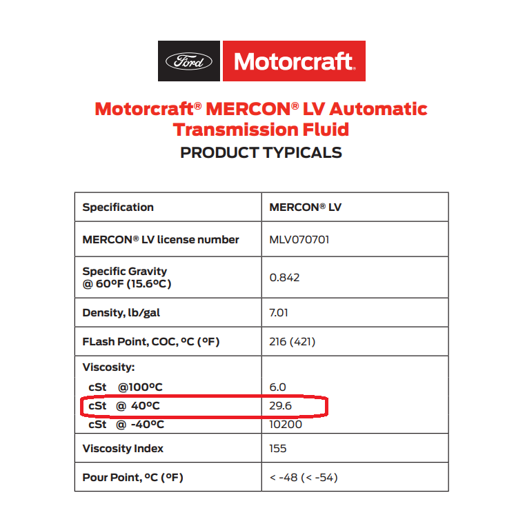

yetkisi servislerde ULV yerine LV yağ konuyor. Bunu mutlaka doğrulatmanızı tavsiye ederim. LV ile ULV arasında 40 C da %50 visikosite farkı var. Bu da size soğukta vuruntulu vites değiştirme olarak geri dönebilir. LV PowerShiftlerde kullanılan yağ.
Önce LV nin speclerini vereyim,
ULV olanınki ise 40 derecede 20 birim
"Bence" yağın visikositesi ile boş beleş bir sebeple oynamamışlardır. Bu arada aynı şanzımanın 9 ileri versiyonu Astra larda kullanılıyor (Malum bu şanzıman GM ile ortak geliştirilmiş) onlar da ULV yağ kullanıyor.

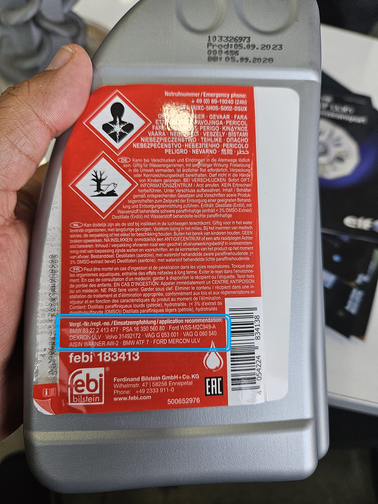

Bu konuyu güncele taşıyayım çünkü şanzıman yağı önemli. Otosan bir şey olmaz, specleri karşılıyor deyip LV yağ öneriyor. LV ile ULV arasında vites geçişlerinde çok ciddi fark var. LV yağ konduğunda daha sert geçiyor vitesler. Hissetmemeniz için eskisini bilmiyor olmanız lazım. ULV yağ konulduğunda neredeyse CVT kadar yumuşak vites değiştiriyor alet. Nerden biliyorum, bugün arkadaşımın servisin LV yağ koyduğu focus 4 ünün şanzıman yağını boşalttırıp ULV koyduk, bizzat kendisi de teyid etti bu durumu ki zaten ben o arabayı kullandığımda bu ne olm ata biner gibi demiştim (zaten mevzu oradan çıktı.) ULV satan bir tek PSA servisleri var şu an. ULV olduğunu teyid etmeden koydurtmayın. VW lerde de bu var, BMW lerde de ATF7 diye geçiyormuş.
Bugün bulabildiğimiz buydu. Febi diye bir marka. VW nin OEM yağ tedarikçisiymiş. PSA servisinden geldi. Vites geçişlerinin eski hali ile arasında gece ile gündüz kadar fark var.

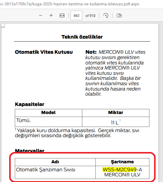

Çok saçma bir durum aslında, ford bu yağı açık açık tanımlamalı. Örneğin şanzıman arızası oldu, müdahale gerekti ve bu durumlarda hiç mi yağ koymuyorlar.. araç garantiliyse ben neden psa grubunun yağını alıp koyayım.. ayrıca koyduğumuz ULV yağ belirli zaman sonra yatak sarmaya vs sebep olursa ne yapacağız.. sakın yanlış anlamayın olası olumsuzluklar bunlar bence, size muhalefet yapmak için değil😊Hata Ford Otosan’ dan kaynaklı..
Yorum bağlantısı
Var ki. Adamlar 8f35 e ULV koyun diye açık açık hem kendi sitelerinde hem de motorcraft ın sitesinde yazmış.
Automatic Transmission Fluids Chart | Motorcraft
https://www.motorcraft.com/content/dam/ford-motorcraft/en_us/motorcraft_global/products/lubricants/quick_reference_charts/automatic transmission fluids chart_english.pdf
Model model de var ama amerikan spec olduğu için bizim motorlarla uyumlu değil. Şanzıman tipinden giderseniz görüleceği üzere 8F35 lerin hepsinde ULV demiş.
https://www.motorcraft.com/content/dam/ford-motorcraft/en_us/motorcraft_global/products/lubricants/quick_reference_charts/automatic transmission fluids chart by vehicle and transmission_english.pdf
focusun kullanma kılavuzu bende yok ama aynı motor aynı şanzıman Kuga nın kullanma kılavuzunda açıkca yazmış.

ULV standarda verilen ismin kısaltması. Ultra Low Viskozite demek aslında. Dolayısı ile ULV standardını taşıyan tüm şanzıman yağları karşılar ancak yağ kutularının arkasında zaten hangi markanın şanzımanlarına uyumlu olduğu yazar.

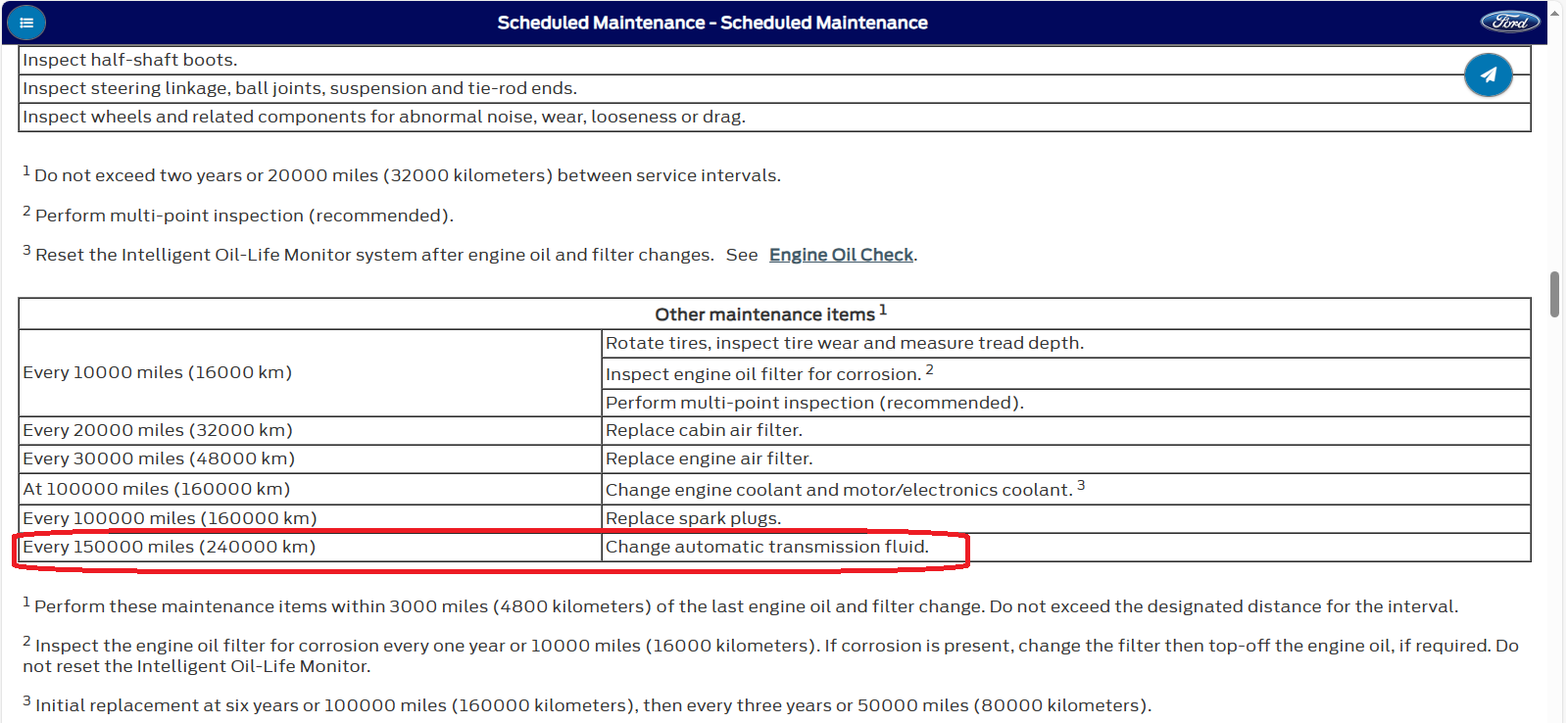

Bir çok üretici 30 bin ile 60 bin mil arasında ianzımanın yağını değiştirin demiş. Ford yenilerde (8F serisi) 150bin mil demiş, bu bana biraz fantastik geliyor.
55K km bence şanzıman yağı değişimi için erken. Klasik şanzıman bunlar. CVT muamelesi yapmaya "bence" gerek yok, 90 bin km bakımında değiştirtirsiniz ama size kalmış tabi.
