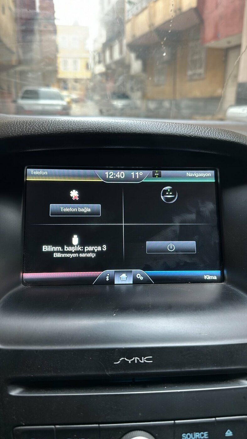

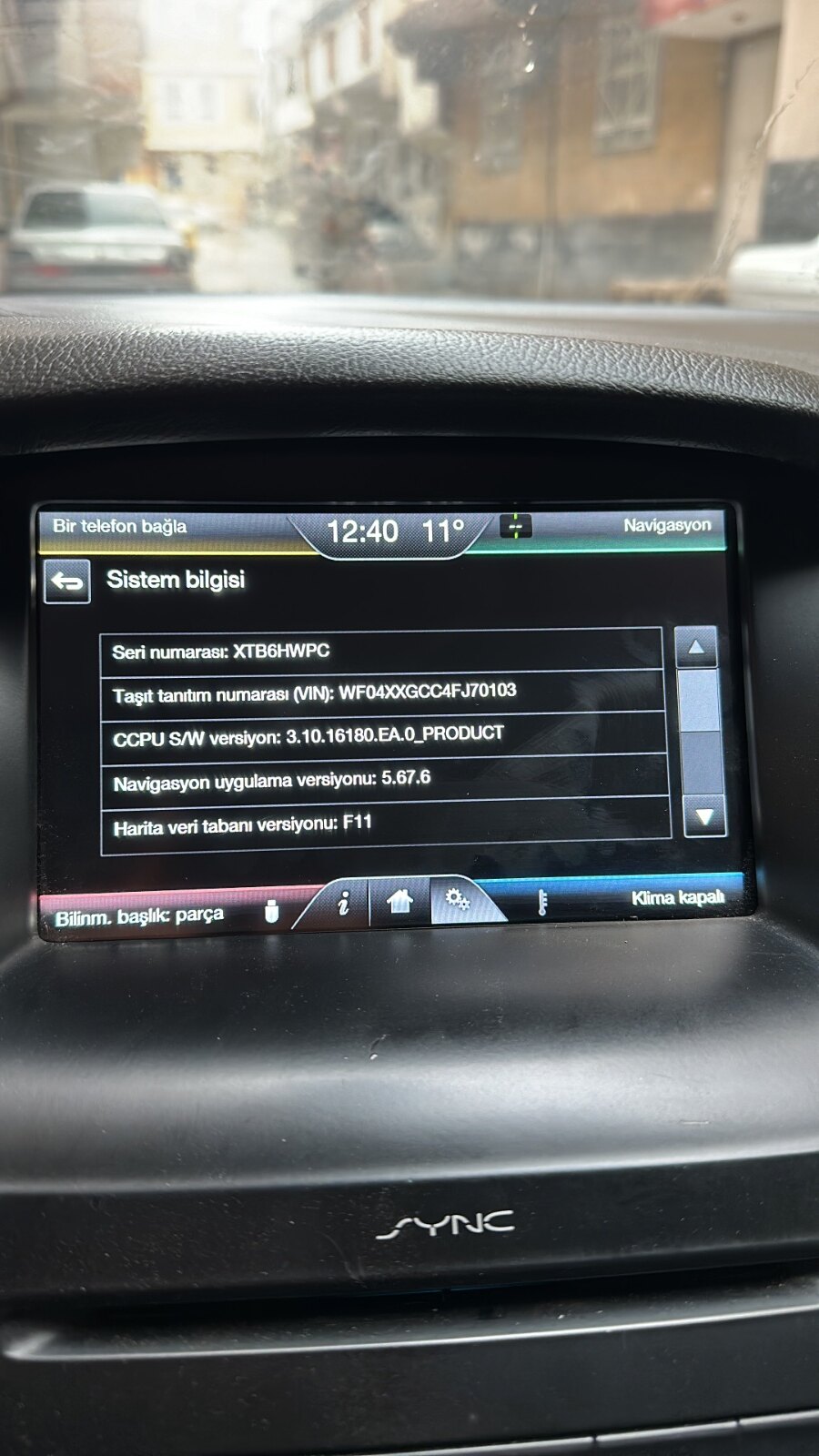

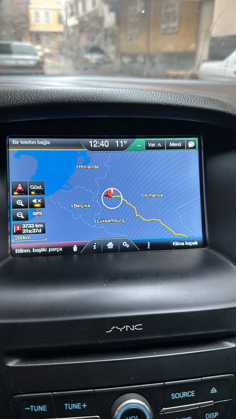

S. Aleyküm semih bey benim araçta sync 2 var. 1 hafta önce navigasyon kartı aldım. Kartı görmedi aracım sonra kartı satın aldığım arkadaş güncelleme yapmam gerektiğini söyledi 3.10 sürümüne yükselttim navigasyon kartı çalıştı fakat beni almanyada gösteriyor gps çıkıyor fakat üstünde X işareti var ve ekran her açıldığında navigasyon düzgün çalışmıyor satıcıya başvurun diyor ekrandaki pusula çalışmıyor herhangi bir harf çıkmıyor tarihte 2010 gösteriyor bu sorunlar için yardımcı olursanız sevinirim şimdiden teşekkürler

Ben hafıza kartının içindeki bütün bilgileri sildim daha key dosyası hariç orjinal g2 haritası olan bir arkadaştan dosyalarını aldım . Sadece türkiye haritası var dosyalarda konum olarak yine aynı enlem ve boylamda boş bir yerde gösteriyor arabayı

-3.08 yüklemek istemiştim fakat indirdiğim dosyada 3.08 yazmasına rağmen işlem sonunda 3.10 olduğunu gördüm.
-önceki versiyonu 4.32

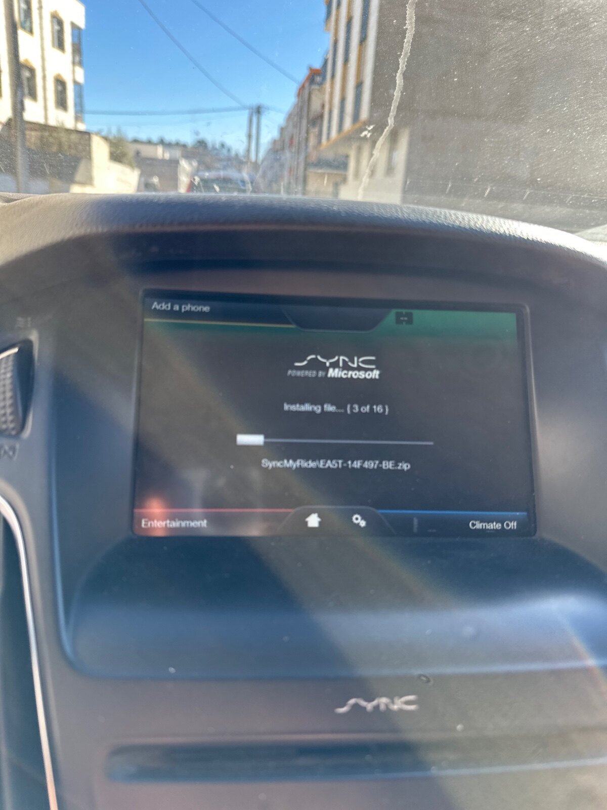

Aşağıdaki bağlantıdan 3.08'i indirin farklı kaydet ile indirin. İçindeki autoinstall.lst dosyasını aşağıda paylaştığımla değiştirin. Düzgün çalışan, kaliteli bir usb bellek kullanın.
http://ivsu.binaries.ford.com/swparts/Gen2v38build15128updatepackageEULangpack1Rev4.zip
autoinstall.lst
