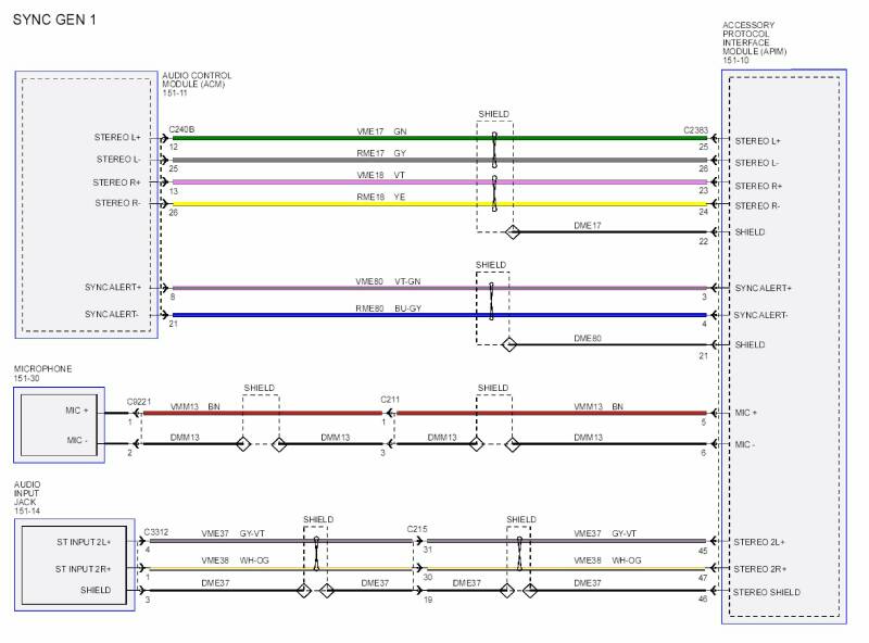

Mikrofonu bluetooth modülünün ilgili pinlerine bağlayacaksınız. Kablo diyagramına göre 5 ve 6 nolu pinler.
Aşağıdaki konunun sayfalarında detaylar mevcut.

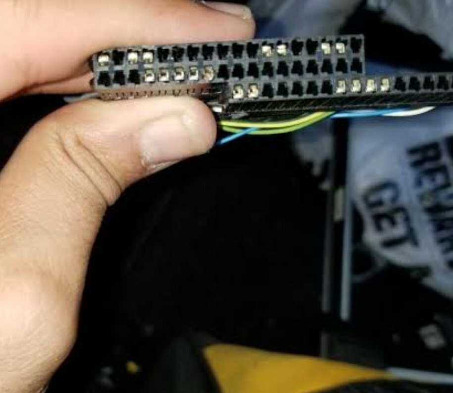

Nasıl bir destek istiyorsunuz bilemiyorum. Bluetooth modülüne bağlanan 54 pinli sokete bağlantı yapacaksınız, soket kafasını çıkardıktan sonra. Göreceğiniz terminal 18'lik 3 sıradan oluşuyor. Bun terminaller 18x2 ve 18x1 olacak şekilde birbirine geçmeli, kaydırarak çıkarıyorsunuz. Yan taraflarında pin numararının başlangıç değerleri yazar. Uygun pin terminal ile buna göre bağlantı yapacaksınız.
Şöyle bir şeyden bahsediyorum. İnternetten bulduğum bir fotoğraf. Eğer hiç anlamadığınız bir konu ise profesyonel birinden yardım almanızı tavsiye ederim.
