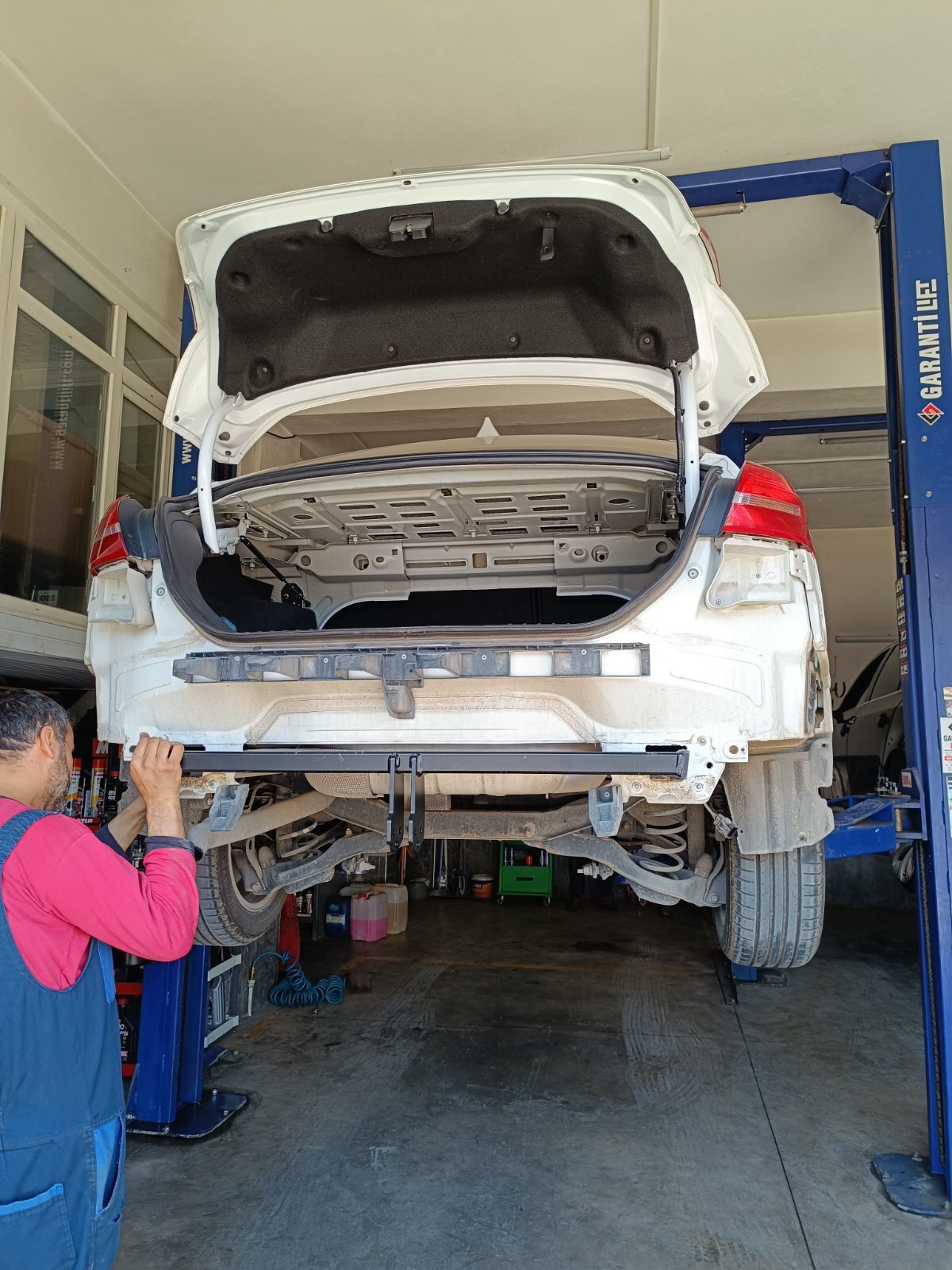

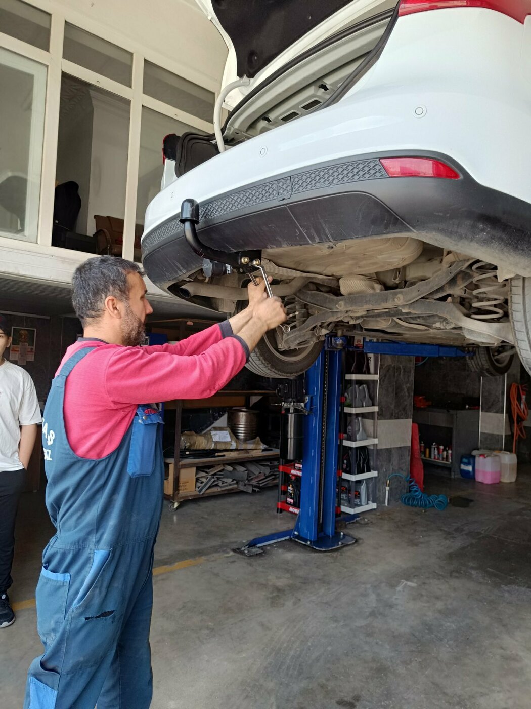

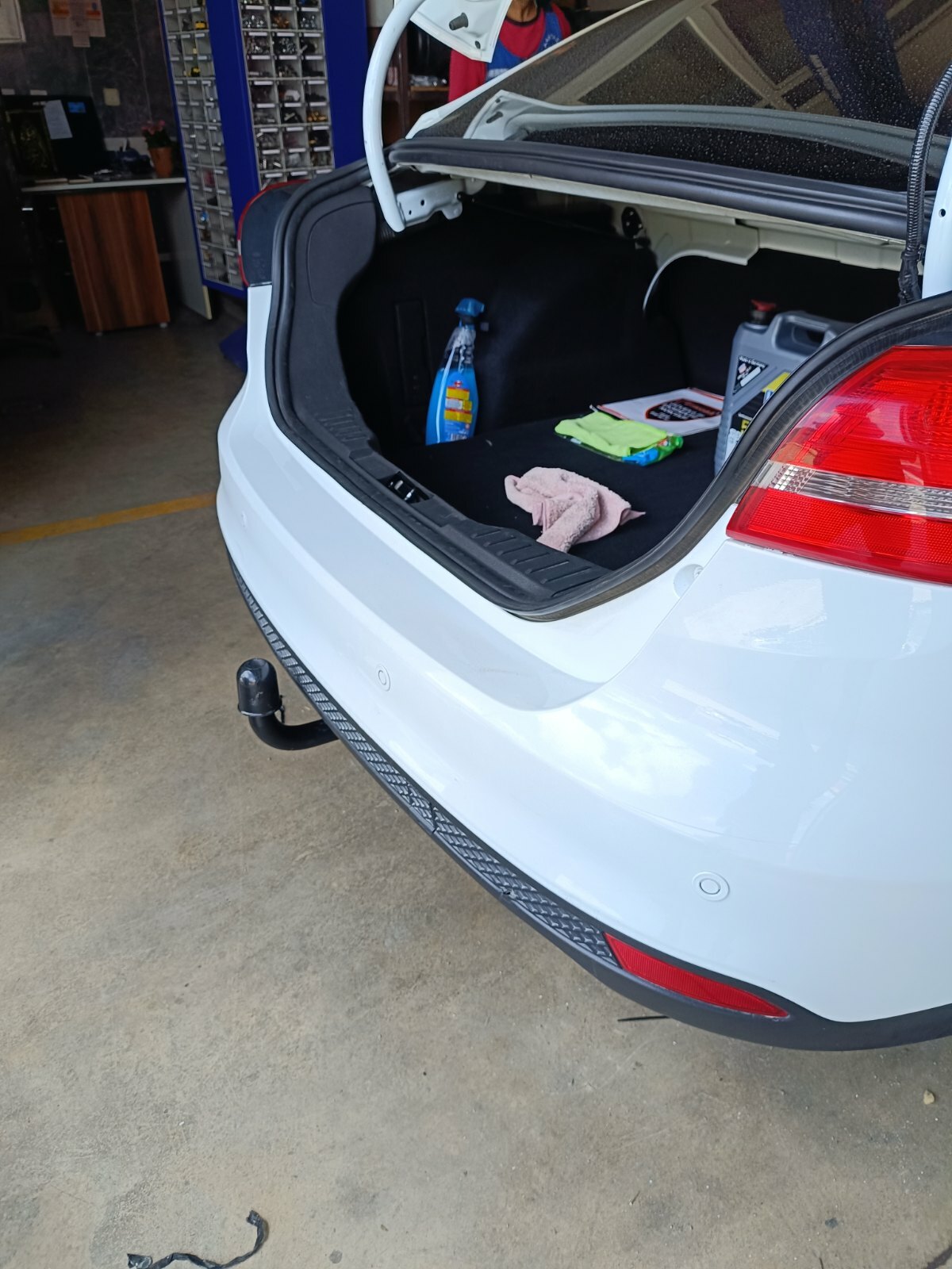

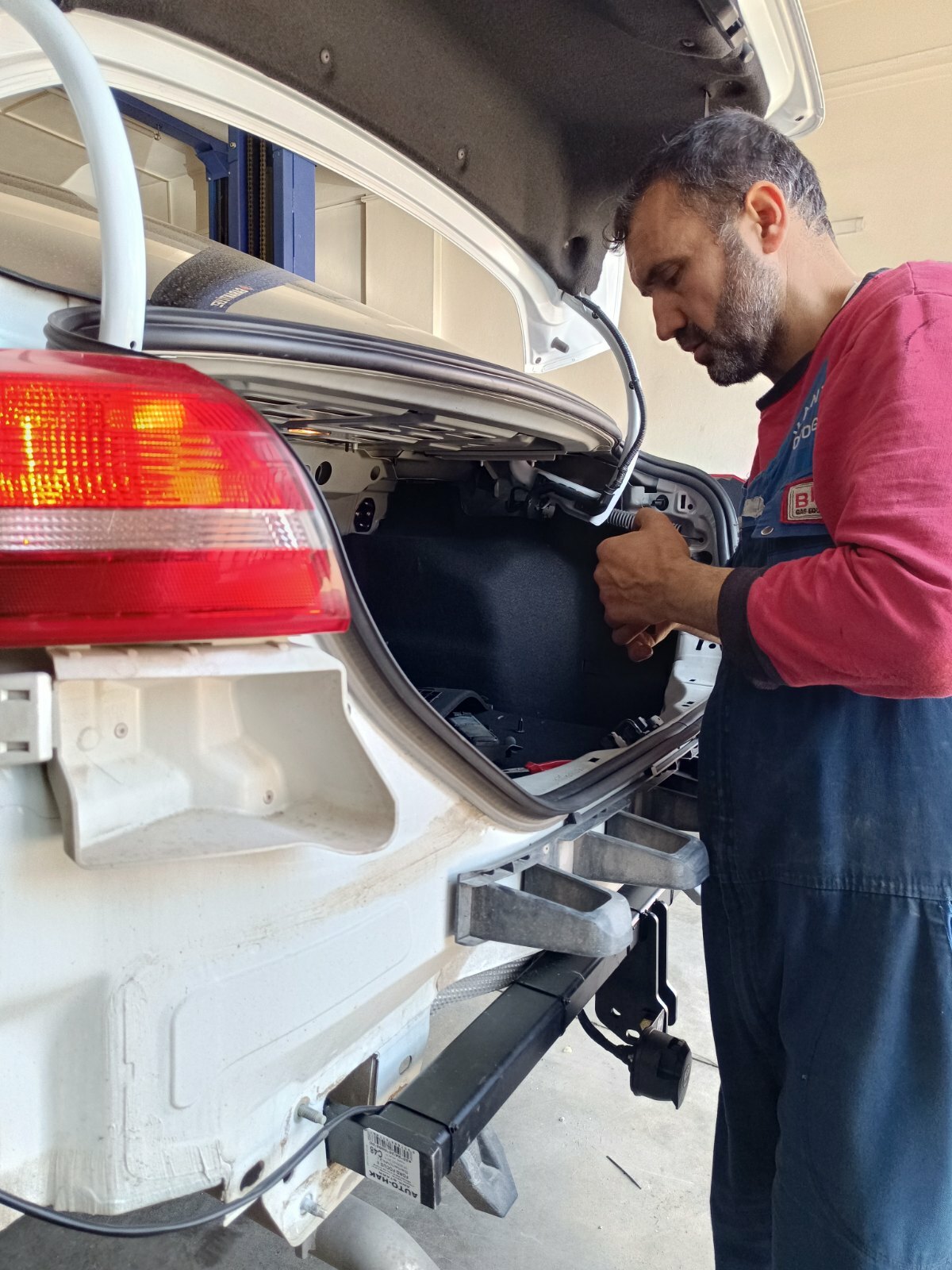

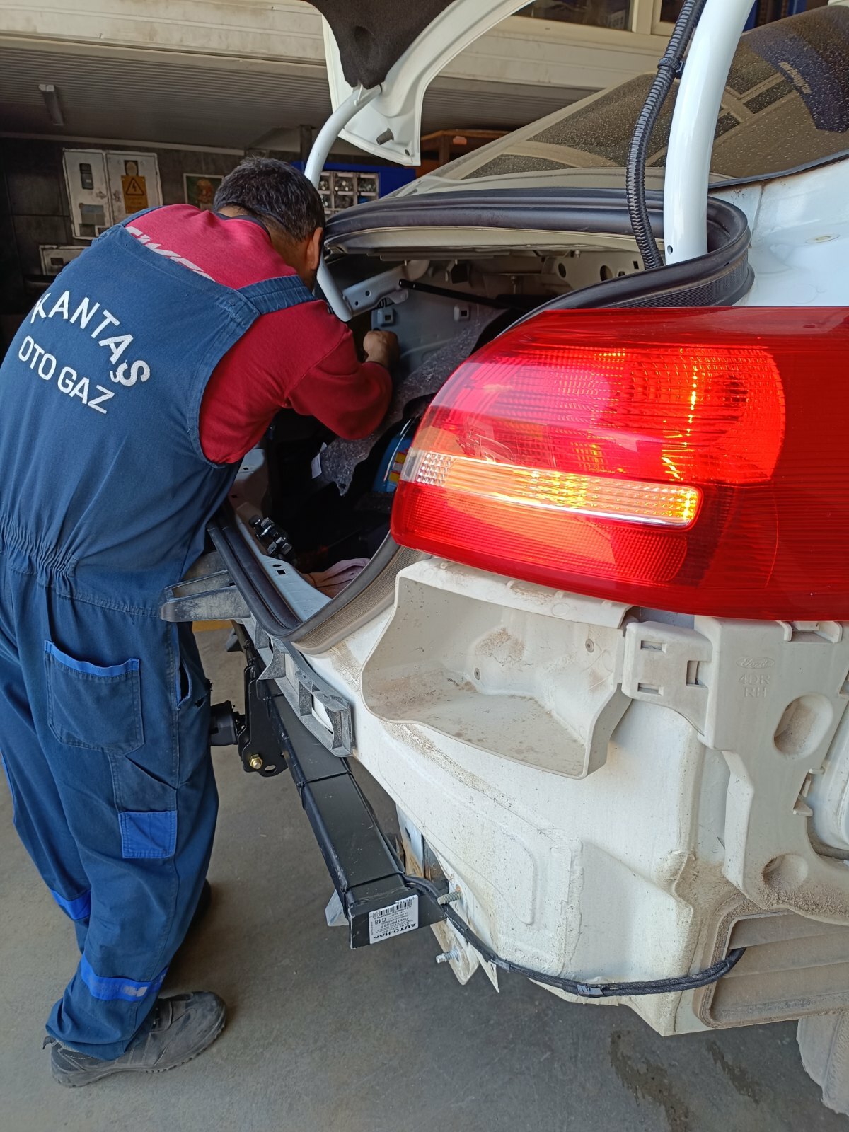

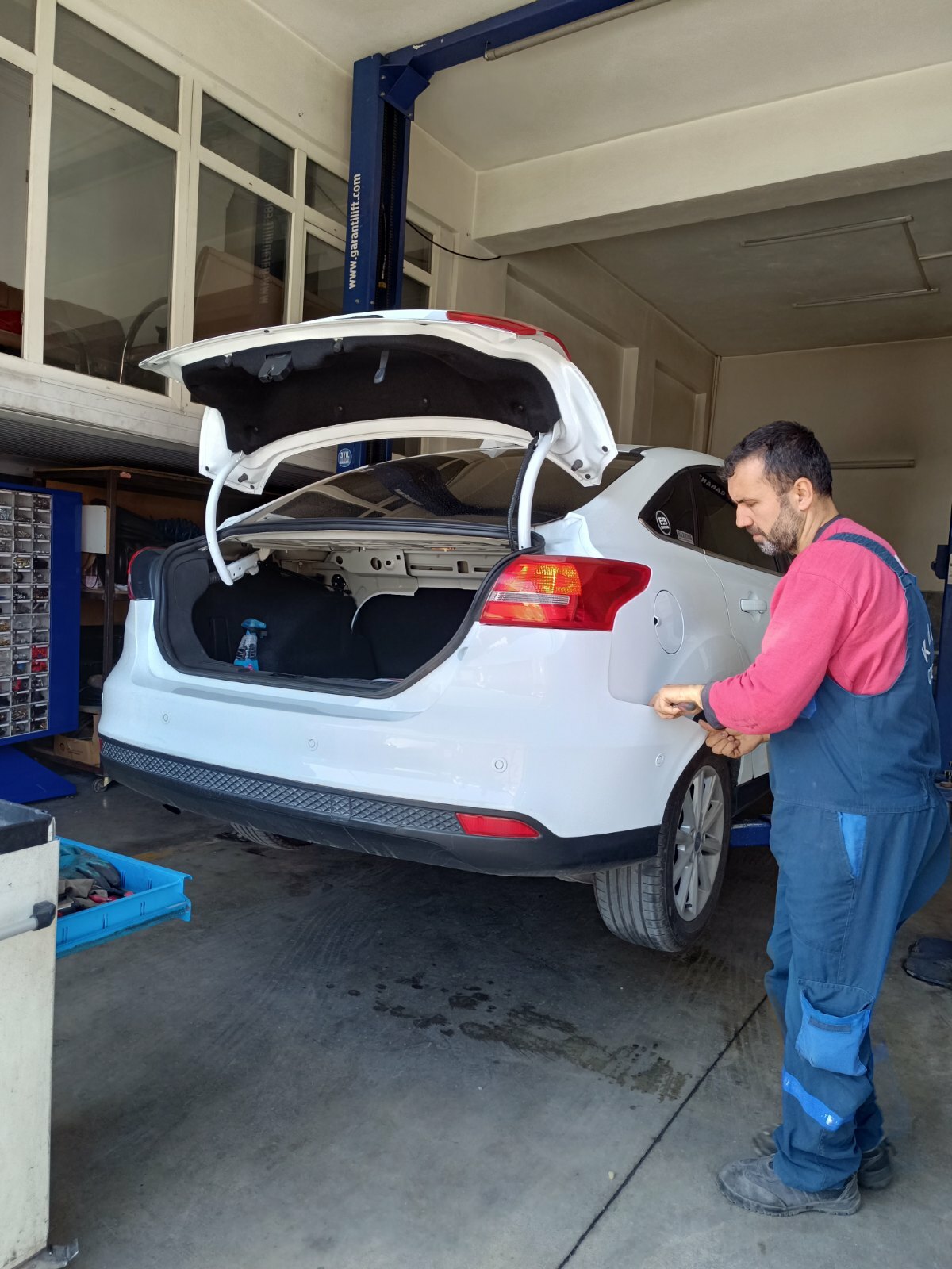

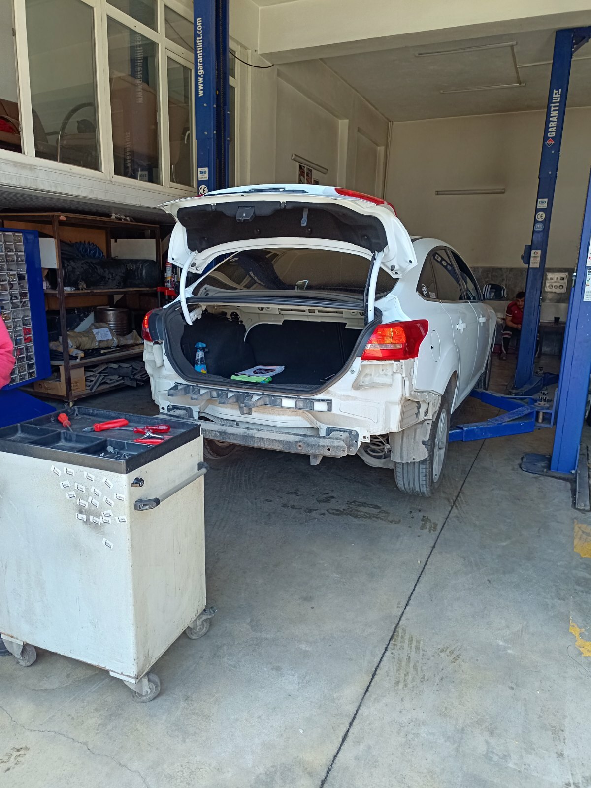

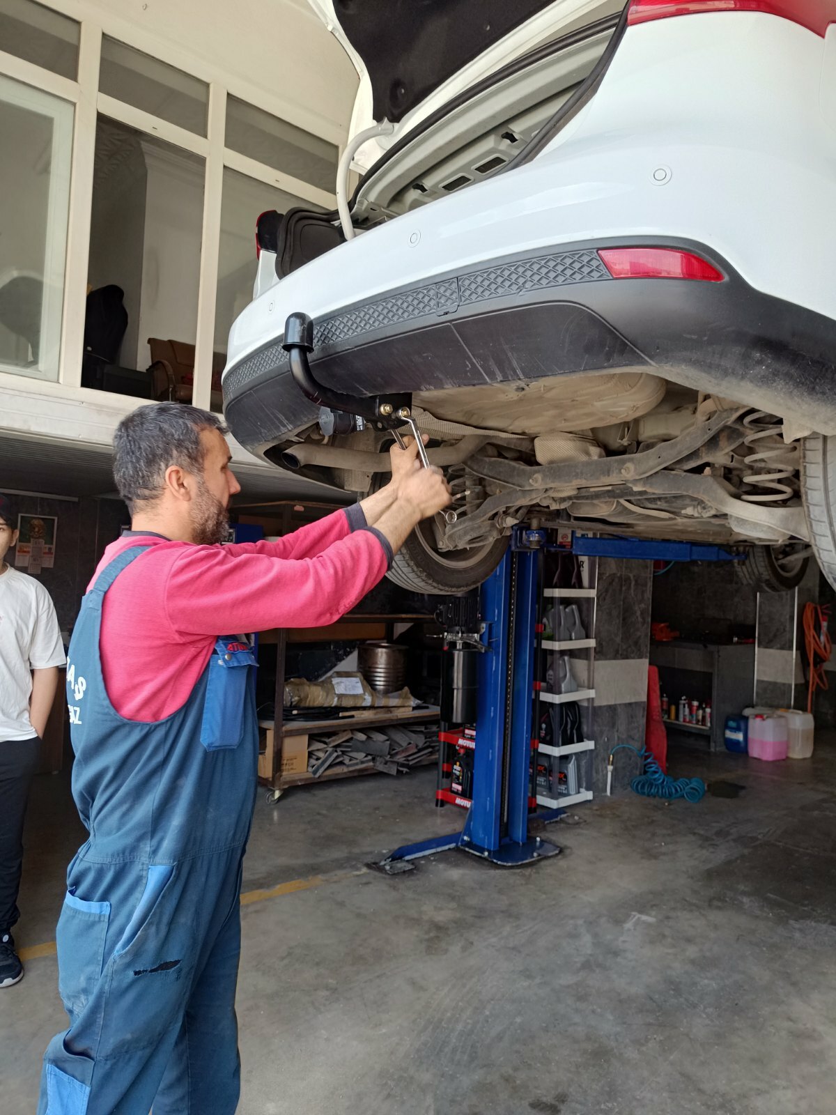

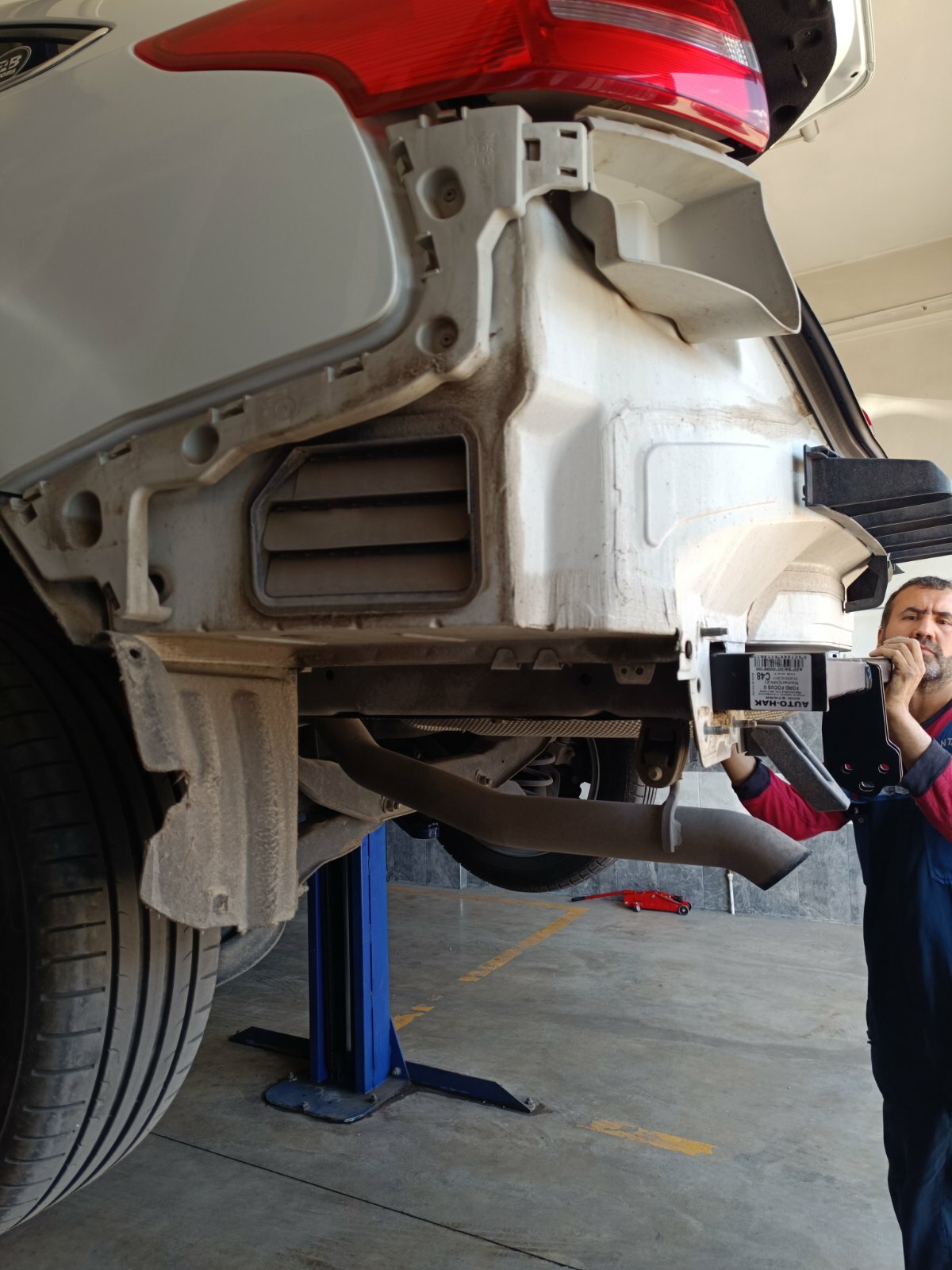

Atilla Yıldıztepe Yanıtlama zamanı: Mayıs 20, 2024 Yazar Raporla Share Yanıtlama zamanı: Mayıs 20, 2024 (düzenlendi) Bugün çeki demirini taktırdım. Autohak marka ve 7 pinli. Modül takmadım. Benim karavanın stopları leddi. Çeki demirini takan Kenan usta arıza lambası yakmaz led ise dedi. Denedim yakmadı şimdilik. Bakalım, ilk focusum ilk karavanım. Deneyimleyip göreceğiz gerisini. Mayıs 20, 2024 Atilla Yıldıztepe tarafından düzenlendi Kelime hatası 1 Yorum bağlantısı Diğer sitelerde paylaş More sharing options...
