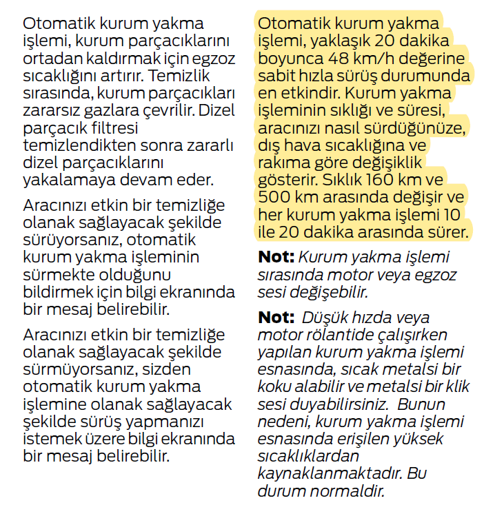

47 dakika önce, Ahmet Ksr yazdı:
Yani hızı 48'e sabitleyip 20 dakika sürüşe devam edecez. Bu arada araç kendi vitesini ve devir aralığını kendisi ayarlayacağı için düşük devirde gidecektir. Buna rağmen kurum yakar mı?
spor moda alıp vitesi siz seçeceksiniz illa 48 de gidicem diye uğraşmayın 3. vites 3000 devir de sabit 20 dk kullanırsanız yakar, geçen yıl sezon sonu Bodrum trafiği dur kalk partikülüm sürekli çalışmaya başlamıştı sırf bu yüzden söke ovasında partikül yakmaya gittim sonuç cihaza bağladığımızda %5 di bilgisayarla yeniden başlattık doluluk %0 dı kışı rahat geçirdim.

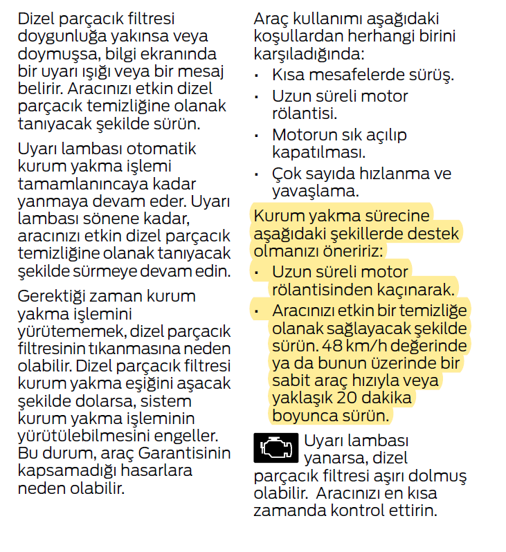

konu üzerinden baya geçmiş ama dün başıma geldi. "Ekzoz filtresi dolu aracı sürün" buna benzer bir uyarı verdi. 8AT tam otomatik viteslerde ortadaki "L" vites konumu kurum yakmak için ideal oluyor. iş ile ev arası 18 km. Yaklaşık 10 km "L" vitesle 60-70 km/s hızda 3000 devirde sürdüm. Temizleme işlemi bitti şeklinde uyarı verip kapandı ekran.

48km/h değerinin altında SPOR modda mesela 30km/h ile 2.000 devirle sabit hızda bu dpf temizliğini yapmıyor mu, yazılımsal olarak 48km/h  ın üzerinde mi sistem dpf temizliğini başlatılıyor?

Spor modun tek espirisi yüksek devirde vites değiştirmeyi sağlaması. Yani aracın hangi modda olduğunun konuyla bir alakası yok. Yukarıda servis manuelinde paylaştığım gibi kurum yakma en etkili 48 kmh ve üzeri hızlarda olduğu söylenmiş. Benim gözlemlediğim, egzoz kurum yakma sıcaklığına ulaşıp işlem başladığında hareket halinde olduğunuz sürece işlem devam ediyor. Ama örneğin park edip çalışır vaziyette beklerseniz ya da atıyorum bir ışıkta çok uzun süre beklemek durumunda kalırsanız da büyük ihtimalle yeterli sıcaklık oluşmadığı için kısa sürede sonlandırıyor. Özellikle kış koşullarında bu daha da belirgin. Sonra uygun şartların sağlandığı ilk fırsatta tekrar başlatmaya çalışıyor araç. Zaten kılavuzda uzun süreli rölantiden kaçınarak diye de belirtmiş.
Sonuç olarak bu kadar detay konuşmanın mantığını anlamıyorum. Özetle aracınızı göreceli yüksek hızda ve 15-20 dk sürün diyor. Bu kadar.
