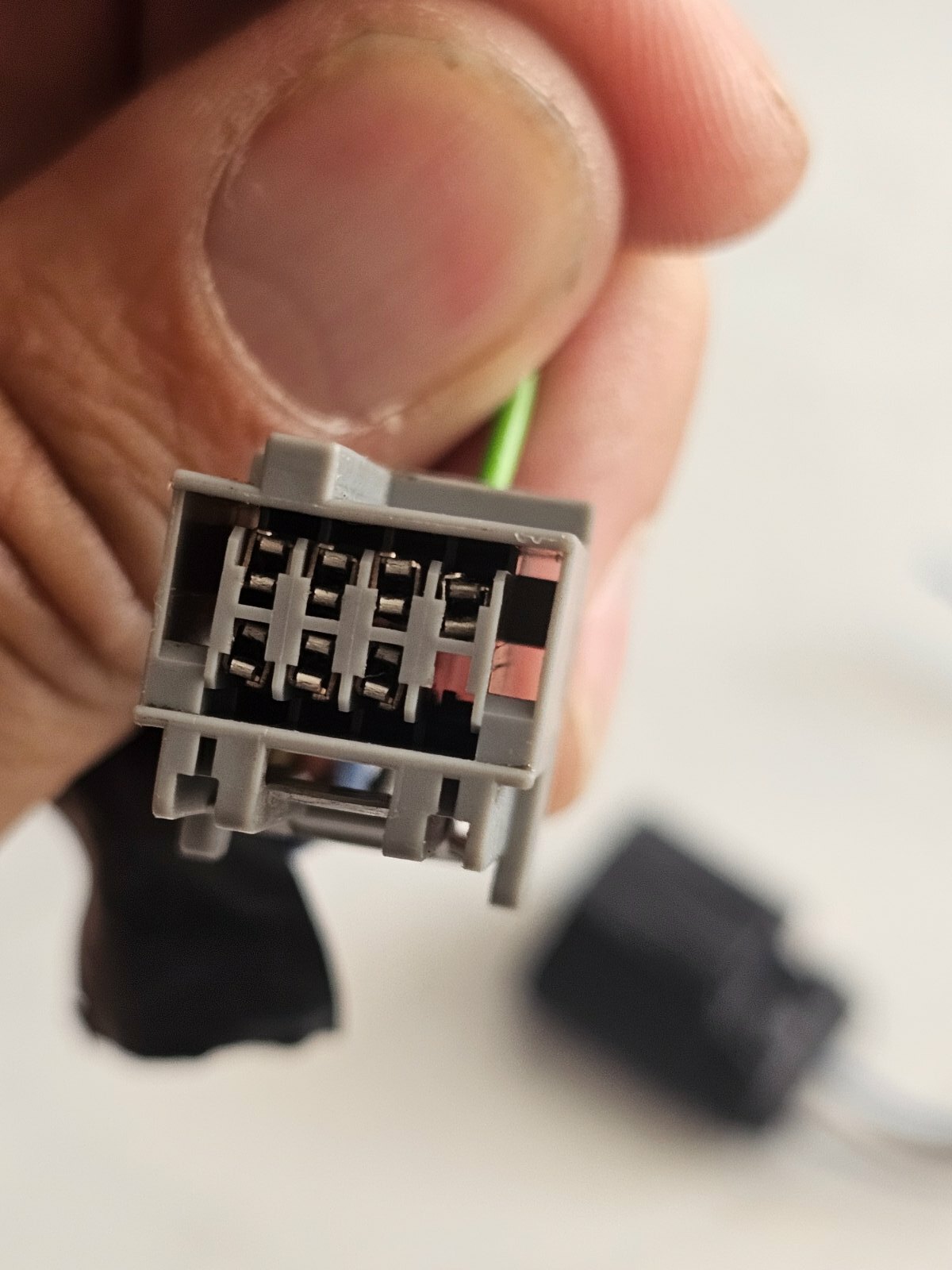

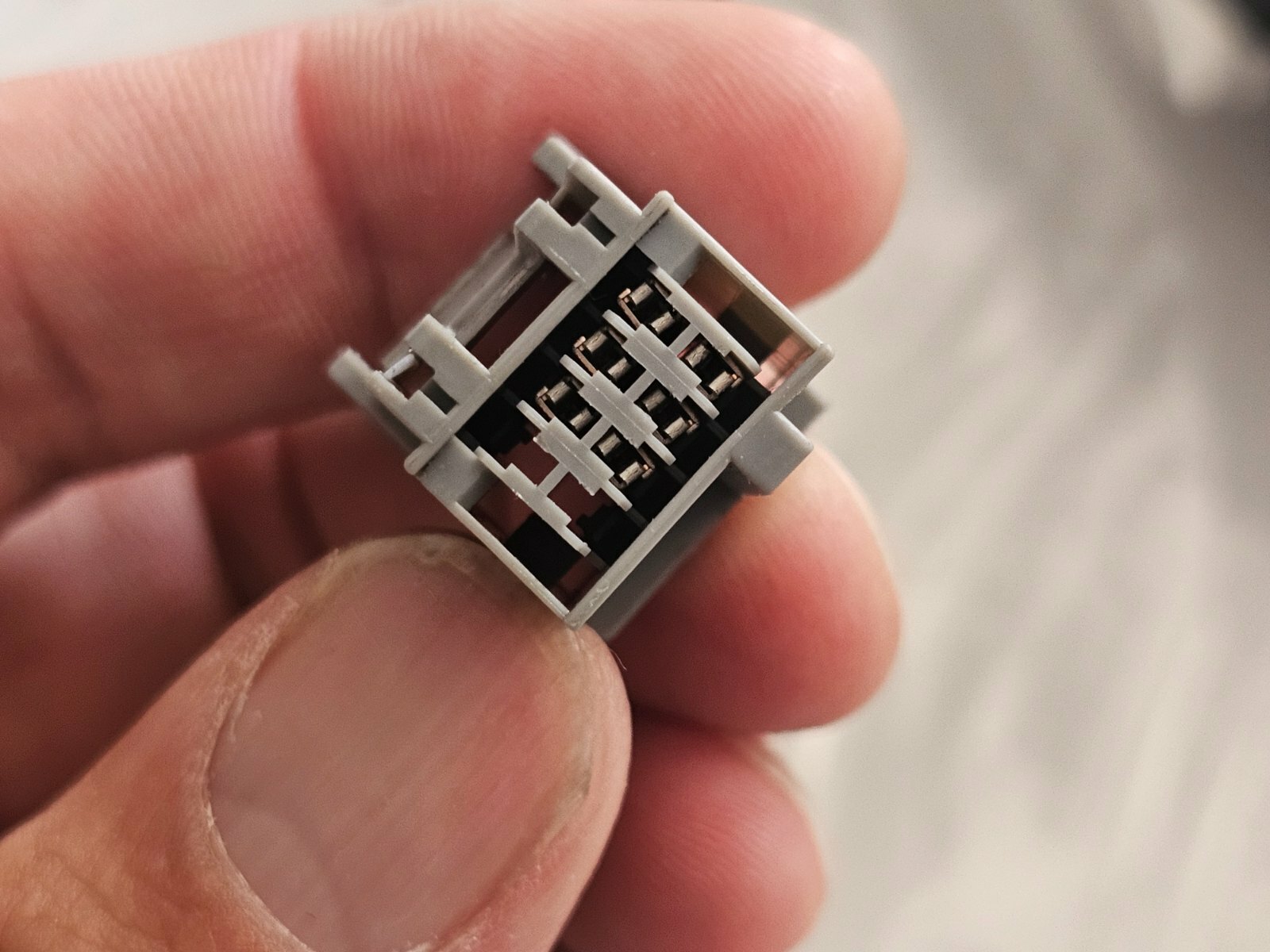

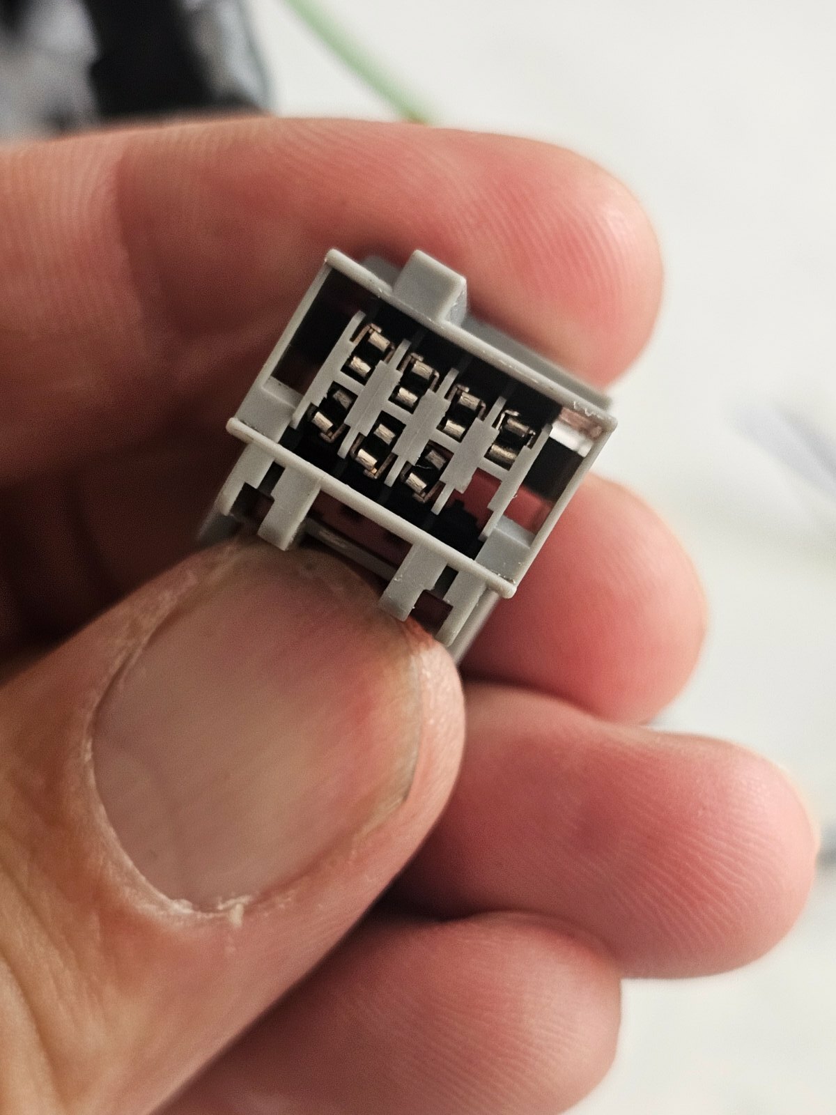

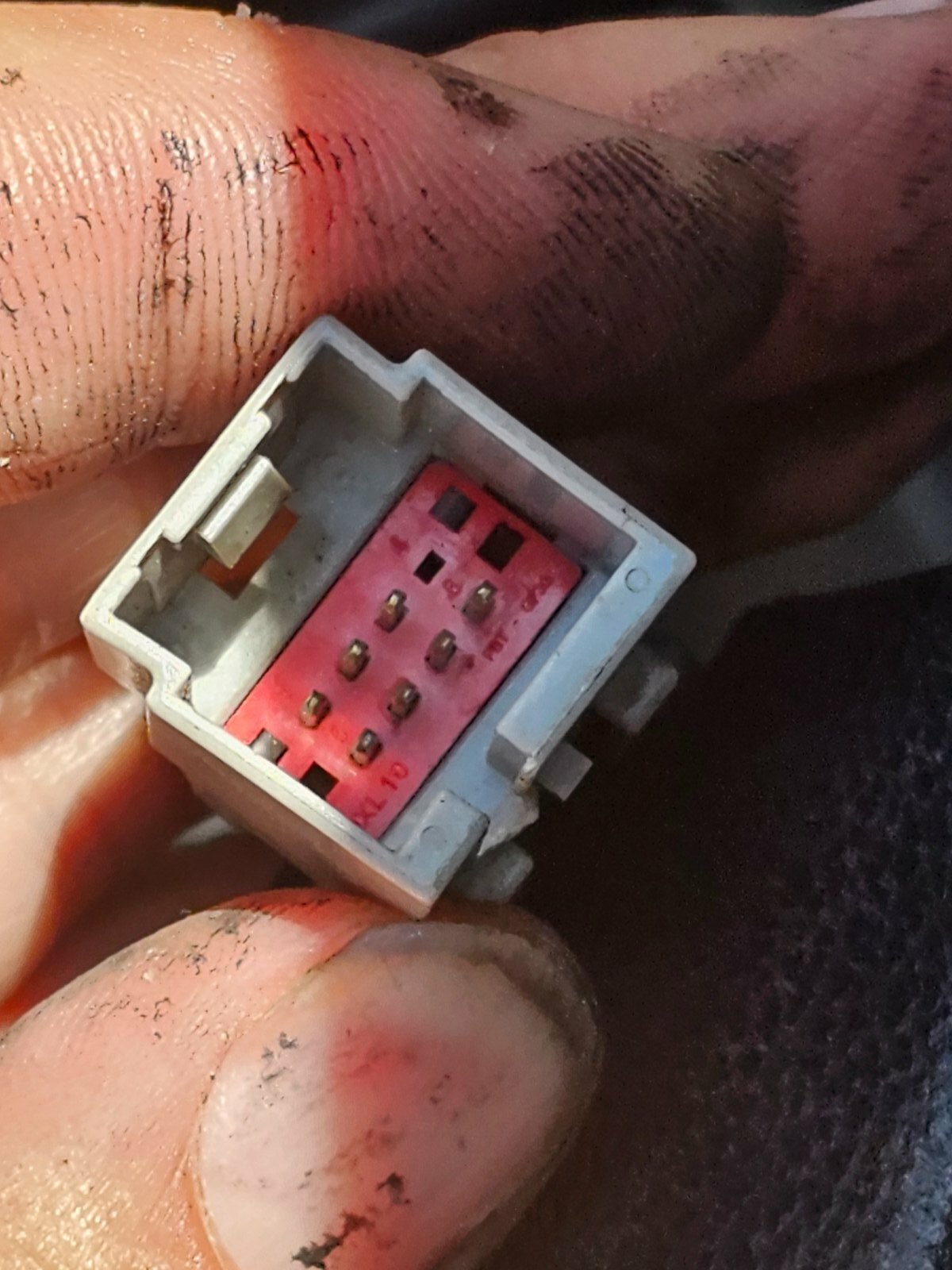

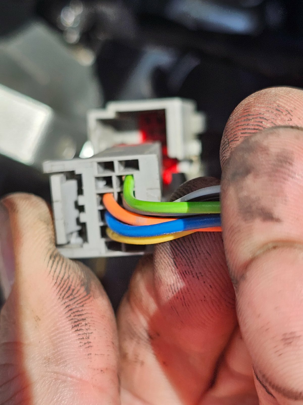

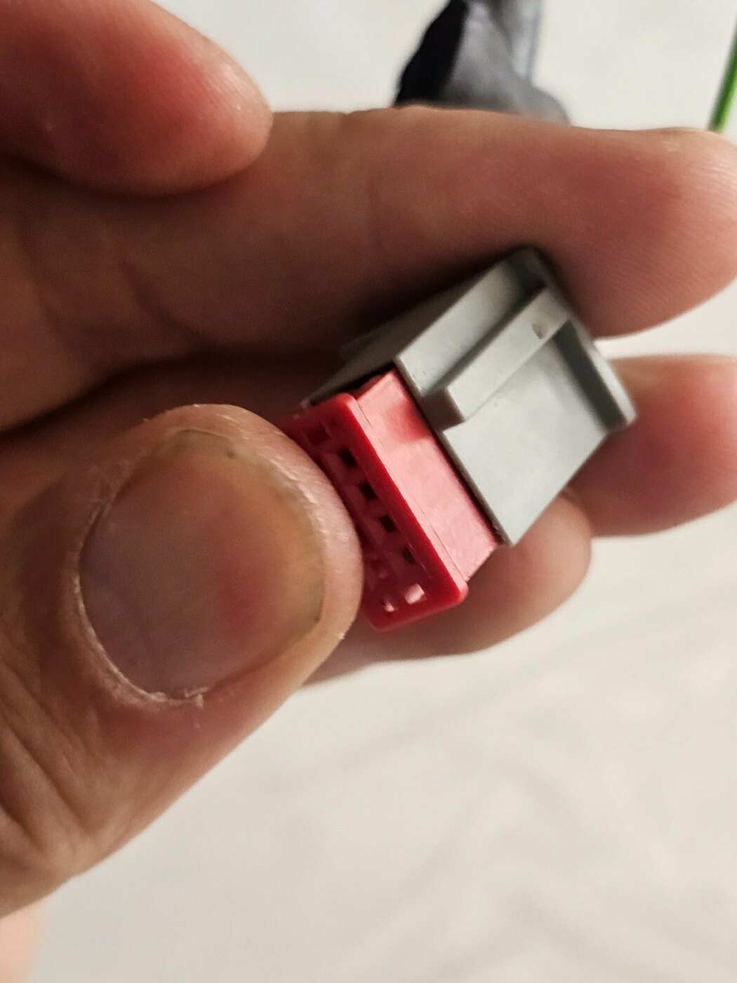

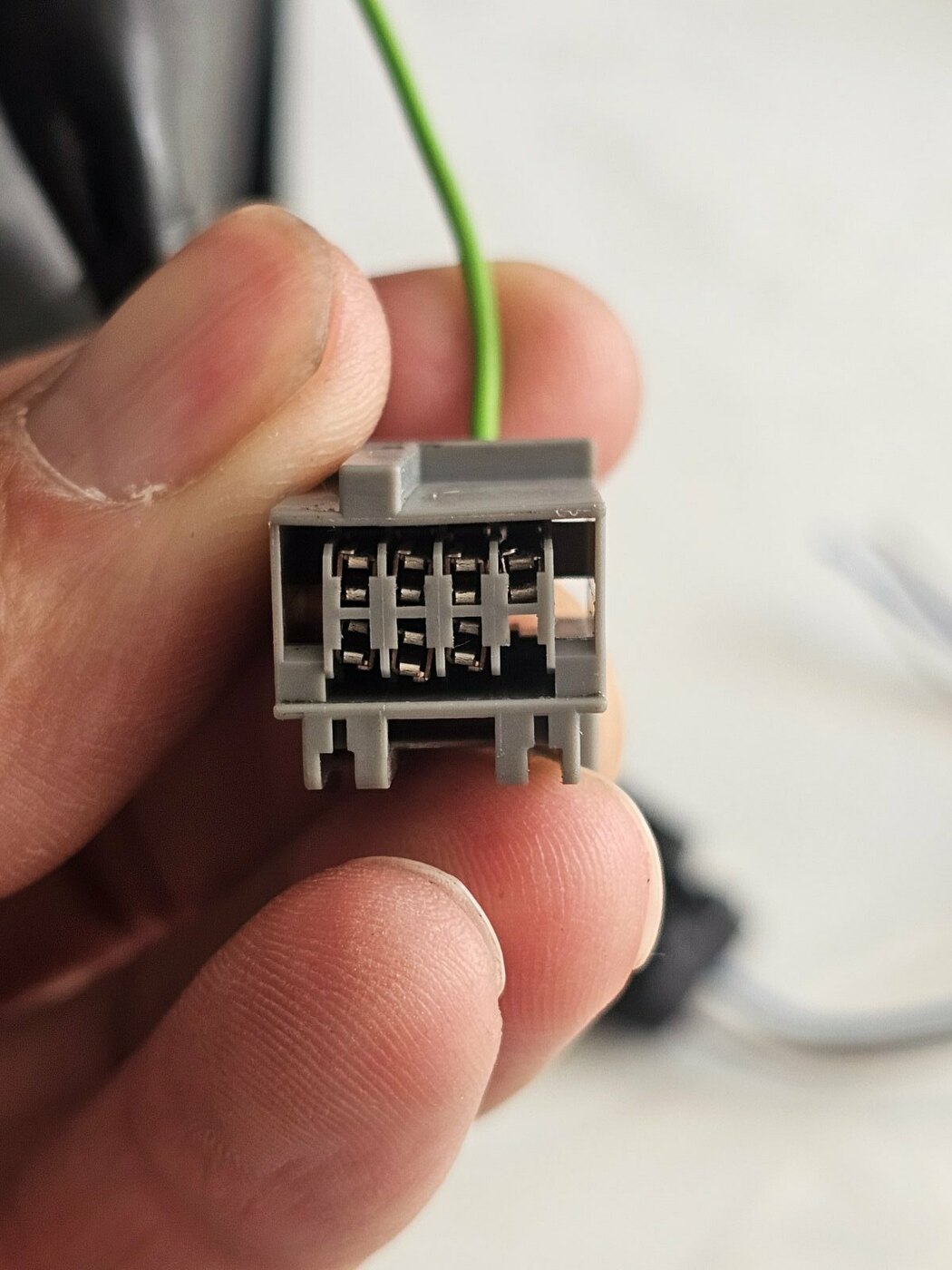

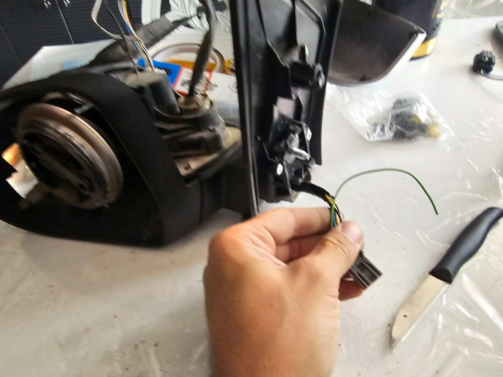

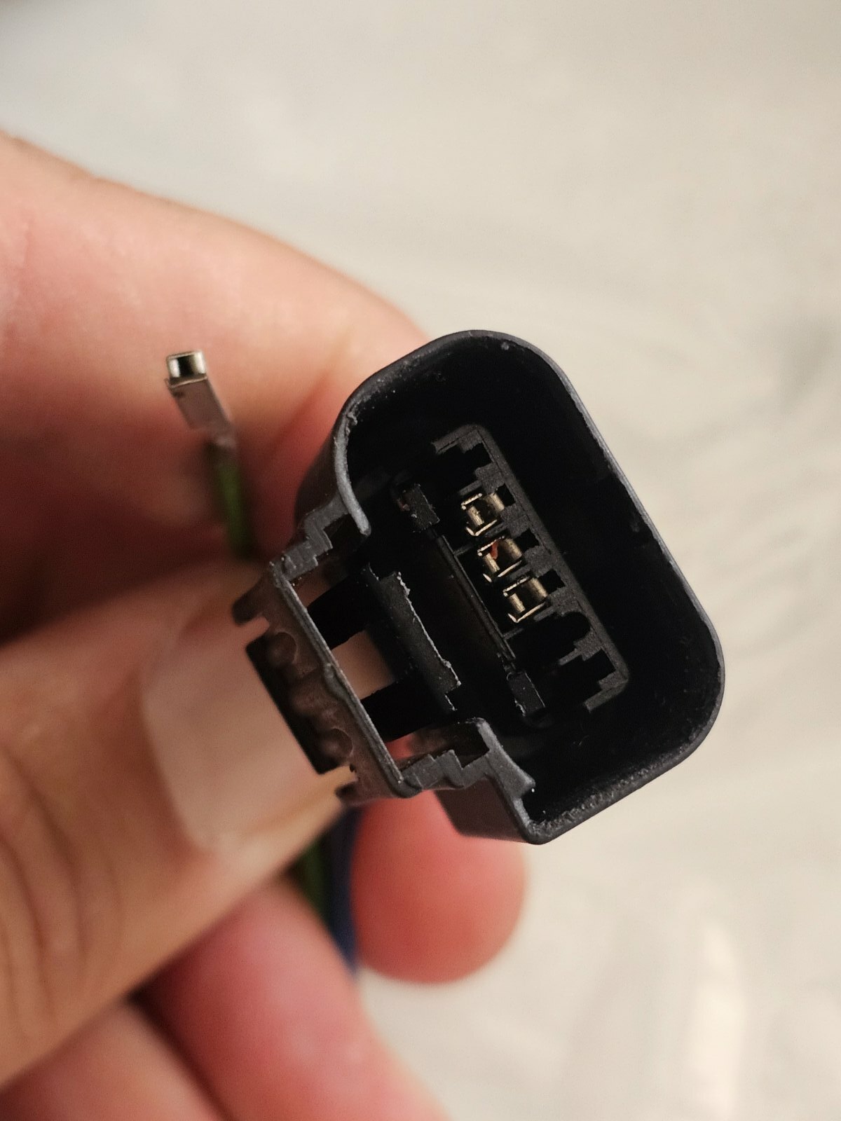

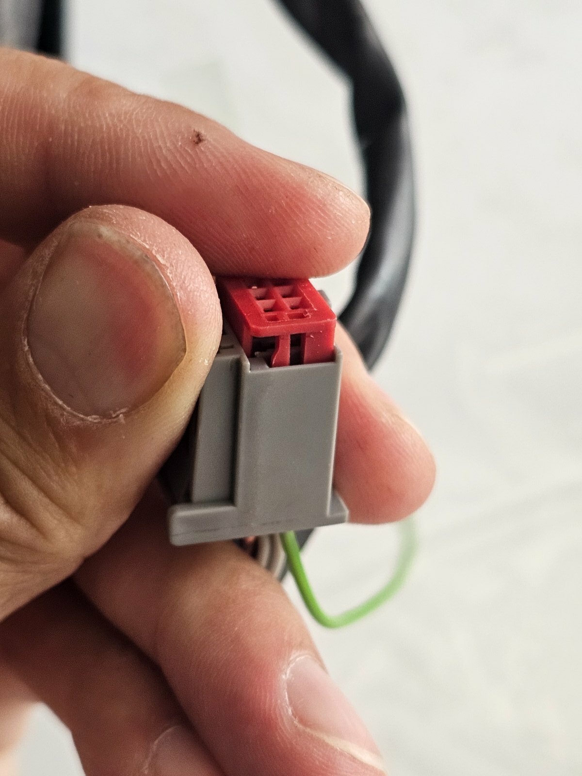

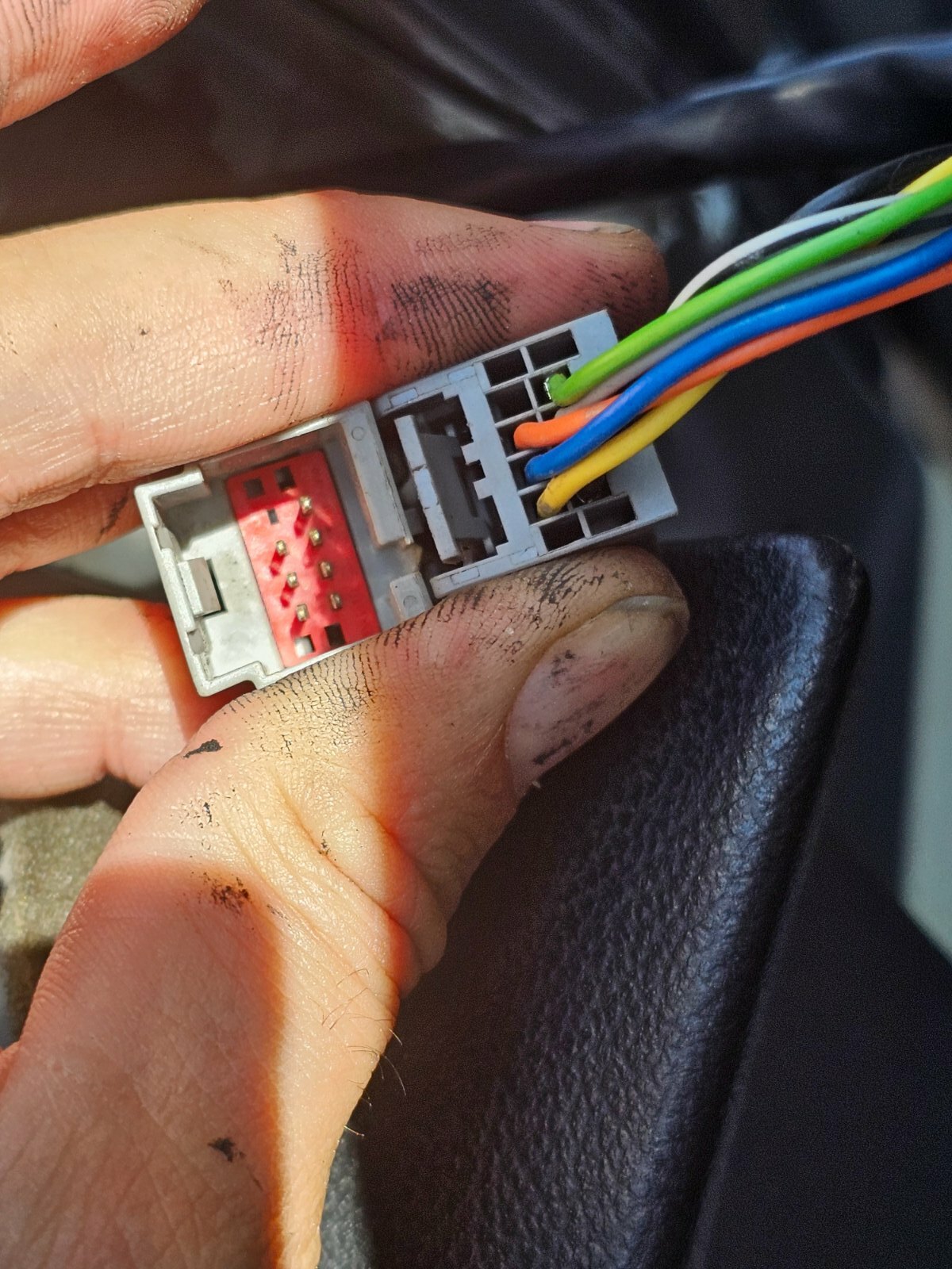

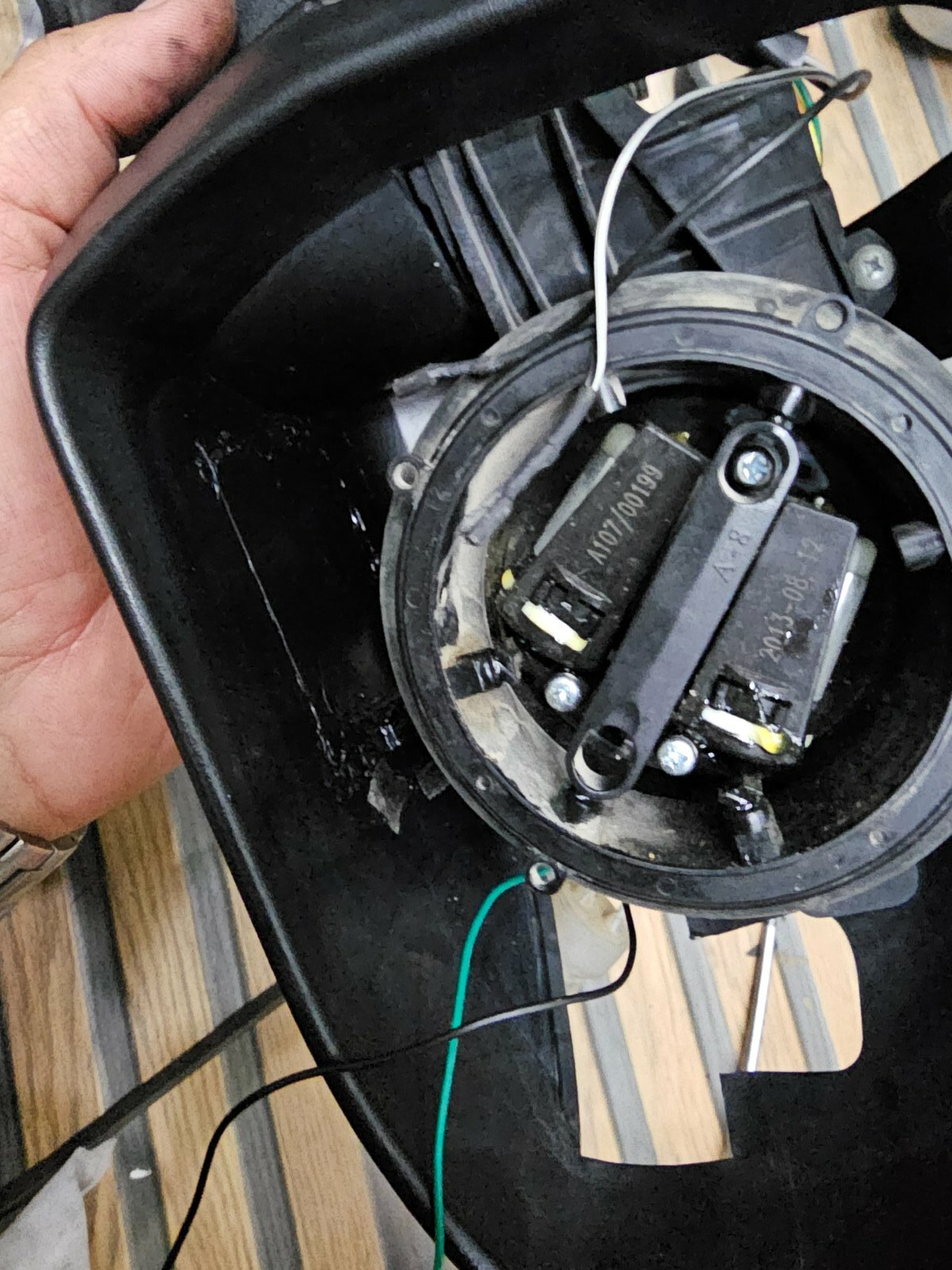

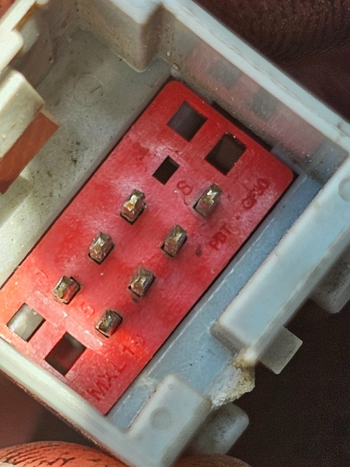

HüseyinKara Oluşturma zamanı: Ağustos 30, 2024 Raporla Share Oluşturma zamanı: Ağustos 30, 2024 (düzenlendi) orijinal tesisat var mı? Aynaya giden soketi kontrol edin. 8.pime karşılık gelen , elimle tuttuğum, kablo varsa tesisat var demektir . Ağustos 30, 2024 HüseyinKara tarafından düzenlendi 1 Yorum bağlantısı Diğer sitelerde paylaş More sharing options...

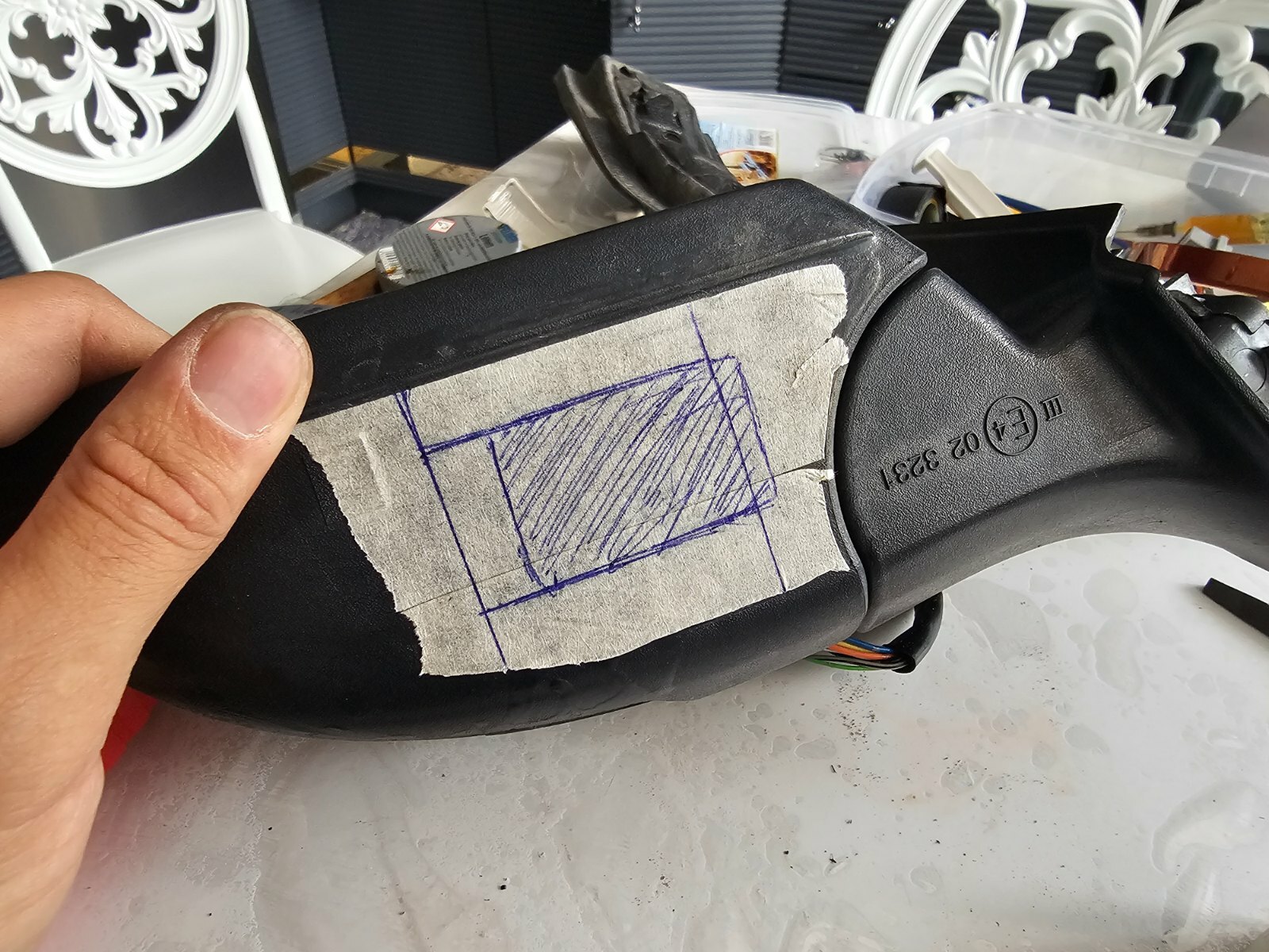

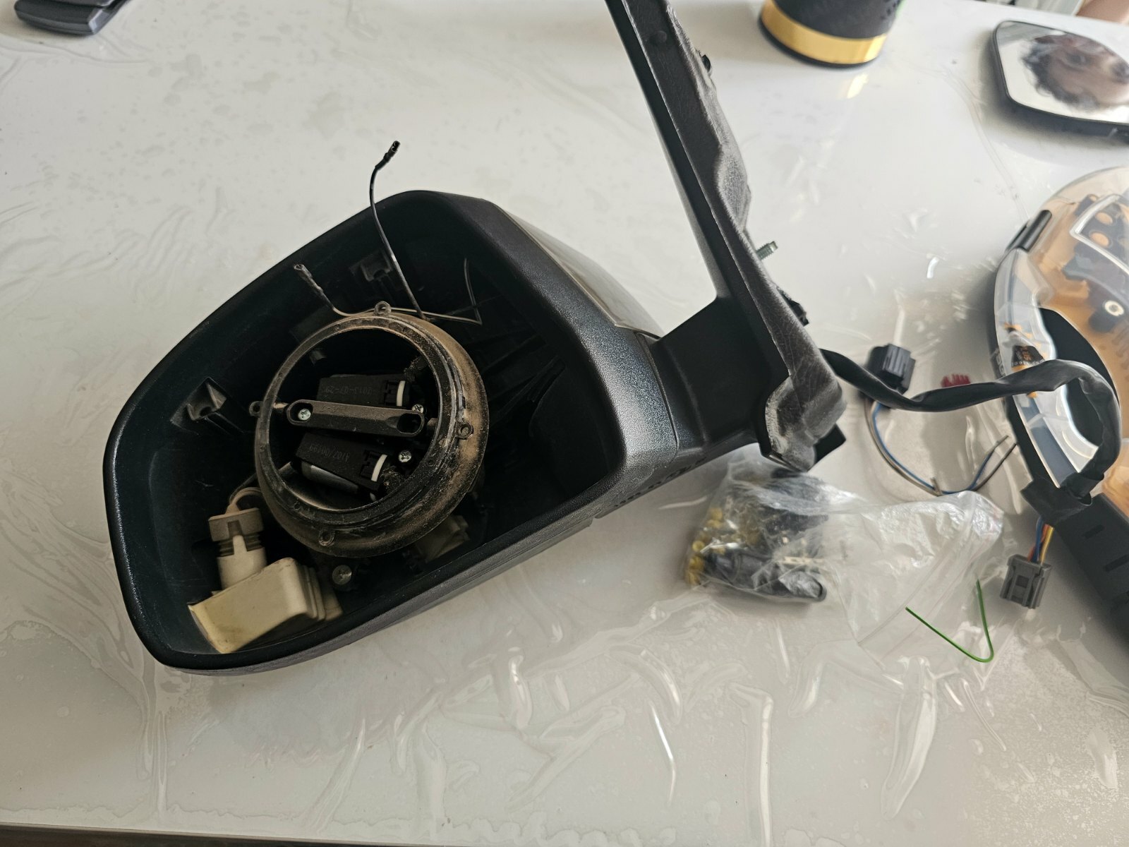

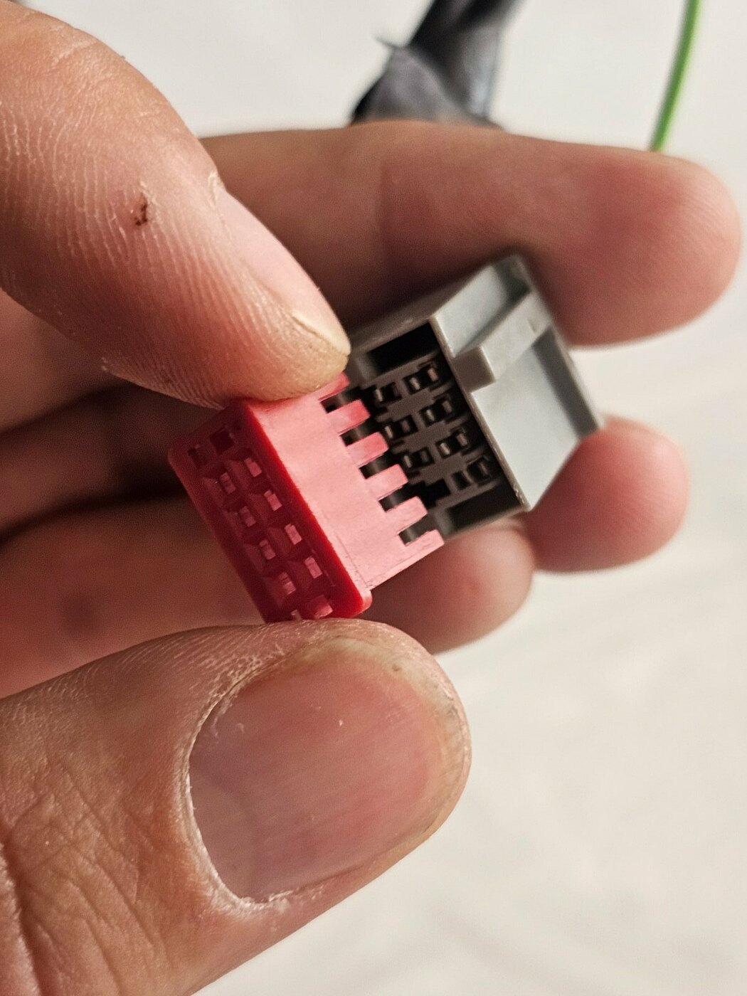

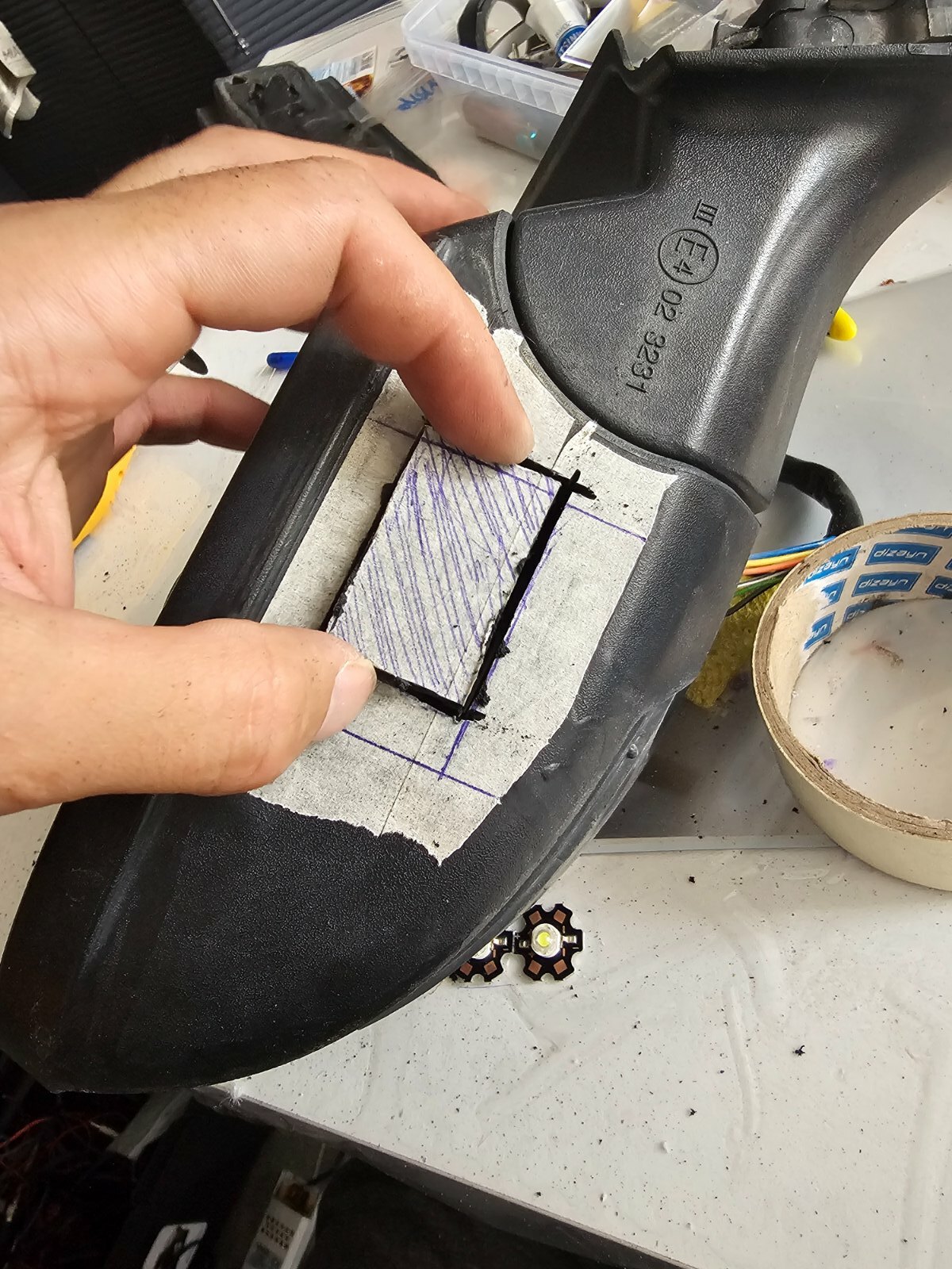

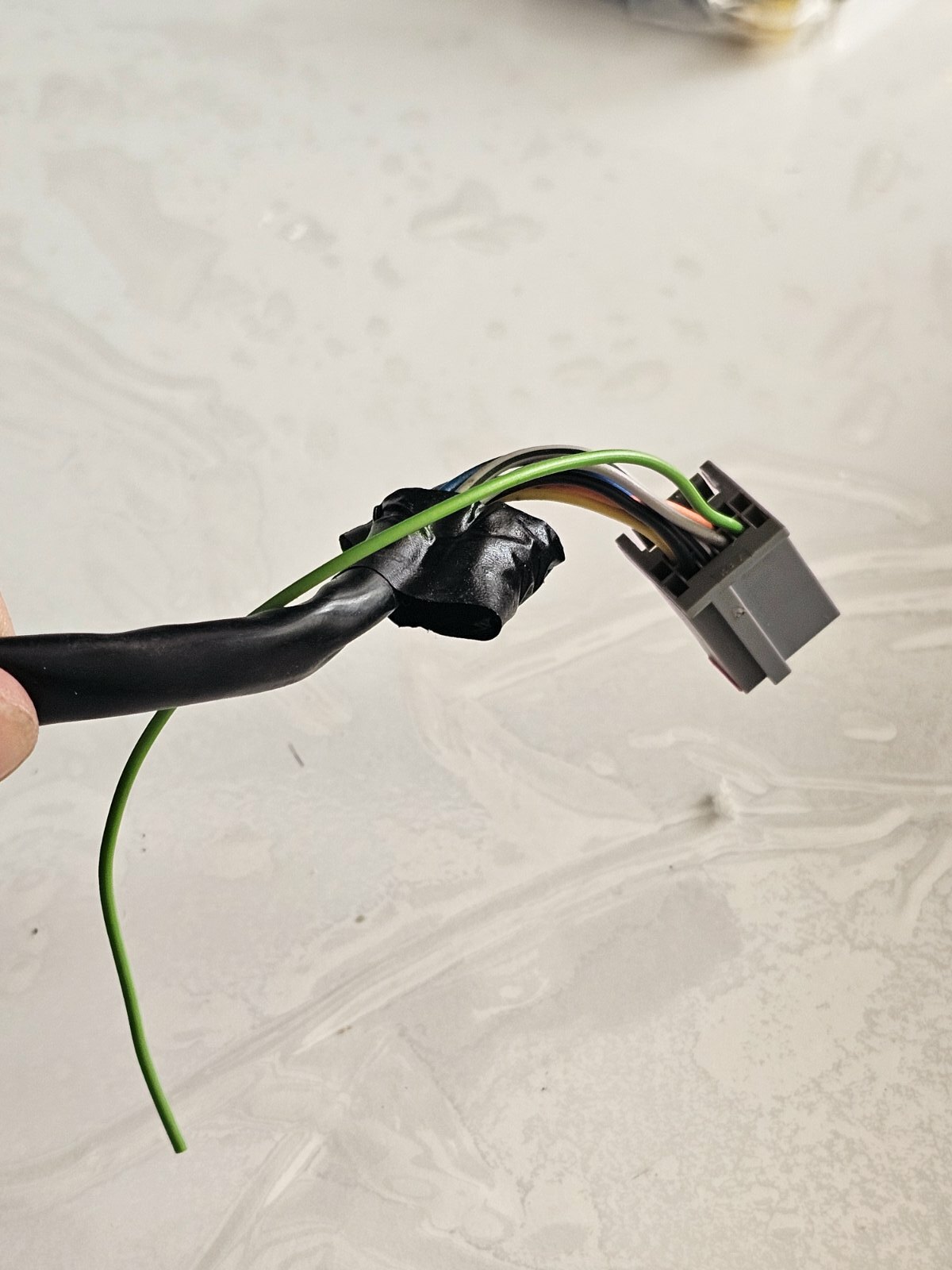

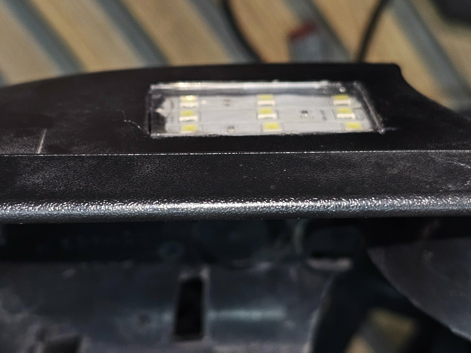

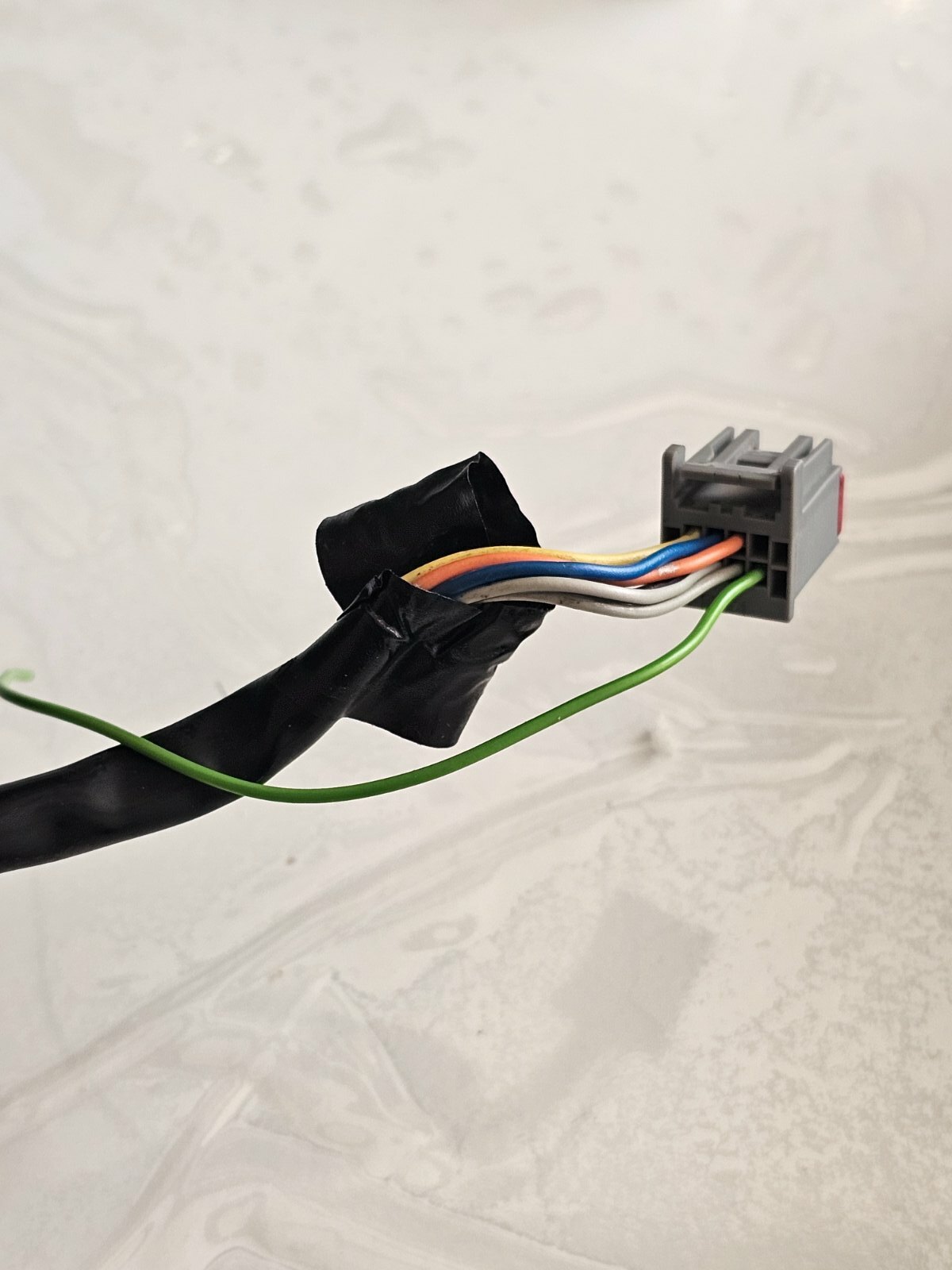

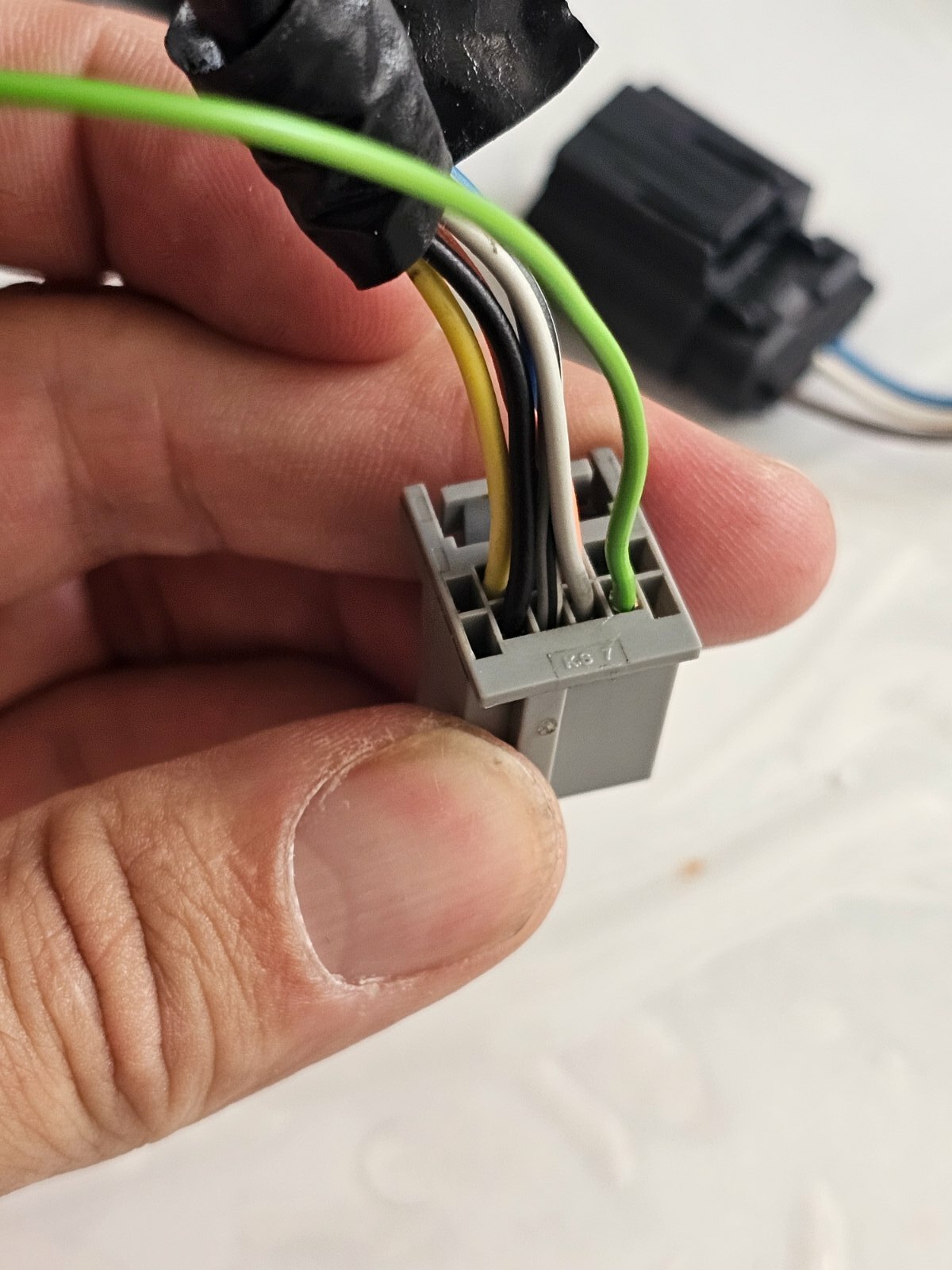

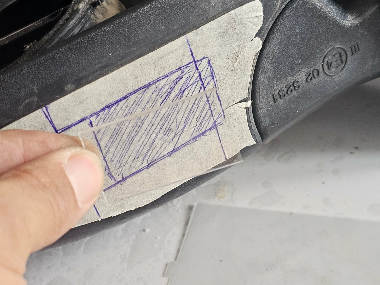

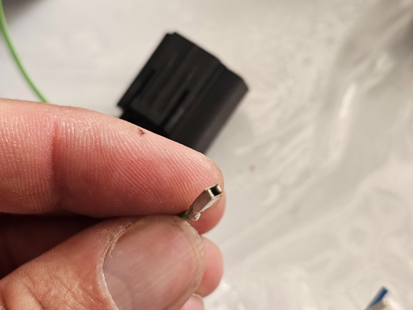

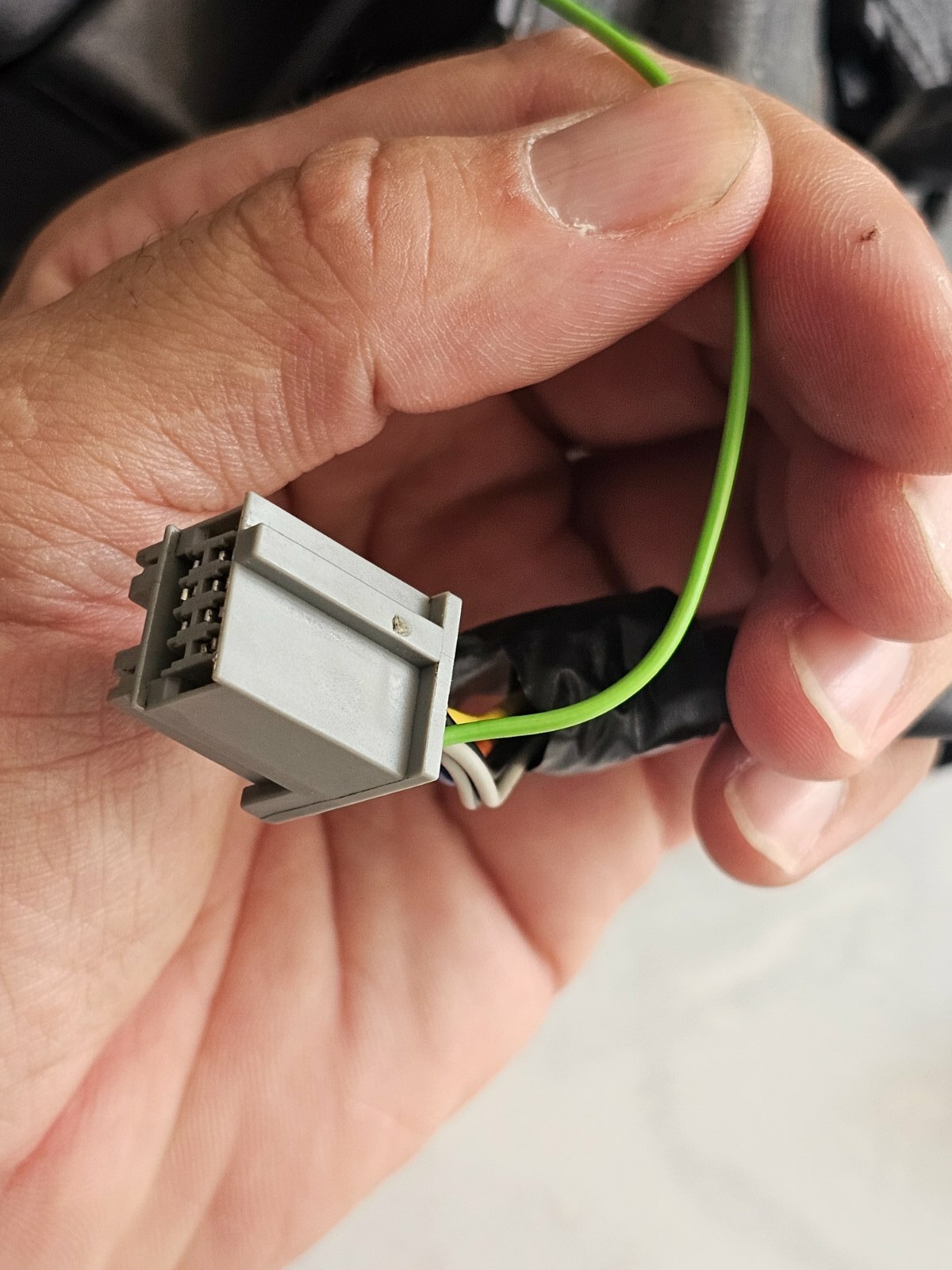

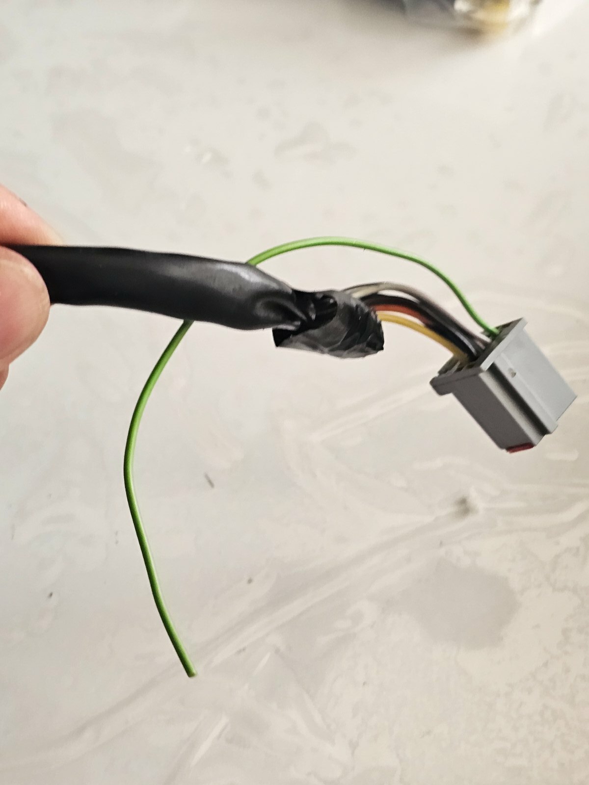

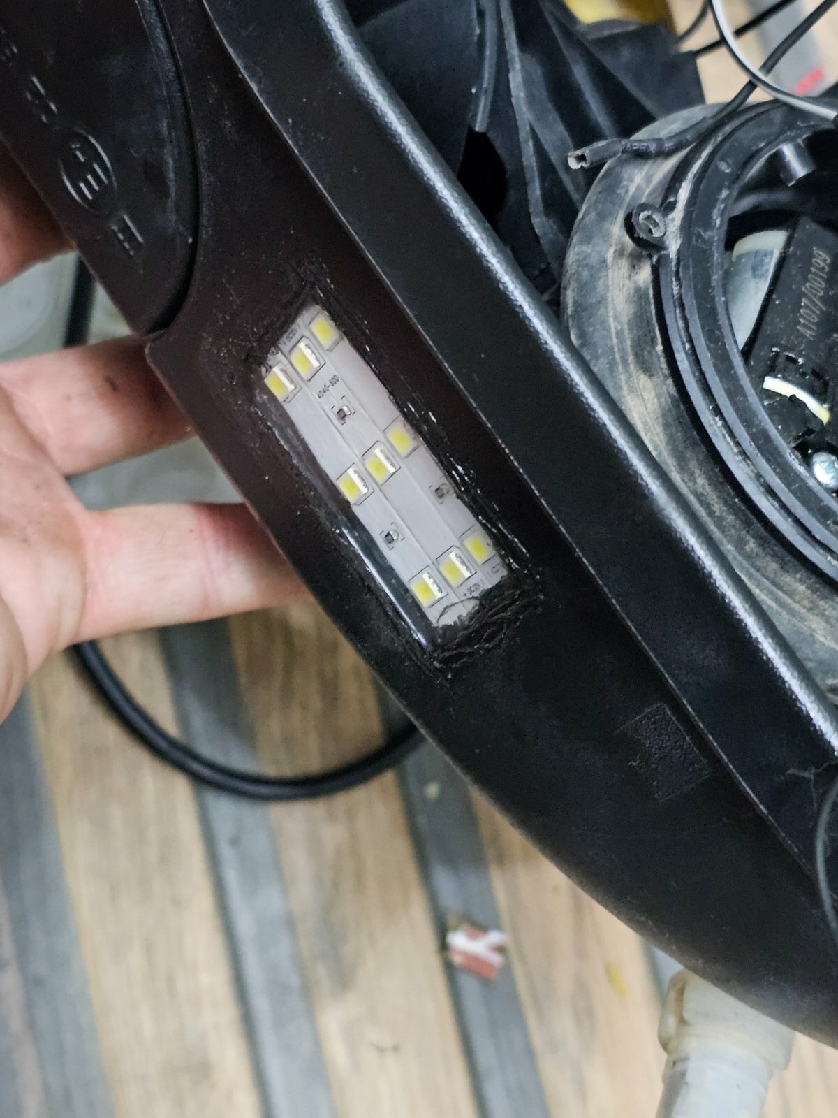

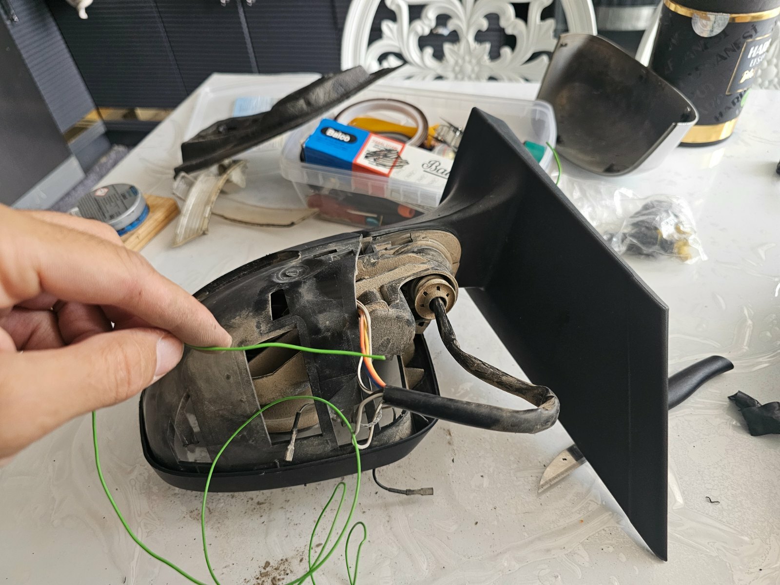

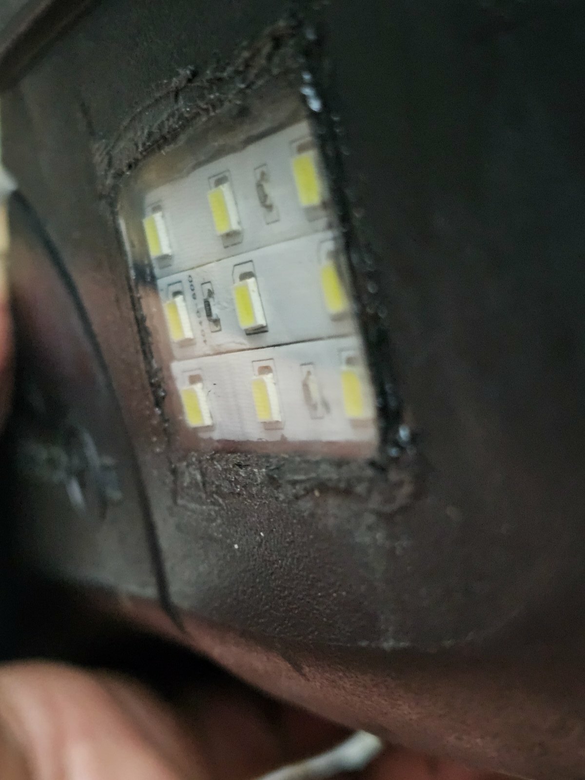

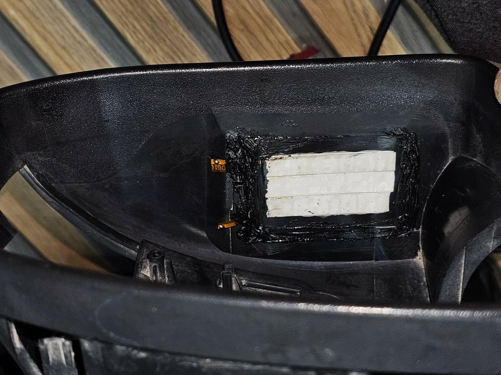

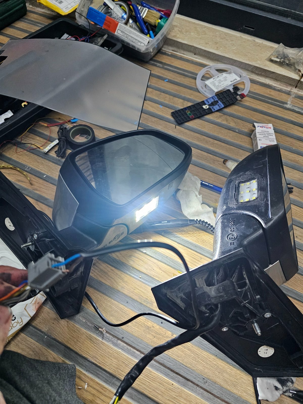

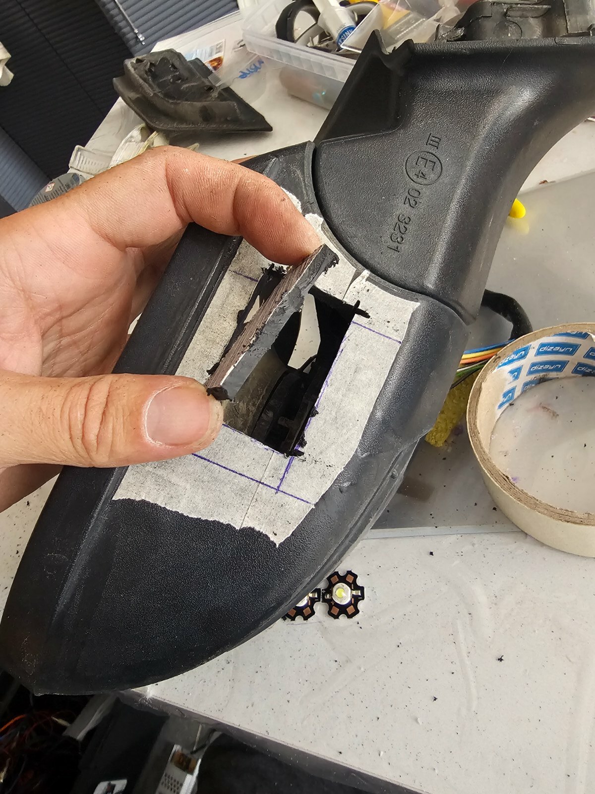

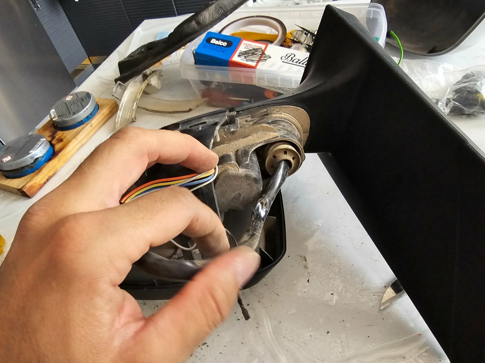

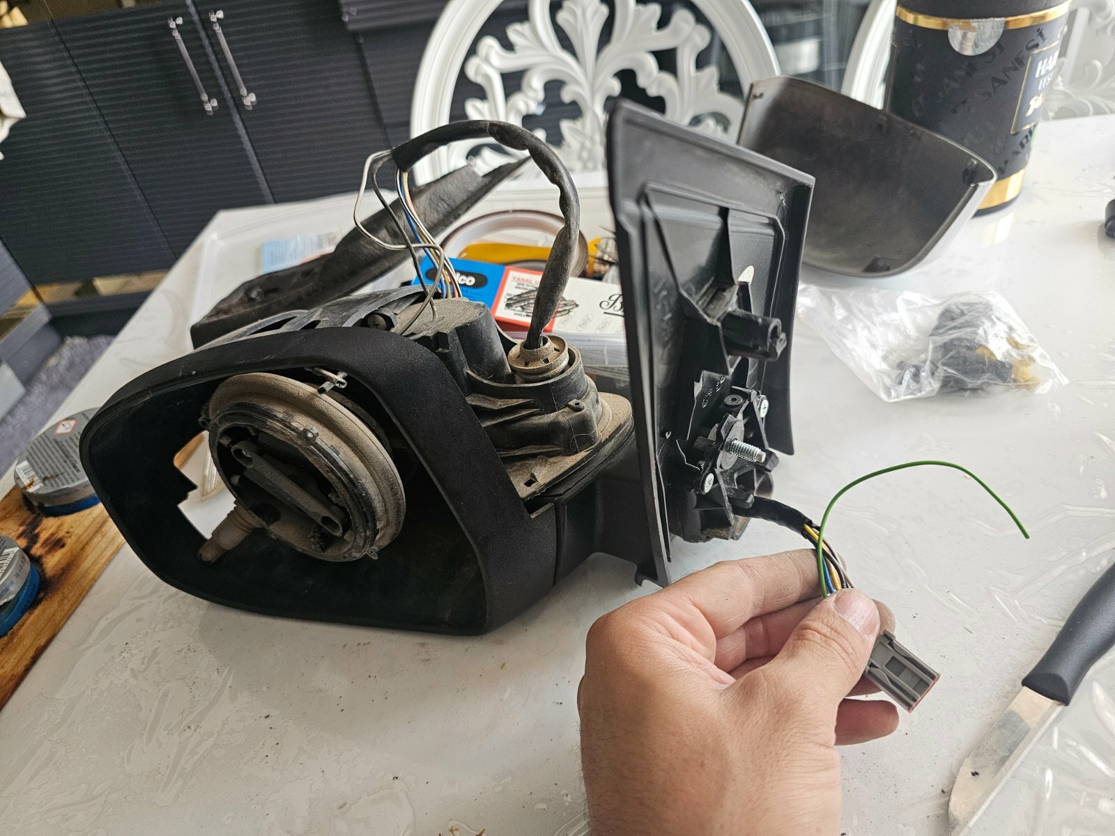

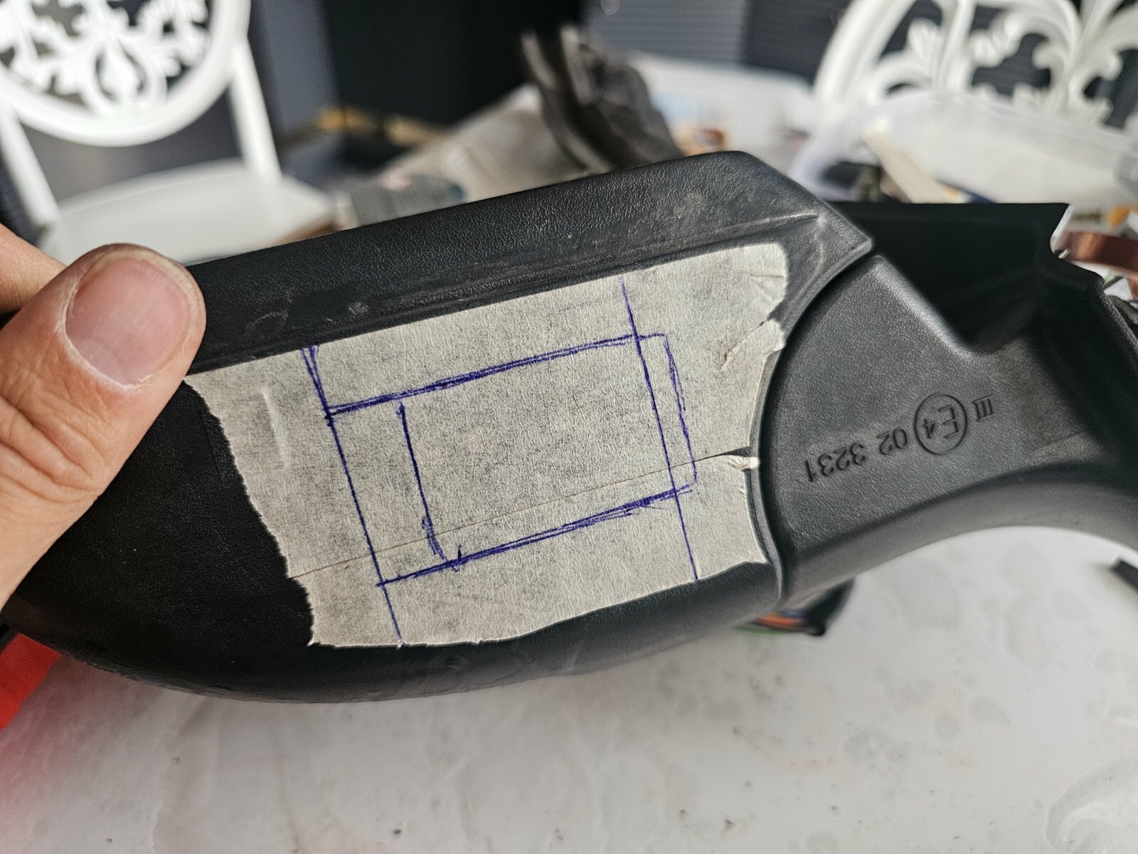

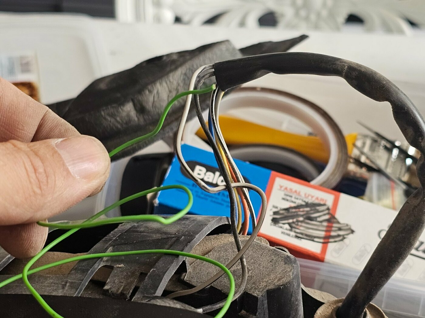

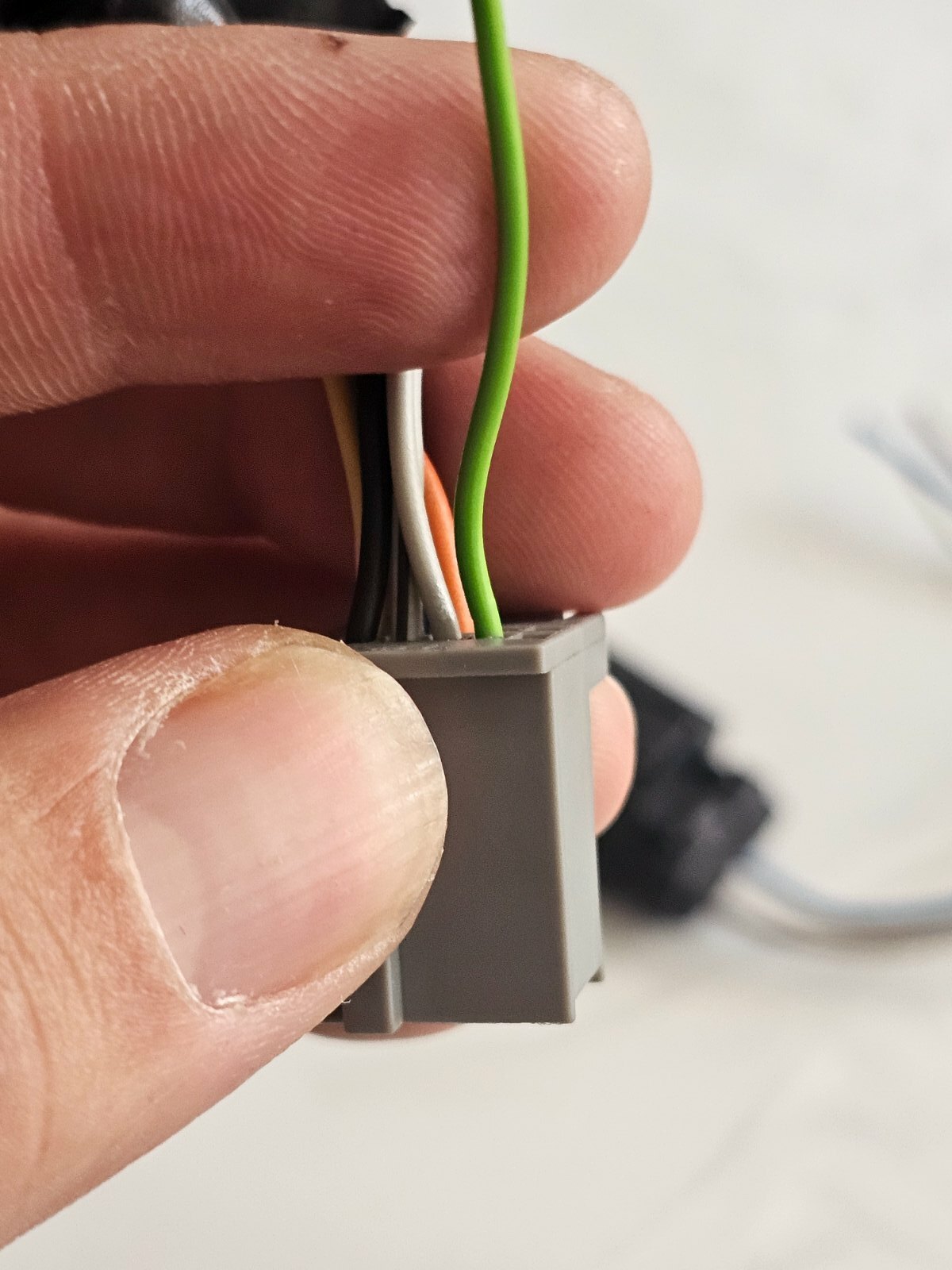

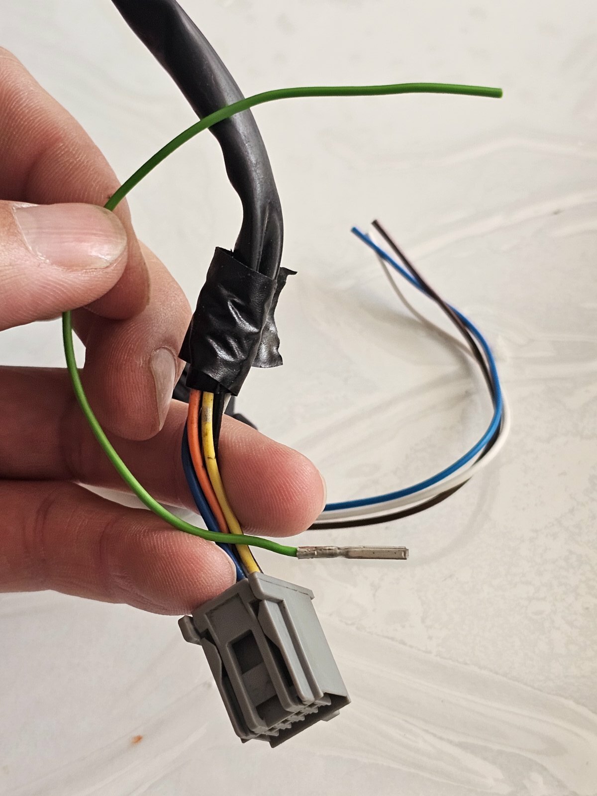

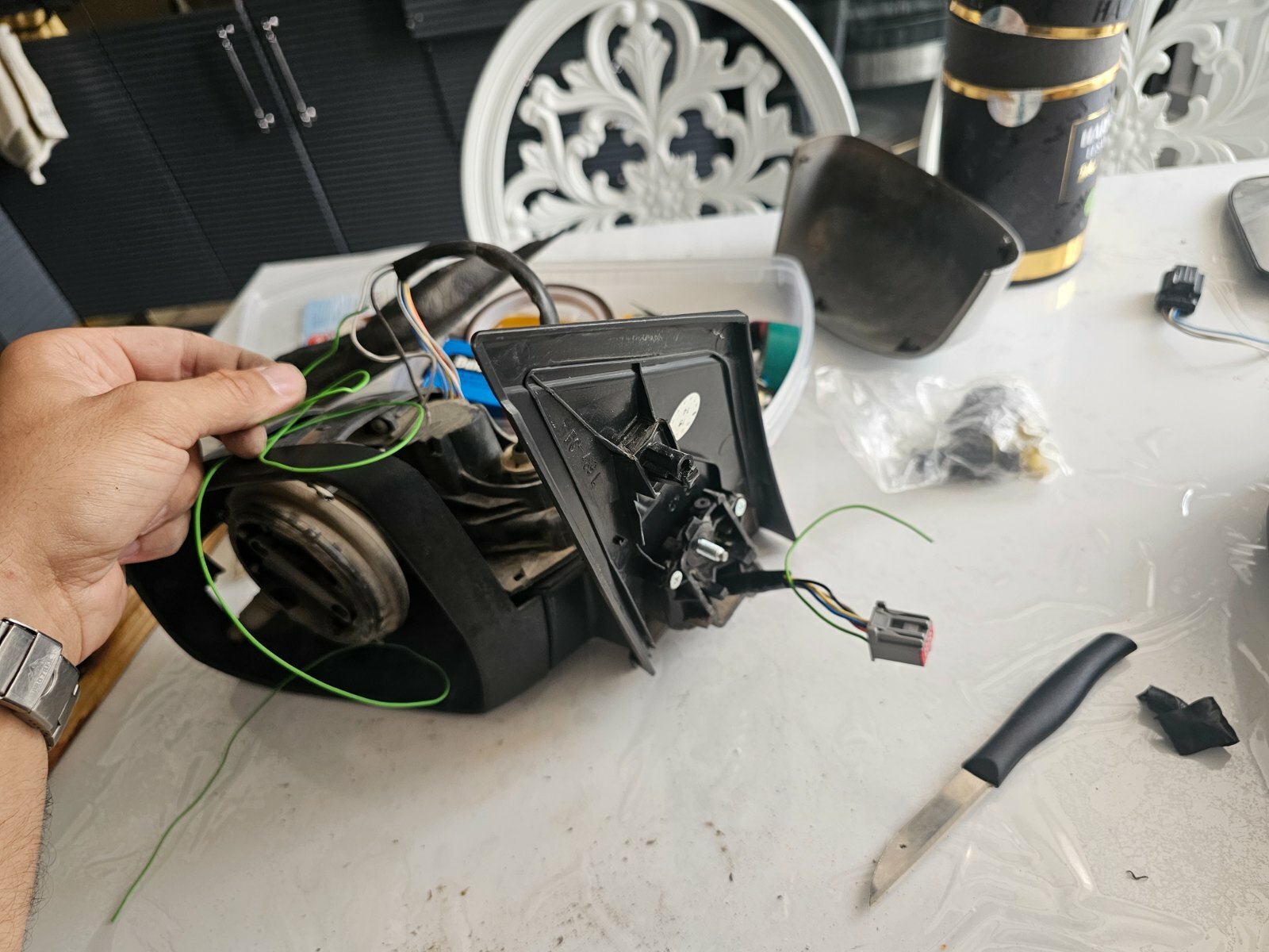

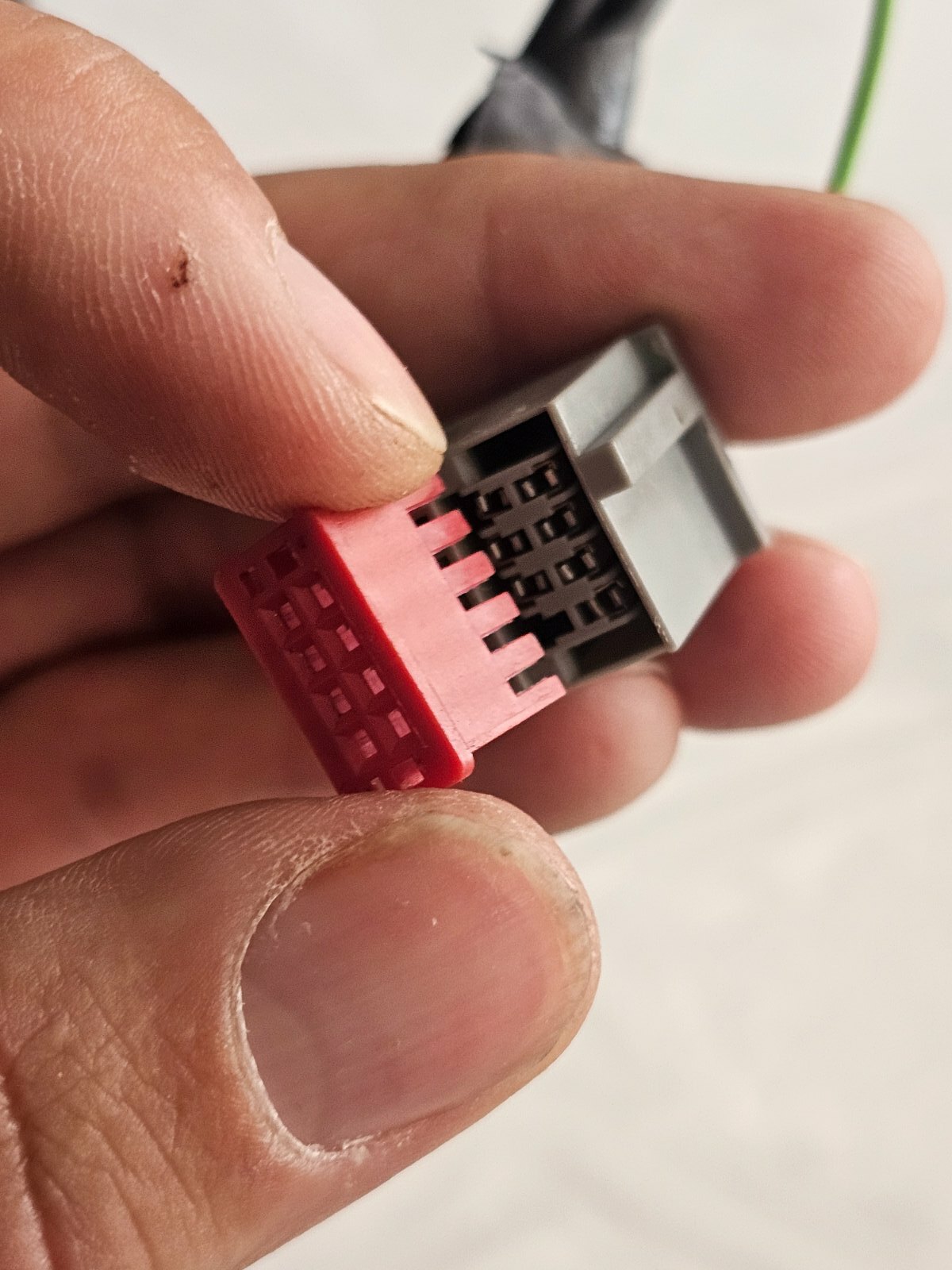

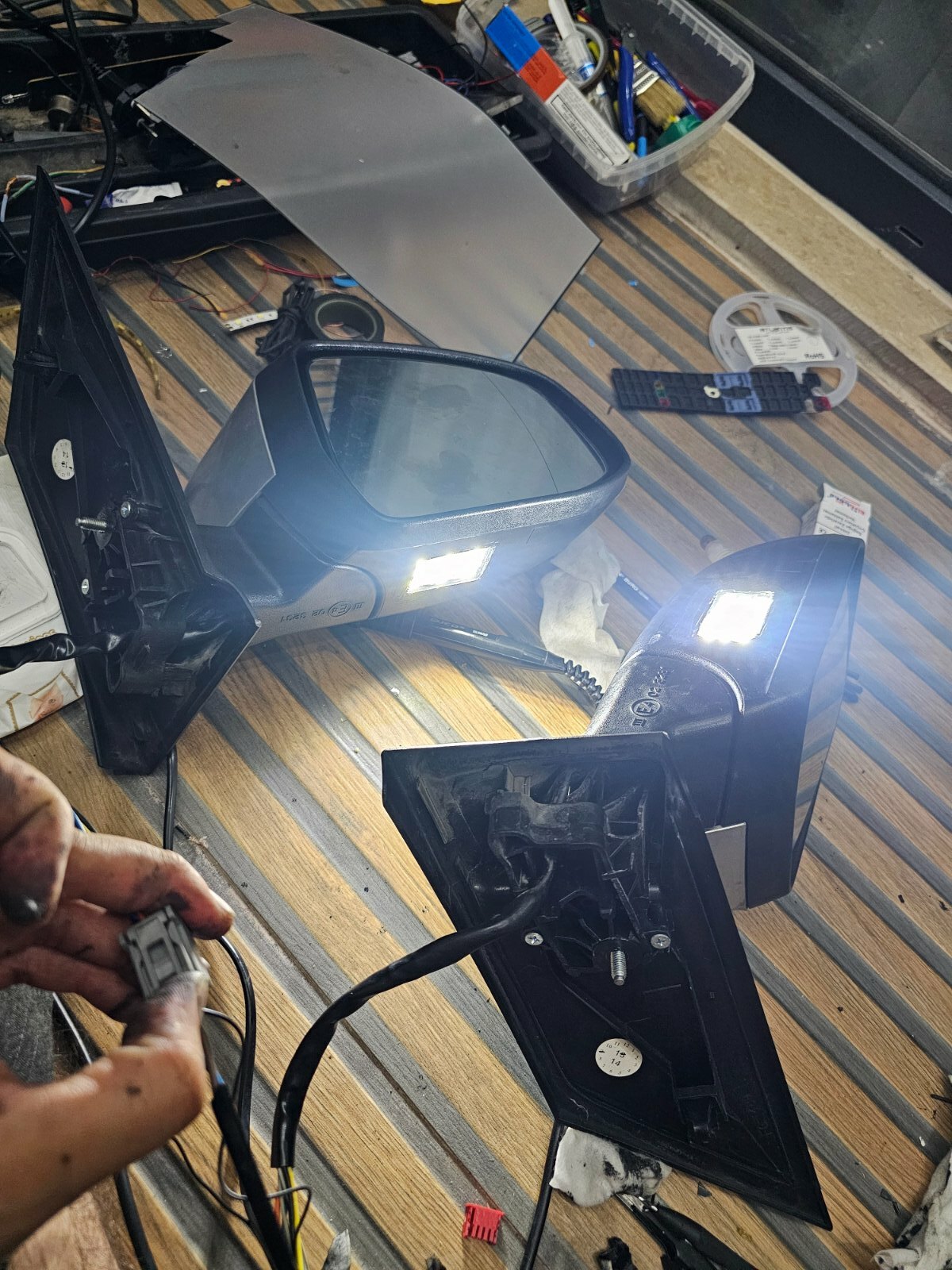

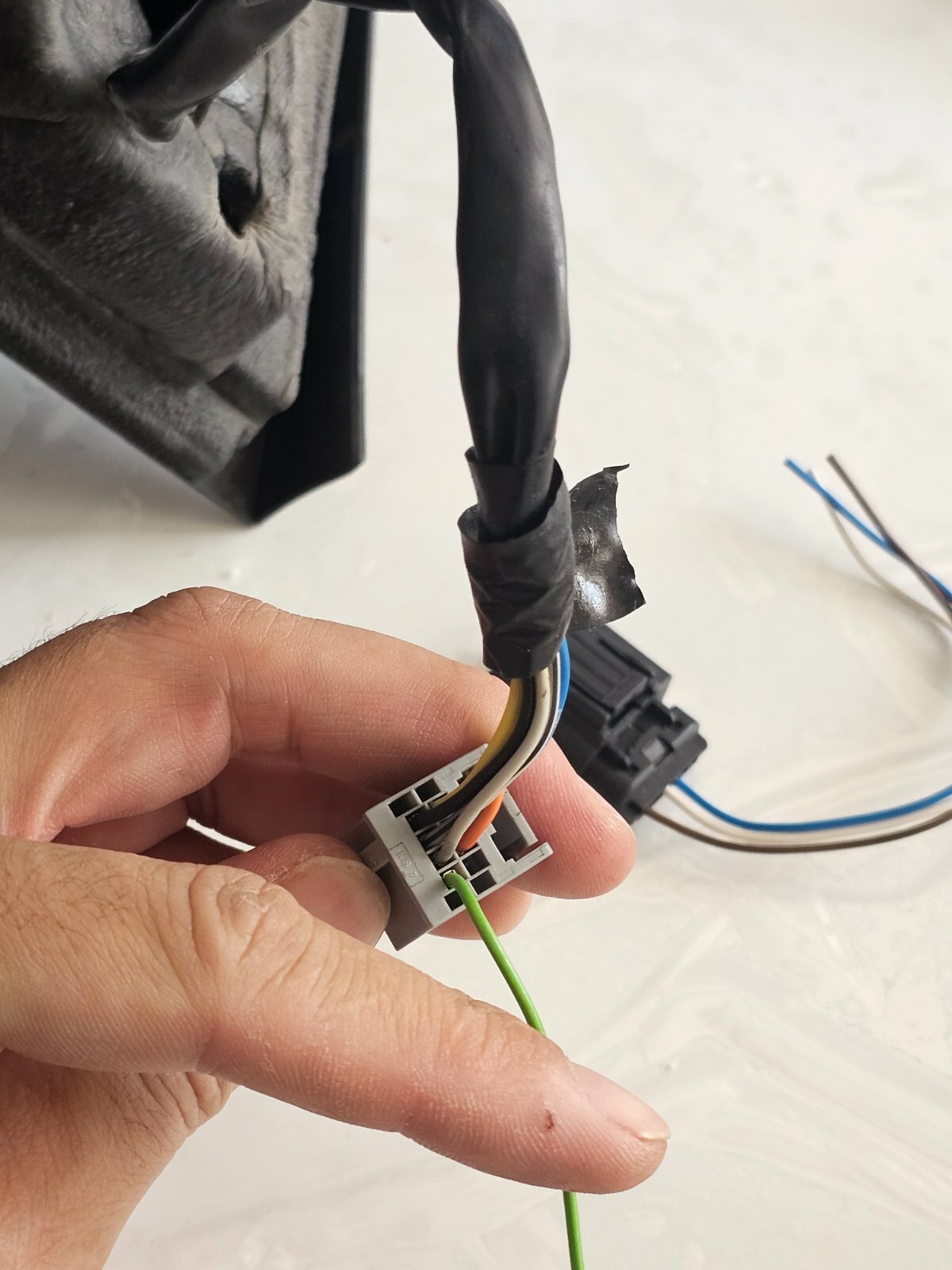

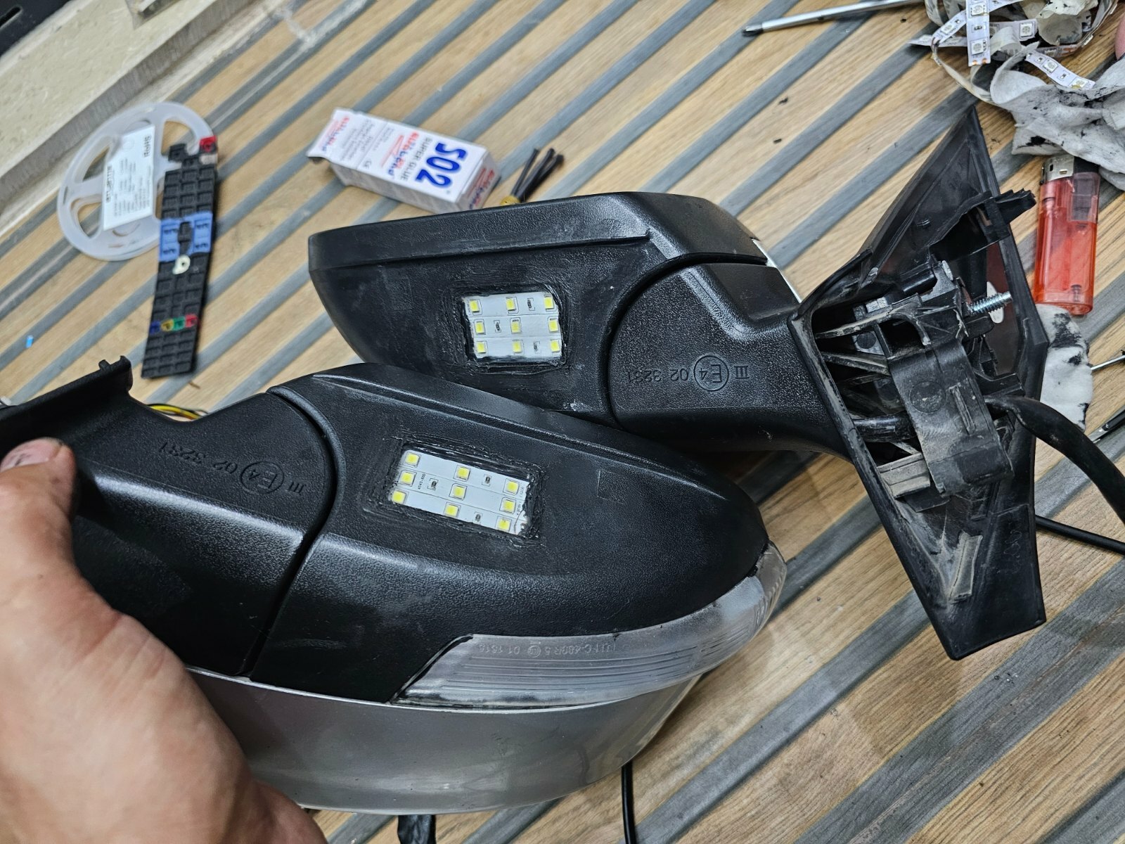

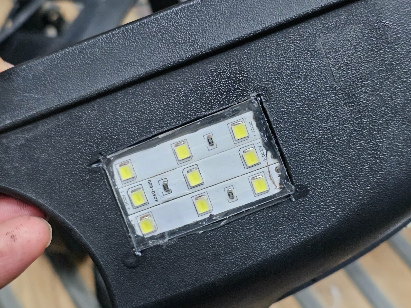

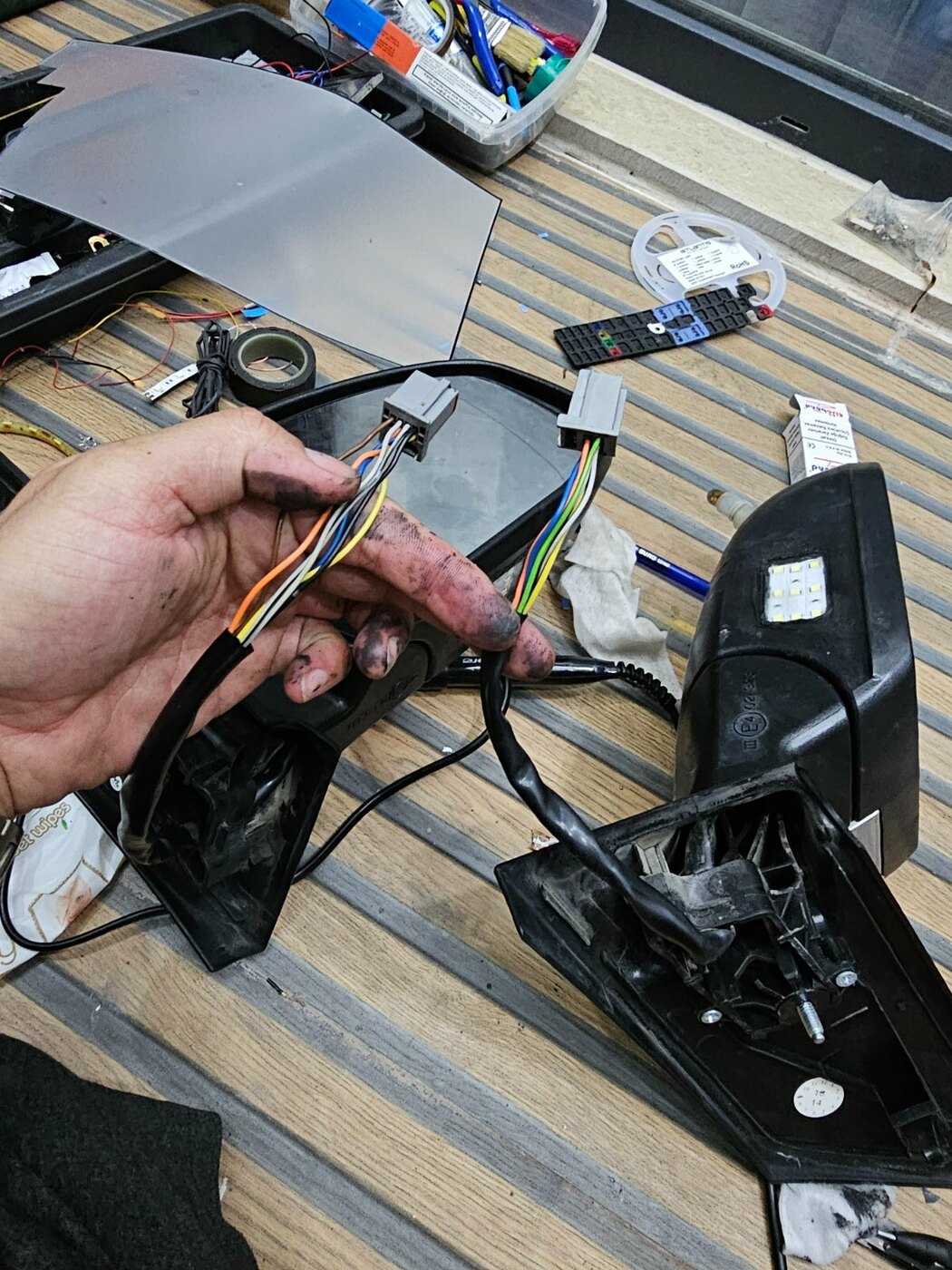

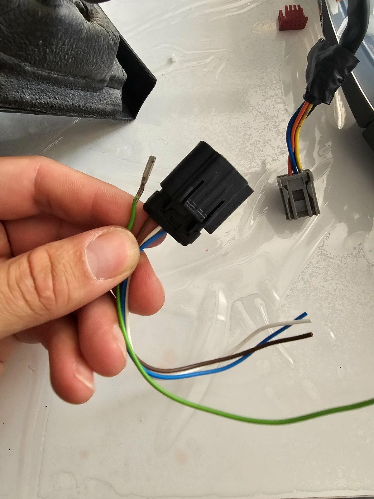

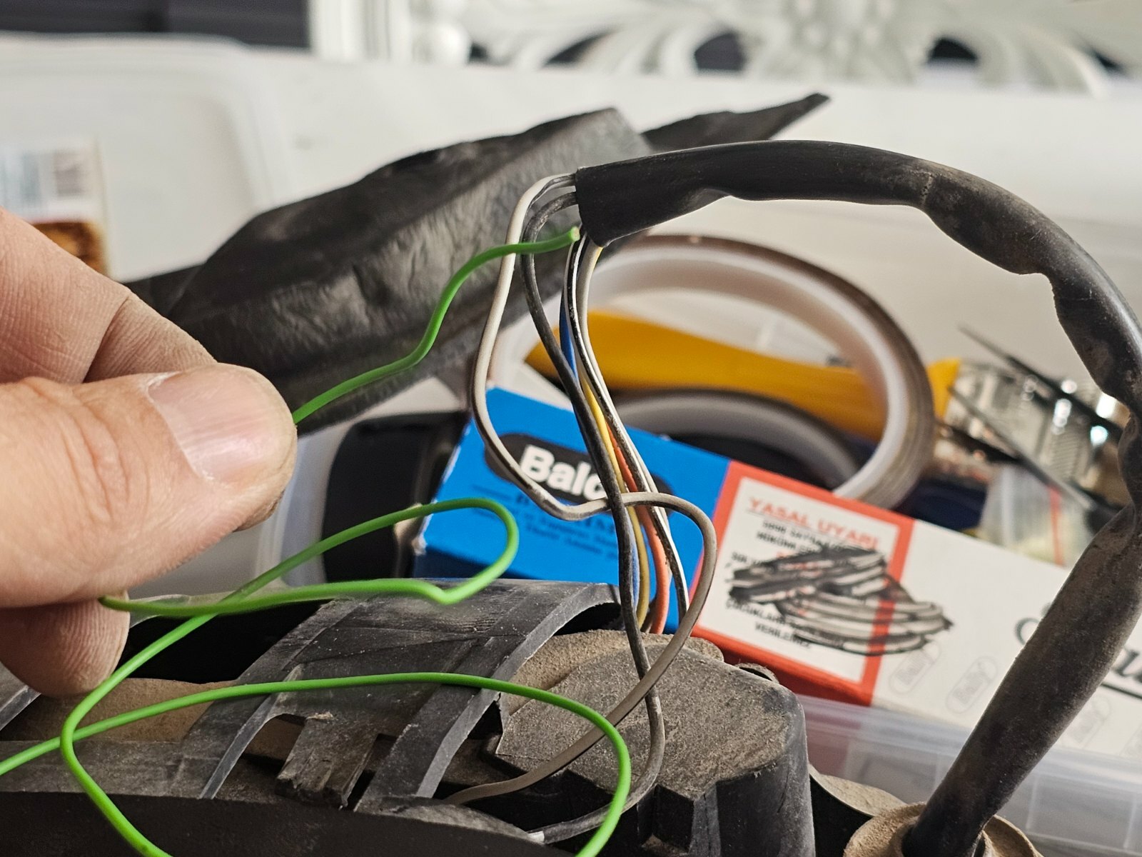

HüseyinKara Yanıtlama zamanı: Eylül 19, 2024 Yazar Raporla Share Yanıtlama zamanı: Eylül 19, 2024 (düzenlendi) Aynaları söktüm bugün, led montajı için Bir başka soketten pimli kablo temin ettim soketten çıkartıp ayna tesisatina monte ettim , 8. Pime karşılık gelen yuvaya taktım. Pimi Taktıktan sonra da bir kaç fotoğraf çektim . Pozitif hat 8. Pim , yani taktığımız yeşil pimli kablo , negatif de siyah kablodan alıyoruz, böylelikle ayna altı aydınlatma ampulüne enerji verebilecegiz . Şimdi sıradaki işlem yeşil kabloya ek yapıp aynanın içine kadar uzatmak . Şerit led montajı yapmaya karar verdim. 3lü halde 3 tane sığacak kadar alan işaretleyip kestim . Bugünlük bu kadar. Yarın araca takip bir kaç fotoğraf yine eklerim . Eylül 19, 2024 HüseyinKara tarafından düzenlendi 3 Yorum bağlantısı Diğer sitelerde paylaş More sharing options...

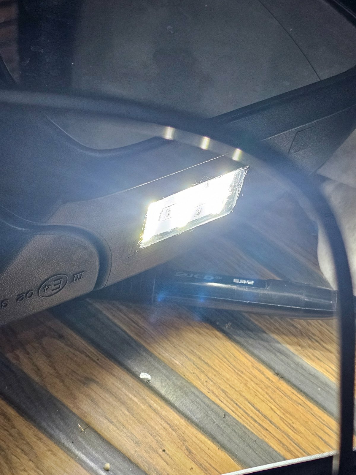

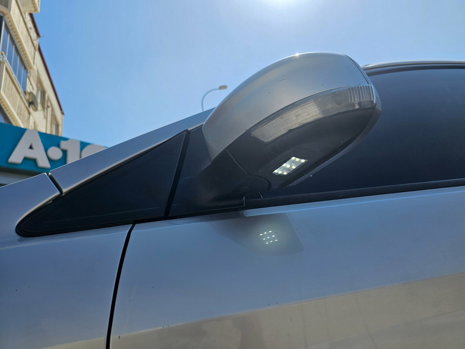

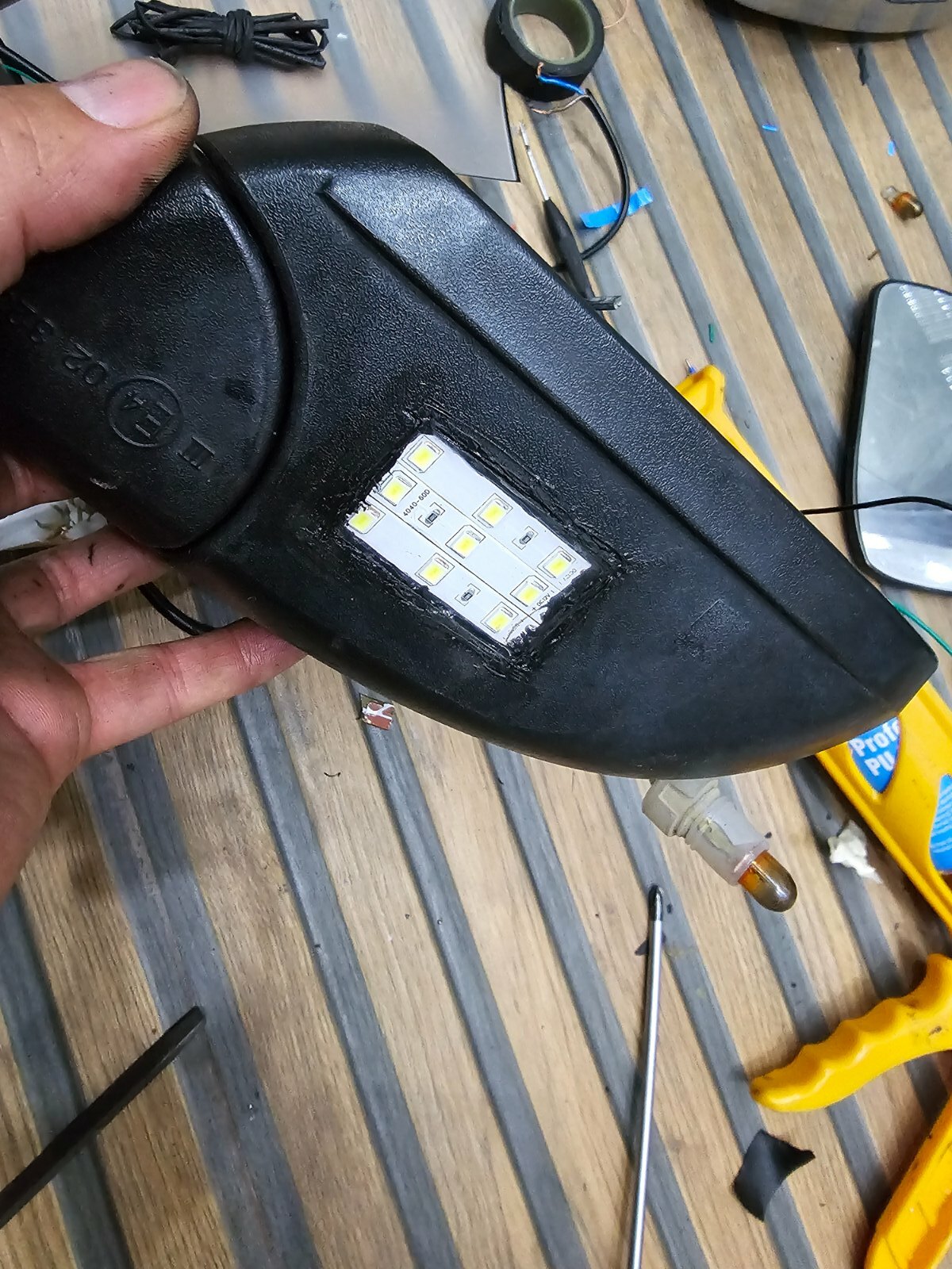

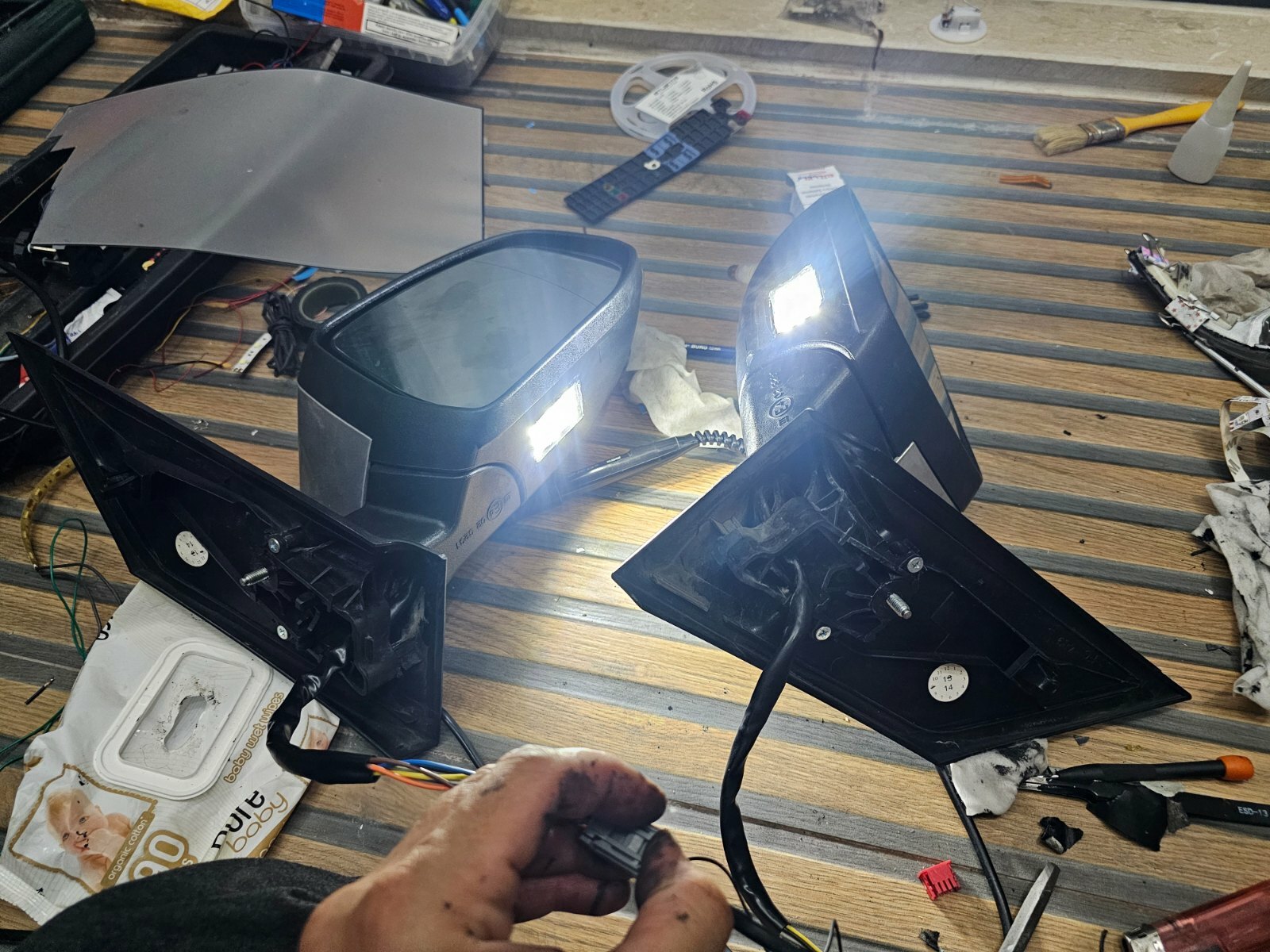

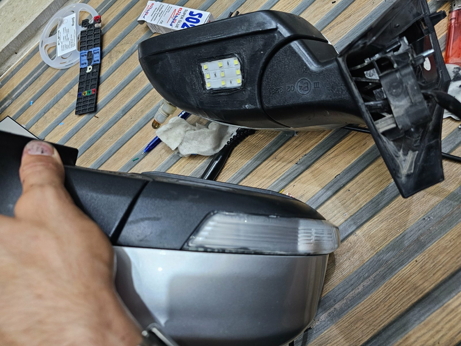

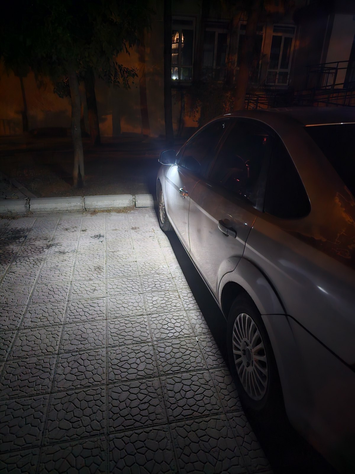

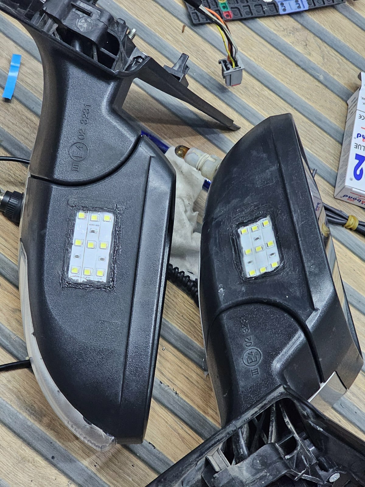

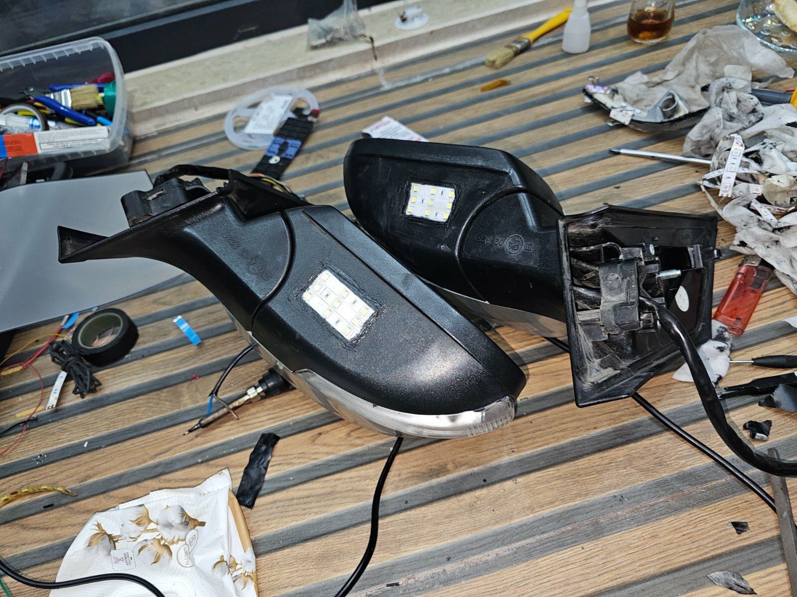

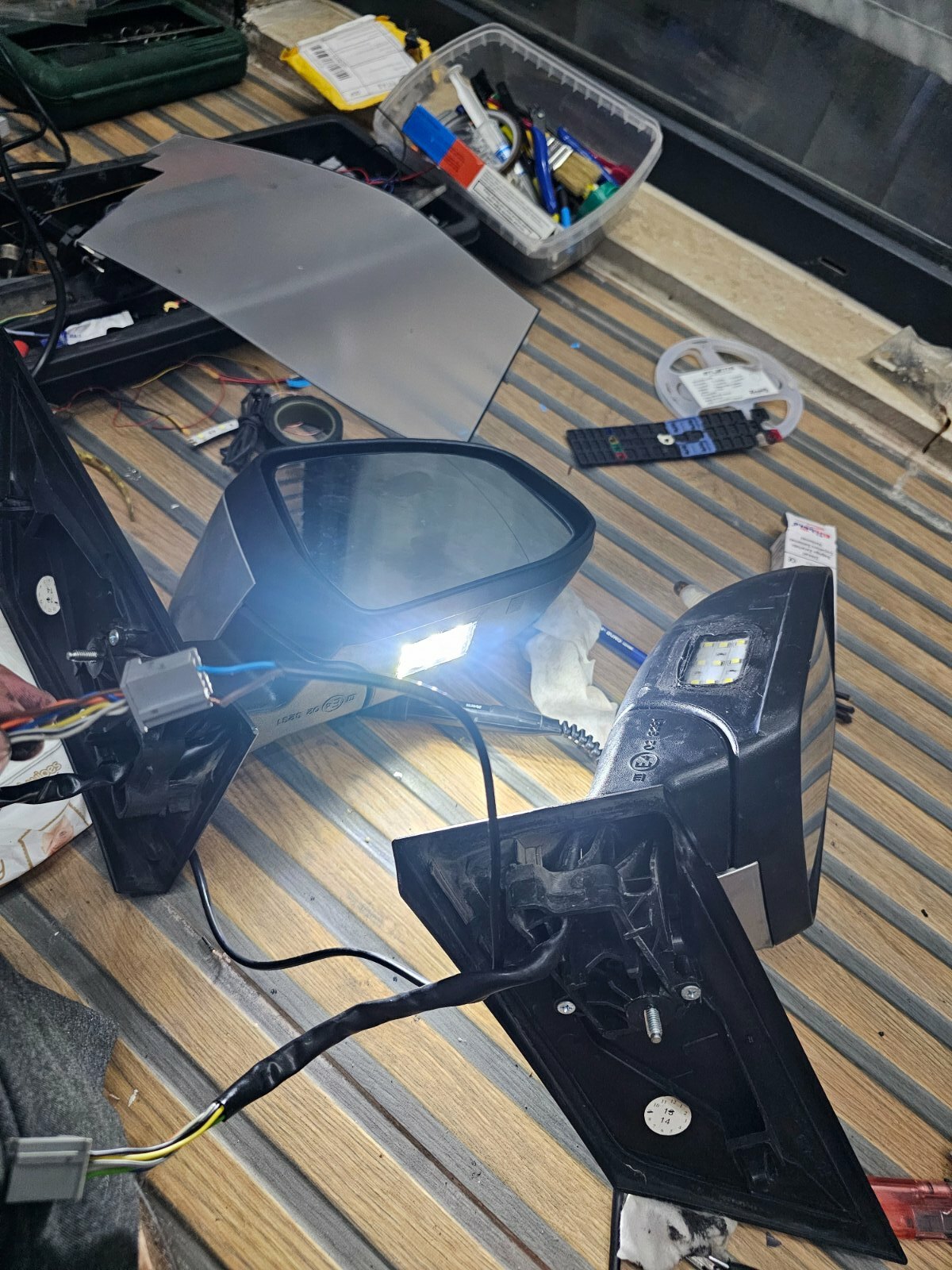

HüseyinKara Yanıtlama zamanı: Eylül 21, 2024 Yazar Raporla Share Yanıtlama zamanı: Eylül 21, 2024 5 Yorum bağlantısı Diğer sitelerde paylaş More sharing options...
Semih O. Yanıtlama zamanı: Eylül 21, 2024 Raporla Share Yanıtlama zamanı: Eylül 21, 2024 Elinize sağlık, güle güle kullanın. 2 Yorum bağlantısı Diğer sitelerde paylaş More sharing options...
HüseyinKara Yanıtlama zamanı: Eylül 22, 2024 Yazar Raporla Share Yanıtlama zamanı: Eylül 22, 2024 (düzenlendi) 14 saat önce, Semih O. yazdı: Elinize sağlık, güle güle kullanın. Teşekkür ederim . Eylül 22, 2024 HüseyinKara tarafından düzenlendi Yorum bağlantısı Diğer sitelerde paylaş More sharing options...
Ozan Kar Yanıtlama zamanı: Eylül 22, 2024 Raporla Share Yanıtlama zamanı: Eylül 22, 2024 boyle konulari ozlemistim. gule gule kullanin. 2 Yorum bağlantısı Diğer sitelerde paylaş More sharing options...
HüseyinKara Yanıtlama zamanı: Eylül 22, 2024 Yazar Raporla Share Yanıtlama zamanı: Eylül 22, 2024 2 saat önce, Ozan Kar yazdı: boyle konulari ozlemistim. gule gule kullanin. Çok teşekkür ederim. Sagolun . 3 Yorum bağlantısı Diğer sitelerde paylaş More sharing options...
Mete Turfan Yanıtlama zamanı: Eylül 23, 2024 Raporla Share Yanıtlama zamanı: Eylül 23, 2024 Eline sağlık. Güzel olmuş 1 Yorum bağlantısı Diğer sitelerde paylaş More sharing options...
HüseyinKara Yanıtlama zamanı: Eylül 23, 2024 Yazar Raporla Share Yanıtlama zamanı: Eylül 23, 2024 3 saat önce, Mete Turfan yazdı: Eline sağlık. Güzel olmuş Çok teşekkür ederim. Belki düşünen vardır, yapmak istiyordur. Bir numune olur, faydası olur , bir fikir verir düşüncesiyle paylaştım. 1 Yorum bağlantısı Diğer sitelerde paylaş More sharing options...
