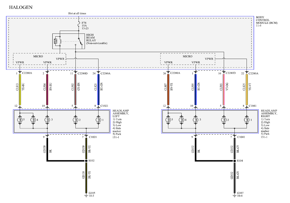

Araç FOCUS 3 .. 55w h7 ampul kullanılıyor.. Bir Led ampul almıştım fakat 60w almışım.. Araca taktığımda yanıp kısa süre sonra sönüyordu.. Fakat 10 dk sonra yaktığımda yanıyor sönmüyordu bir daha.. 2-3gün  bu şekilde kullanmak zorunda kaldım.. Sonrasında kısa far hiç yanmamaya başladı.. Sonrasında ledleri çıkarttım ve Normal Osram h7 ampulumu taktığımda o da yanmıyordu.. Araç uyarıda vermiyor.. Sigortasında mı sorun diye bakayım dedim fakat o kadar inceledim ve araştırdım kısa far sigortası yok bulamadım. Röle mi diye baktım o da yok.. Bilgisi olan yardımcı olabilecek bir arkadaş var mıdır ?

Çok memnun olurum.. Sizin paylaşmış olduğunuz sigorta şemasından kontrol etmiştim bulamamıştım.
  30.10.2024 - 12:52 tarihinde, Mehmet Çallı yazdı:
Yolcu ayağı ucundaki 74 nolu sigortayı kontrol ettiniz mi?
Expand
Şemada uzun far olduğunu belirtmişler.. Uzunlarım yanıyor

Şemada öyle yazıyor doğru.Siz yinede kontrol edin.Çünkü yabancı bazı kaynaklarda 74 nolu sigortadan bahsediyorlar.

Far ünitesinin tüm sigortası F74'te.  Yani sinyaller, parklar, kısa ve uzun farların tamamı aynı sigortada. Sadece kısa far yanmıyorsa, sigorta uzak ihtimal gibi. Sorun BCM'de olabilir. Mikro işlemci zarar görmüş olabilir. Aşağıdaki şema MCA için, Mk3 ile ufak farklar var ama temel mantık aynı.
