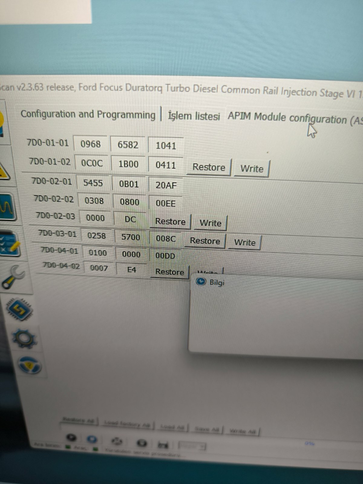

Teşekkür ederim semih bey sayenizde gizli ozellikleri actim.🙂  Sonrasinda kendime cok güvenerek navigasyon açma işlemini denedim 🤦‍♂️ sonuç vasat cikti🥴 şuanda radyo cd Bluetooth veya sesli konuşma ozellikleri felan hep gitti. Sifirlamaya calistim sifirladim herhangi bi degisiklik olmadi😞 sadece radyo cizirti sesi var baska hicbirsey yapmiyor. Ne yapabilirim acaba 😟 simdiden teşekkür ederim
Bu şekilde fonksiyonlari gitti çalışmıyor ne yapmam gerekir ?

Ne yaptığınızı bilmediğim için bir şey diyemiyorum. BCM, APIM ya da ACM'nin konfigürasyonundan birini ya da birkaçını bozdunuz herhalde. Bu yüzden diyoruz "Ne yaptığınızdan emin değilseniz, yapmayın 🙂"
Bunu degistirmistim ama yedegini aldim geri yükledim. Duzelmedi navigasyon guncelleme konulu yazinizdaki 3.8 olan dosyayi kurdum kurarken yarim kaldi sonrasinda hepsi gitti 😱 sanırım 3.10 olan temiz dosya bulup onu yuklemem gerek onuda arastiriyorum inşallah bulurum. Hic olmadi tesla ekran alacagim 🥹
3.08 de 3.10 da paylaştığım konuda mevcut. Eğer 3.08 yarım kaldıysa güvenilir bir flash belleğe 3.08'i tekrar atın, kaldığı yerden devam eder.
Yüklerken sabırlı olun, yarım kaldı diye bir şey yok. 1 saatten uzun sürüyorsa kullandığınız bellekte sorun vardır. O konuda yazdıklarımı harfiyen uygularsanız bir sorun yaşamazsınız.
