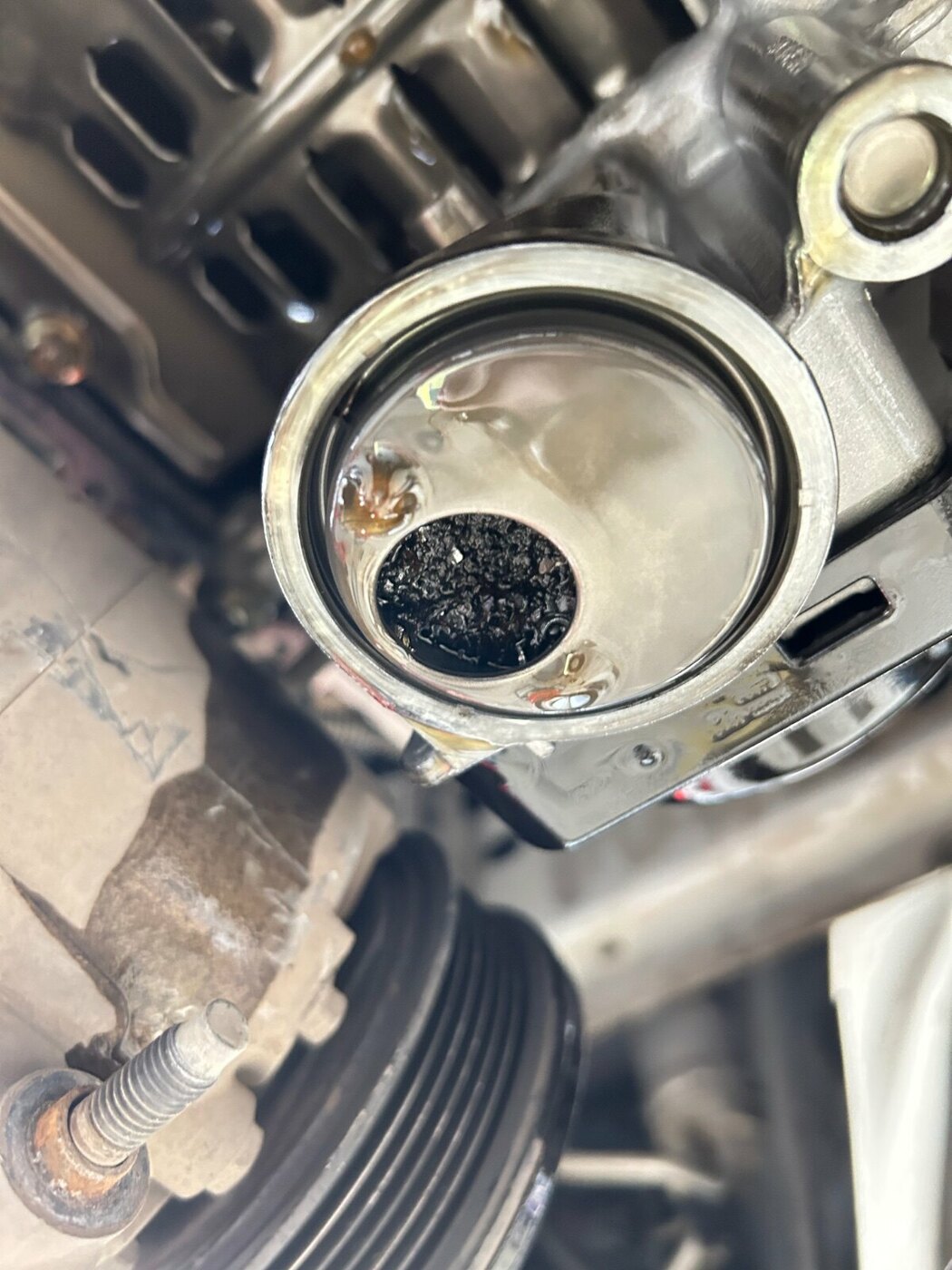

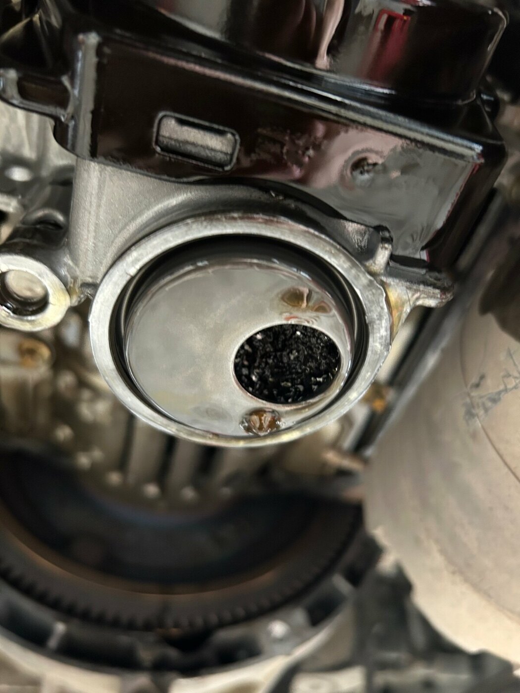

Mert İnal Oluşturma zamanı: Kasım 22, 2024 Raporla Share Oluşturma zamanı: Kasım 22, 2024 Arkadaşlar merhaba aracım bmax 1.0 eb motor 125bh dün tiriger değişimi gerçekleşti daha öncesinden de yap pompasından bi emiş sesi çıkıyordu ilk çalıltırmalarda değişimden sonra daha da şiddetlenmeye ışık yakmaya kadar gitti bugün gelip yağ pompa filitremi temizletmek istediğimde resimdeki gibi bir manzarayla karşılaştım bukadar birikmesi normalmi usta yatak parçaları gibi duruyor dedi sizin yorumunuz nedir Yorum bağlantısı Diğer sitelerde paylaş More sharing options...
Adem Kazıl Yanıtlama zamanı: Kasım 22, 2024 Raporla Share Yanıtlama zamanı: Kasım 22, 2024 triger kayışının kopan parçaları olmasın bunlar, yağı çekemediği için yağlamayı kesip motora zarar vermişde olabilir. 1 Yorum bağlantısı Diğer sitelerde paylaş More sharing options...
Fikret Ö. Yanıtlama zamanı: Kasım 22, 2024 Raporla Share Yanıtlama zamanı: Kasım 22, 2024 Oradaki parçalar plastik kauçuk ise kayışın parçalarıdır. Aralarında aliminyum benzeri talaş varsa Adem Beyin de dediği gibi yağlamayıp yatağı aşındırmış olabilir. Umarım öyle değildir ama yağlamayı kesmişse başka yerlerde de aşınma olabilir. (Tabii ki bunlar tahmini) Yorum bağlantısı Diğer sitelerde paylaş More sharing options...
Mehmet Demir Yanıtlama zamanı: Kasım 22, 2024 Raporla Share Yanıtlama zamanı: Kasım 22, 2024 değişimden önce ki durumdan ziyade şimdi durum nasıl ondan bahsedin. bunlar kauçuk parçaları gibi görünüyor. usta eliyle anlamıştır. siz pompa filtresini temizletmeye gittiniz ama triger de değişti sanırım. şimdi durum nasıl? Yorum bağlantısı Diğer sitelerde paylaş More sharing options...
Mert İnal Yanıtlama zamanı: Kasım 22, 2024 Yazar Raporla Share Yanıtlama zamanı: Kasım 22, 2024 4 saat önce, Mehmet Demir yazdı: değişimden önce ki durumdan ziyade şimdi durum nasıl ondan bahsedin. bunlar kauçuk parçaları gibi görünüyor. usta eliyle anlamıştır. siz pompa filtresini temizletmeye gittiniz ama triger de değişti sanırım. şimdi durum nasıl? Abi şuanda pompa filitresi temizleme işlemi bitti araba soğudu eve geldim soğudu marş bastım 1buçuk saniyede yağ ışığı söndür marş çevirir çevirmez geçen süre normal duruyor sesi dahi değişti Yorum bağlantısı Diğer sitelerde paylaş More sharing options...
