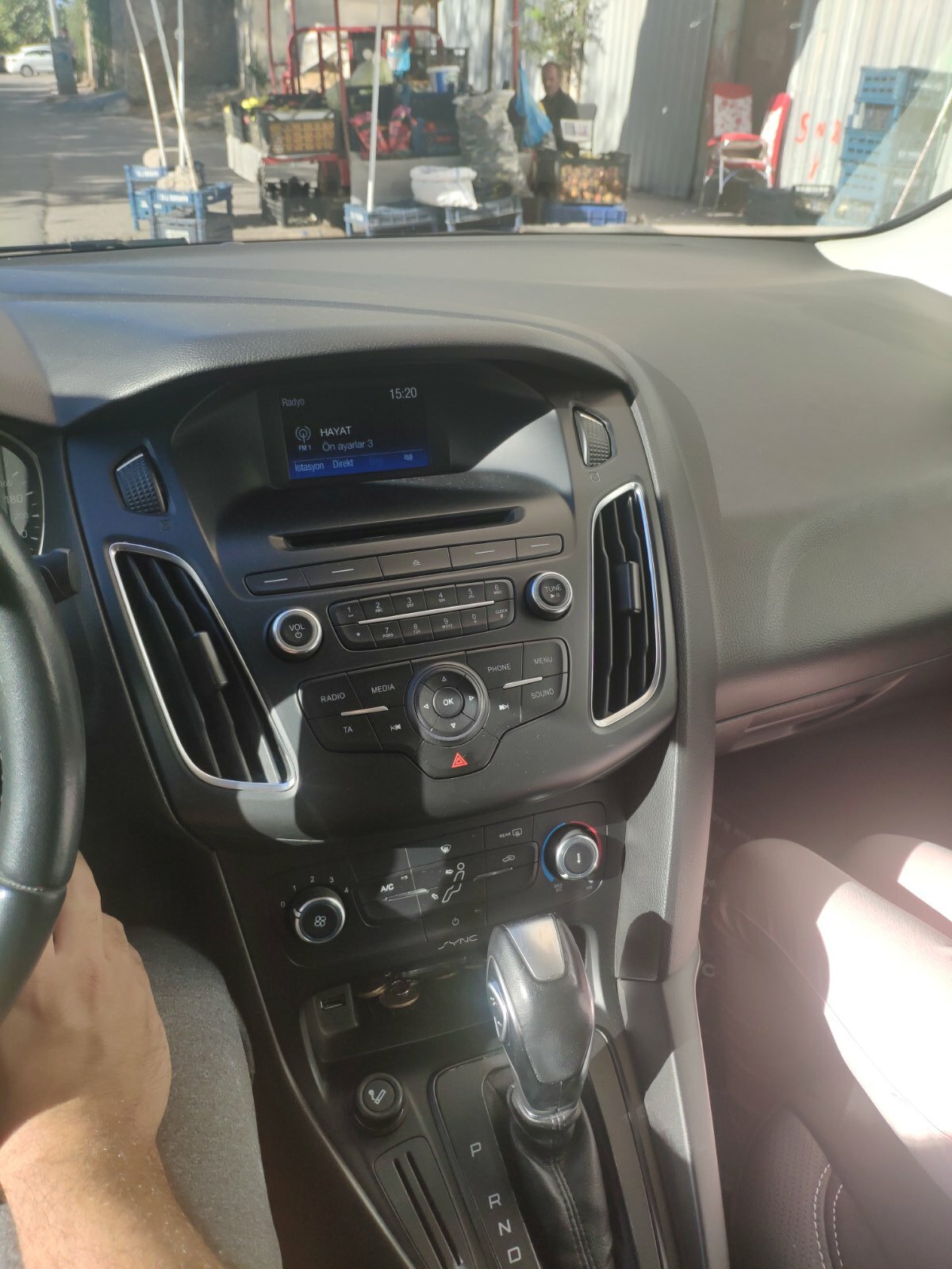

Merhabalar. 2018 model 3.5 kasa focus trend-x araç ile Ford ailesine katıldım. Foruma detaylı bakmaya çalıştım. Bir yerde sormak istedim. Aracımda fabrika çıkışlı sync 1.1, 4.2 inç ekran ve geniş renkli yol bilgisayarı ekranı mevcut. İlk olarak bu ekrana geri görüş kamerası bağlayabilir miyim.

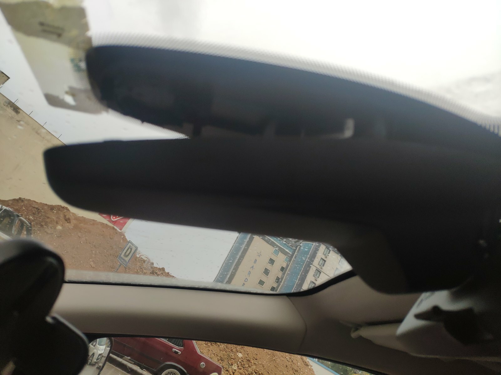

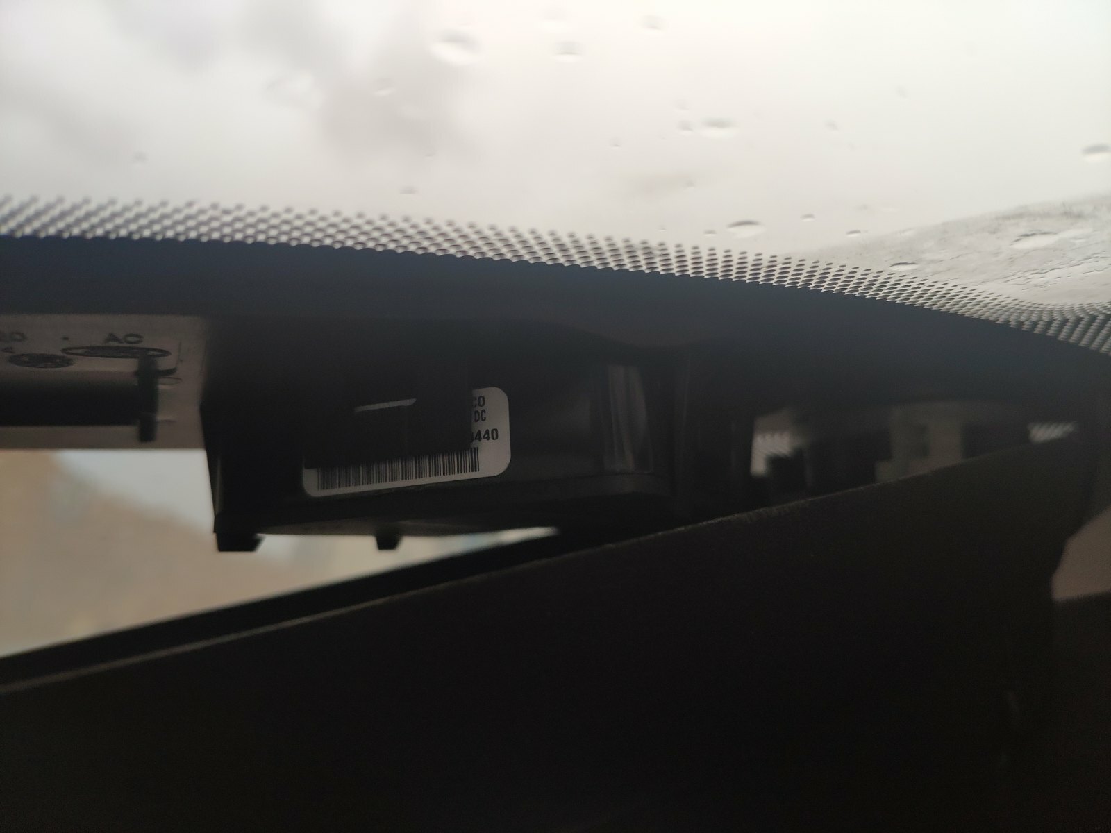

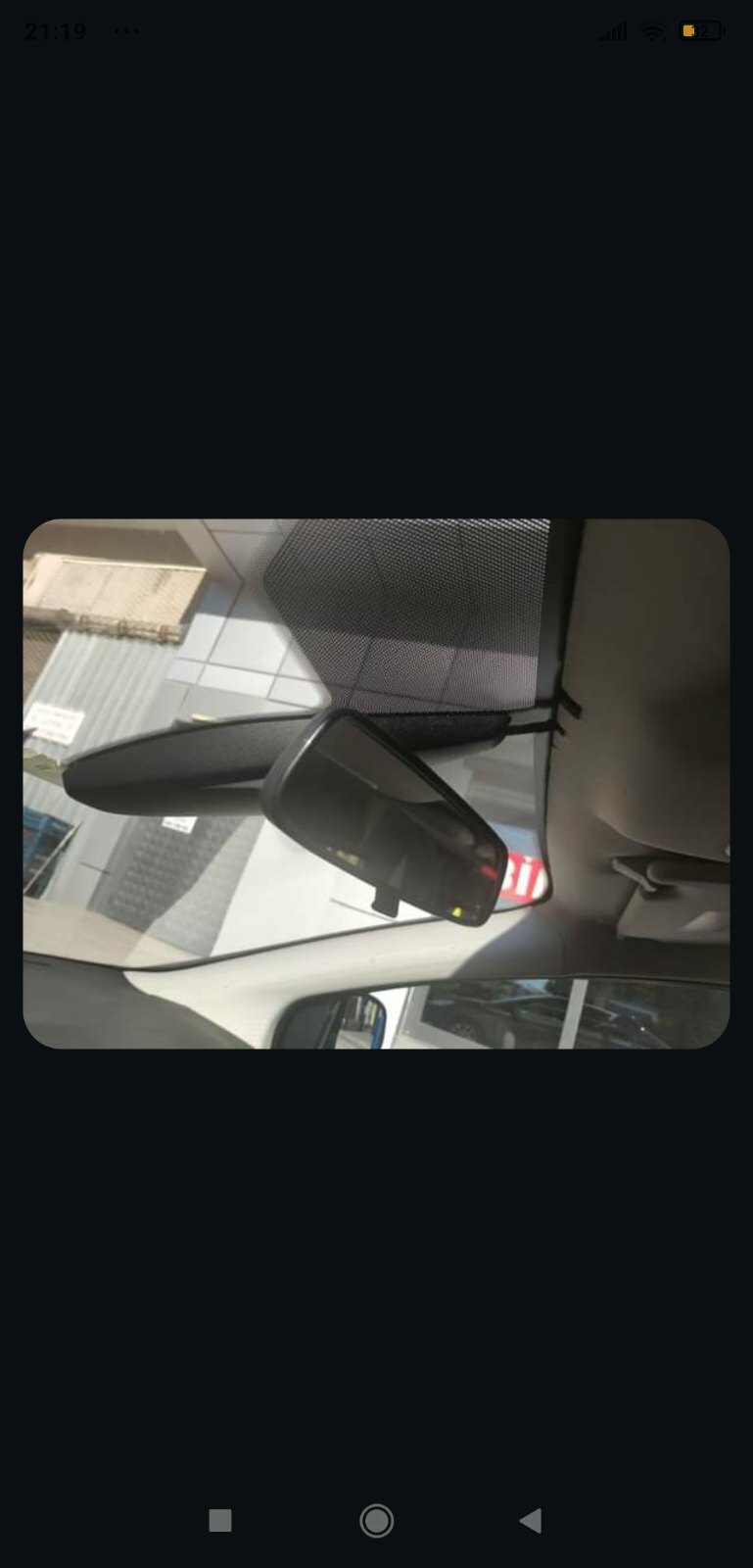

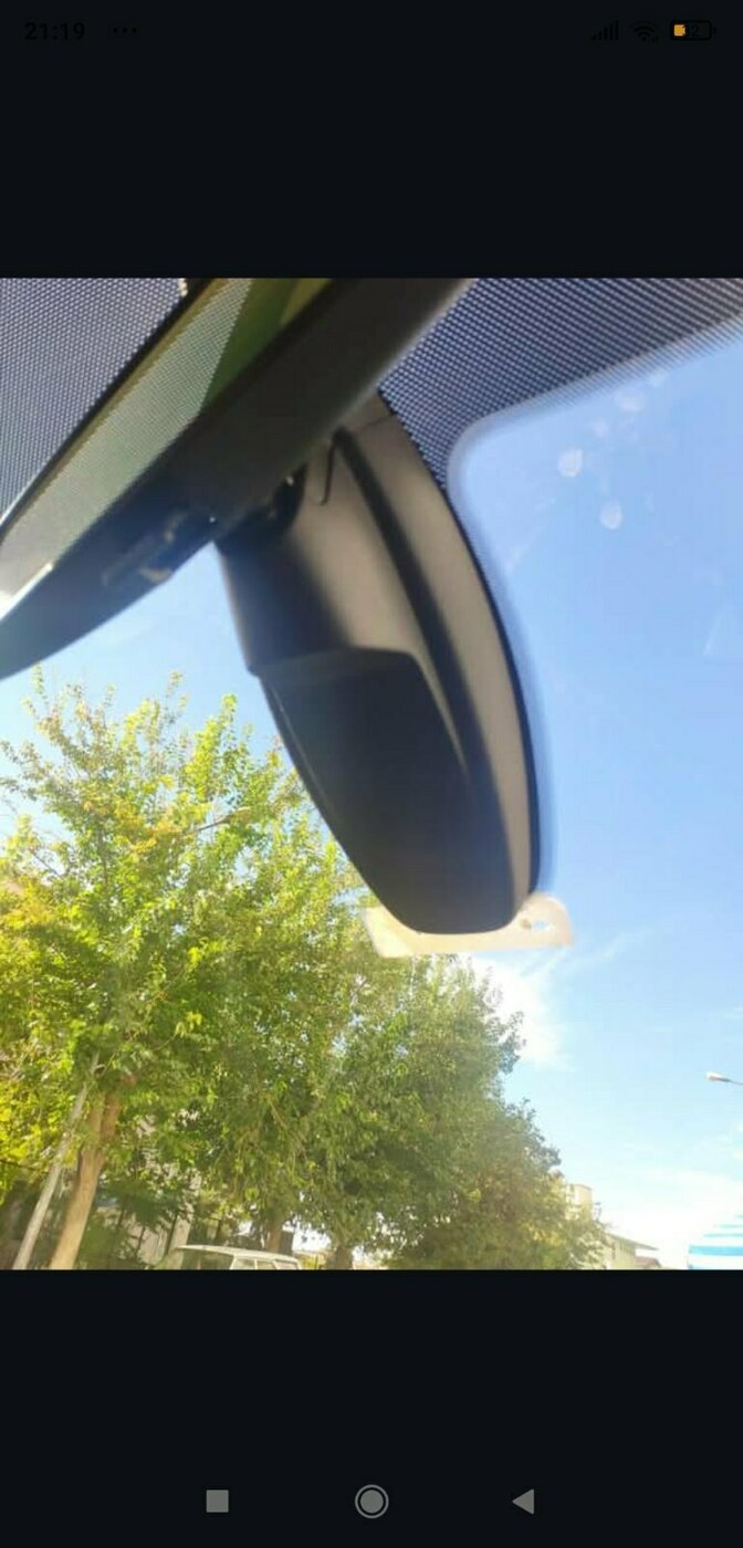

Şimdi baktım böyle bir cihaz takılı
O gps modülü. Kaza durumunda acil durum araması için konum bilgisi üretiyor. Yağmur sensörünüz yok. Tesisatı da yoktur büyük ihtimalle.

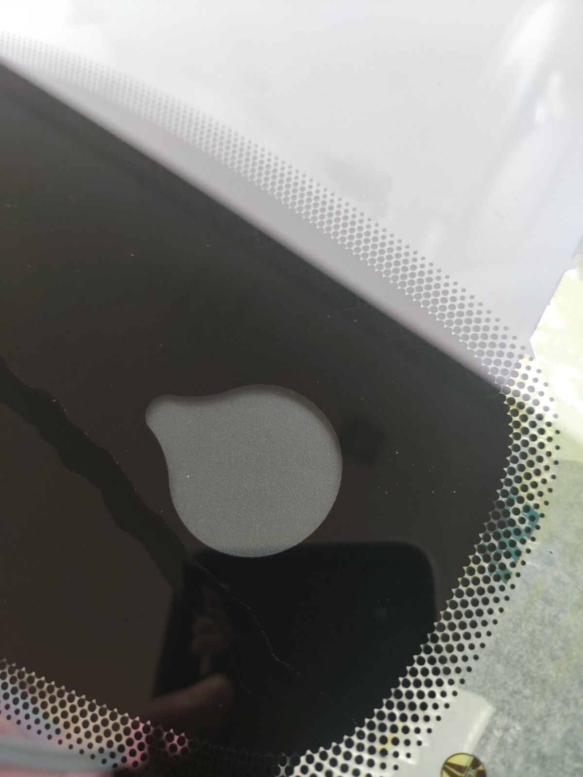

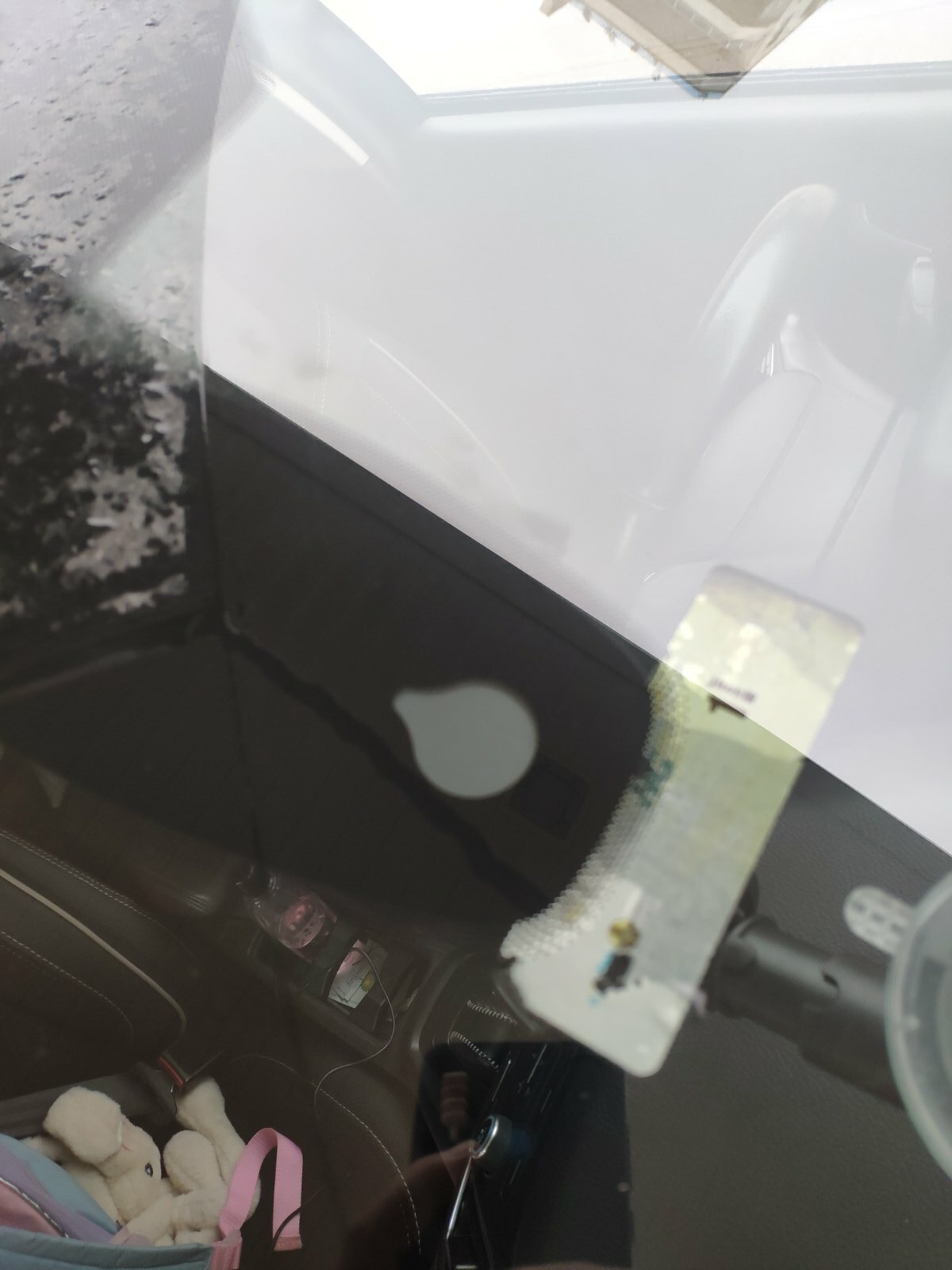

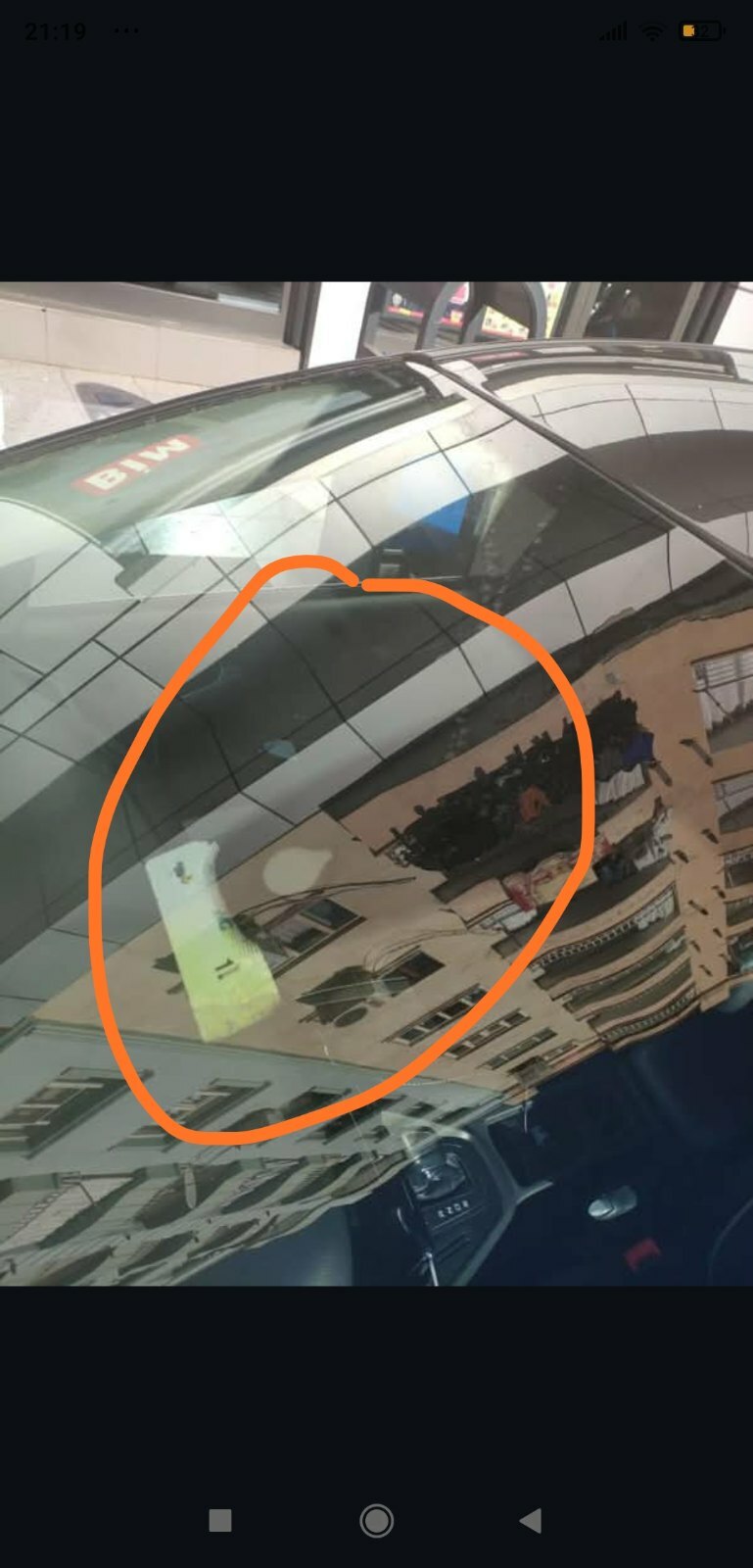

Sizin araç 2017 sonrasında az sayıda gelen araçlardan birisi sanırım. Yağmur sensörü bu donanımda yok diye hatırlıyorum. Fotoğrafta da boş gibi gözüküyor. Ancak o da kolaylıkla yapılır. Sizde zaten kapak ve camda yer mevcut. Forumda yapan arkadaşlar vardı, bir arama yapın.

Üstadım çok fazla teknik bilgim yok. Araştırdım forumda çok karışık geldi bana. Şimdi boş ise sadece sensör ve otomatik far anahtarı alıp, taktiktan sonra forscan uygulamasından aktif etsek yeterli olur mu?

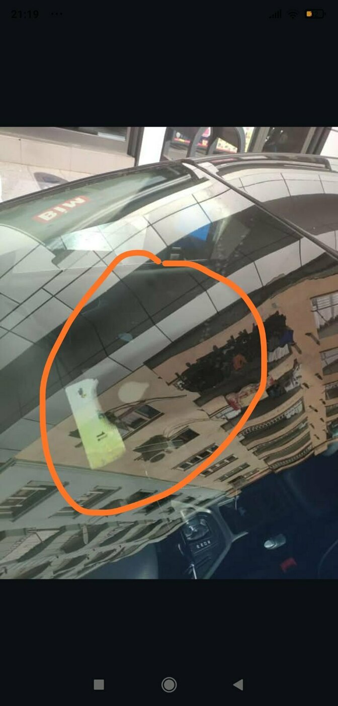

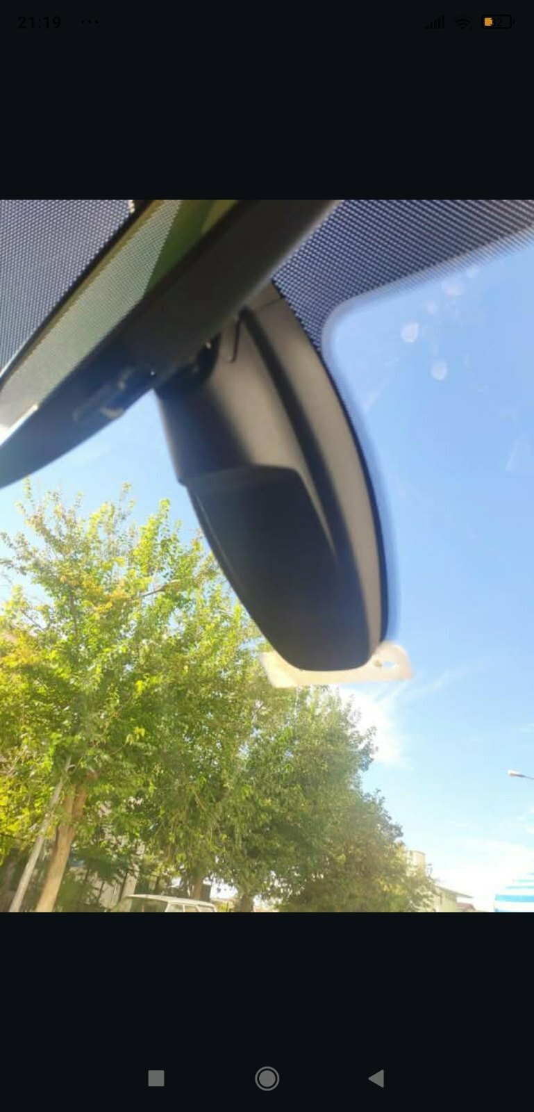

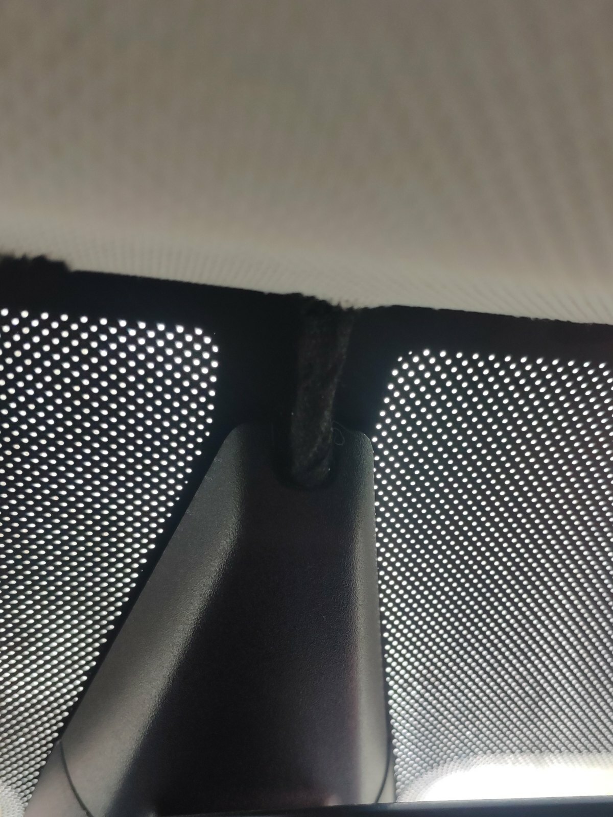

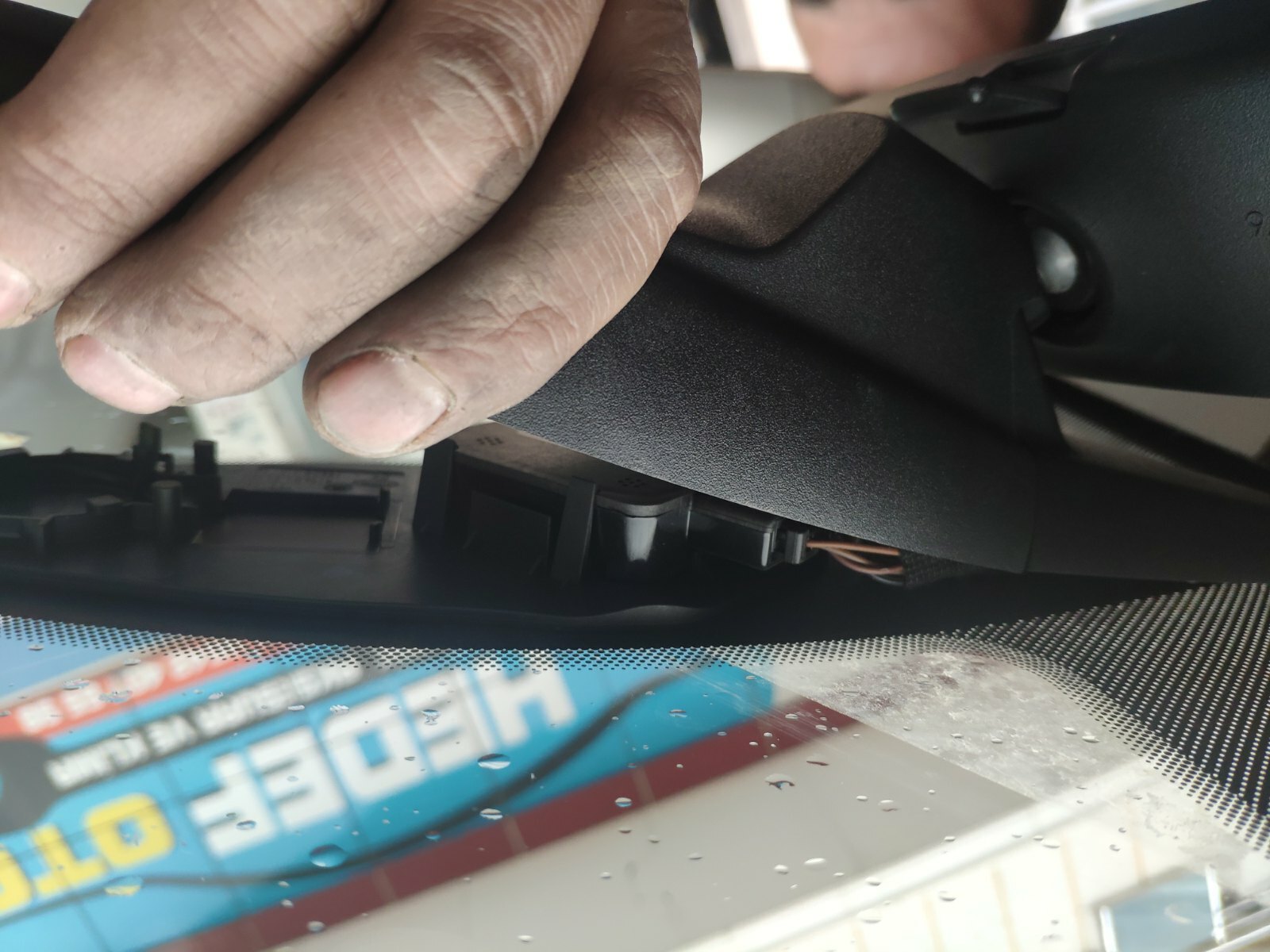

Tesisatın olup olmadığına nasıl bakabilirim üstad. Ayna arkasında ki kutuyu çıkaramadım. Böyle bir kablo geliyor ordan. Fotolarda paylaştığım.

Sensirde böyle net olarak.
