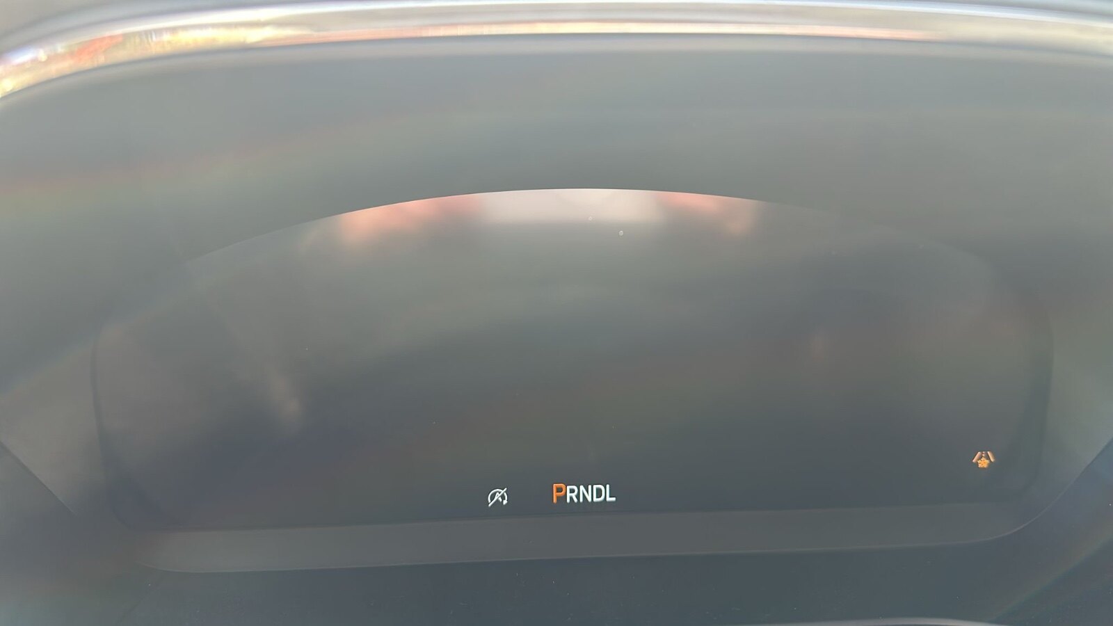

dün eşim arabayı ilk çalıştırdığında hayalet ekran gelmemiş. kapattı açtı bir süre yol aldı vs olmadı. zaten araba da bir çeşit uyarı verip fazla hızlanmaya da müsaade etmemiş çok ağır gidebilmiş. en sonunda konya yolunda yolun kenarına çekip Ford Aktif Yol Destek Asistanı (FAYDA) 444 3673 aradı. bu esnada ben de işten izin alıp.arabanın yanına gittim. ford servisen bir arkadaş geldi.
bu sorunun yeni fordlarda görülebildiğini, yazılımsal bir şey olduğunu, henüz sebebini bulamadıklarını (telefon bağlantısı veya uzaktan bağlantı olabilr diye tahmin yürüttü) ama yakın zamanda güncelleme ile giderilebileceğini düşündüğünü söyledi. kaç olay var herkesin mi başına geliyor bu konularda net bilgi vermedi.
sonuç olarak akü kutup başını söktü 10sn bekleyip geri taktı gösterge ekranı geldi. bir daha başınıza gelirse bu şekilde yapabilirsiniz dedi. resetlemenin başka bir yolu da yokmuş herhangi bir tuş kombinasyonu vs.
başınıza gelirse haberiniz olsun. can sıkıcı bir durum sıfır arabada.
