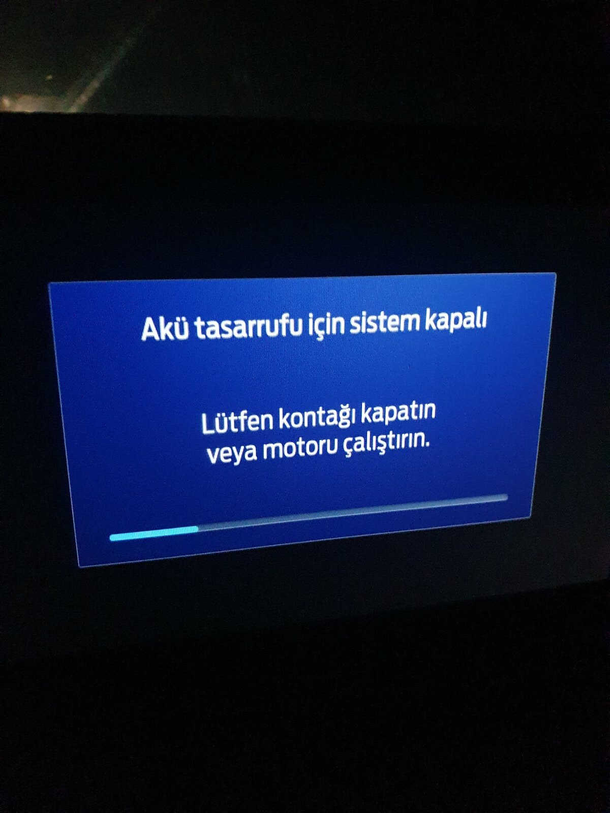

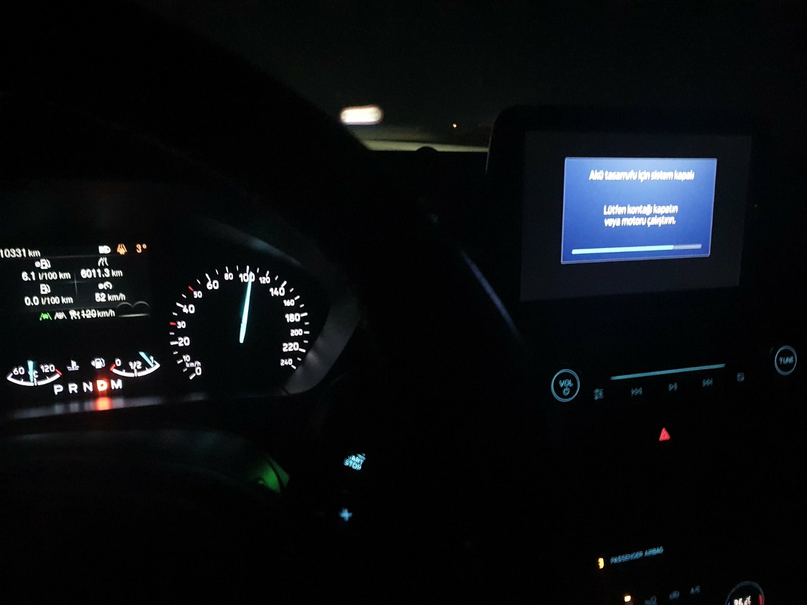

Merhaba. 2018 st line dizel focusum var. Aküsünü temmuz ayında değiştirmiştim. (Varta akü) dün gece yolculuk yaparken ilk otomatik uzun farın çalışmadığını fark ettim. Uzuna geçmesi gereken yerlerde geçmiyordu. Hava soğuk olduğu için koltuk direksiyon ısıtma, havalandırma açıktı ve telefonum usb ile bağlıydı. Sonra bi anda araç hız sabitleyiciden çıktı ardından multimedya ekranı kapandı. Ya kontağı kapatın ya motoru çalıştıran şeklindeki akü koruma uyarısı çıktı. Telefondan oldu zannedip usb den çektim. Sonra uzun far biraz düzeldi ama bir iki kere daha aynı uyarıyı verdi. Bu sabah da düzelmiştir belki dedim. Çalıştırdım ama hava soğuktu yine havalandırma ve koltuk ısıtma açıktı. Biraz ilerledikten sonra arabada hem gösterge hem multimedya ekranı gitti. Ama çalışmaya devam etti. Bu sefer ek şeylerin hepsini kapattım. Araba yine çalışıyor. Hatta start stop bile çalışıyor. Tüm bunlar olurken herhangi bir akü ya da şarj sistemi uyarısı vermiyor. Nasıl bir sorun olabilir? Daha önce tecrübe eden oldu mu?

Geçen hafta aynısı bende oldu, akü 6 yıllık olduğu için değiştirdim. Araç sizinki ile aynı. 2018 1.5 ecoblue st-line lansman paket. Nisan 2019 da almıştım. Üretimi 08/2018 bunların. Siz akünüzü şarj edin bence. Benim 6 aydan fazladır çarpışma uyarısı saçmalıyordu üst geçit gölgelerine vb uyarı veriyordu. İlk belirti o oldu bence.

  21.12.2024 - 08:50 tarihinde, Gürkan Çakıroğlu yazdı:
Aküde hata/arıza olabilir.
Garantisi vardır, önce akünüzü kontrol ettirin derim.
Expand
Evet daha 1 sene olmadı baktırayım
  21.12.2024 - 07:55 tarihinde, Tuğra Yanık yazdı:
Expand
Aslında akü 6 aylık ve her gün de kullanıyorum. Ama baktırayım
Kuga forumlarında şarj dinamosu-alternatör bozukluğunda da birisi böyle bir şey yaşamış da hani dedim bizim araçlarda da öyle bir şey mi oldu?
