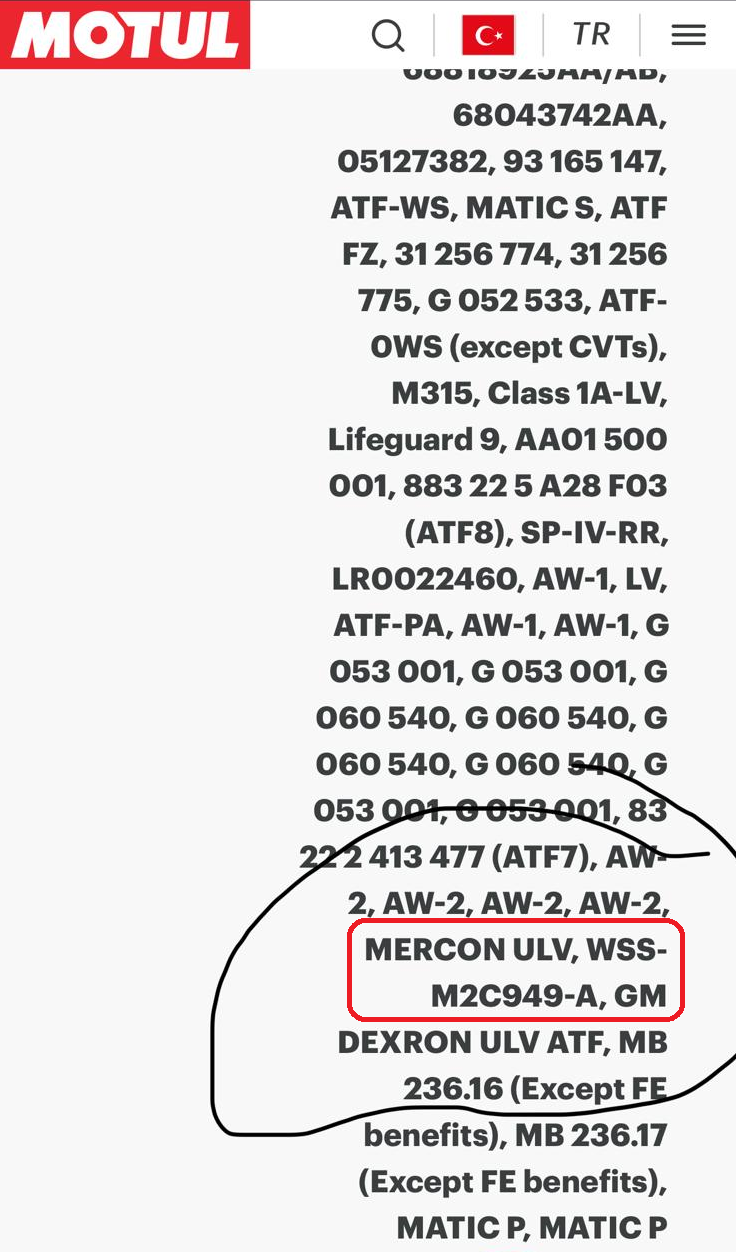

11 saat önce, Mertol Kip yazdı:
O yağ doğru. Parça numarası WSS-M2C9949-A 1L . Mercon daki parça numarası da aynı.

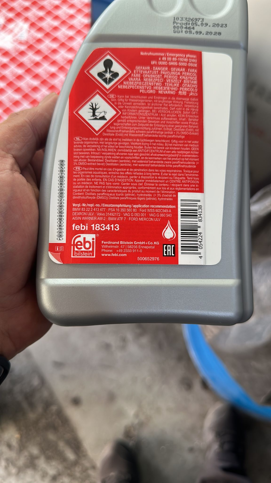

Ben FEBI koydurdum, ondaki eşlenik parça no su da aynı.

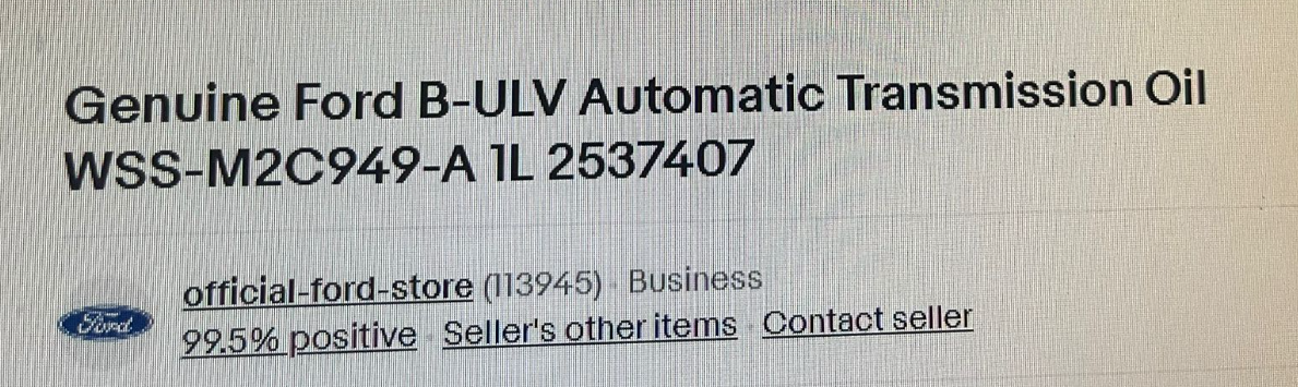

On 1/6/2025 at 11:56 AM, Ahmet Ksr said:
Serviste bahsediilen B-ULV yağı sordum litresi 960 liraymış. 10 litre kullanılsa 9600 liralık bir yağ ücreti çıkacak işçilik ne alınır bilmiyorum tabi
10 litreyi nerede kullanacaksınız? şanzıman 4.5-5 litre falan ancak alıyor. Eğer tork konvertörü boşsa (şanzımanı revize ettirdiyseniz) 6.8 lt alıyor.
