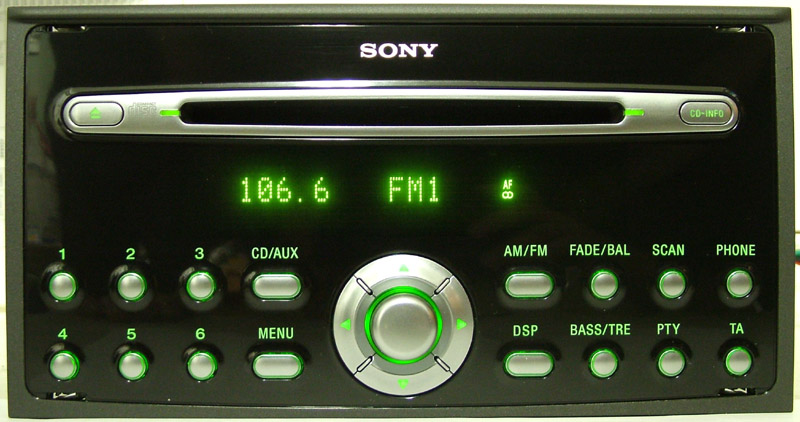

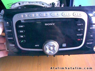

Murat Erdemir Oluşturma zamanı: Mayıs 7, 2012 Raporla Share Oluşturma zamanı: Mayıs 7, 2012 (düzenlendi) Arkadaşlar merhaba aranıza yeni katıldım.Benim bir sorum olacak 2006 model mondeo aracımda focuslarda da olan sony 6lı cd changer var ancak arzalı şu yeşil renk olanlardan bunun yerine sony mp3 çalar taksam uyarmı ses kaliteleri nasıl bendeki sıksık arza yapıyor mekanizma problemi veriyormuş.Birde yenisi direksiyon altı kumandaya uyarmı resimleride altta yardımcı olursanız sevinirim.Teşekürler Mayıs 7, 2012 YkP CgTy tarafından düzenlendi Lütfen başlıkları açıklayıcı şekilde yazalım.Düzenlendi Yorum bağlantısı Diğer sitelerde paylaş More sharing options...
Ümit Vaysaloğlu Yanıtlama zamanı: Mayıs 7, 2012 Raporla Share Yanıtlama zamanı: Mayıs 7, 2012 Panel tasraımı olarak direk uymayacakmış gibi duruyor. Ancak bir iki ufak ekleme ile uyabilir. (dış kalıp falan yapılabilirse) ama arka kısımları, bağlantıları falan büyük ihtimalle aynıdır. Tabi yeni sistemde telefon kiti falan da var ama, yine de ana tema aynıdır diye düşünüyorum. Bu konu hakkında daha yararlı bilgi konuya hakim kişilerce verilecektir. Yorum bağlantısı Diğer sitelerde paylaş More sharing options...
Yakup Ç. A. Yanıtlama zamanı: Mayıs 7, 2012 Raporla Share Yanıtlama zamanı: Mayıs 7, 2012 %99 çalışır Ama ambians değişiyor, ben olsam yeni bir F2 Sony'si ile değişirdim..Yada iç ambians (kadran) beyaz led'i değişir 2.5 sony'si takardım... Yorum bağlantısı Diğer sitelerde paylaş More sharing options...

Mertol Kip Yanıtlama zamanı: Mayıs 17, 2012 Raporla Share Yanıtlama zamanı: Mayıs 17, 2012 Mondeonun ön frame i ile focusun frame leri farklı. Eğer dikkatli bakarsanız mondeoda kullanılan sony nin alt kısmının daha kalın olduğunu farkedeceksiniz zaten. Dolayısı ile ister kare formlu olan isterse yeni tip focus sony alın ikiside mondeonuza uymaz. Ancak şunu yapabilirsiniz, focus ya da fiesta için üretilmiş olan sonylerden alıp sadece mekaniğini değiştirebilirsiniz. O durumda sorunsuz çalışır. 6 tray li olan MP3 playerlar gerçekten dert. Tekli nin mekaniği o konuda çok daha başarılı. O nedenle sadece mekaniğini değiştirtin yeter. Yorum bağlantısı Diğer sitelerde paylaş More sharing options...
