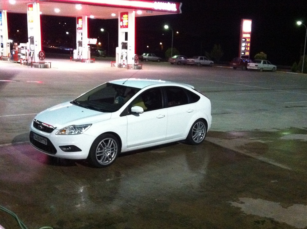

Ben şu anda 225/45-17 kullanıyorum sürtme konusunda 50 mm yay kullanmama rağmen herhangi bir sıkıntı yok,fakat yakıt tüketimini arttırdığı ve çekişte çok az da olsa kaybın yaşandığı da bir gerçek.Yanak darlığından kaynaklanan konfor düşüşü de göz ününde bulundurulmalı.Masraftan kaçıp da çin malı ucuz jant alma,ben aldığıma pişman oldum,jant balans tutmuyor bir türlü.
