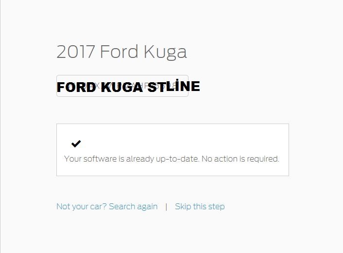

Verilen linkten yükleme yapamıyorum. Sisteminiz güncel uyarısı alıyorum.

Sizin araçta navigasyon var mı? (Giridiğim bir kaç navili kod için de güncel yazdı, henüz onlar için yayınlanmamış çünkü)

navi yok. sesli klima kontrolüde yok. en son sizin paylaştığınız sürüm kurulu hani şu harita dosyaları yükleniyor diye uyarı aldığım sürüm 18025

O zaman bu linkten indirip kurabilirsiniz, herkese aynı link çıkıyor :) (Buradaki vin numarası genel bir numara, fordun navisiz sync 3 sistemleri için 18025 resmi yüklemesi)
http://ivsu.binaries.ford.com/owner-package/9918796065698182692/WF0AXXWPMAHP12144.zip

Teşekkür ederim. Deneyelim bakalım.
