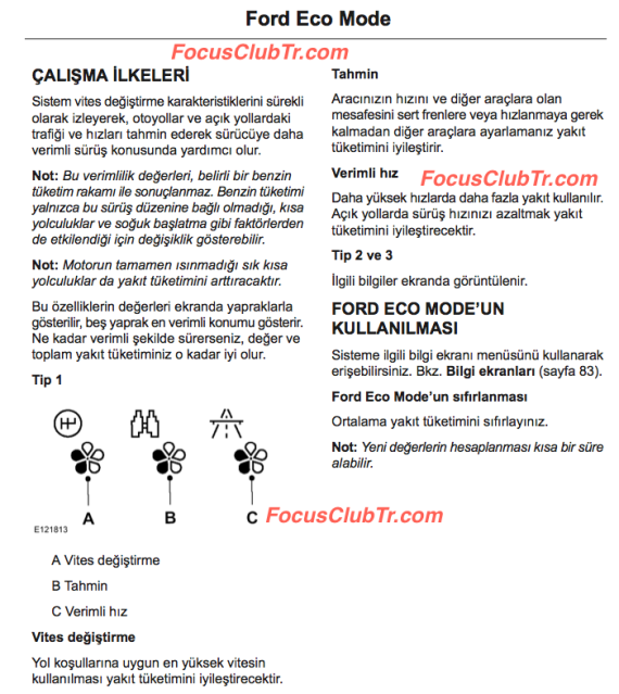

Siz ayağınızı kontrol ediyorsunuz yani vites değiştirme ikazına göre vites değişikliği yaparsanız buna uymuş oluyorsunuz, yapmazsanı uymamış oluyorsunuz.
Kitapçığınızdan;
Nedir ?
Nasıl Ayarlanır ?

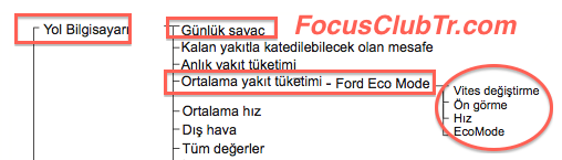

Ben eco modu ayarlıyorum arkadaşlar.Hemen tarif edeyim yakıt tüketim ortalaması ekranını açıkken sağa doğru basıyorsunuz ve size üç adet seçenek çıkıyor şu an aklımda değil ama dileyen olursa videosunu çeker koyarım yarın.Peki ne değişiyor?
Değişen şey size vites değiştirmenizi söyleyen işaret seçtiğiniz seçeneğe göre daha geç üst vitesi takın uyarısı yapıyor.
Ben aracımı ilk aldığımda 2000 devre gelmeden üst vitesi gösteriyordu şu an ise 2000 in üstünü hatta aralıksız gaza basmamda neredeyse 3000 devirde çıkıyor vites değiştirme ikazı.Sadece vites ikazını daha üst devirlere taşıyor arabanın gidişinde bir farklılık yok.

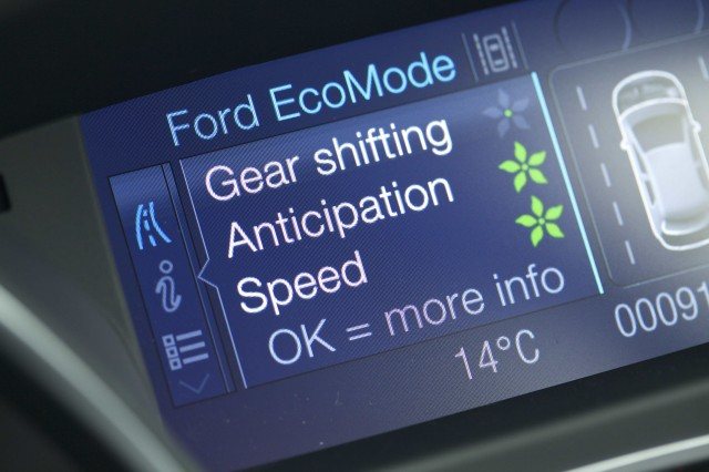

Çoğumuzun da bildiği gibi yol bilgisayarında ortalama tüketim değeri ekranından sağ ok ile girebileceğiniz bir ekranda karşımıza çıkar ve boyanması gereken beşer yapraklı üç çiçekten oluşur.
Fiyakalı ekranlarda böyle görünüyor, TR'deki monokrom ekranlarda bunlar yan yana yer almakta...
Sistem araç hızı, motor devri, anlık tork değeri, motor ısısı, debriyaj, gaz pedalı ve vites kolu pozisyonlarını izliyor ve elde ettiği verilerle eğer ekonomik kullanma değerlerine uygunsa çiçek yapraklarını boyayarak "doğru yapıldı" mesajını veriyor.
Ayrıca soğuk motorda seyir süresini de oranlayarak bu bilgiyi de kullanıcıya aktarıyor.
İlk çiçek vites değiştirme alışkanlıklarınıza bakıyor, eğer ekonomik sürüşle uyumlu kullanırsanız, diğer bir deyişle yol bilgisayarı değişim uyarılarına sadık kalırsanız, yaprakları tümden boyanmış bir çiçekle ödüllendiriyor sizi.
İkinci çiçek verimli kullanım ile ilgili, anlık hız değişimlerini, sert devirlenme veya frenleme gibi parametreler göre trafikte ne kadar akılcı olduğunuzu, ya da ne kadar öndekinin dibine yanaşıp fren gaz gittiğinize bakıyor. Sakin kullanırsanız burdan da güzel bir çiçek kazanma şansınız var.
Üçüncü çiçek ise hız ile ilgili, şartlara en uygun, yani diğer bir deyişle en az yakıt tüketimi sağlayan hızı kullanırsanız bir boyalı çiçek de buradan kazanıyorsunuz.
Sonuçta verimli kullanılabilecek en yüksek vitesi kullanıp, diğer araçlarla mesafe bırakarak sakın kullanır ve fazla hız yapmazsanız ödüllendiriliyorsunuz. Verimlilik değerinin %75'ini yakalayan "Aferin" mesajını alırken, %95 alan da "Şampiyon" oluyor.
Bu arada ara sıra kullanım tarzınızla ilintili öneriler de çıkabiliyor ekranda, mesela "erken vites değiştirmek tüketimi azaltır" ya da "sakin kullanım tüketimi azaltır" gibi.
Kısa sürüşler motor ısınmadan gerçekleştiği ve göreceli yakıt tüketimi de bu şartlarda daha yüksek olacağı için motor ısısı da izleniyor ve ideal ısıdan sapma oranı ekrana mesaj olarak yansıtılıyor.
Ayarlar değiştirilebilir mi? Hayır, daha önce de yazdığım gibi ekonomik sürüş desteği özelliği taşıyor ve hedef bu!
Sıfırlanabilir mi? Evet, ort. yakıt tüketimini sıfırladığınızda tüm yaprakların içi boşalıyor ve yeniden başlıyorsunuz.
