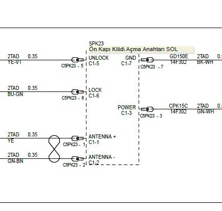

Özgür kapı kolu olmadan sadece anten taktık diyelim. Arabanın yanına geldiğinde antene, kapıları açacam etrafına bi bak anahtar yakınındamı diyecek bir tetik mekanizması olması lazım (kapı kolu içindeki hareket algılayıcı yani). Arabadan inince kapıları kilitlemek için yine bir düğme olması lazım. Kapı kolu şart yani.

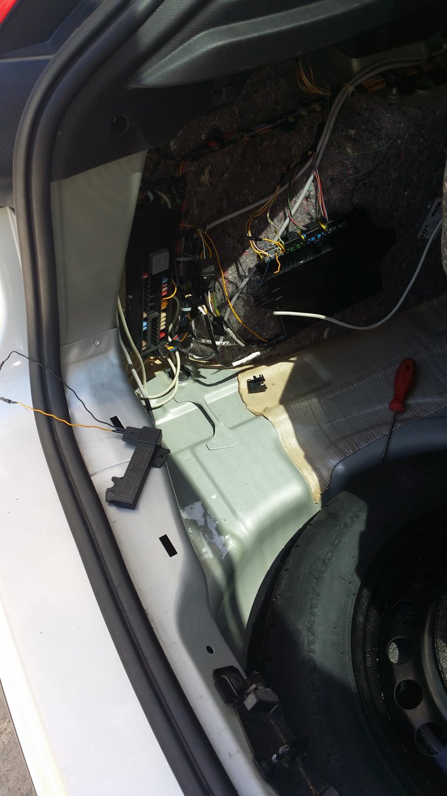

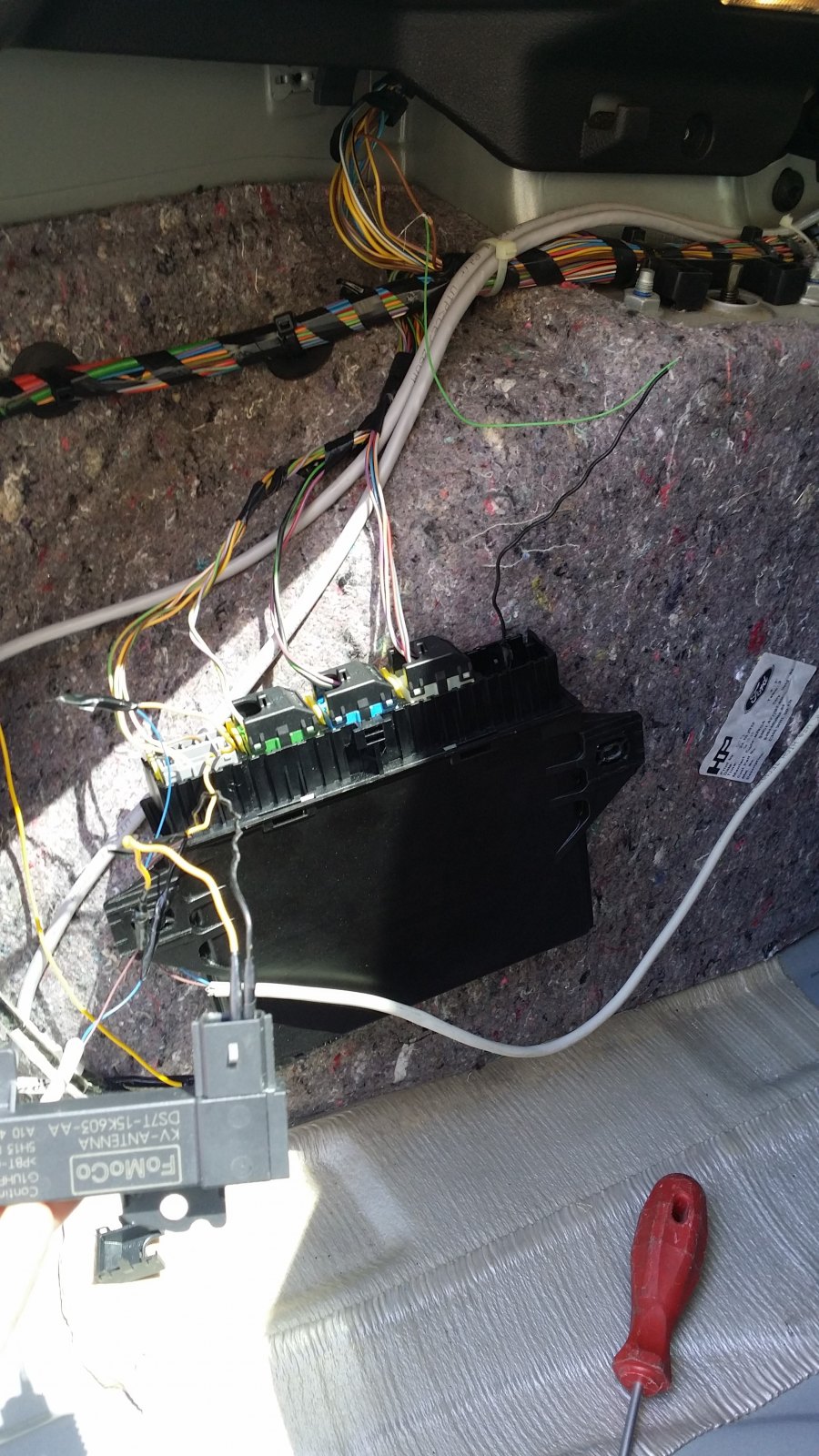

Orjinal sistemde bu mümkün değil.Kapı kolu,anten,beyin bunlar şart. Sizin gördüğünüz sonradan yapma bir sistemdir.Ben 4 kapıyada yaptım anahtarsız giriş.Ama bir sonraki arabamda böyle birşeye kalkışmam muhtemelen.Çünkü çok meşakatlı bir iş.Kabloları kapıdaki körüğün içinden geçirmek özellikle hassasiyet istiyor.Ama alışmadımda değil :guitar:   Şimdi başka arabaya bineceğim zaman kilitleri açmadan kapı kolunu çekiyorum.Ama kapılar açılmıyor :ranting2:

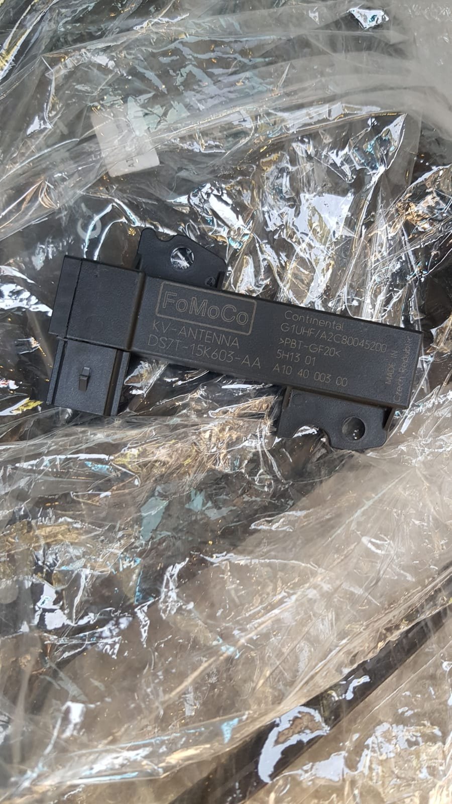

Arkadaşlar merhabalar.Gürkan hocamın aracına bagaj için anahtarsız giriş yaptığını görünce bende bagaj için anahtarsız giriş yapmaya karar verdim.Daha önce 4 kapıyada anahtarsız giriş yapmıştım zaten,birtek bagaj kapağı kalmıştı.Gürkan Hocam sağolsun anten için yardımcı oldu.Bugün bagajımada anahtarsız girişi uyguladım.Artık aracımın 5 kapısındada anahtarsız giriş mevcut.Gürkan Hocama buradan tekrar teşekkür ediyorum.
