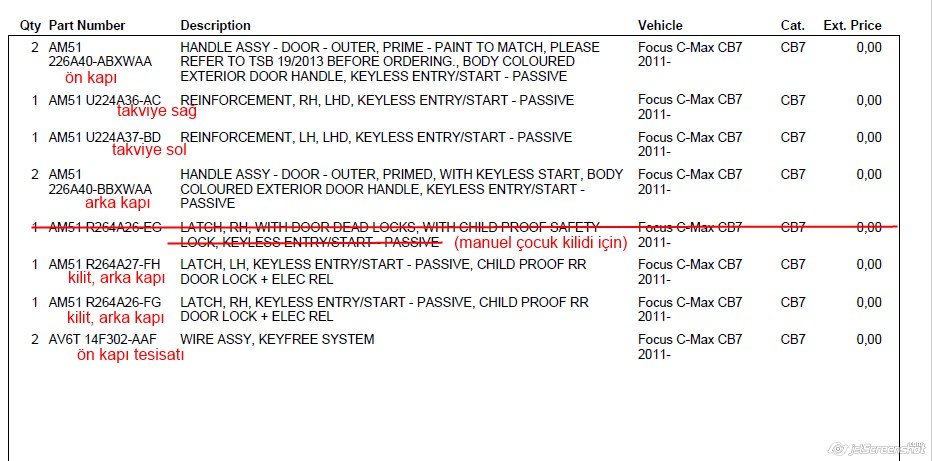

@Gürkan Çakıroğlu C-max için, tam bir sistem için bu parçalar gerekli görünüyor (taban tesisatı hariç). Nisan 2014'den sonra bazı kodlar değişmiş yalnız.

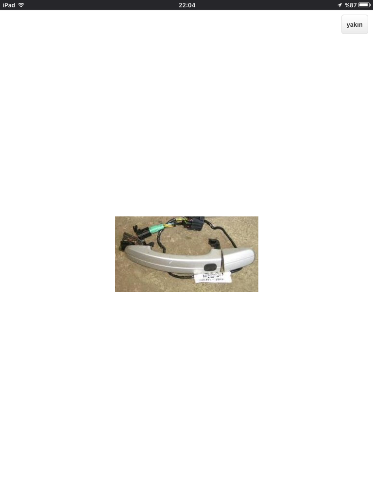

Anten=sensör. Kapı kolunun kendisi. Takviye ile ilgili, konuyu baştan okursan iyi olur :) Değişmesinin şart olmadığını düşünüyoruz. Özer'in paylaştığı resim takviyeli ..

Evet, üzerinde keyless vehicle module yazıyor. O varsa içerideki antenler de araçta var demektir. Tesisatın da önemli bir bölümü. Geriye kapı kolları kalıyor. Ama o yoksa muhtemelen epey masraflı olur.
takviye araçta zaten var hiç bir gereği yok iyi montaj yapıldıktan sonra :)

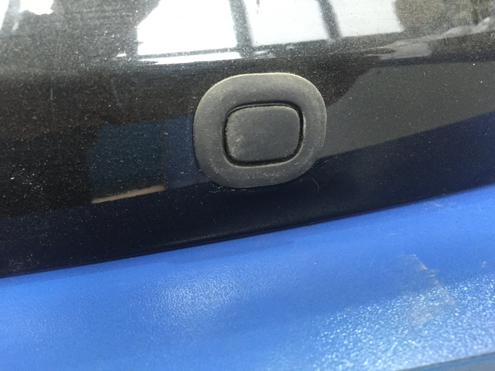

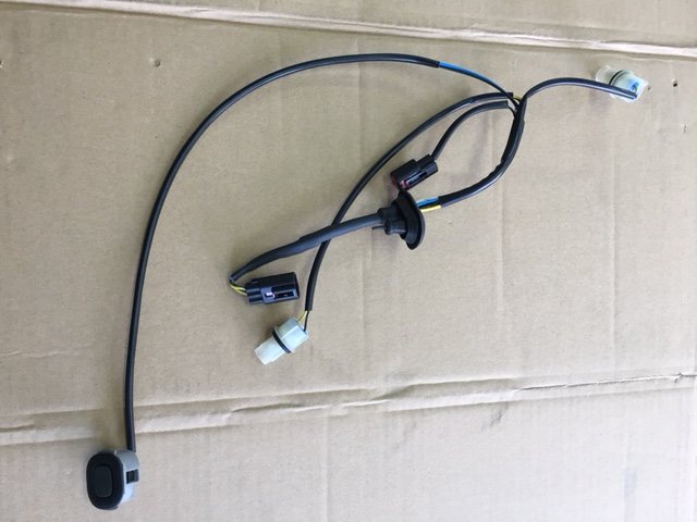

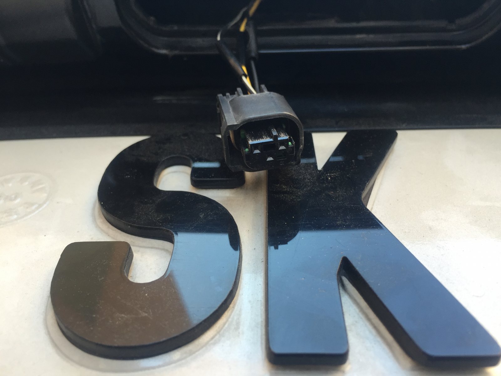

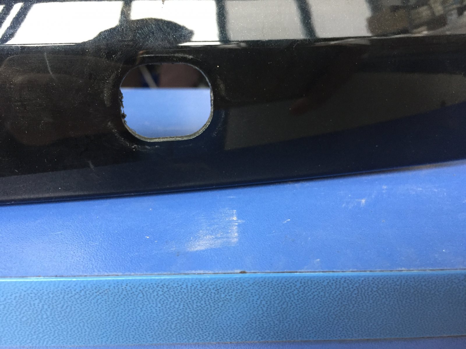

hadi yardım edinde hep beraber bagajdanda kitleyelim :D butonu buldum :) resimleri ekleyim ufak bir inceleme yaptım cuma günü

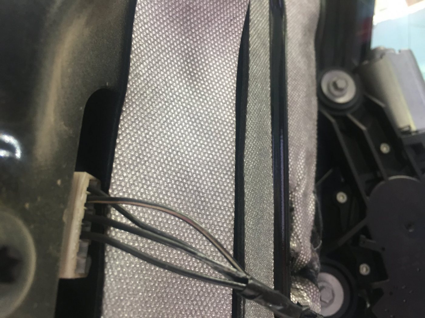

bagajın sağ tarafından gelen üç adet aşşağıdaki kablolar mevcut direk bagaj butonuna gidiyor :) bu demek ki açma sinyali buradan ama kapama sinyalini nerden alıcaz fikir alalım lütfen :) @Murat Kavuk @Muzaffer ASLA @Ozan Kar @Teoman Saraç:)

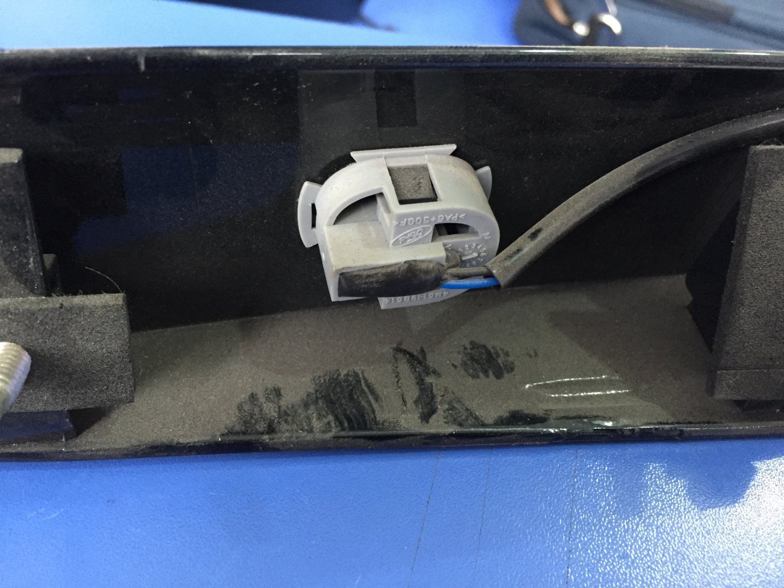

Bagaj açma butonunun içi :)
Bagaj kilit mekanizmasının arka tarafındaki soket :)

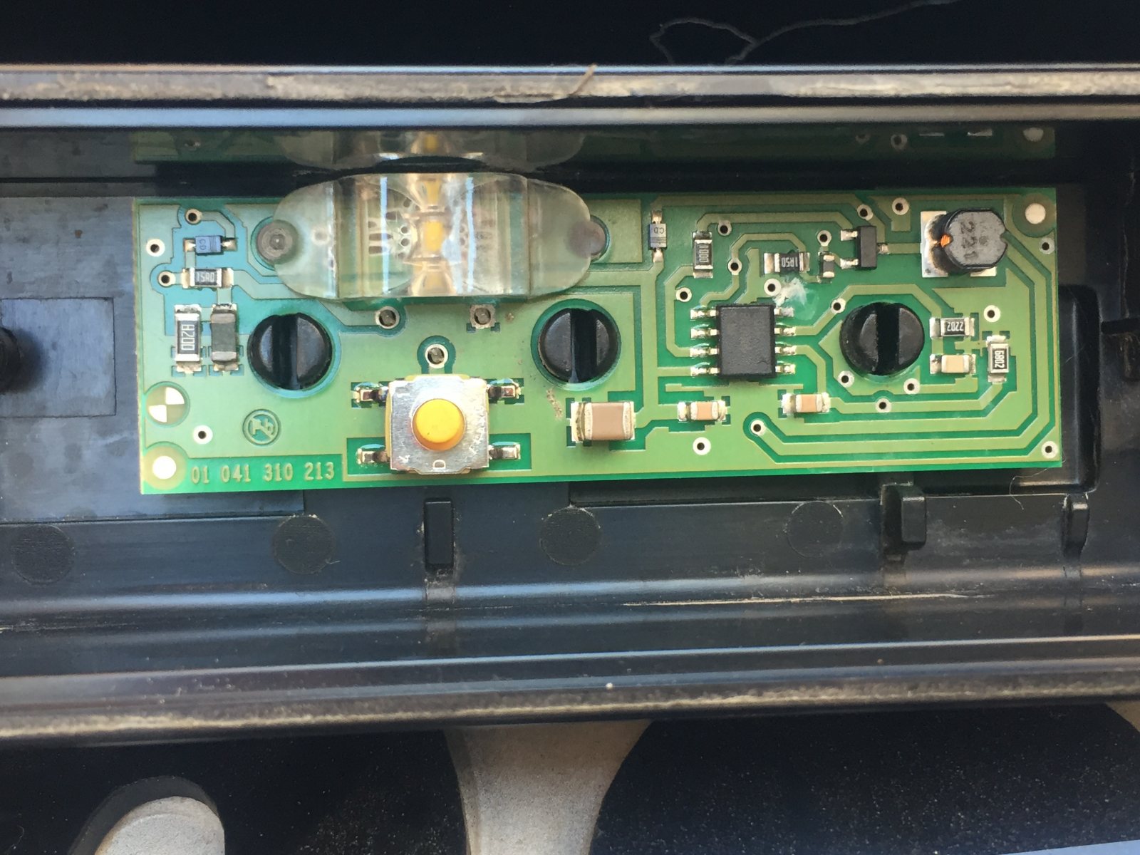

3. resme baktığımda bir şey dikkatimi çekti. Bana sanki bu board kısa gibi geldi. Sol tarafta sanki board uzunmuş ta kısalmış gibi. Çünkü geçme tırnağı var orda. Board 3 tanesine geçmiş 4. boşta bunla alakalı bir şey olabilirmi? Birde Bagaj açma butonuna gelen kablo sanırım bütün tiplerde 3 lü. Çünkü kameralı bagaj düğmesi ararken gördüm gelen kablolarda 3lü. Birde bu kablo bagajda sağ bölümde ya da bagaj kapağında ek yeri var ordan müdahale edilebilir.
board sadece eksikmiş gibi duruyor üstüne tam oturan bir kapağı mevcut o boşluk kalmıyor o takılınca onun üzerinede en dış kısım geçiyor şeffaf gözüken ve lastik butonun olduğu :) ama şu dikkatimi çekti en son resimdeki sokette son 2 pin boş :)
Buda bagaj butonu :) focus 2.5 kasada st de var galiba :)
