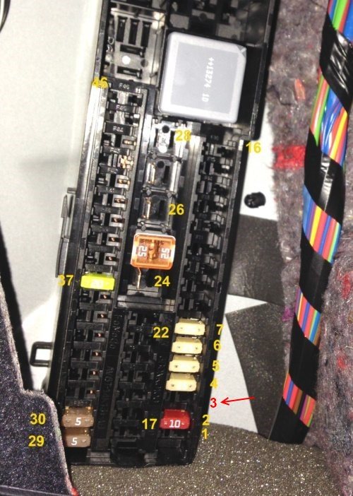

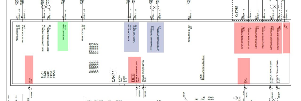

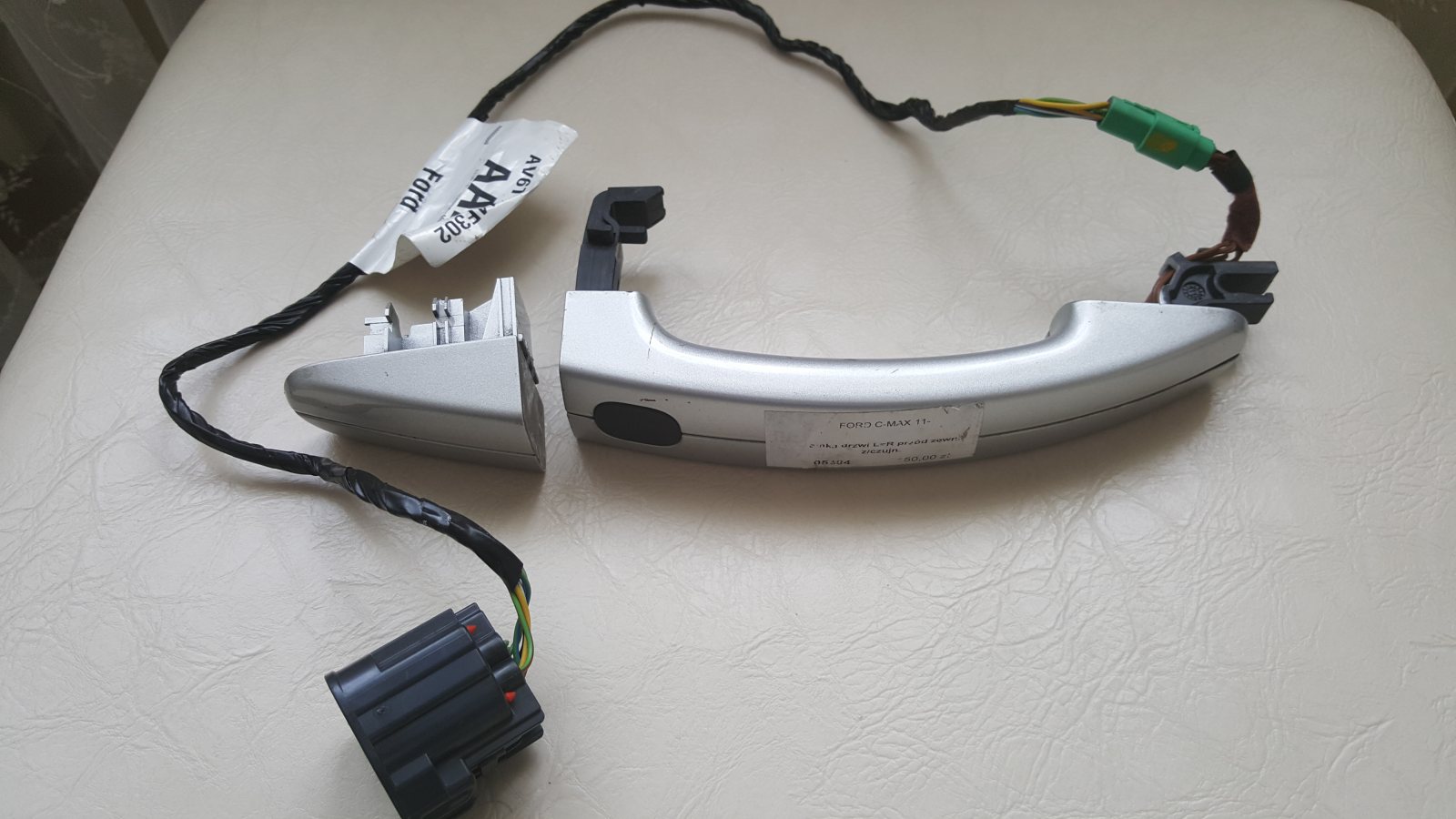

@Gürkan Çakıroğlu Kapı kolundaki 6x kablonun 4 tanesi modüle gidiyormuş. Kalan 2 tanenin bir tanesi toprak. Diğeri de güç. Güç olan, arka sigorta kutusunda 3 no.lu sigortaya gidecek (5A). Tüm kapı kolları gücü bu 3 no.lu sigortadan alıyor. Kolay gibi görünüyor :)

Düzelteyim kendimi, kablonun 4'ü değil 5'i modüle gidiyor. Toprak dediğimiz resimdeki yeşil bölgeye giriyor. Yalnız %100 emin değilim. Modül yanabilir, konuyu detaylı okumalı, Muzaffer, Serkan ve diğer ustalarımızdan destek almalı..
Dediğim gibi, sağ salim çalışırsa ben de alacağım..
modüle 5 kablo giriyor 1 tanede 3 nolu sigortadan güç kablosu abi alın çalışır kapı kolları murat abi :) burda en çok dikkat edilmesi gereken confrat beyninde dediğimiz pinler dolumu :D onu kontrol edip kapı kolunu bulunca yapıştırmak lazım :) bağlantı için kablo renklerinide yazmıştım zaten ...
