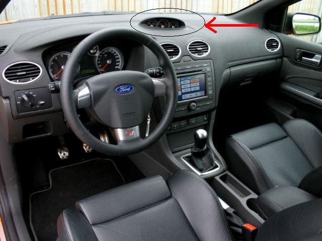

arkadaşlar focus 2 sahıbıyım aracın gögüs kısmında üst taraftaki plastık aksamlı torpida gözünün pimi kırıldı bu duruma nasıl bı cozum geliştirebilirim yardımcı olursanız sevinirim.
Ne yazık ki zaman içinde tüm F2 ghiaların yaşadığı bir sorundur bu.Kapağın yenisinin fiyatı ne kadar sordunuz mu? Bir ara bazı arkadaşlar ataçların metallerinden gerekli şekli yapıp hallediyorlardı bunu bakınayım var mı fotoları.
lanet parça geçen hafta seyir halinde kendi kendine pıkkkkk diye attı neredeyse inip ateşe verecektim aracı pimi kırılmış parçayı komple söktüm elimden gelen bütün materyallerle işçiliğimi konuşturarak bir pim yapmaya çalıştım ama olmadı bende mekanizmanın arkasındaki yayı yerinden çıkarıp manuel olarak kullanmaya başladım lanet olsun diyorum çünkü aklıma geldikçe deliriyorum parçanın orjinali 355tl+kdv dir
