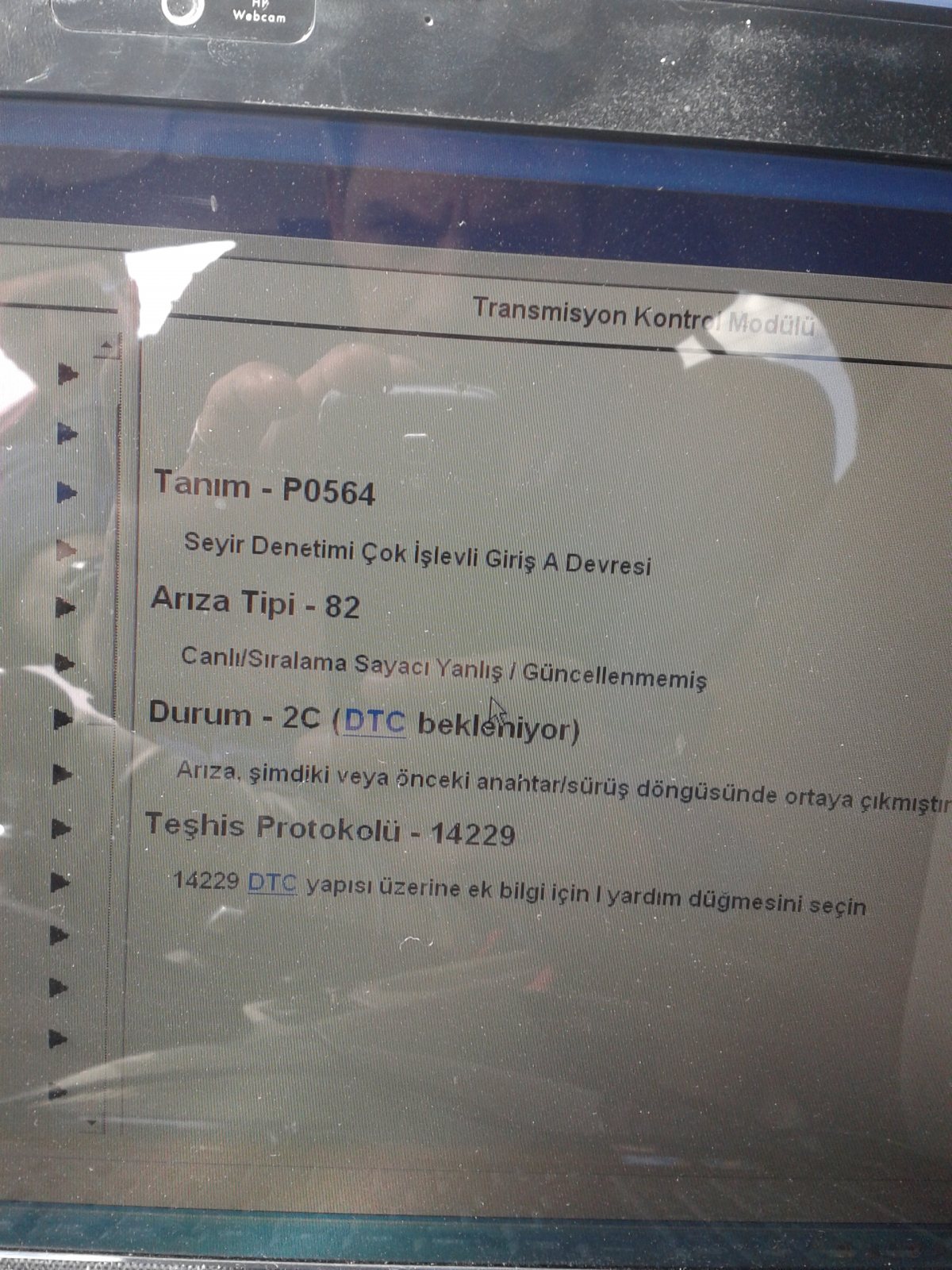

Hız sabitleyici sorunu için gittiğim özel serviste bilgisayara bağlandı ve yukarıdaki hatayı verdi. ben debriyaj müşüründe hata var sanıyordum fakat usta tuşta sıkıntı olduğunu söyledi cumartesi çözümü için gideceğim. daha önce aynı hata kodunu alan oldu mu acaba ?
