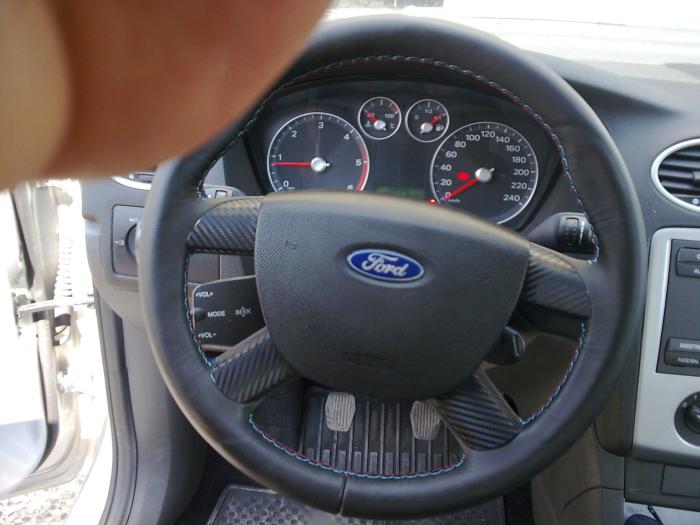

fatih kose Oluşturma zamanı: Ekim 7, 2012 Raporla Share Oluşturma zamanı: Ekim 7, 2012 arkadaşlar tekerler düzken direksiyon şekildeki gibi eğik duruyor. neden acaba düzelttirmek gerekir mi? Yorum bağlantısı Diğer sitelerde paylaş More sharing options...

0 Uğur G. Yanıtlama zamanı: Ekim 7, 2012 Raporla Share Yanıtlama zamanı: Ekim 7, 2012 Direksiyona müdahale etmeden rot ayarıyla düzeltilebilir. Bence yaptırın zira uzun yolda yoruyor insanı. Muhtemelen sert girilen kasis çukur v.s nedeniyle oluşmuş olabilir 1 Yorum bağlantısı Diğer sitelerde paylaş More sharing options...
0 O. Fatih Yurter Yanıtlama zamanı: Ekim 7, 2012 Raporla Share Yanıtlama zamanı: Ekim 7, 2012 Yolda giderken direksiyonu tam düz tuttuğunuzda aracınız sağa veya sola doğru kendiliğin yön alıyor mu ? Eğer gösterdiğiniz gibiyse düz tuttuğunuzda sola yön alması lazım. Yorum bağlantısı Diğer sitelerde paylaş More sharing options...

0 Mustafa Anil Yanıtlama zamanı: Ekim 8, 2012 Raporla Share Yanıtlama zamanı: Ekim 8, 2012 dururken kontrol değil de, düz yolda dümdüz giderken:) hala eğri duruyorsa sorun var.. Yorum bağlantısı Diğer sitelerde paylaş More sharing options...
0 Aydın Baran Yanıtlama zamanı: Ekim 8, 2012 Raporla Share Yanıtlama zamanı: Ekim 8, 2012 Arkadaşlar araç trend ama direksiyon deri.. Yani direksiyon sökülmüş deri kaplanmış tekrar yerine takılırken tekerlekler hafif sola bakarken içeriden düz olduğu sanılıp bağlantısı sıkılmış. Çözüm; direksiyon aracın tekerlekleri tam düz iken sökülecek; direksiyonunda tam olarak düz olduğu noktada tekrar sıkılacak. 2 Yorum bağlantısı Diğer sitelerde paylaş More sharing options...
0 fatih kose Yanıtlama zamanı: Ekim 8, 2012 Yazar Raporla Share Yanıtlama zamanı: Ekim 8, 2012 Yolda giderken direksiyonu tam düz tuttuğunuzda aracınız sağa veya sola doğru kendiliğin yön alıyor mu ? Eğer gösterdiğiniz gibiyse düz tuttuğunuzda sola yön alması lazım. problem aynen dediğiniz gibi Yorum bağlantısı Diğer sitelerde paylaş More sharing options...
0 fatih kose Yanıtlama zamanı: Ekim 8, 2012 Yazar Raporla Share Yanıtlama zamanı: Ekim 8, 2012 Arkadaşlar araç trend ama direksiyon deri.. Yani direksiyon sökülmüş deri kaplanmış tekrar yerine takılırken tekerlekler hafif sola bakarken içeriden düz olduğu sanılıp bağlantısı sıkılmış. Çözüm; direksiyon aracın tekerlekleri tam düz iken sökülecek; direksiyonunda tam olarak düz olduğu noktada tekrar sıkılacak. pardon söylemeyi unuttum resim temsilidir Yorum bağlantısı Diğer sitelerde paylaş More sharing options...
0 çetin kılıç Yanıtlama zamanı: Ekim 8, 2012 Raporla Share Yanıtlama zamanı: Ekim 8, 2012 Rotbalans ustası sorununuzu çözer. 1 Yorum bağlantısı Diğer sitelerde paylaş More sharing options...
0 Ozan Kar Yanıtlama zamanı: Ekim 8, 2012 Raporla Share Yanıtlama zamanı: Ekim 8, 2012 Ön takım işlem gördümü daha önce? Mareanın amortisörleri değiştiğinde olmuştu, tekrar uğradım düzelltiler. Puntoda durduk yerde oldu, önce bilgisayarla tüm tekerlekler kontrol edildi sonra ustayla beraber yola çıktık ince ayar yaptı oda düzeldi. Basit bir işlem. Yorum bağlantısı Diğer sitelerde paylaş More sharing options...
0 emir hacımustafaoğlu Yanıtlama zamanı: Ekim 8, 2012 Raporla Share Yanıtlama zamanı: Ekim 8, 2012 Arkadaşlar araç trend ama direksiyon deri.. Yani direksiyon sökülmüş deri kaplanmış tekrar yerine takılırken tekerlekler hafif sola bakarken içeriden düz olduğu sanılıp bağlantısı sıkılmış. Çözüm; direksiyon aracın tekerlekleri tam düz iken sökülecek; direksiyonunda tam olarak düz olduğu noktada tekrar sıkılacak. aynen tarifi bu şekil he senin sıkıntını rotçuda giderir ama tekerlek tur mesafesi kayık olur farkedilemiyecek kadar.. aracın ya sağa yada sola daha dar döner ama sen farkedemezssin hiç dirksyonu sokme servis değilse ayar tutturamaz direksyon milinin ucundaki frezede işaretlidir direksyonun öpeceği konum ama söken adam bunu göremez teknik servisten başka yerde 50 kere sökülsün yine yamuk takılır 100de 10 şans tam düzenli direksyon oturumu Yorum bağlantısı Diğer sitelerde paylaş More sharing options...

0 ufuk özdemir Yanıtlama zamanı: Kasım 20, 2012 Raporla Share Yanıtlama zamanı: Kasım 20, 2012 Eğer sıkıntı ön lastiklerdense rot balansçılar ön tekerleği düzeltebilir.Ama arka lastiklerin de yamuk durması direksiyona etki ediyor.Bunu eski aracım olan opelde gördüm.Arkada sıkıntı varsa şaseciye gitmen gerekiyor.Ama bu kadar yamukluğu rot balansta düzeltirler. Yorum bağlantısı Diğer sitelerde paylaş More sharing options...
0 Gökhan Kurt Yanıtlama zamanı: Kasım 20, 2012 Raporla Share Yanıtlama zamanı: Kasım 20, 2012 Benimde bir ara böyle olmuştu. Rot balansçı 15 dk'da düzeltti. Yorum bağlantısı Diğer sitelerde paylaş More sharing options...
