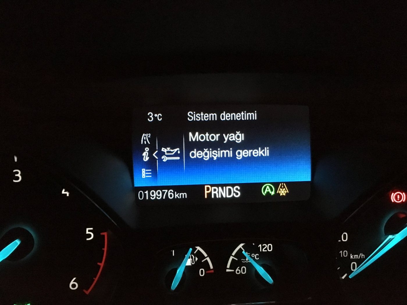

Herkese iyi akşamlar. Biraz önce aracı kullanırken resimdeki uyarıyı aldım. Aracın bakımını 15000 de başer oto da yaptırdım 2-3 ay önce. Buradaki yorumlara göre araç 20000 bine yaklaştığı için otomatik verdiğini düşünüyorum. Aslında sevise götürmek istiyorum ama işin kötü tarafı yarın pazar servisler kapalı ve hafta içi işe gitmek için mecburen eşim kullanıyor aracı. Araç otomatik titanium, şimdi frene basmadan start tuşuna basıp yani motoru çalıştırmadan mı fren ve gaz pedalını diplemem gerekli resetleyebilmem için

İlk sayfada en iyi cevap ile işaretlenmiş mesajdaki adımları yapmanız yeterli.

Şuan yanımda pc yok o yüzde cepten inceliyorum ama benim sormak istediğim araç anahtarlı olmadığı için frene basmadan butona basıp motoru çalıştırmadan bu işlemleri yapacağım değilmi ?

1- Kontağı aç (Debriyaja basmadan)  1 Konumunda iken
2- fren ve gaz pedallarına basılı tut
3- ekranda oil reset gibi bir yazı çıkınca sol taraftaki ok tuşuna bas.

İlk mesajda da belirtmeye çalıştım ama gözden kaçıyor galiba. Araç otomatik ve anahtarsız, bu nedenle frene basmadan çalış butonuna bastıktan sonra 2. Adıma geçeceğim galiba. Şuan misafirlikte olduğum için 1 saate deneyeceğim. Yine de herkese teşekkür ederim.

Bir önceki sayfada titanium için örnek de var hocam zaten. Sizde zaten debriyaj olmadığı için basmıyorsunuz no prob.
O mesajı okudum ancak aracı start stoplu mu emin olmadım ayrıca orada debriyaj fren basılıyken kontak konumu değişimi demiş, benim araçta frene basılıyken start konumuna bastığım anda araç çalışır, o yüzden hiç bir pedala basmadan start butonuna basıp sonrasında pedelları dipleyerek deneyeceğim.. tamam uyarı silindi :)
