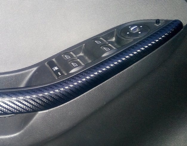

Sarp D. Uygur Yanıtlama zamanı: Mart 10, 2016 Raporla Share Yanıtlama zamanı: Mart 10, 2016 Sonunda ayna ısıtmalarımı da faal hale getirebildim. İzmir'de olup da katlanır ayna konusunda yardıma ihtiyacı olan olursa elimden geldiğince yardımcı olurum. Ben orijinal olmayan modül ile açma kapama için 2 kablo çekerek bu işi yaptım, şöför tarafı kontrol ünitesine de 1 düğme ekledim, orjinaline çok yakın oldu. Düğmeden açıp kapama-araç çalışıyorken kilitlere bağlı olarak kapanmama, kumandadan açılıp kapanma gibi özelliklerin hepsi faal oldu. Bir tek alt aydınlatmamız kaldı onu da orijinal modül almadığım için tavan aydınlatmasından paralel alarak çözmeyi düşünüyorum. İşin garibi tavan aydınlatması - hat üzerinden kontrol ediliyor. Yani + hat sürekli açık, - hat üzerinden eksiltme ve kapatma yapıyor sistem.. 1 Yorum bağlantısı Diğer sitelerde paylaş More sharing options...
