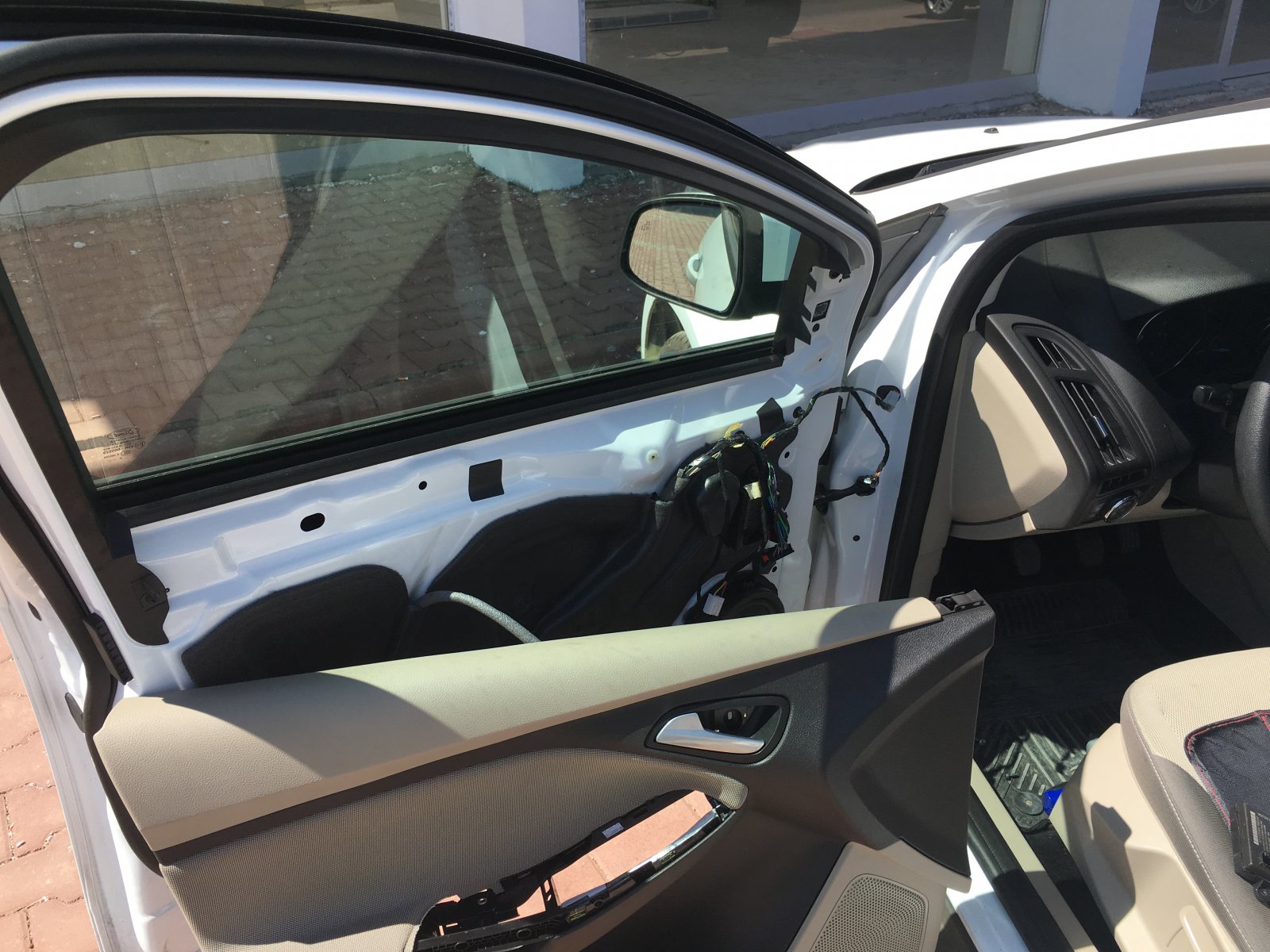

Berat Hasbek Yanıtlama zamanı: Ağustos 1, 2016 Raporla Share Yanıtlama zamanı: Ağustos 1, 2016 Dün uygulamayı yaptım baya baya içim cız ede ede ama sonucu görünce gerçekten insanın yüzü gülüyor. Elim yatkın değildir pek ama başardım Bu projede bana yardım eden @Sarp D. Uygur kardeşime @Teoman Saraç Bey'e teşekkür ederim. Biraz kafalarını şişirdim haklarını helal etsinler. Aynaları sökmek çocuk oyuncağı gerçekten. Kapılar biraz araştırma istiyor. Benim aracım trend-x kapıdan 5 adet vida söktüm. İlk kapıda öğrendim ikinci kapıda işler baya zevkliydi. Kapının döşemesini sökmekte biraz korktum Sarp kardeşimden yardım istedim sağolsun korkma abi çek dedi ? Asıldım var gücümle döşeme çıktı. Temin ettiğim modülleri eskisi ile değiştirdim. Montaj işi tamam. Sonrasında elm ile bağlanıp Teoman Bey'den öğrendiğim 85-87 ve 144 nolu ayarları değiştirdim ve yükleme işi tamam. Heyecanla olacak mı diye denemeye koyuldum çiftlikte hanım da merakla geldi yanıma ve sonuç başarılı şükürler olsun... ?? 3 Yorum bağlantısı Diğer sitelerde paylaş More sharing options...

Berat Hasbek Yanıtlama zamanı: Ağustos 1, 2016 Raporla Share Yanıtlama zamanı: Ağustos 1, 2016 1 August 2016 - 11:29 tarihinde, Teoman Saraç yazdı: Hayırlısı olsun. Güle güle kullan.. Teşekkür ettim. Aslında montaj ve sökmekteki mantığı kavrayınca hemen hemen herkes yapabilir bu işi. Tak çıkar malzemelerin klipsi oluyor genelde. Başta zorlamak yerine nereden açılabilir,nerede bağlantı ayakları var onu kestirmek lazım. Bir de bunlarla alakalı bir video izlenirse tamamdır ha bir de yardım almak Ayrı ayrı teşekkür ederim. Yorum bağlantısı Diğer sitelerde paylaş More sharing options...
