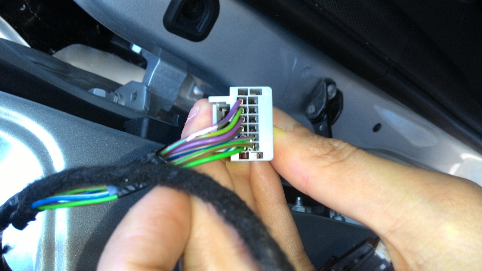

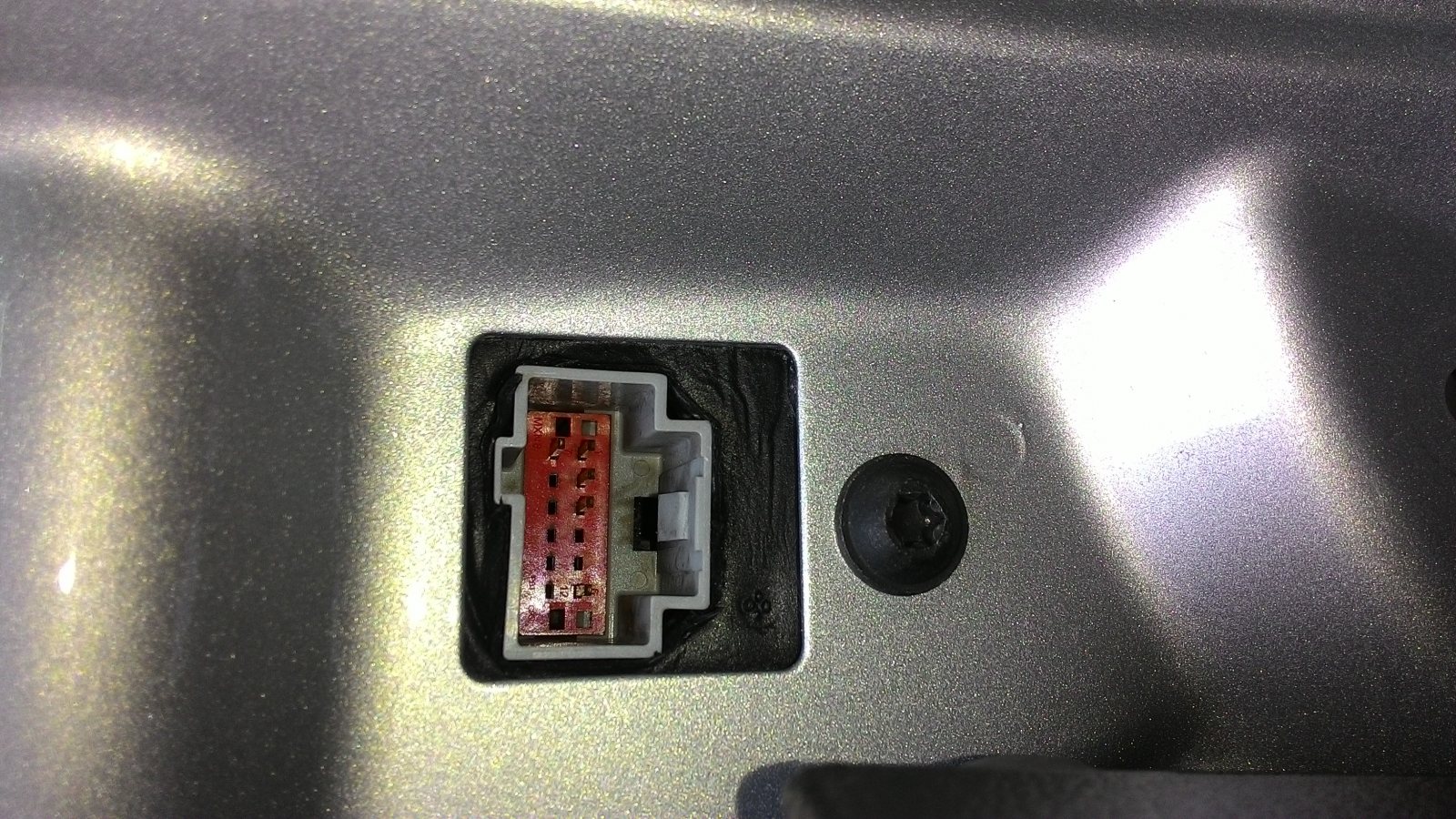

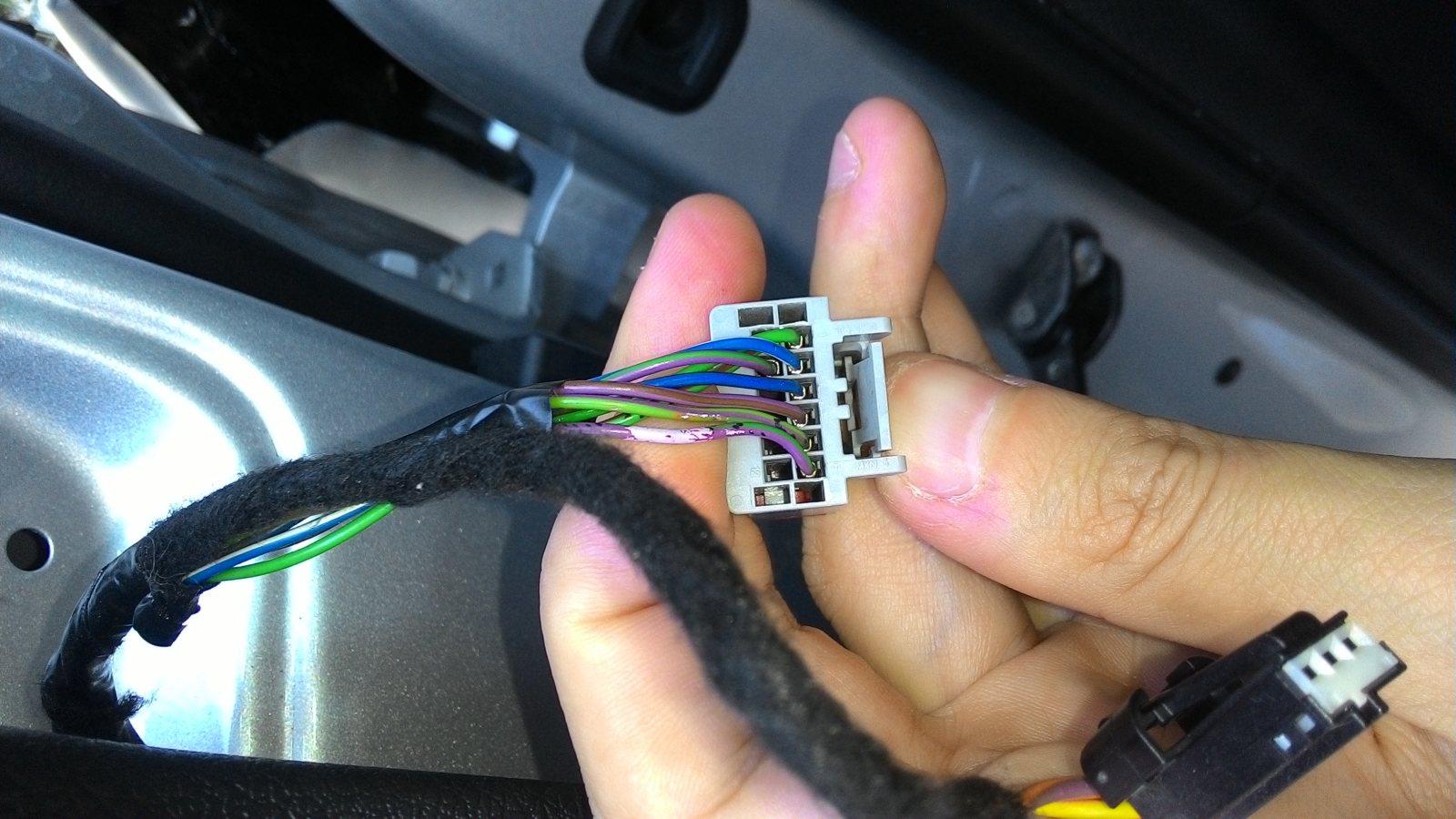

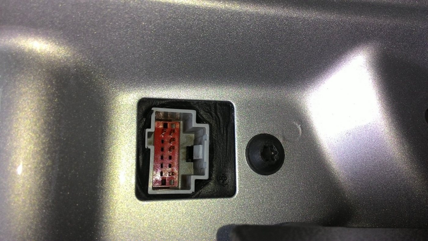

Ilker Özeren Yanıtlama zamanı: Ekim 19, 2016 Raporla Share Yanıtlama zamanı: Ekim 19, 2016 (düzenlendi) ayna ısıtma için pin'lerde ölçüm (5-6) yaptım sürekli 10.54 volt gerilim ölçüyorum. Sanırım başka problem var ayna ısıtma sistemi hayal oldu elm ile hangi özelliği açmak gerekiyor. Bu arada rezistans problem değil elektrik sinyali gelse onu hallederiz soket pin out: 1,2,3: Ayna camı hareketi (3), 4: Katlama 5: Isıtma 6: Toprak 7: Sinyal 8: Alt Aydınlatma 10: Kör Nokta 11,12: Dış sıcaklık (sürücü tarafı, focus için) Ekim 19, 2016 Ilker Özeren tarafından düzenlendi Yorum bağlantısı Diğer sitelerde paylaş More sharing options...
