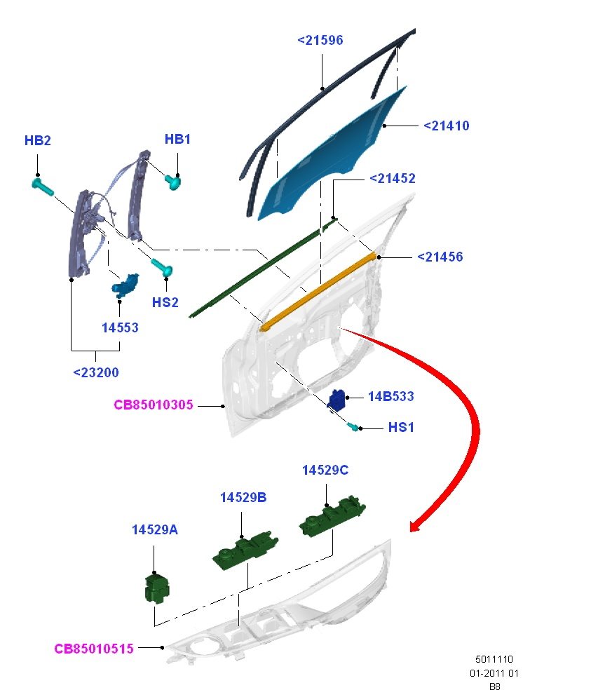

Aynaları kapı modülleri (DDM ve PDM) kontrol ediyor. Sizin araçtaki modüllerin çıkışlarında gerekli çıkışlar var ise tesisat çekerek orjinali gibi çalışır. Manuel açma kapama için cam kumanda panelinin de değişmesi gerekir.

Kapılarda :) 14B533 kodlu olan kapı modülü (DDM = driver door module, PDM= passenger door module)

Karışık değil aslında. Modül dediğimiz küçük bir beyin. Merkez ile haberleşmeye yardımcı oluyor, kilitler ne zaman devreye alınacak, cam tek dokuşla ne kadar açılacak vs bunlara karar veriyor. Dediğiniz gibi tesisat var olabilir, modül de ortak olabilir. Tek yapılması gereken aynayı değiştirmek olabilir. Bunu anlamanın en kolay yolu da, aynaya gelen tesisatı açıp, elektrikli ayna kapatma ile ilgili kablolar var mı yok mu kontrol etmek sadece.
İçeriden kapatmak için 1429C'yi değiştirmeniz, ayrıca onun monte edildiği trimde de küçük bir delik açmanız gerekiyor görünüyor.
Maalesef tak-çalıştır yapmıyorlar çünkü çok ince maliyet hesapları var arkasında. Gereksiz bir parçayı mümkün olduğunca koymamaya çalışıyorlar. İnsanların geneli arabasına bu tür değişiklik yapmıyor, bizler biraz istisna kalıyoruz :)
