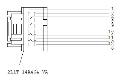

Teoman S. Yanıtlama zamanı: Aralık 3, 2015 Raporla Share Yanıtlama zamanı: Aralık 3, 2015 (düzenlendi) Bu aracımdaki ayna girişinde bulunan pinler.. Alttaki resimde de aynaya gelen giriş kabloda 8 pin bulunuyor ama aynada 5 pin. Aldığım aynanın birinde 8 pin var aynı benim araçtaki giriş sayısına uyuyor. Diğer aynadaki pinlerin hepsu dolu buda kör nokta uyarı sistemi olan ayna. Sanırım bahsedildiği gibi modüllerden gelen kablolarla alakalı. Daha önce bahsettiğim benim araçta bazı tesisatlar hazır konusuna gelelim. Benim araçta 8 pin çıkışı var ama aynada 6 pin. Bu boşta olan kablolar ısıtma ile alaklı sanırım. Ama bilemiyorum tabiki. Kör noktalı olanı geri vereceğim düz olandan alcağım işlevi olmayanın durmasının anlamı yok. Ama şu Otomatik açılır kapanmayla daha ilgilenmedim. Sonuçları bildiririm. Evet bu pinler nedir hangisi hangi işe yarar? @Murat Kavuk Aralık 3, 2015 Teoman Saraç tarafından düzenlendi Yorum bağlantısı Diğer sitelerde paylaş More sharing options...
Murat Kav. Yanıtlama zamanı: Aralık 4, 2015 Raporla Share Yanıtlama zamanı: Aralık 4, 2015 (düzenlendi) @Teoman Saraç 1,2,3: Ayna camı hareketi (3), 4: Katlama 5: Isıtma 6: Toprak 7: Sinyal 8: Alt Aydınlatma 10: Kör Nokta 11,12: Dış sıcaklık (sürücü tarafı, focus için) focus 3 exterior mirrors.pdf Aralık 4, 2015 Murat Kavuk tarafından düzenlendi 1 Yorum bağlantısı Diğer sitelerde paylaş More sharing options...
Teoman S. Yanıtlama zamanı: Aralık 4, 2015 Raporla Share Yanıtlama zamanı: Aralık 4, 2015 @Murat Kavuk teşekkür ederim. Bu semadan bisi anlamadim. Bakınca resimlerde bize gore hangisi sasi ve sirasi. Teşekkürler tekrardan. Yorum bağlantısı Diğer sitelerde paylaş More sharing options...
Murat Kav. Yanıtlama zamanı: Aralık 4, 2015 Raporla Share Yanıtlama zamanı: Aralık 4, 2015 (düzenlendi) 23 dakika önce, Teoman Saraç said: @Murat Kavruk teşekkür ederim. Bu semadan bisi anlamadim. Bakınca resimlerde bize gore hangisi sasi ve sirasi. Teşekkürler tekrardan. Soketlerin üzerinde numaralar olması lazım. Şu resim işe yarayabilir (resim kablo soketi için).. Aralık 4, 2015 Murat Kavuk tarafından düzenlendi 1 Yorum bağlantısı Diğer sitelerde paylaş More sharing options...
Teoman S. Yanıtlama zamanı: Aralık 4, 2015 Raporla Share Yanıtlama zamanı: Aralık 4, 2015 cok tesekkurler. eger giris kablo soketinde kablo varsa o tesisat cekili ve islev olmali degilmim çünkü giris soketinde kablo var ama aynada bu pinler bos. sanirim hat cekili olmasina ragmen aynada olmadigi icin kullanamiyordum. Yorum bağlantısı Diğer sitelerde paylaş More sharing options...

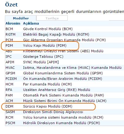

Murat Kav. Yanıtlama zamanı: Aralık 4, 2015 Raporla Share Yanıtlama zamanı: Aralık 4, 2015 39 dakika önce, Teoman Saraç said: cok tesekkurler. eger giris kablo soketinde kablo varsa o tesisat cekili ve islev olmali degilmim çünkü giris soketinde kablo var ama aynada bu pinler bos. sanirim hat cekili olmasina ragmen aynada olmadigi icin kullanamiyordum. Etis'den kontrol edebilir misiniz? Sizin aracınızda DDM ve PDM modülleri var mı? Yorum bağlantısı Diğer sitelerde paylaş More sharing options...
