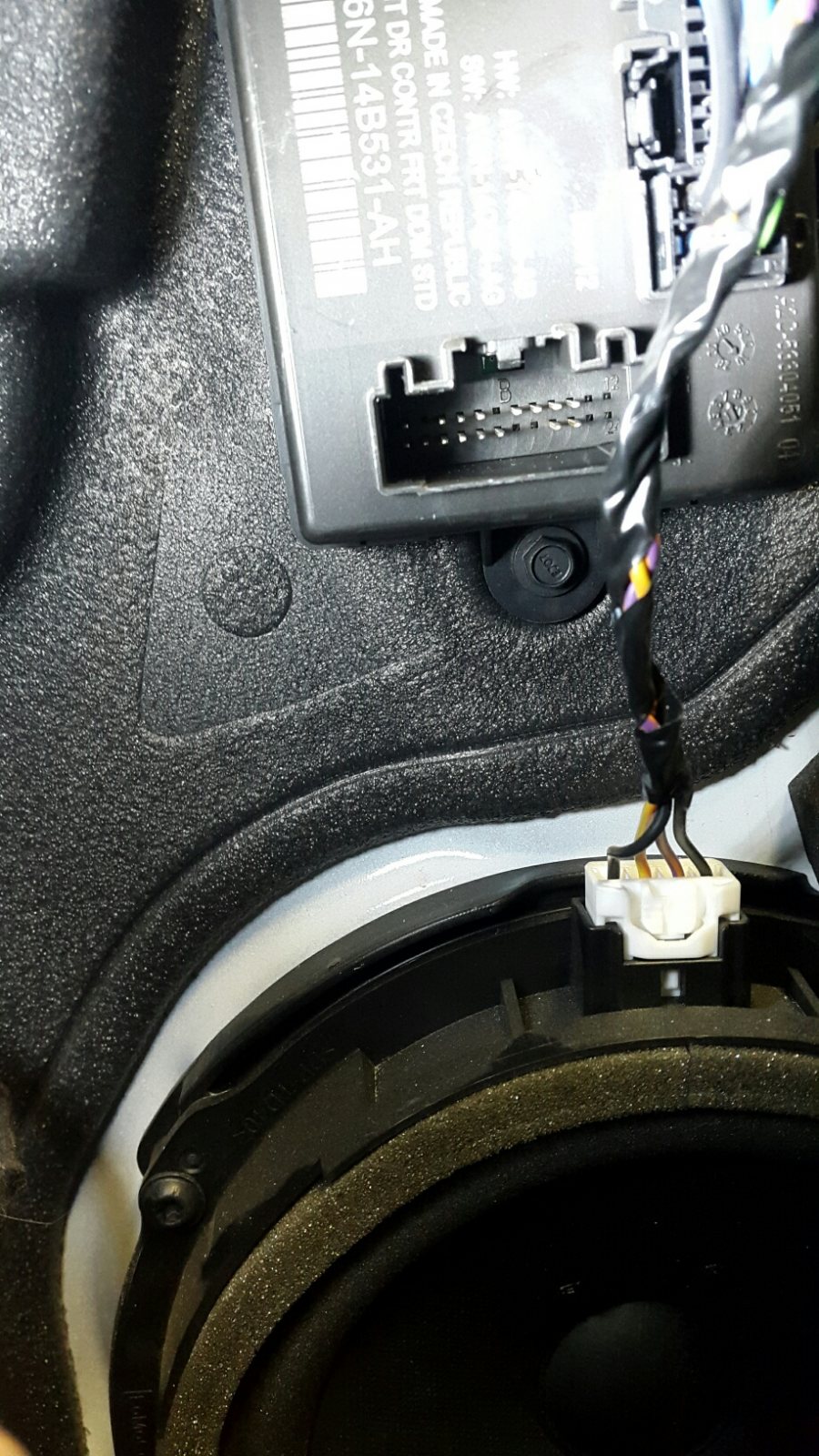

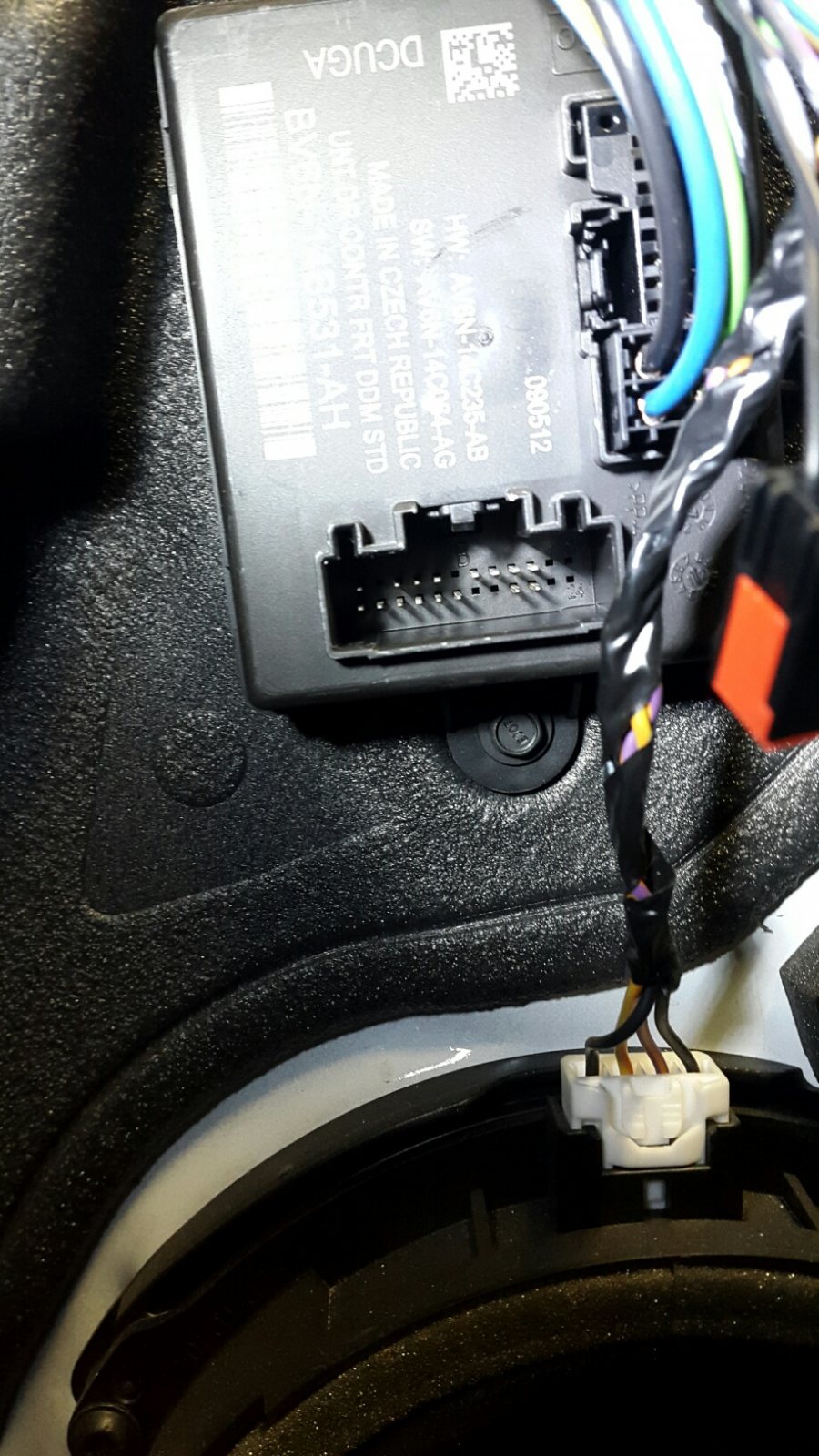

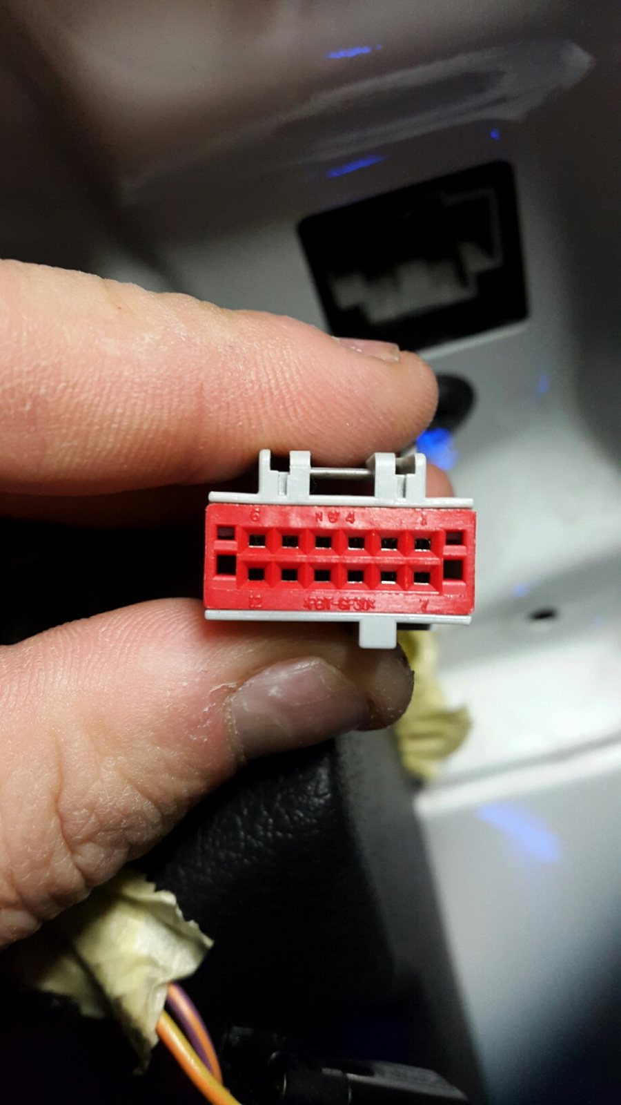

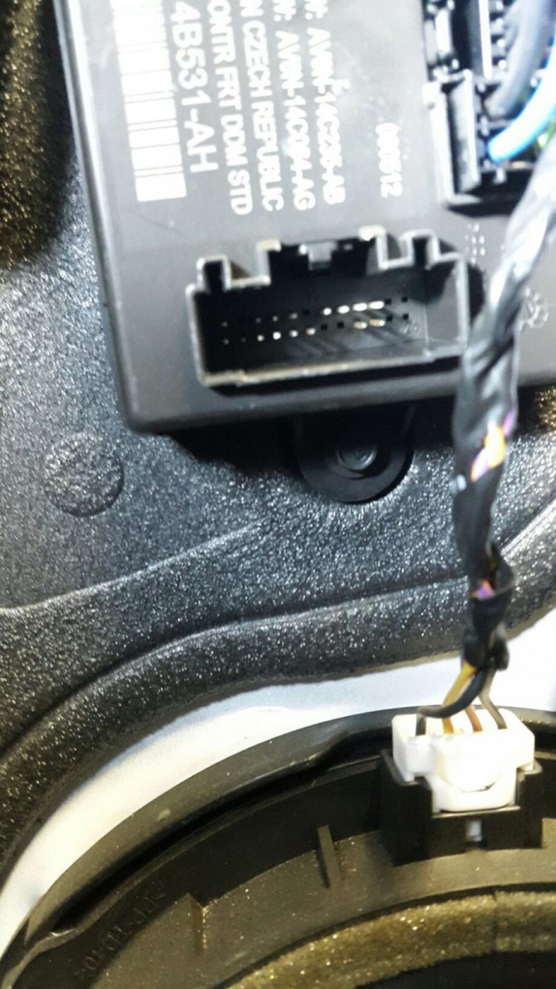

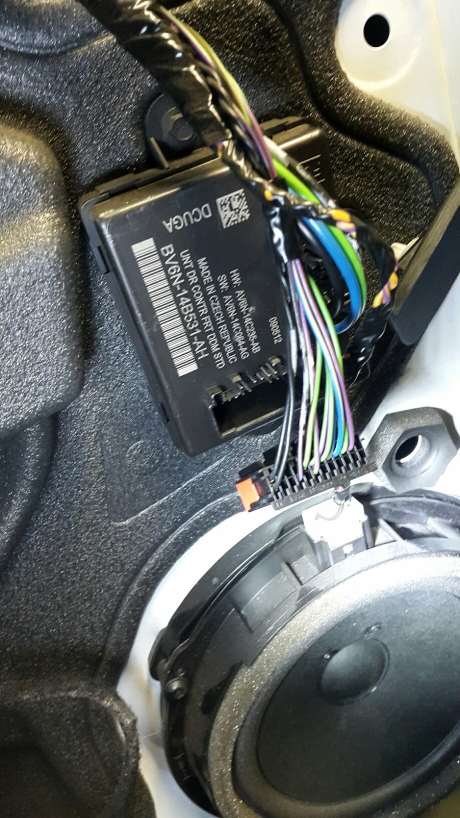

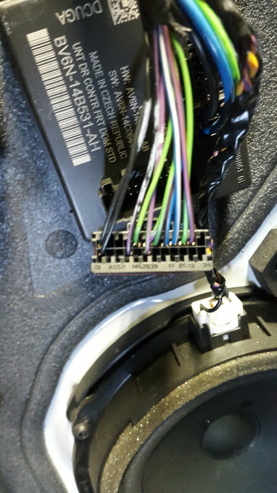

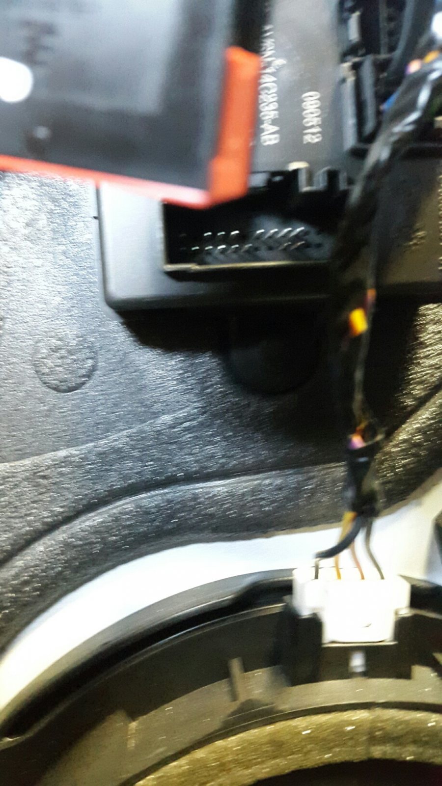

Teoman S. Yanıtlama zamanı: Aralık 4, 2015 Raporla Share Yanıtlama zamanı: Aralık 4, 2015 @Murat Kavuk Hocam aynaları montajını yaptım. Katlanırı nasıl yapayım size sormadan dokunmayım dedim. Şimdi kapının orasını söktüm. Modül dediğinizi gördüm kablolara baktım. Modül ile sket arasında 8 pin için kablo var. Asıl dikkatimi çeken modülden çıkan ekstradan 2 pin var ama onlarla alakalı bir kablo yok. Hangisi hangisinin çözemedim. Soldakinde 8 pin var resimlerde gördüğün bunlarda otomatik katlanırda var sanırım ama bunu aktif etme durumu pcden mi yoksa araya bir swicth gibi birşeymi koymam mı gerekiyor? Resimleri atacağım telden tapatalkla... Yorum bağlantısı Diğer sitelerde paylaş More sharing options...
Teoman S. Yanıtlama zamanı: Aralık 5, 2015 Raporla Share Yanıtlama zamanı: Aralık 5, 2015 @Murat Kavuk Kusura bakmayın sürekli sizi rahatsız ediyorum. Elm den baktığımda ayna ile olabilecek sıra: 85:Rear view mirrors Bunu buldum başk avarmı bilemiyorum? Yorum bağlantısı Diğer sitelerde paylaş More sharing options...
Murat Kav. Yanıtlama zamanı: Aralık 5, 2015 Raporla Share Yanıtlama zamanı: Aralık 5, 2015 Hocam 85, 87 ve 144 bunlarla ilgili görünüyor. 85 için benim arabada "retractable mirrors" demiş, anlamından emin değilim, belki katlanan ayna için kullanılıyordur. 87, ayak aydınlatma. 144'de ayna ısıtma. Boştaki pinlerin numarasını söyleyebilirseniz, yorum yapabilirim. Önceki sayfada tesisat şeması vardı, oraya göre kontrol edebildiniz mi? 1 Yorum bağlantısı Diğer sitelerde paylaş More sharing options...

Teoman S. Yanıtlama zamanı: Aralık 7, 2015 Raporla Share Yanıtlama zamanı: Aralık 7, 2015 Benim mantigima göre bu is olacak. Hersey hazir kablo cekili. bos olan pinler 9 ve 10. bunlarda sanirim kör nokta olanlar. Simdi elm ile açacağım bunlari. Birde kumandadan nasil kapaniyor? Iceriden biliyorum sanirim. Birde ayna alti isigi 87. mi? Turkiyeye donunce olacak inanıyorum. Eger bunlar aracinda full olan bir kulkanici bu kablo girisini ve ayna girisini cekebilirse cok daha iyi olur. Teşekkürler 2 Yorum bağlantısı Diğer sitelerde paylaş More sharing options...
