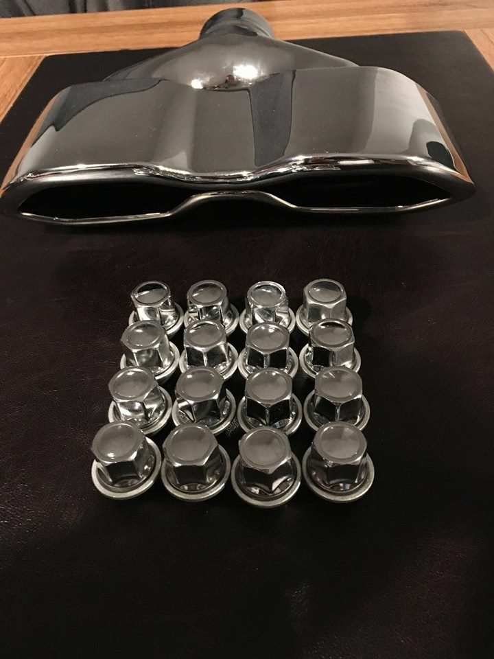

Saygılar sevgiler.17 inch 225 45 17 için kullanılması gereken bijon ölçüsü kaç olması lazım bilgisi olan paylaşırsa çok sevinirim.focus 3.5 için.ornek boyut resmi buyrun.
Expand
Jantın et değeri yani ofseti önemli. Aynı ise aynı bijon kullanılır.
Yorum bağlantısı
  • 0
Et degeri 50 olması lazım.Şuan stock bijonu kulanıyorum 16 kışlık ve 17 yazlık lastiklerde.bana resimdeki gibi boyutlar lazım.internetden bulamadım.bu şekil boyutları ölçmeden(arac 1 hafta uzakta) ogrenebilecegim yer varmıdır.
Yorum bağlantısı
  • 0
  28.11.2017 - 12:00 tarihinde, Rasim S. yazdı:
Expand
varmıdır bilmiyoum ancak 50ET için orijinal bijonları kullanabilirsiniz. Bende öyle yapıyorum.
