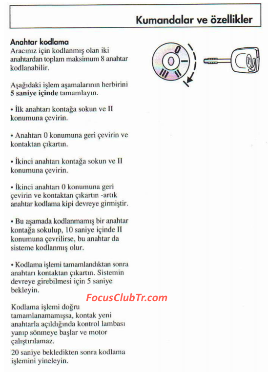

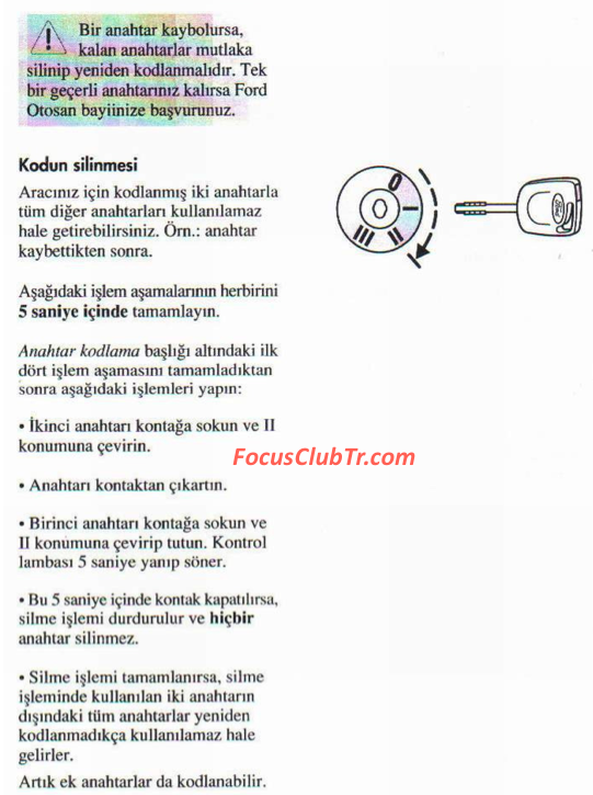

Sorunumu size açıklayayım. Aldığımız aracın yanında yedek anahtarı verildi. Tabi üzerinde uzaktan kumanda özelliği yoktu. Geçen elime o geçti kapıları açtım. Ardından kontağa taktım II konumuna getirdim göstergedeki ışıklar yandı fakat bir daha çevirdim araç çalışmadı. Korktum sonra kumandalı anahtarı taktım çalıştı. İnternette biraz araştırma yaptım kod falan olması gerektiğini okudum. Kitapçığında yedek anahtarı nasıl kodlayacağımızı anlatıyordu fakat anlamadım. Bu konu hakkında bilgisi olan varsa, bilgilendirmesini çok isterim. Teşekkürler.
