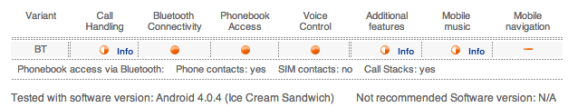

ice cream ile s3 tam uyumlu değilmiş mesela.. Bu sebeple olabilir güncellemeleri beklemek lazım eğer bu çalışmıyorsa ki sebep bu olabilir. Melodi dediğin çağrı gelince gelen arama sesi.. Ama açtıktan sonra konuşabiliyorsun..%99 bu sorun bence.

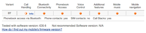

Merak edenler olur illaki..
iphone 5 şuan iOS 6 ile tam uyumlu gösterilmiş.

@Yakup Çağatay,  S3 mini ıce cream değil bildiğim kadarı ile, jelly bean diye biliyorum ben.
