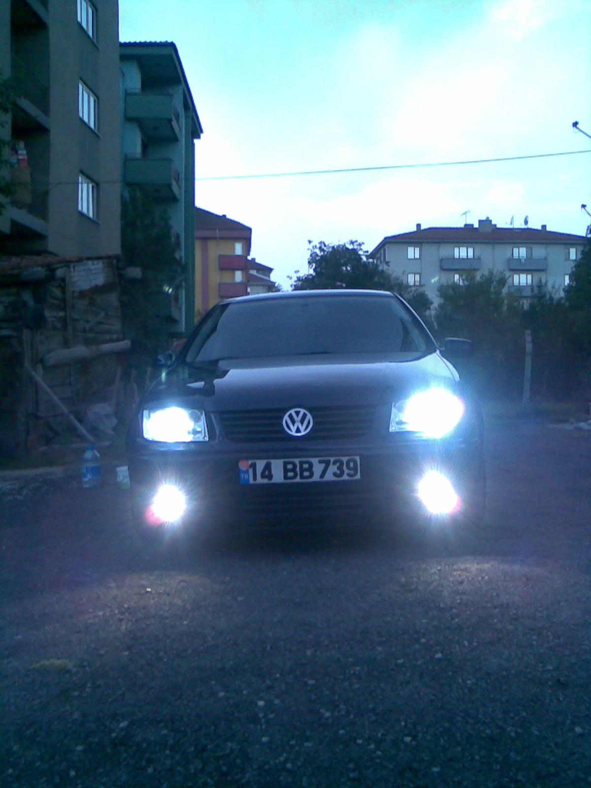

  08.06.2011 - 07:17 tarihinde, BARAN yazdı:
O zaman xenon farla önünü göremezsin ışığın dağılır, önünde giden ve karşıdan geleninde yolu görmesine engel olursun.
Xenon aydınlatma sadece mercekli yani odaklanabilen far gruplarıyla kullanılmak üzere geliştirilmiştir.
Aracı aldığımızda xenon üzerinde geldiği için hiç dokundurmadım.Şuan merceksiz farda xenon kullanıcısı olarak şunu söyleyebilirmki :
uzun yolda görüş iyi yanlız far yükseklik ayarını 0 a getirmeniz gerekir ki buda azda olsa karşı sürücüyü etkiler.
Benim görüşüm farları daha iyi aydınlatsın die 100w helojen ampul takanlar xenondan daha zararlı ve göz alıyor.O yüzden xenonu merceksiz kullanıcaksanız eğer yükseklik ayarını 2-3-4 de tutmanızdı yani mümkün olduğunca karşıyı etkilemeyecek derecede durmasıdır.
Ama her ne kadar da düşürseniz ayarı yağmurlu havada yerler parlak olduğundan karşıyı ciddi derecede etkiliyor.Bu durumda ise sisleri açarak (sarı) biraz daha parlaklığı düşürüyor.
Eğer mercekli far almak isterseniz orjinal ghia'nın tam fullerinin orjinal mercekli farları var fiyat hakkında bilgim yok ama bildiğim kadarıyla b-xenon(direksiyona göre dönebilen) olması çok avantajlı.
Karar sizin size tavsiyem , üstlere merceksiz xenon alsanız bile sislere xenon takmayın.
Özellikle beyaz ampulu arabanızda bulundurmayın bile, yağmurlu havada görüş sıfıra iniyor.Kuru havada çok güzeller hem karşıya zararları yok.Eğer illa alıcam derseniz philips diamond vision veya narva alın derim.
