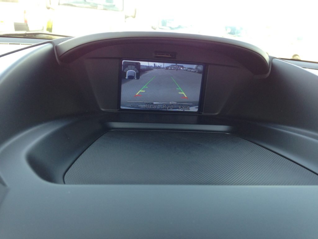

Serdar yaman Yanıtlama zamanı: Mart 11, 2013 Raporla Share Yanıtlama zamanı: Mart 11, 2013 11 March 2013 - 08:54 tarihinde, Aydın Baran yazdı: Geri görüş kamerasıda taktın mı tamamdır hayırlı olsun... Serdarım geri görüş kamerası için bagajdan ön tarafa kadar kablo çekmek gerek; bunu yapacağımı sanmıyorum Bir oto teypçiye götür 20 dk bile sürmez Kuga Yorum bağlantısı Diğer sitelerde paylaş More sharing options...
Ahmet A. Yanıtlama zamanı: Mart 11, 2013 Raporla Share Yanıtlama zamanı: Mart 11, 2013 Abi hayırlı olsun, şık durmuş 1 Yorum bağlantısı Diğer sitelerde paylaş More sharing options...
Aydın Baran Yanıtlama zamanı: Mart 11, 2013 Yazar Raporla Share Yanıtlama zamanı: Mart 11, 2013 Bir oto teypçiye götür 20 dk bile sürmez Serdarcım; dikkat ettiysen ekran arkasındaki girişler Fakra denen Özel bir giriş ( Bu konuda Mertol'e tesekkur etmek istiyorum bu giriş tipi hakkında hiçbir bilgim yoktu ondan öğrendim) Elektrikçi kabloyu çekse elimde 2 uc kalacak ve hiçbirşey olmayacak giriş uymadığı için. Bununla uğraşırım kabloyu da alırım ama pek yapasım yok; bilmiyorum belki sonradan sıkılırsam yaparım. Ama ben Kuga'yı beğendim bir iki yıl daha bunu kullanıp Kugaya geçebilirim. 1 Yorum bağlantısı Diğer sitelerde paylaş More sharing options...
Ozan Kar Yanıtlama zamanı: Mart 11, 2013 Raporla Share Yanıtlama zamanı: Mart 11, 2013 Kamera için modul lazım kameranın fakra soketli olması yeterli değil. 1 Yorum bağlantısı Diğer sitelerde paylaş More sharing options...
