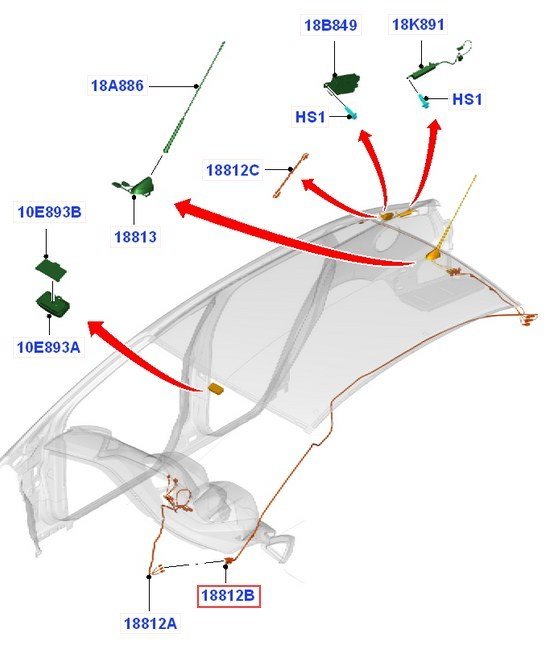

Murat Kav. Yanıtlama zamanı: Kasım 12, 2014 Raporla Share Yanıtlama zamanı: Kasım 12, 2014 Benim focus aracımda gps kablosu anten girişinden ön kısma kadar yok bunu nasıl nerden temin edebilirim fakra girişli. resimde görüleceği üzere Oto teypciler aradaki bağlantıyı tamamlar diye tahmin ediyorum. Ebay'de "fakra extension" diye aratınca çıkan, iki uca da fakra girişli kablolar var. Dişi-dişi, dişi-erkek vs çeşitli versiyonları var. Size öyle bir şey lazım gibi. Yorum bağlantısı Diğer sitelerde paylaş More sharing options...
Misafir Yanıtlama zamanı: Kasım 12, 2014 Raporla Share Yanıtlama zamanı: Kasım 12, 2014 Oto teypciler aradaki bağlantıyı tamamlar diye tahmin ediyorum. Ebay'de "fakra extension" diye aratınca çıkan, iki uca da fakra girişli kablolar var. Dişi-dişi, dişi-erkek vs çeşitli versiyonları var. Size öyle bir şey lazım gibi. tesisatta olabilir ama bulamadım bu kablonun kodunu bulabilirsem orjinalini almak gerekir. erkek dişi fakra gerekli sanırım Yorum bağlantısı Diğer sitelerde paylaş More sharing options...
Murat Kav. Yanıtlama zamanı: Kasım 12, 2014 Raporla Share Yanıtlama zamanı: Kasım 12, 2014 Muhtemelen size lazım olan kablo bu (aracınız sedan ise) ama emin değilim. KABLO - UZATMA Yeni Focus (C346) Yeni No:BV6T18812CB finish:1742712 Yorum bağlantısı Diğer sitelerde paylaş More sharing options...
Misafir Yanıtlama zamanı: Kasım 12, 2014 Raporla Share Yanıtlama zamanı: Kasım 12, 2014 12 November 2014 - 16:59 tarihinde, Murat Kavuk yazdı: Muhtemelen size lazım olan kablo bu (aracınız sedan ise) ama emin değilim. KABLO - UZATMA Yeni Focus (C346) Yeni No:BV6T18812CB finish:1742712 Araç sedan muhtemelen 18812B olan kablo gerekiyor. Nasıl temin edebilirim Acaba Yorum bağlantısı Diğer sitelerde paylaş More sharing options...
Murat Kav. Yanıtlama zamanı: Kasım 12, 2014 Raporla Share Yanıtlama zamanı: Kasım 12, 2014 (düzenlendi) Araç sedan muhtemelen 18812B olan kablo gerekiyor. Nasıl temin edebilirim Acaba Servisten isteyebilirsiniz. Ama 18812B genel isimlendirme, sizde de aslında bu kablodan olmalı ama sadece radyo antenine bağlanan tek girişli radyo kablosu olmalı. Bu kablonun GPS de olup olmama durumuna göre tipleri var görünüyor. Kodu BV6T-18812-CB olan kablo GPS'li için görünüyor ama o kadar çok alternatif var ki emin olması zor. Fiyatı da çok bir şey değilmiş.. Kasım 12, 2014 Murat Kavuk tarafından düzenlendi Yorum bağlantısı Diğer sitelerde paylaş More sharing options...

Ozan Kar Yanıtlama zamanı: Kasım 12, 2014 Raporla Share Yanıtlama zamanı: Kasım 12, 2014 Serviste tanıdıkla olur ancak istemeye getirteceklerini sanmam serviste tanıdık olupta bu kabloyu temin edecek arkadaşım var mı yardimci olabilecek Tanıdık gerekeceğini sanmıyorum, doğrudan yedek parçaya gidip sorun, muhtemelen otosanın elinde yoktur sipariş geçerler gelir. Fotoğraf size aitse, uzun olan vardır. Numaralar HB için(onun şasesi var elimde) ama sedanda uyar sanırım (enazından kısası). Kısa olan CV6T 18812 CAA Uzun olan CV6T 18812 GA Yorum bağlantısı Diğer sitelerde paylaş More sharing options...

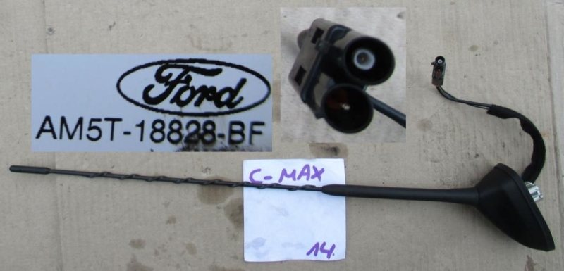

Murat Kav. Yanıtlama zamanı: Kasım 15, 2014 Raporla Share Yanıtlama zamanı: Kasım 15, 2014 Bugün servise uğradım, hem ekran çerçevesini almak, hem de benim arabada ne kablo var anlamak için. Bizim araçta anten kodu AM5T-18828-BF imiş, uzun bağlantı kablosunun kodu da DU4T-18812-LB diye geçiyor araçta. Muhtemelen ikisi de gps için değil ama emin de olamadık. Anten için şöyle bir resim buldum nette, bu resme göre gps bağlantısı var ya da yok demek mümkün müdür acaba? Otosanın elinde de çerçeve yokmuş, 27'sine tarih verdiler.. Yorum bağlantısı Diğer sitelerde paylaş More sharing options...
Ozan Kar Yanıtlama zamanı: Kasım 15, 2014 Raporla Share Yanıtlama zamanı: Kasım 15, 2014 Bugün servise uğradım, hem ekran çerçevesini almak, hem de benim arabada ne kablo var anlamak için. Bizim araçta anten kodu AM5T-18828-BF imiş, uzun bağlantı kablosunun kodu da DU4T-18812-LB diye geçiyor araçta. Muhtemelen ikisi de gps için değil ama emin de olamadık. Anten için şöyle bir resim buldum nette, bu resme göre gps bağlantısı var ya da yok demek mümkün müdür acaba? Otosanın elinde de çerçeve yokmuş, 27'sine tarih verdiler.. Yok. GPS anteni mavi fakra soketli. Yorum bağlantısı Diğer sitelerde paylaş More sharing options...
