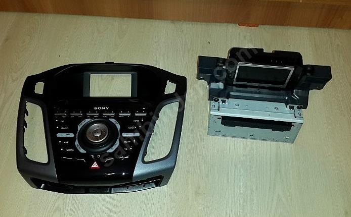

Emre Gül Yanıtlama zamanı: Haziran 23, 2015 Raporla Share Yanıtlama zamanı: Haziran 23, 2015 merhabalar sony sistem için bir ilan gördüm, ama aracıma daha önce böyle bir uygulama yapmadığım için setin içindeki parçaların nelerden oluştuğunu tam olarak bilmiyorum... sanırım @Ozan Kar abim bütün konuya hakimdi.. şimdi ben aracımdaki sistemi söküp yerine fotodaki 2 parçaylamı tamamlıyorum.. sağ parça ana ünite midir ? komple set bu mudur acaba.. şimdiden teşekkürler Yorum bağlantısı Diğer sitelerde paylaş More sharing options...
Doğan Kurban Yanıtlama zamanı: Haziran 23, 2015 Raporla Share Yanıtlama zamanı: Haziran 23, 2015 merhabalar sony sistem için bir ilan gördüm, ama aracıma daha önce böyle bir uygulama yapmadığım için setin içindeki parçaların nelerden oluştuğunu tam olarak bilmiyorum... sanırım @Ozan Kar abim bütün konuya hakimdi.. şimdi ben aracımdaki sistemi söküp yerine fotodaki 2 parçaylamı tamamlıyorum.. sağ parça ana ünite midir ? komple set bu mudur acaba.. şimdiden teşekkürler Alttaki linkteki konuyu okumanız faydanıza olur.Bu konu navigasyonlu olan cihazlar için. http://www.focusclubtr.com/topic/10023-focus-3-sony-ekran-değişimi-sorunu-ve-nedeni/ 1 Yorum bağlantısı Diğer sitelerde paylaş More sharing options...
Emre Gül Yanıtlama zamanı: Haziran 23, 2015 Raporla Share Yanıtlama zamanı: Haziran 23, 2015 (düzenlendi) Alttaki linkteki konuyu okumanız faydanıza olur.Bu konu navigasyonlu olan cihazlar için. http://www.focusclubtr.com/topic/10023-focus-3-sony-ekran-değişimi-sorunu-ve-nedeni/ Doğan abi konuyu okudum da acaba style aracımda sıkıntı yaşar mıyız malum style da bluetooth yok sesli komut yok.. sormak istediğim asıl bu fotodaki set tam mı acaba Haziran 23, 2015 Emre Gül tarafından düzenlendi 1 Yorum bağlantısı Diğer sitelerde paylaş More sharing options...
Doğan Kurban Yanıtlama zamanı: Haziran 23, 2015 Raporla Share Yanıtlama zamanı: Haziran 23, 2015 Doğan abi konuyu okudum da acaba style aracımda sıkıntı yaşar mıyız makum style da bluetooth yok sesli komut yok.. sormak istediğim asıl bu fotodaki set tam mı acaba Set de sıkıntı yok herşeyi tamam. 1 Yorum bağlantısı Diğer sitelerde paylaş More sharing options...
Emre Gül Yanıtlama zamanı: Haziran 23, 2015 Raporla Share Yanıtlama zamanı: Haziran 23, 2015 (düzenlendi) teşekkürler doğan abi Haziran 23, 2015 Emre Gül tarafından düzenlendi Yorum bağlantısı Diğer sitelerde paylaş More sharing options...
Serkan Karakoca Yanıtlama zamanı: Haziran 23, 2015 Raporla Share Yanıtlama zamanı: Haziran 23, 2015 (düzenlendi) teşekkürler doğan abi ilan linki varmı ? bu panel normal sony navigasyon tuşu yok ekranın navi card girişi var mı yoksa olmaz bunlar asıl işi yapan ekran bilgin olsun. senin yerine olsam ozanla konuşmadan hiç bir şey almazdım .@Emre Gül Haziran 23, 2015 Serkan Karakoca tarafından düzenlendi 3 Yorum bağlantısı Diğer sitelerde paylaş More sharing options...
Ozan Kar Yanıtlama zamanı: Haziran 23, 2015 Raporla Share Yanıtlama zamanı: Haziran 23, 2015 ilan linki varmı ? bu panel normal sony navigasyon tuşu yok ekranın navi card girişi var mı yoksa olmaz bunlar asıl işi yapan ekran bilgin olsun. senin yerine olsam ozanla konuşmadan hiç bir şey almazdım .@Emre Gül bu navigasyonlu değil abi, smart paketle gelen. 3 Yorum bağlantısı Diğer sitelerde paylaş More sharing options...
Emre Gül Yanıtlama zamanı: Haziran 24, 2015 Raporla Share Yanıtlama zamanı: Haziran 24, 2015 Set de sıkıntı yok herşeyi tamam. aynen Ozan abi smart olanlardan navi. yok cuma gününe elime geçiyor inşallah.. biliyosun blutooth benim aracımda yok ama bu sonyde var diye biliyorum ekleme yapabilirmiyim acaba Yorum bağlantısı Diğer sitelerde paylaş More sharing options...
Ozan Kar Yanıtlama zamanı: Haziran 24, 2015 Raporla Share Yanıtlama zamanı: Haziran 24, 2015 aynen Ozan abi smart olanlardan navi. yok cuma gününe elime geçiyor inşallah.. biliyosun blutooth benim aracımda yok ama bu sonyde var diye biliyorum ekleme yapabilirmiyim acaba bluetooth modulu ayrı, tesisatı varmı bilmiyorum ama en azından modul, mikrofon ve aktivasyon gerekli. 1 Yorum bağlantısı Diğer sitelerde paylaş More sharing options...
