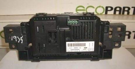

Semih O. Yanıtlama zamanı: Temmuz 1, 2015 Raporla Share Yanıtlama zamanı: Temmuz 1, 2015 (düzenlendi) Ben de bunların makyajlı kasada uygulanıp, uygulanamayacağını merak ediyorum. O yüzden kurcalıyorum bir süredir. Konuya ortasından dalıyorum çok da hakim değilim ama ben de şöyle bir şey buldum. http://www.focusfanatics.com/forum/car-audio-sync-myford-touch-electronics/268595-4-inch-displays-how-do-i-get-them.html Buradan anladığım kadarıyla bir çok farklı tipte ekran ve her biri için ayrı paneller var. Hatta Türkiye'den birisi yazmış. Mevcut ekranlar şunlar Parça kodlarını da şöyle vermiş. 3.5" (Monokrom)AM5T-18B955-BE4.2" AM5T-18B955-BECG5 inchAM5T-18B955-DJAM5T-18B955-DGSyncBM5T-14F239-CF5" ekran için panelBM51-18835-BE3JA6 Ve yine dediği kadarıyla tüm parçalarla 2" ekrandan sync'lı bir sistem yaratmak için şunlar gerekli diyor. Panel (BM51-18835-GDW)Tuş takımı (AM51-18K811-BD)BT ve Ses Kontrol (8M5T-19C112-BR*) (BR dil koduymuş) USB portlu BVC modülüEski Ekran AM5T-18B955-BD 5" ekran (AM5T-18B955-DG or DJ Yalnız anlamadığım örneğin 3.5" ekran için BE, BA, BF kodlu değişik parçalar da var. Ya da 5" için DJ ile DG'nin farkı ne mesela Temmuz 1, 2015 Semih O. tarafından düzenlendi Yorum bağlantısı Diğer sitelerde paylaş More sharing options...
Ozan Kar Yanıtlama zamanı: Temmuz 1, 2015 Raporla Share Yanıtlama zamanı: Temmuz 1, 2015 Ben de bunların makyajlı kasada uygulanıp, uygulanamayacağını merak ediyorum. O yüzden kurcalıyorum bir süredir. Konuya ortasından dalıyorum çok da hakim değilim ama ben de şöyle bir şey buldum. Belki "Focus 3 Orijinal Navigasyon Ve Sony Panel Kurulumu" konusunda yer alması daha doğru olabilir. http://www.focusfanatics.com/forum/car-audio-sync-myford-touch-electronics/268595-4-inch-displays-how-do-i-get-them.html Buradan anladığım kadarıyla bir çok farklı tipte ekran ve her biri için ayrı paneller var. Hatta Türkiye'den birisi yazmış. Mevcut ekranlar şunlar Parça kodlarını da şöyle vermiş. Ve yine dediği kadarıyla tüm parçalarla 2" ekrandan sync'lı bir sistem yaratmak için şunlar gerekli diyor. Panel (BM51-18835-GDW)Tuş takımı (AM51-18K811-BD)BT ve Ses Kontrol (8M5T-19C112-BR*) (BR dil koduymuş) USB portlu BVC modülüEski Ekran AM5T-18B955-BD 5" ekran (AM5T-18B955-DG or DJ Yalnız anlamadığım örneğin 3.5" ekran için BE, BA, BF kodlu değişik parçalar da var. Ya da 5" için DJ ile DG'nin farkı ne mesela evet ekran için farklı çerçeveler ve tuş takımları var, 3ü birbirine uygun olmalı. Parça kodunun ilk kısmı kabaca aracı tanımlar(burası biraz karışık), orta kısmı parçayı tanımlar 18B955 ekranların tamamı, son kısımda parçanın detayı, B 3.5 için D 5" için kullanılmış. En sondaki farklılık yazılımsal yada donanımsal ufak güncellemeleri gösteriyor. Yorum bağlantısı Diğer sitelerde paylaş More sharing options...
Murat Kav. Yanıtlama zamanı: Temmuz 1, 2015 Raporla Share Yanıtlama zamanı: Temmuz 1, 2015 Parça kodları sürekli olarak değişiyor. Mesela ben aracı navili alsa idim, gelen 5" ekran kodu AM5T-18955-DF olacakmış (aynı gün üretilen navili araçtaki parça no). Eğer Şubat 2014 gibi alsaymışım, 5" ekran kodu EM5T-18955-DA olacakmış (epey sıkı araştırma yapmıştım zamanında ) Örnek olması için, bir tane 2015 model 4.2" ekran kodu: F1FT-18B955-GC. Dikkatimi çeken, bu ekranlarda kamera girişi yok, ama ana soket girişi aynı. Yorum bağlantısı Diğer sitelerde paylaş More sharing options...

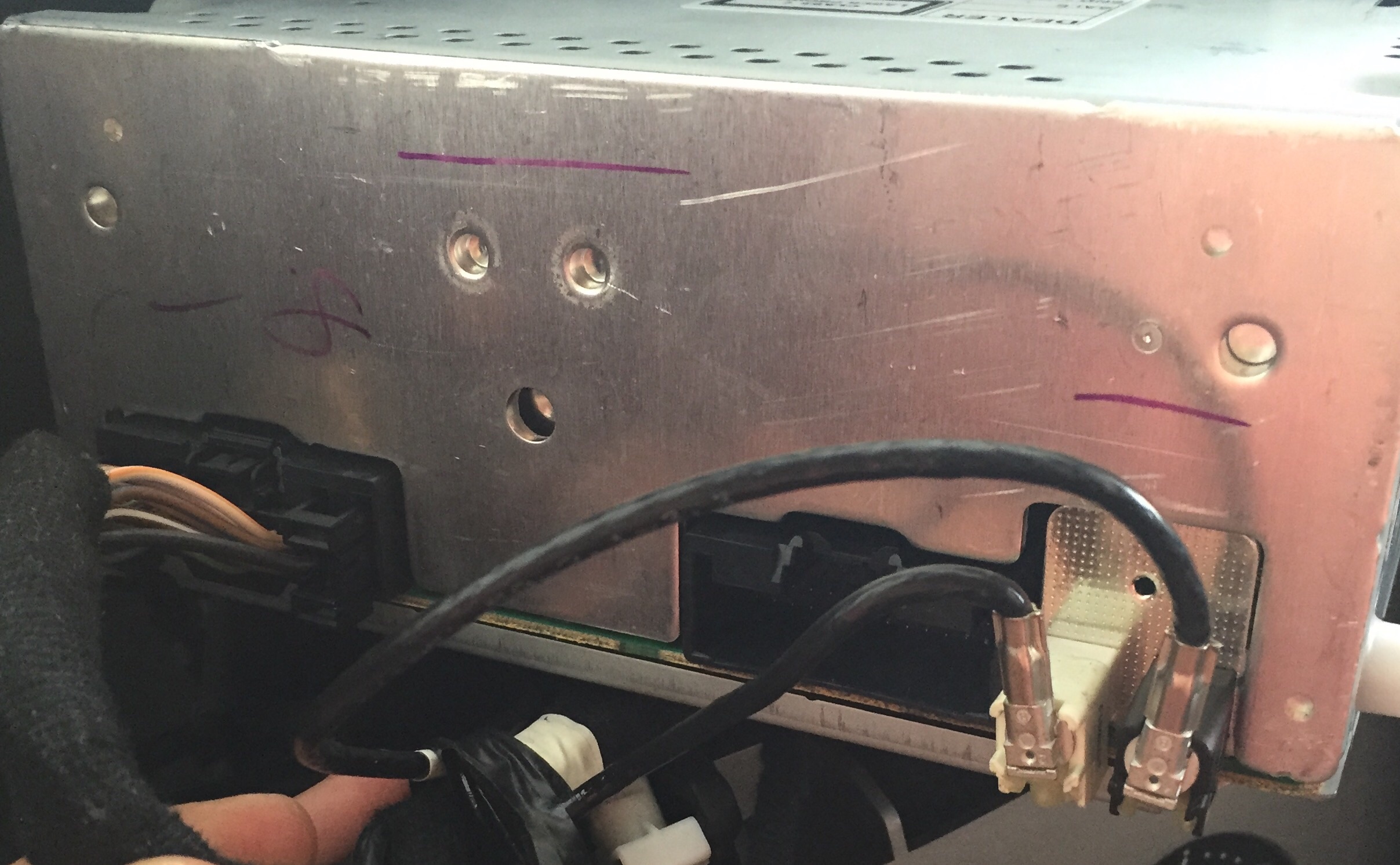

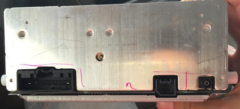

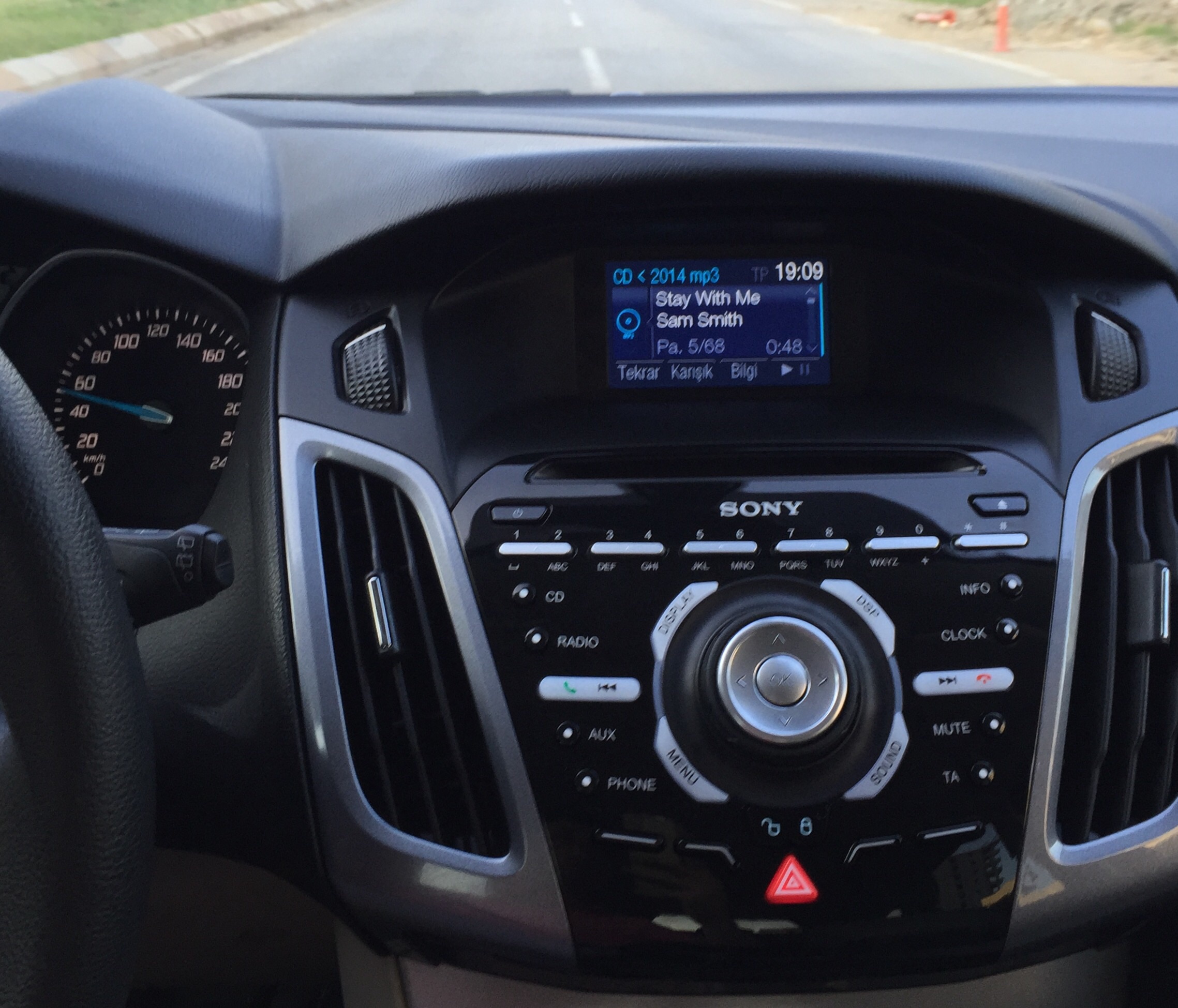

Emre Gül Yanıtlama zamanı: Temmuz 4, 2015 Raporla Share Yanıtlama zamanı: Temmuz 4, 2015 Ozan abi benim styleda bu çıktı smart paketin ana ünite girişleri farklı kendim söktüm taktım ama sıkıntı şu usb girişi benim çıkan üniteden farklı smartınkinde yok daha büyük soket girişi var o Boşta kaldı usb olmaması benim için büyük sorun Buda smart ünite sağ taraftaki soket Boşta kaldı benim usb kabloda Boşta kaldı çözüm nedir acaba. Umarım anlatabildim :) Sonuç budur ama usb yok Yorum bağlantısı Diğer sitelerde paylaş More sharing options...
Ozan Kar Yanıtlama zamanı: Temmuz 4, 2015 Raporla Share Yanıtlama zamanı: Temmuz 4, 2015 @Emre Gül kendi ana üniteni kullan abi Yorum bağlantısı Diğer sitelerde paylaş More sharing options...
Emre Gül Yanıtlama zamanı: Temmuz 4, 2015 Raporla Share Yanıtlama zamanı: Temmuz 4, 2015 @Emre Gül kendi ana üniteni kullan abi abi sony ünite daha güçlü çıkışa sahip değil mi yanılıyor muyum Yorum bağlantısı Diğer sitelerde paylaş More sharing options...
Ozan Kar Yanıtlama zamanı: Temmuz 4, 2015 Raporla Share Yanıtlama zamanı: Temmuz 4, 2015 (düzenlendi) abi sony ünite daha güçlü çıkışa sahip değil mi yanılıyor muyum daha güçlü olmasa da (bildiğim kadarıyla 2side 4*25W) sesi daha iyidir ama hoparlör değiştirmeden bir etkisi olur mu bilmem. şemadan bakıp USBnin 4 kablosu sonyde hangilerine denk geliyor bulup bağlanabilir tabi. Edit: Şemaya baktım, ve hatırladım. Smartta usb bluetooth modulunden çıkıyor. Onu alıp takmadan yapılabilir mi bilemedim. Temmuz 4, 2015 Ozan Kar tarafından düzenlendi 1 Yorum bağlantısı Diğer sitelerde paylaş More sharing options...

Emre Gül Yanıtlama zamanı: Temmuz 6, 2015 Raporla Share Yanıtlama zamanı: Temmuz 6, 2015 daha güçlü olmasa da (bildiğim kadarıyla 2side 4*25W) sesi daha iyidir ama hoparlör değiştirmeden bir etkisi olur mu bilmem. şemadan bakıp USBnin 4 kablosu sonyde hangilerine denk geliyor bulup bağlanabilir tabi. Edit: Şemaya baktım, ve hatırladım. Smartta usb bluetooth modulunden çıkıyor. Onu alıp takmadan yapılabilir mi bilemedim. o zaman bluetooth modul almak kalıyor geriye.. peki bluetooth modul soketi bağlayıp torpidoyamı çekmem gerekiyor F3 sony ile F3 standart arasında epey fark var. temelde hoparlör kaynaklı. Zaten F3 standartta 2 tweeter eksik. hoparlör için tavsiyeniz ne olur mid takım falanmı yoksa başka ford sistemi olan araçlardaki orjinal hoparlörlerden mi Yorum bağlantısı Diğer sitelerde paylaş More sharing options...
Ozan Kar Yanıtlama zamanı: Temmuz 6, 2015 Raporla Share Yanıtlama zamanı: Temmuz 6, 2015 Bluetooth modulunde sizin ana ünitedeki soketten var kutunun normal yeri neresiyse oraya takılır, araçta tesisatı yoksa ki muhtemelen yoktur onuda almanız gerekecek. Hazır yapmışken bluetoothuda işlevsel kılmak için birde mikrofon alacaksınız. Ben hoparlörleride sony ile değiştirdim, bence yeterli seviyeye ulaştı. Yorum bağlantısı Diğer sitelerde paylaş More sharing options...
