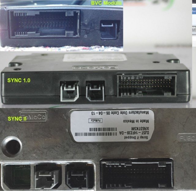

Murat Kav. Yanıtlama zamanı: Temmuz 7, 2015 Raporla Share Yanıtlama zamanı: Temmuz 7, 2015 tesisat dediğiniz bluetooth kabloları değilmi.. ana üniteye bağlanacak olan kısım Şemaya bakınca, tesisat hepsi için ortak (ön panel ana tesisatı). Servisten satın alınması fizıbl olmayan parça. Modüle, güç ve can bus bağlantısı da gerekiyor. Bu kısım biraz uğraştırır. (Gerçi Ozan bunları bilir, neden sadece kablo al demişki. Benim bilmediğim bir şeyler biliyor olabilir, onu beklemeli ) 1 Yorum bağlantısı Diğer sitelerde paylaş More sharing options...

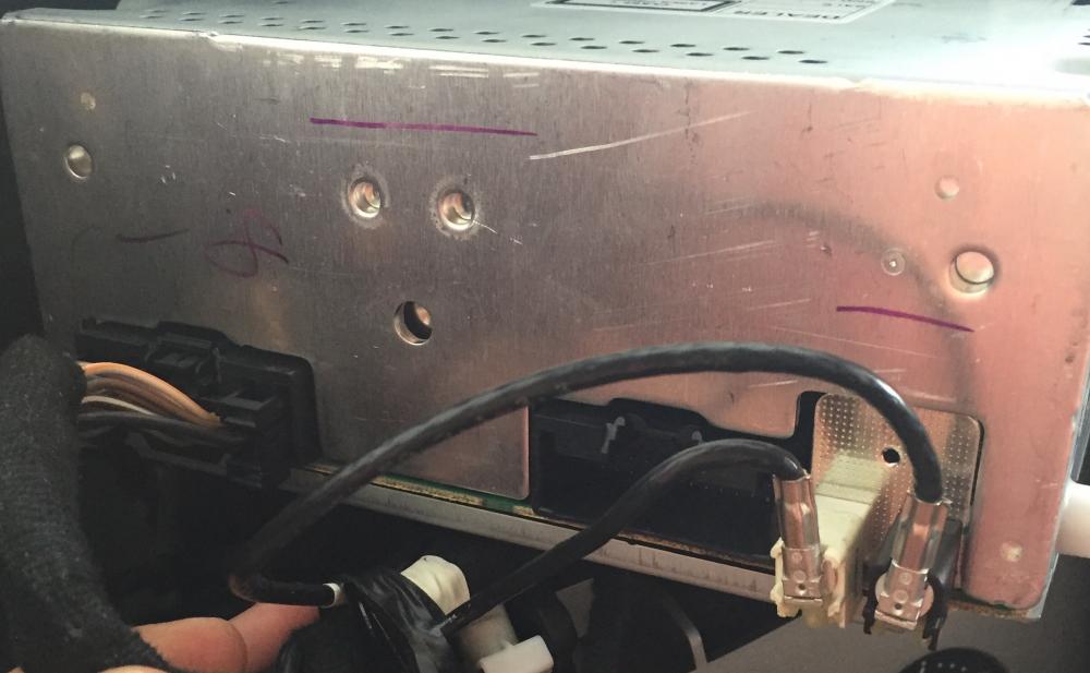

Emre Gül Yanıtlama zamanı: Temmuz 13, 2015 Raporla Share Yanıtlama zamanı: Temmuz 13, 2015 (düzenlendi) forum dostlarım merhabalar.. yapılması gereken nedir ana ünite fotosunu atmıştım ama tekrar atayım.. ana ünitenin üzerinde bir modül girişi var bluetooth girişi sanırım bu girişe sadece bluetooth modülü alıp takıyor muyuz başka olması gereken nedir... yardımlarınızı bekliyorum.. ford servisine uzak olmamdan dolayı burayı meşgul ediyorum kusura bakmayın şimdiden teşekkürler Temmuz 13, 2015 Emre Gül tarafından düzenlendi Yorum bağlantısı Diğer sitelerde paylaş More sharing options...
Murat Kav. Yanıtlama zamanı: Temmuz 14, 2015 Raporla Share Yanıtlama zamanı: Temmuz 14, 2015 Soldaki sokette 6, 17 ve 18 dolu mu, dolu ise ucu nereye gidiyor? Yorum bağlantısı Diğer sitelerde paylaş More sharing options...
Emre Gül Yanıtlama zamanı: Temmuz 16, 2015 Raporla Share Yanıtlama zamanı: Temmuz 16, 2015 Soldaki sokette 6, 17 ve 18 dolu mu, dolu ise ucu nereye gidiyor? abi o kadar anlamıyorum eski ünitenin girişi malumun.. sağdaki bluetooth demişti ozan sanırım yinede tam hatırlamıyorum yanlış bişey yazmıyım.. Yorum bağlantısı Diğer sitelerde paylaş More sharing options...
Murat Kav. Yanıtlama zamanı: Temmuz 16, 2015 Raporla Share Yanıtlama zamanı: Temmuz 16, 2015 abi o kadar anlamıyorum eski ünitenin girişi malumun.. sağdaki bluetooth demişti ozan sanırım yinede tam hatırlamıyorum yanlış bişey yazmıyım.. Tek giriş ana ünite olup BVC yine bağlanabiliyor. Bu durumda BVC kablosu bu girişlerden bağlanması gerek. Bu uçların gittiği yerde boşta bir soket bulabilirsen, o BVC kablosudur diyecektim. Her iki girişte esasında çok amaçlı kullanılabiliyor. Yani çeşitli birimlerden kablolar gelip aynı sokette buluşuyor. Dediğim gibi ana tesisat. Orjinal ana ünite, sony ile çalışıyorsa, bluetooth'u boşver, o şekilde kullan derim.. 1 Yorum bağlantısı Diğer sitelerde paylaş More sharing options...
Emre Gül Yanıtlama zamanı: Temmuz 21, 2015 Raporla Share Yanıtlama zamanı: Temmuz 21, 2015 Tek giriş ana ünite olup BVC yine bağlanabiliyor. Bu durumda BVC kablosu bu girişlerden bağlanması gerek. Bu uçların gittiği yerde boşta bir soket bulabilirsen, o BVC kablosudur diyecektim. Her iki girişte esasında çok amaçlı kullanılabiliyor. Yani çeşitli birimlerden kablolar gelip aynı sokette buluşuyor. Dediğim gibi ana tesisat. Orjinal ana ünite, sony ile çalışıyorsa, bluetooth'u boşver, o şekilde kullan derim.. abi aslına bakarsan ilk ana üniteyi çıkartırken altta bantlı bir soket vardı ama tabi ben kurcalamadım.. o soket biraz daha kücüktü bir söküp tekrar foto. çekip fikirlerinizi alırım.. Yorum bağlantısı Diğer sitelerde paylaş More sharing options...
Murat Kav. Yanıtlama zamanı: Temmuz 21, 2015 Raporla Share Yanıtlama zamanı: Temmuz 21, 2015 Yine soket şeklinde bir kablo olması gerek. Küçük bir soket ise, klasik hava yastığı için olabilir. 1 Yorum bağlantısı Diğer sitelerde paylaş More sharing options...
