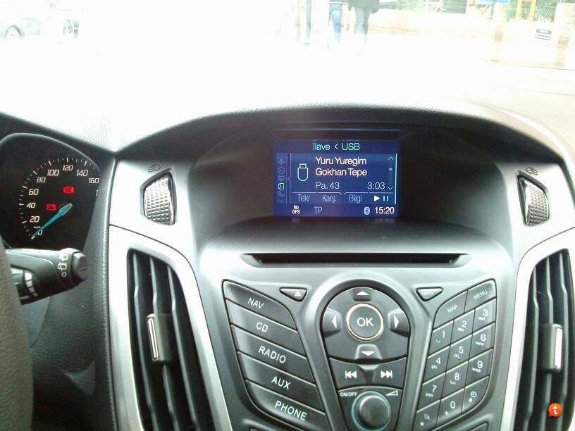

Semih O. Yanıtlama zamanı: Temmuz 24, 2015 Raporla Share Yanıtlama zamanı: Temmuz 24, 2015 Şöyle bir site var. http://www.ford-parca.com/ Yeri İzmir'de gözüküyor. İnternet sitelerine göre makyajlı kasa için de ekran ve diğer bileşenler mevcut. Güvenilir bir yer mi, gerçekten parçalar stokta mı onu bilemiyorum, arayıp sormadım. Ara ara gaza geliyorum girişsem mi bu multimedya işine diye o yüzden baş ağrıtmaya devam Neyse belki başkasının da işine yarar. Şurada tüm ekranlar var. http://www.ford-parca.com/urunler/10018/focus-yedek-parca?urungrubukod=571&modelkod=EW Örneğin şimdi ben şunu alsam; http://www.ford-parca.com/haber/65993/focus-2015-navigasyon-sistemleri-birim-ekran Elimde 4,2" şu ünite olacak. Tuş takımları da şurada. Hangisi uygun bilmiyorum gerçi. http://www.ford-parca.com/ara?aranan=18K811&urungrubukod=590&modelkod=EW Bana başka ne lazım olacak? Bu sistem sağlıklı çalışacak mı? Yorum bağlantısı Diğer sitelerde paylaş More sharing options...

Misafir Yanıtlama zamanı: Mart 4, 2016 Raporla Share Yanıtlama zamanı: Mart 4, 2016 1 March 2014 - 15:25 tarihinde, Alperen G. yazdı: Sony panel degil ama... Bu çerçevenin tam olarak kodu nedir acaba ?Tuş takımını microcatten buldum ama çerçeveyi bulamıyorum PARÇA KODU FINISH TUŞ TAKIMI AM5T18K811CE 1771645 Yorum bağlantısı Diğer sitelerde paylaş More sharing options...
Alperen G. Yanıtlama zamanı: Mart 4, 2016 Raporla Share Yanıtlama zamanı: Mart 4, 2016 Bu çerçevenin tam olarak kodu nedir acaba ?Tuş takımını microcatten buldum ama çerçeveyi bulamıyorum PARÇA KODU FINISH TUŞ TAKIMI AM5T18K811CE 1771645 Inanin hicbir fikrim yok... Yorum bağlantısı Diğer sitelerde paylaş More sharing options...
