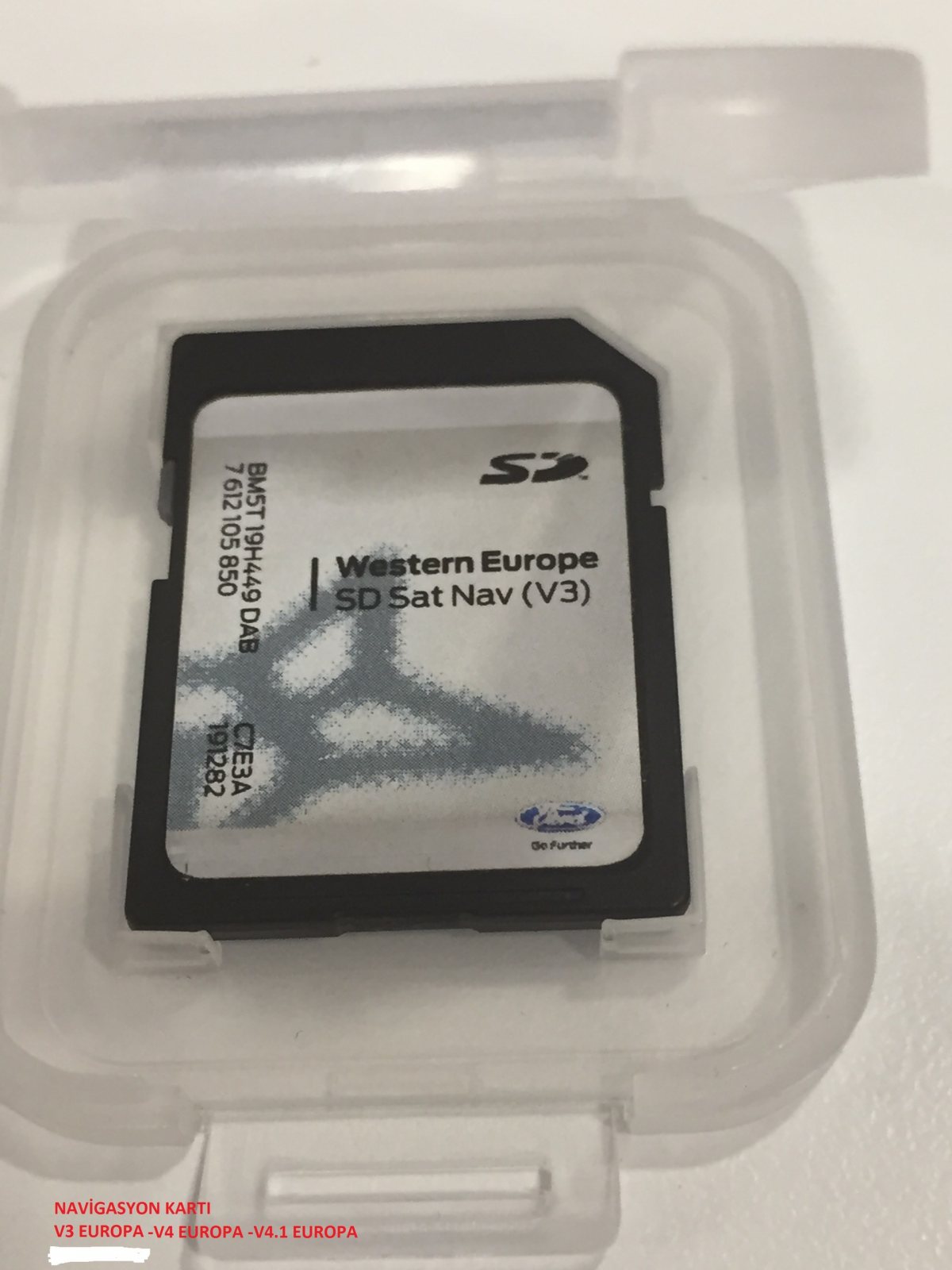

Ümit Onur YÜCESAN Yanıtlama zamanı: Mart 8, 2016 Raporla Share Yanıtlama zamanı: Mart 8, 2016 Arkadaslar navigasyonun sd karti icin servisle gorustum parca kodunu istedim vermek istemediler ama sonuc olarak aldim. Arastirdim ama dogru parca mi karar veremedim. Yardimlarinizi bekliyorum. Parca kodu: gm5t-19h449-ga Yorum bağlantısı Diğer sitelerde paylaş More sharing options...
Misafir Yanıtlama zamanı: Mart 8, 2016 Raporla Share Yanıtlama zamanı: Mart 8, 2016 5 dakika önce, Ümit Onur YÜCESAN said: Arkadaslar navigasyonun sd karti icin servisle gorustum parca kodunu istedim vermek istemediler ama sonuc olarak aldim. Arastirdim ama dogru parca mi karar veremedim. Yardimlarinizi bekliyorum. Parca kodu: gm5t-19h449-ga Hangi versiyon için ? Güncel verslariyonlar için aşağıdaki şekilde 2014 Western Europe (V4.1) EM5T 19H449 DAB 2015 Western Europe (V5.0) EM5T-19H449- DAC 2016 Western Europe (V6.0) EM5T-19H449 DAD Yorum bağlantısı Diğer sitelerde paylaş More sharing options...
Ümit Onur YÜCESAN Yanıtlama zamanı: Mart 8, 2016 Raporla Share Yanıtlama zamanı: Mart 8, 2016 30 dakika önce, Özer Aksu said: Hangi versiyon için ? Güncel verslariyonlar için aşağıdaki şekilde 2014 Western Europe (V4.1) EM5T 19H449 DAB 2015 Western Europe (V5.0) EM5T-19H449- DAC 2016 Western Europe (V6.0) EM5T-19H449 DAD Bana hangi versiyon oldugunu bilmediklerini soylediler. Muhtemelen son versiyondur dediler. Aracin modeline gore soylediler ama sizin verdiginiz numaralara uymuyor. Bende oem 5" ekran var. Yorum bağlantısı Diğer sitelerde paylaş More sharing options...
Misafir Yanıtlama zamanı: Mart 8, 2016 Raporla Share Yanıtlama zamanı: Mart 8, 2016 Bana hangi versiyon oldugunu bilmediklerini soylediler. Muhtemelen son versiyondur dediler. Aracin modeline gore soylediler ama sizin verdiginiz numaralara uymuyor. Bende oem 5" ekran var. Verdiğim kodlar 5" MFD ekran içindir parça numaraları globaldir. Gm5t ile başlayan parça kodu fordda yok kardeşim Yorum bağlantısı Diğer sitelerde paylaş More sharing options...

Murat Kav. Yanıtlama zamanı: Mart 8, 2016 Raporla Share Yanıtlama zamanı: Mart 8, 2016 (düzenlendi) 49 dakika önce, Ümit Onur YÜCESAN said: Arkadaslar navigasyonun sd karti icin servisle gorustum parca kodunu istedim vermek istemediler ama sonuc olarak aldim. Arastirdim ama dogru parca mi karar veremedim. Yardimlarinizi bekliyorum. Parca kodu: gm5t-19h449-ga sanki gm5t dokunmatik ekran için gibi .. 5" için iki kod da ben vereyim. Özer'in verdiği ile ne fark var bilmiyorum. Ama bunlar da doğru 2015: A66SX-19H449-KD 2016: A66SX-19H449-KE Mart 8, 2016 Murat Kavuk tarafından düzenlendi Yorum bağlantısı Diğer sitelerde paylaş More sharing options...
Ümit Onur YÜCESAN Yanıtlama zamanı: Mart 8, 2016 Raporla Share Yanıtlama zamanı: Mart 8, 2016 2 dakika önce, Özer Aksu said: Verdiğim kodlar 5" MFD ekran içindir parça numaraları globaldir. Gm5t ile başlayan parça kodu fordda yok kardeşim Ben mi yanlis anladim onlar mi yanlis verdi ama 3 dakika önce, Özer Aksu said: Verdiğim kodlar 5" MFD ekran içindir parça numaraları globaldir. Gm5t ile başlayan parça kodu fordda yok kardeşim Ben mi yanlis anladim onlar mi anlamadim ama tekrar bi gorusmek lazim o zaman. Tesekkurler... Yorum bağlantısı Diğer sitelerde paylaş More sharing options...

Ümit Onur YÜCESAN Yanıtlama zamanı: Mart 8, 2016 Raporla Share Yanıtlama zamanı: Mart 8, 2016 (düzenlendi) 6 dakika önce, Murat Kavuk said: sanki gm5t dokunmatik ekran için gibi .. 5" için iki kod da ben vereyim. Özer'in verdiği ile ne fark var bilmiyorum. Ama bunlar da doğru 2015: A66SX-19H449-KD 2016: A66SX-19H449-KE 300tl fiyat verince heyacanlanmistim :-) aracin2013 oldugunu soyledim bu kodu verdiler. 51 dakika önce, Özer Aksu said: Hangi versiyon için ? Güncel verslariyonlar için aşağıdaki şekilde 2014 Western Europe (V4.1) EM5T 19H449 DAB 2015 Western Europe (V5.0) EM5T-19H449- DAC 2016 Western Europe (V6.0) EM5T-19H449 DAD Ozer bey bu kodlardaki haritalarda Türkiye standart olarak buluyor mu? Mart 8, 2016 Ümit Onur YÜCESAN tarafından düzenlendi Yorum bağlantısı Diğer sitelerde paylaş More sharing options...
Misafir Yanıtlama zamanı: Mart 8, 2016 Raporla Share Yanıtlama zamanı: Mart 8, 2016 Ozer bey bu kodlardaki haritalarda Türkiye standart olarak buluyor mu? Verdiğim kodlar tüm Avrupa ve Türkiyeyi kapsıyor. Yorum bağlantısı Diğer sitelerde paylaş More sharing options...

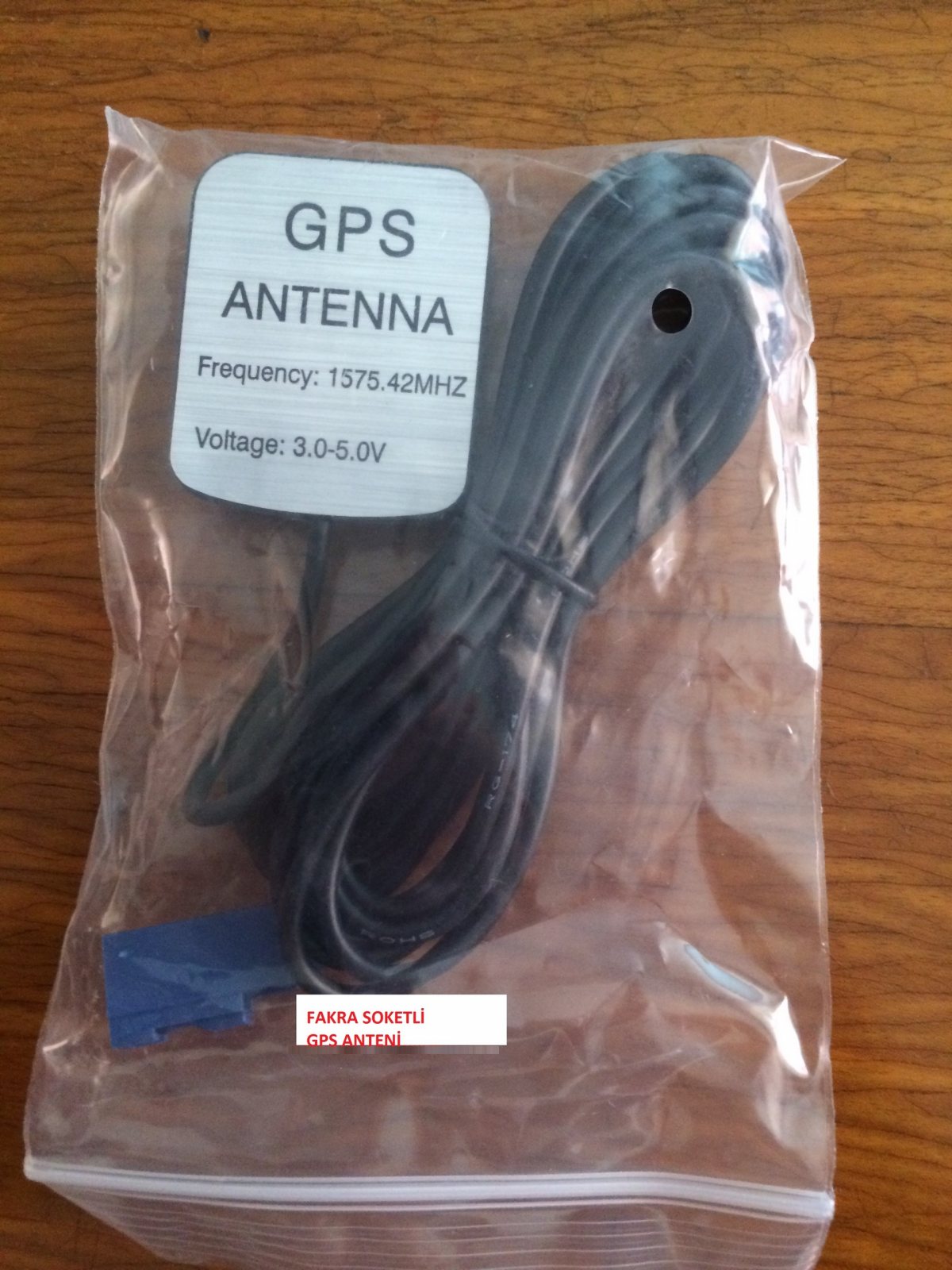

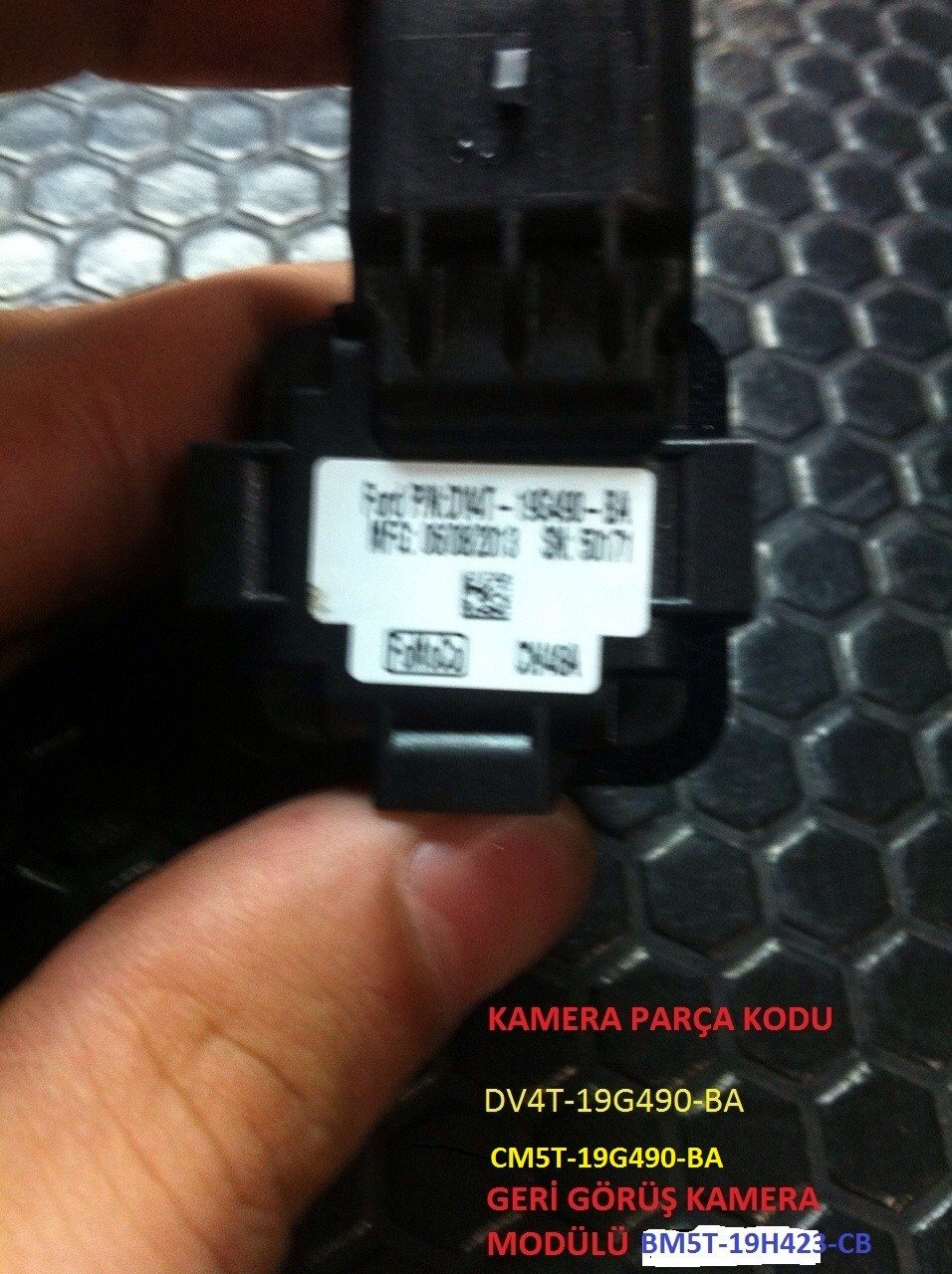

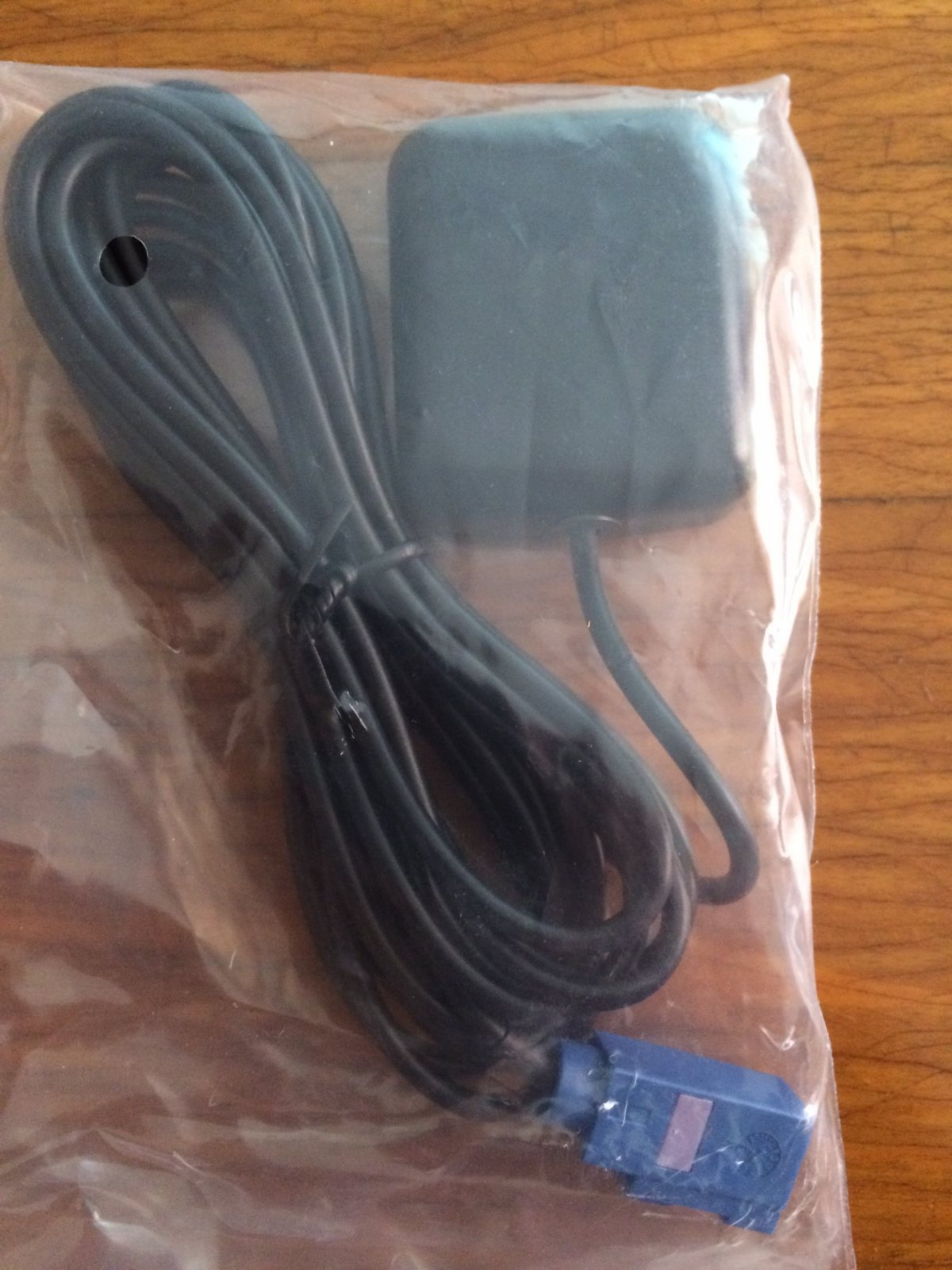

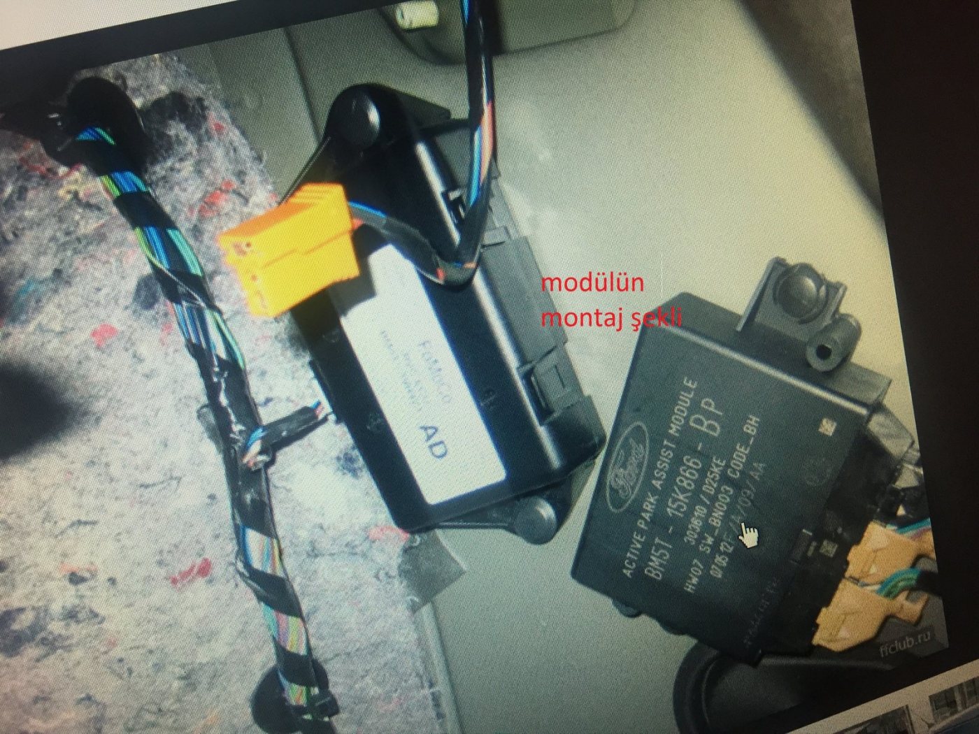

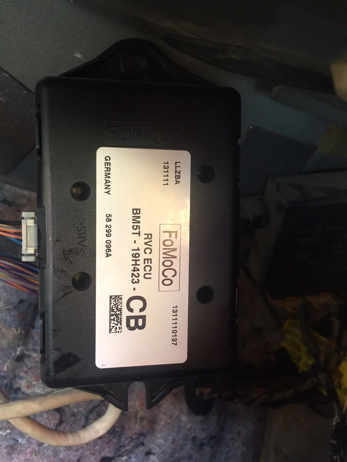

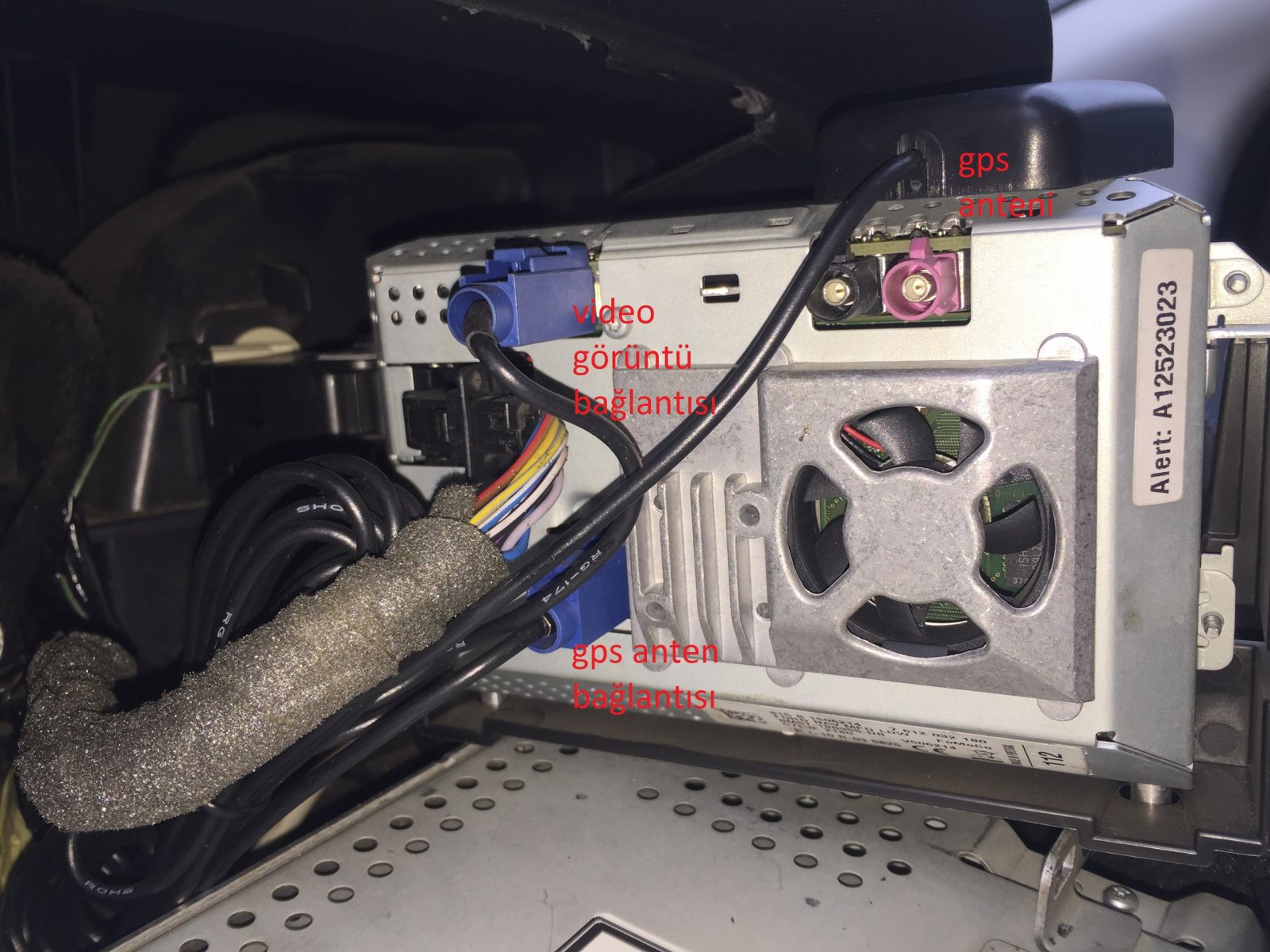

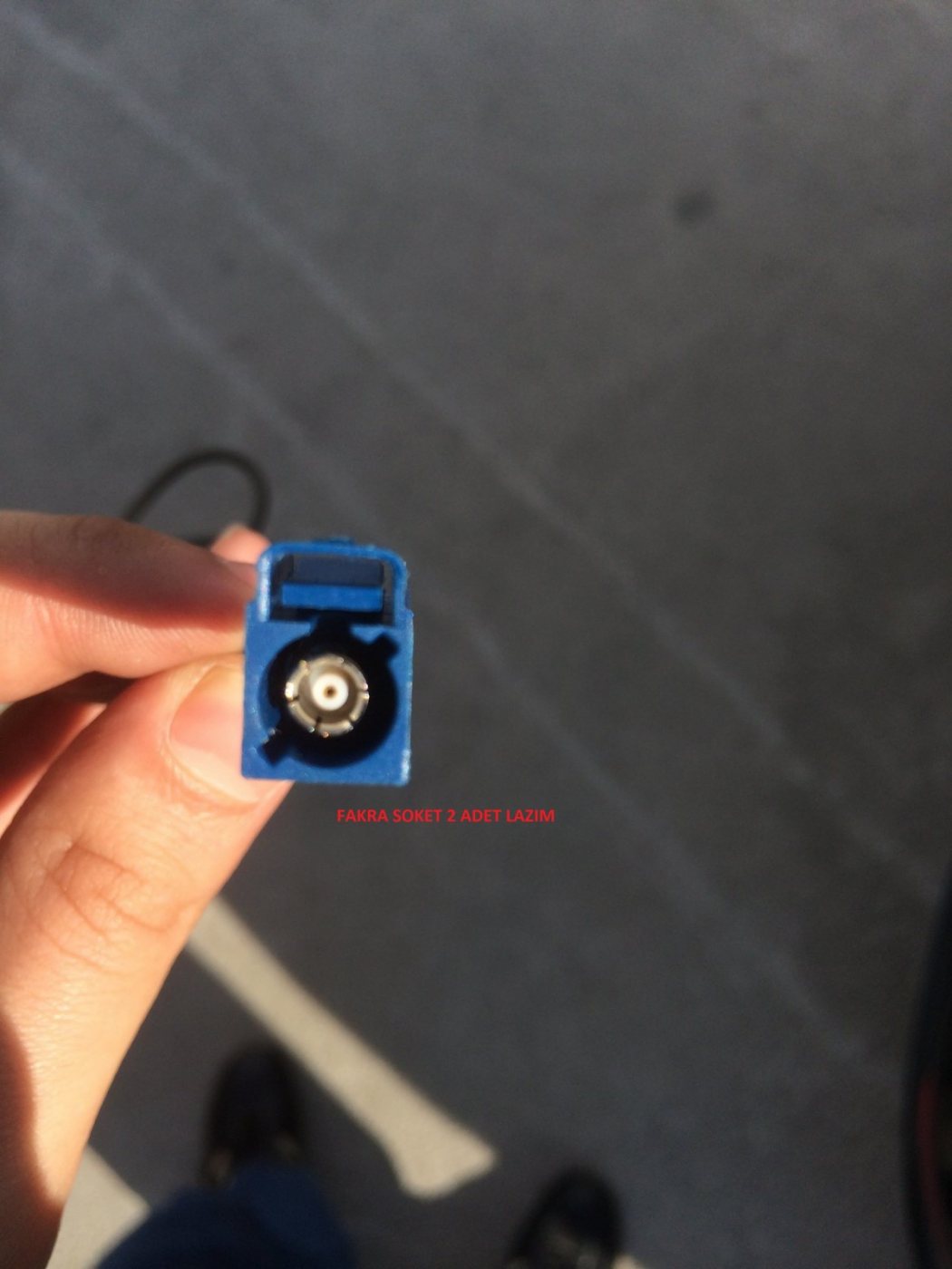

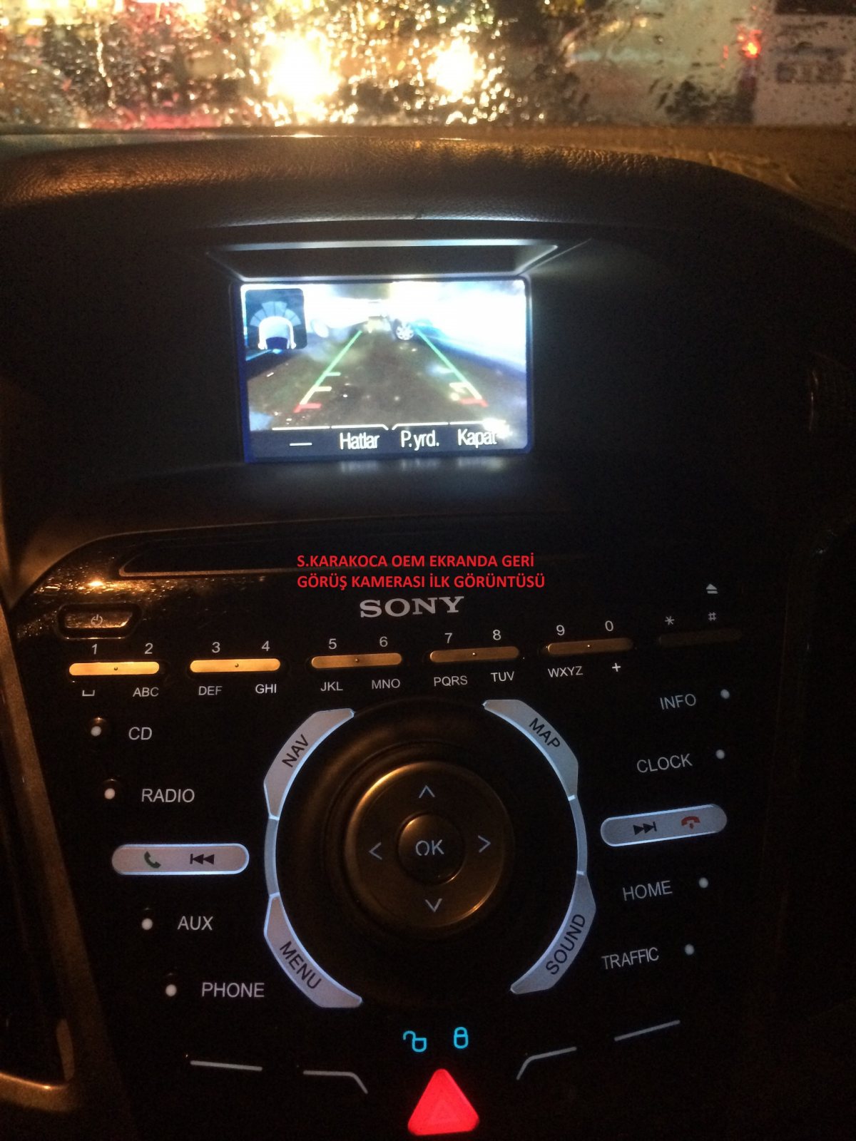

Serkan Karakoca Yanıtlama zamanı: Mart 11, 2016 Raporla Share Yanıtlama zamanı: Mart 11, 2016 Focus 3 için geri görüş kamerası için gerekli parçalar geri görüş kamera modülü geri görüş kamera montaj şekli geri görüş kamerası fakra soketler 2 adet lazım ekranın arkası için gps anteni navigasyon kartı ekran arka bağlantısı ilk görüntü 2 Yorum bağlantısı Diğer sitelerde paylaş More sharing options...
