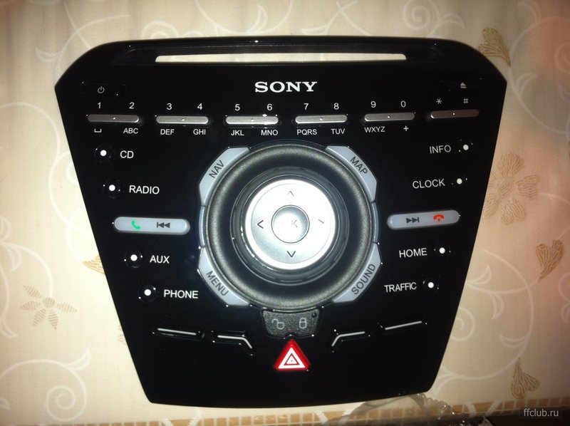

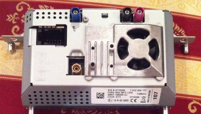

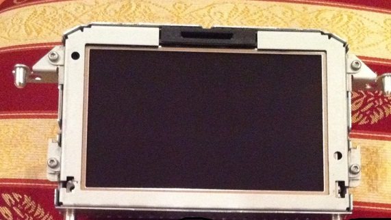

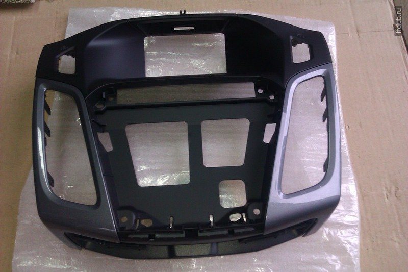

Misafir Yanıtlama zamanı: Mayıs 11, 2016 Raporla Share Yanıtlama zamanı: Mayıs 11, 2016 14 dakika önce, Alper K said: Hocam selam Evet onceki konularda eklemisler ama resimler malesef silinmis. Forumda yeni oldugum icin @Kaf Sin Kaf a ozel msj da atamiyorum :)) Parça numaraları asagidaki gibi . Tabi navigasyon için sd kart ve gps anteni de gerekiyor . 5 inch AM5T-18B955-DJ AM5T-18B955-DG Front panel for 5 inch screen; BM51-18835-BE3JA6 Yorum bağlantısı Diğer sitelerde paylaş More sharing options...
