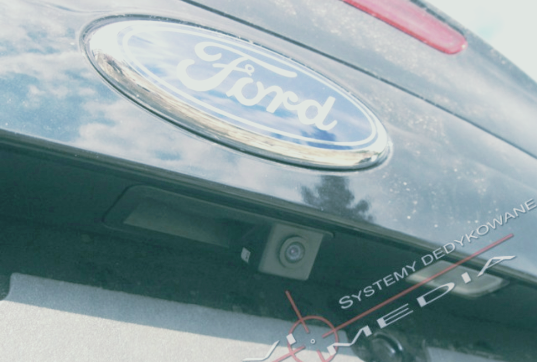

Mahmut C. Yanıtlama zamanı: Mart 20, 2017 Raporla Share Yanıtlama zamanı: Mart 20, 2017 (düzenlendi) Düşündüğüm kamera resimdeki gibi bagaj açma yerine takiliyor bunu sony nin ekranına entegre edebilirmiyim? Mart 20, 2017 Mahmut C. tarafından düzenlendi Yorum bağlantısı Diğer sitelerde paylaş More sharing options...
Ozan Kar Yanıtlama zamanı: Mart 20, 2017 Raporla Share Yanıtlama zamanı: Mart 20, 2017 sony ekranda çalışması için orijinal kamera (ve modül) olması gerekiyor. yada ruslardan özel modül almanız lazım. 2 Yorum bağlantısı Diğer sitelerde paylaş More sharing options...
