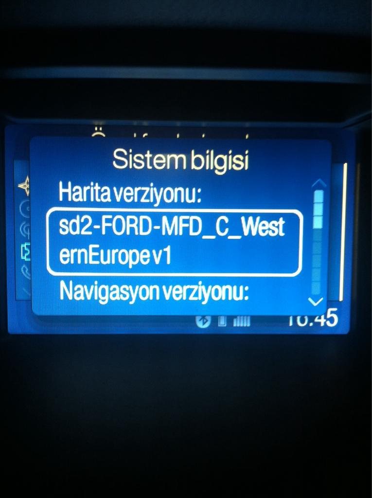

Aydın Baran Yanıtlama zamanı: Aralık 18, 2013 Yazar Raporla Share Yanıtlama zamanı: Aralık 18, 2013 Abi karışık isler sen ekranı aldığında piyasada v3 kart varmiydi? Ekranı aldığımda kart yoktu elimde; kart almanayadan geldiğinde kutusunda v2 yazıyordu fakat takıp çalıştırdığında versiyon bilgisinde v3 gösteriyor. Fotoğrafını çekerim.Sende çekip ekle karşılaştıralım? Yorum bağlantısı Diğer sitelerde paylaş More sharing options...

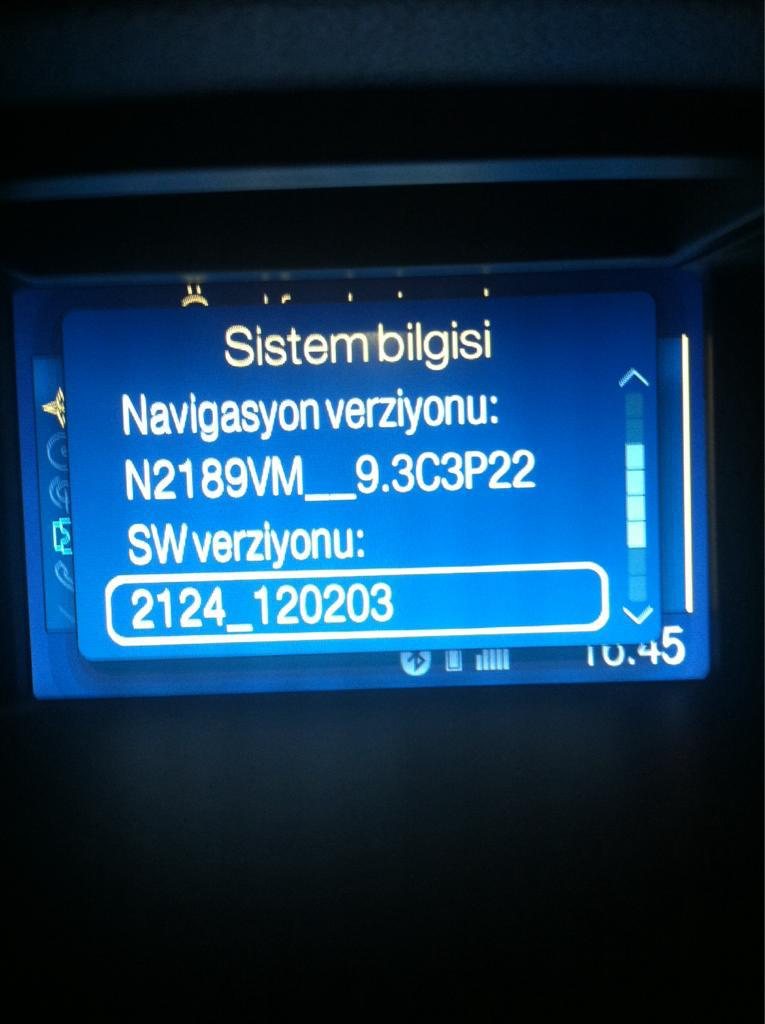

Ozan Kar Yanıtlama zamanı: Aralık 18, 2013 Raporla Share Yanıtlama zamanı: Aralık 18, 2013 18 December 2013 - 13:03 tarihinde, Aydın Baran yazdı: Ekranı aldığımda kart yoktu elimde; kart almanayadan geldiğinde kutusunda v2 yazıyordu fakat takıp çalıştırdığında versiyon bilgisinde v3 gösteriyor. Fotoğrafını çekerim.Sende çekip ekle karşılaştıralım? Olur abi. Ben bakmıştım seninkine v3 yazdığını biliyorum, bende v2 takiliyken v1 yazıyordu Bu fotograflar v2 varkenki halı. V3 U. Birkere taktıktan sonra sw versiyonu düşmüyor navigasyon versiyonu düşüyor. 1 Yorum bağlantısı Diğer sitelerde paylaş More sharing options...
Aydın Baran Yanıtlama zamanı: Aralık 18, 2013 Yazar Raporla Share Yanıtlama zamanı: Aralık 18, 2013 En kısa zamanda çekip eklerim bende karşılaştırırız burdan 1 Yorum bağlantısı Diğer sitelerde paylaş More sharing options...
Ozan Kar Yanıtlama zamanı: Aralık 18, 2013 Raporla Share Yanıtlama zamanı: Aralık 18, 2013 En kısa zamanda çekip eklerim bende karşılaştırırız burdan bende akşama yeni halini atarım 1 Yorum bağlantısı Diğer sitelerde paylaş More sharing options...
