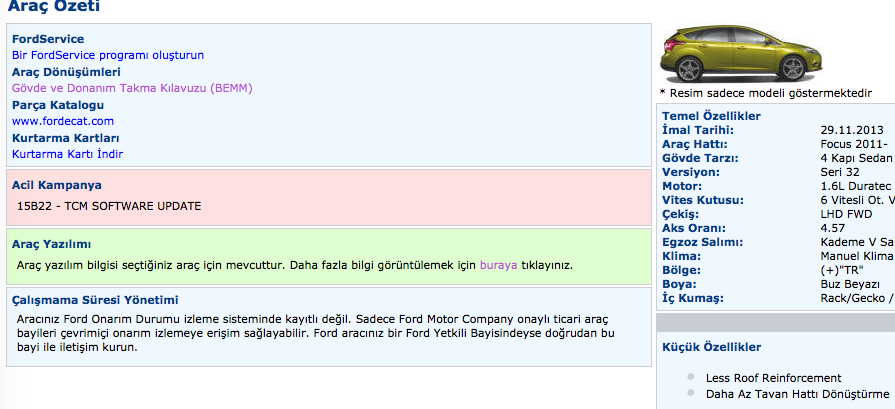

0 Cem Kamil Yanıtlama zamanı: Ekim 8, 2015 Raporla Share Yanıtlama zamanı: Ekim 8, 2015 Bugün yine sallantılı bir günün sonunda şeytan dürttü etis'e bakayım dedim acaba birşey var mıdır diye. Aşağıdaki acil kampanya uyarısı ile karşılaştım. TCM anladığım kadarıyla şanzımanın beyni. Bu güncellemeyi yaptırmak için bakımı beklemek mi gerekiyor yoksa servis bakım olmadan da yazılımı yükler mi? Ve bir faydası olur mu şu sallantılara bir nebze de olsa. Kavrama degisti. Simdilik sıkıntı yok. Titreme hic yok. Vites gecisleri cok iyi. Ilk kez keyifle aracimi surdum. Umarin tekrarlamaz. inşallah hep böyle devam eder, keyifle kullanırsınız aracınızı. 2 Yorum bağlantısı Diğer sitelerde paylaş More sharing options...
0 Mert Yürüyen Yanıtlama zamanı: Ekim 8, 2015 Raporla Share Yanıtlama zamanı: Ekim 8, 2015 bende baktım şimdi ETIS'ten... bende de güncelleme gözüküyor... allaha şükür bir sıkıntı yok, durduk yere kurcalatmasam mı diye düşünüyorum... Yorum bağlantısı Diğer sitelerde paylaş More sharing options...
0 Kaan Yagizer Yanıtlama zamanı: Ekim 9, 2015 Raporla Share Yanıtlama zamanı: Ekim 9, 2015 @Yakup Çağatay ile baktık. Sözü geçen güncelleme " Otomatik 6dct 250 şanzımanlı fıesta, b-max ve focus " araçlar için yazılım upgrade'si olarak görünüyor. Ford - Otosan (an itibarı ile) TSB yayınlamamış ... büyük ihtimal ile yayınlarlar. Beklemek istemiyorum derseniz servisinizden destek isteyebilirsiniz ... 2 Yorum bağlantısı Diğer sitelerde paylaş More sharing options...

0 Mert Yürüyen Yanıtlama zamanı: Ekim 9, 2015 Raporla Share Yanıtlama zamanı: Ekim 9, 2015 @Yakup Çağatay ile baktık. Sözü geçen güncelleme " Otomatik 6dct 250 şanzımanlı fıesta, b-max ve focus " araçlar için yazılım upgrade'si olarak görünüyor. Ford - Otosan (an itibarı ile) TSB yayınlamamış ... büyük ihtimal ile yayınlarlar. Beklemek istemiyorum derseniz servisinizden destek isteyebilirsiniz ... boşuna birşeyleri çomaklamış olmayız sanırım... ilk fırsatta bir uğrayayım, Savaş Ustayı kıstırayım serviste. ---artık beni görünce kaçıyor adam haklı ama kızamıyorum--- Yorum bağlantısı Diğer sitelerde paylaş More sharing options...

0 Teoman S. Yanıtlama zamanı: Ekim 21, 2015 Raporla Share Yanıtlama zamanı: Ekim 21, 2015 Aksam servise uğradım. Yeni yazılım gelmiş. Bence zaman kaybetmeden gidin.... 1 Yorum bağlantısı Diğer sitelerde paylaş More sharing options...
0 Doğan Kurban Yanıtlama zamanı: Ekim 21, 2015 Raporla Share Yanıtlama zamanı: Ekim 21, 2015 Aksam servise uğradım. Yeni yazılım gelmiş. Bence zaman kaybetmeden gidin.... Titreme konusuna çözüm oldumu peki yazılım Yorum bağlantısı Diğer sitelerde paylaş More sharing options...
0 Teoman S. Yanıtlama zamanı: Ekim 21, 2015 Raporla Share Yanıtlama zamanı: Ekim 21, 2015 Titreme konusuna çözüm oldumu peki yazılım Bu 2. kavrama. Değiştikten sonra yapıyodu ama guncelleme sonrası masallahı var.... Aman NAZAR değmesin... 1 Yorum bağlantısı Diğer sitelerde paylaş More sharing options...
