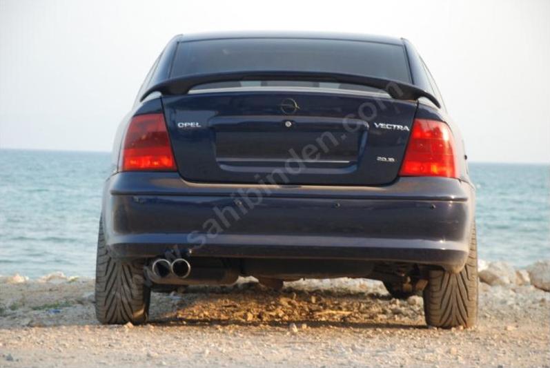

İnternette biraz araştırdım fakat geniş tabanlı dışa meğilli bi focus bulamadım :D Özellikle yol tutuş açısından önemli yeri olan geniş tabanlı lastiklerimizden bir kaç resim görmüştüm, onları örnek açısından ekledim.Bu tür görünümü focus 1.6 TDCI ghia orjinal 16" lastikte elde etmemiz mümkünmü acaba ?
Özellikle ailem aracı hiç kullanmadığı için satmayı düşünüyoruz.(Daha doğrusu focus 2 makyajlı LPG'li bir araç almayı).Fakat satmaz isek lastik alırken bu geniş tabanlı oluyor ise bu görünümü elde etmek isterim.Özellikle resimdeki gibi V desen lastik.

coil-over fiyatlarına şöyle bi göz gezdirdimde 1.500-2.000TL civarı sanırım :) Bu opel Vectra resmini sahibinden buldum aracın fiyatı 14.000TL gibi bi rakamdı yanlış hatırlamıyorsam.Tahminime göre bu vectra'da coil-over yok.Ama spor yay olduğu kesin.

Vejtrada jant büyük. büyük jantlarla coil oversız yayla o görünüme yaklaşmak mümkün. 18 jabt 5cm yay + spacerla o iş yapılır.
